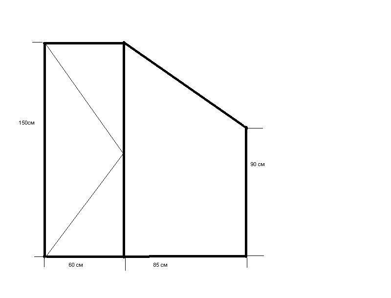

вот, пожалуйста
А у вас подсыпка грунта под пол первого этажа предусмотрена?
Или у вас пол первого этажа - это перекрытие, а под ним пустота?
