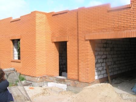

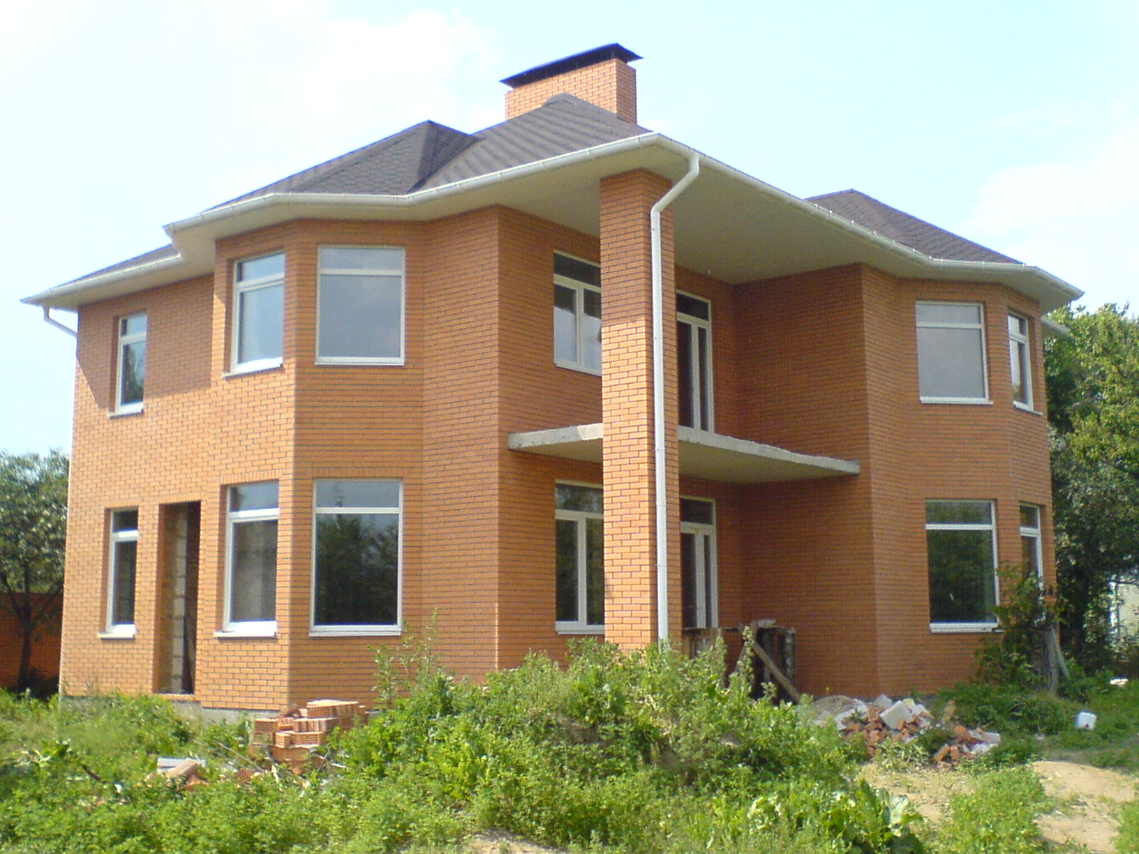

А есть на форуме специалисты по плоской кровле? Или кто может помочь?
Сама крыша у меня скатная (см. альбом в профайле), стропильная часть не выходит за габариты здания. Форма здания прямоугольная и по углам есть четыре зоны 3800х2400 на которой необходимо выыполнить плоскую кровлю.
P.S.
Сейчас на фотках, бордюра по углам нет (спешили поднять именно фронтоны), но будут подниматься на уровень 800мм. Т.е. В углах будет нечто ванны, которую нужно утеплить, организовать скрытый слив и гидроизолировать (возможно, залить жидкой резиной)

говорил с ним только что. не хочет зараза ) говорит, мол, малый объем ничего не заработаешь. говорит, мол, если бы всю крышу взять на работу... и скатную и плоскую
но в принципе тпо - почти идеальное решение в данном случае. у меня дома такой узел. я лично катал. правда, мне знакомый фен отдолжил на денек Вы тоже можете сами закатать или Ваш строитель. тпо можно купить в киеве без проблем. есть десяток контор в киеве.

В общем, решил до конца поднять наружный бортик; на "дно" изоляцию, 10см ЭППС, арматурная сетка, стяжка, диафрагма на дно и стены.
Вот такие 4 "бассейна" получаются. А кто сделает, задача? Да и погоду нужно ждать.
ИМХО:
- делать ли снеготаяние? вода или электричество?
- или обогревать только воронку?
Skodnik вне форума   Ответить с цитированием Вверх
