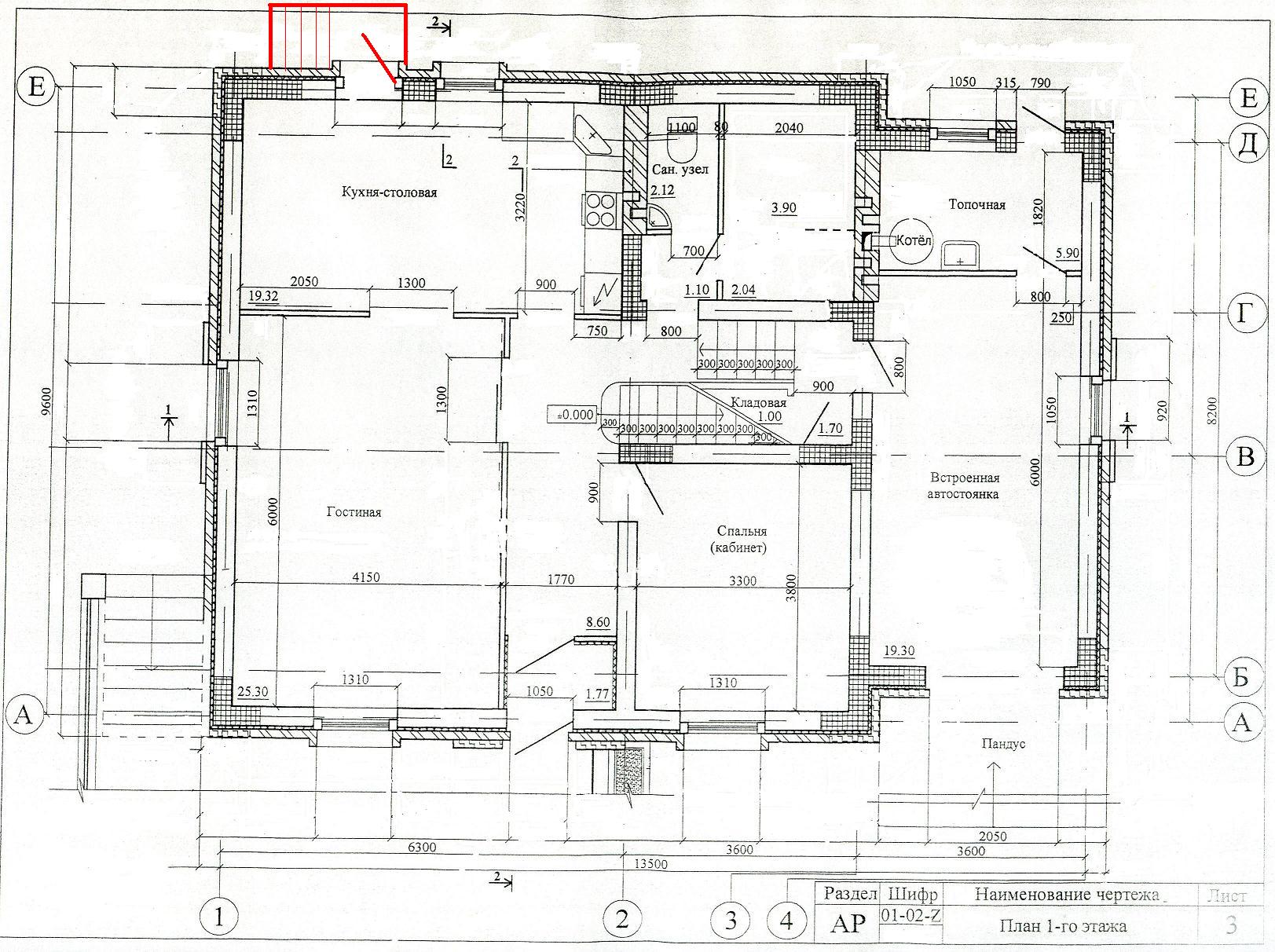

трудно не согласиться насчет теплотехники а также минимально допустимого опирания плиты. Но вплане распределения общей нагрузки дома на несущую стену - разве показатель толщины стены не учитывается при расчетах как одно из начальных условий ? Я не говорю, что это основной аргумент. Все-таки есть взаимосвязь толщина=>площадь или объем, соответственно нагрузка на единицу площади или объема будет другой.
Сообщение от Amazonka Посмотреть сообщение
Что касается дорустимой нагрузки на стену из ЯБ или весе перекрытия, то „не стоит заморачиваться” в том случае, если производитель материала гарантирует его прочностные характеристики, а строители гарантируют соблюдение технологии кладки (армирование, устройство армопоясов). Средняя нагрузка на стены из ЯБ от плит перекрытия при двухэтажном коттеджном строительстве, составляет порядка 16 кг/см2.
Это нагрузка с учетом, так-сказать, только веса строительной конструкции ? Или с учетом поправочных коэффициентов на жильцов, мебель и т.д. в доме ? Если ничего не путаю, то для жилых помещений - это примерно 150 кг на м2 перекрытия.
Так что даже при использовании газобетона с прочностной характеристикой 20 кг/см2, имеем запас по прочности. Плюс, дополнительный запас прочности нам дает армирование кладки.
«Заморачиваться», а точнее специально выполнять расчет стен на прочность, нужно, если имеем какое-то нестандартное перекрытие, к примеру, перекрытие большОго пролета или монолитное перекрытие, выполненное по металлическим балкам.
у меня конфигурация перекрытия, на ск. я понимаю, проста. В доме все "прямоугольно". Длина пролетов по осям проекта 3,6м и 4,8м:
(ссылка устарела)
там внизу страницы план дома.
Чем буду перекрывать - еще не знаю, нужно стены построить но либо плиты, либо монолит. Ваше мнение по-поводу пригодности ГБ Д400 (B1.5) в этом проекте ? Или однозначный ответ - только конструкторские расчеты ?
По проекту - пеноблоки, маркой не менее М50 (еще какойто стандарт обозначения и утеплитель. Но я не хочу заморачиваться с трехслойными стенами и положить просто ГБ.
Параметры стеновых блоков по проекту:
отпускная влажность - не более 25%
коэф. теплопров. - 0.14 вт/м С
плотность - 600 кг/м3
плотность на сжатие - не менее 50 кг/см2 (какието нереальные соотношения)
Вот характеристики Итонга:
(ссылка устарела)
как их перевести в удобоваримый вид - нагрузку в кг на см2 для блоков плотностью 400 ? гугль находит только диллеров, форумы и аукционы по продаже итонга.
зы. надеюсь, не уморил
