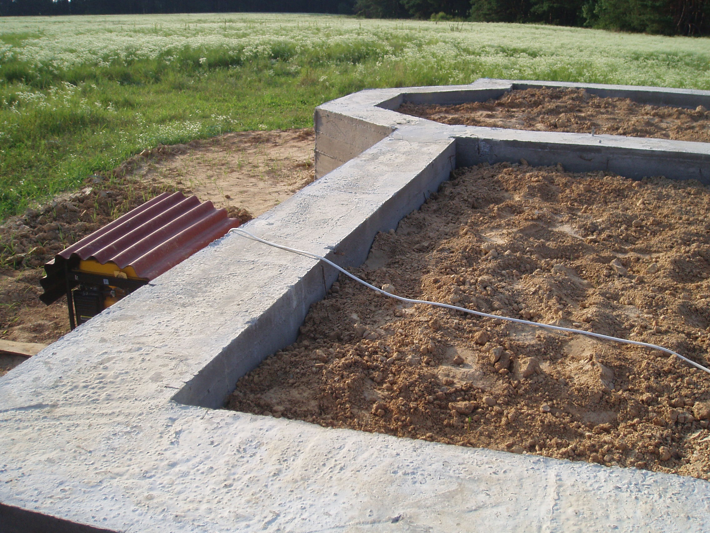

Зачем плиту? У тебя на неё бетона и арматуры уйдет стокаже скока на нормальный подвал. Лучше сделай мелкозаглубленный на песчанной подушке, но на него сильно тяжолые сооружения ставить низя, или просто ленточный :-D Кстати себе зделал 25-50. На сухом лимане у всех перепады :-D
(ссылка устарела)

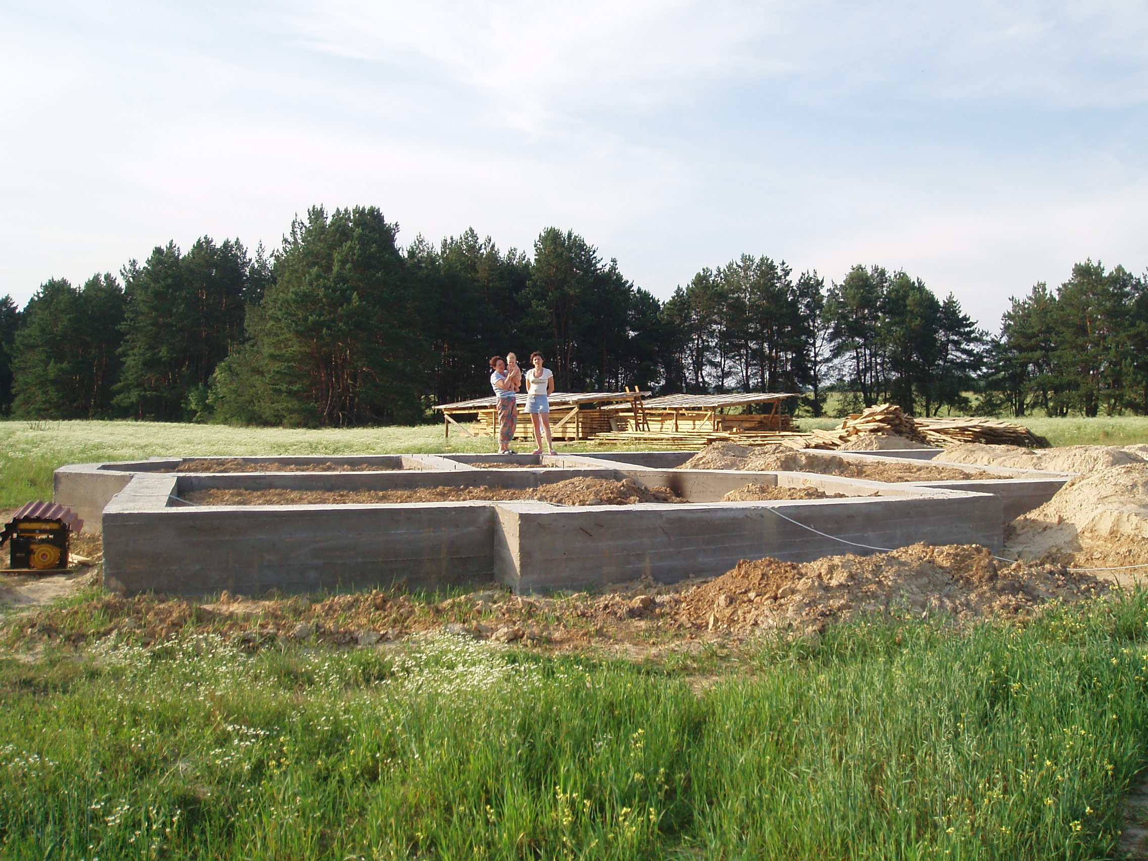

Сообщение от МАКАР
Не понял - мы шо соседи - сильно поле и столбы знакомые?

Сообщение от Lghomer
Сообщение от МАКАР
Типа того :-D Я твое творенье есче не нашол, вероятно ты с той стороны железки. А мое и искать нечего, оно вообще в городе одно

Пока ориентировочно: мелко-заглубленный - 15см песка, 15см гравия, 30см несущие ребра плиты и 20см сверху сама плита выше уровня грунта. Но обязательно буду проверять расчетами...
Filigor вне форума   Ответить с цитированием Вверх
Старый 29.05.2007, 12:53   #20
МАКАР
Старожил форума
Аватар для МАКАР
Регистрация: 11.05.2007
Адрес: Одесса
Пол: Не указан
Сообщений: 1,150
Вы сказали Спасибо: 794
Поблагодарили 170 раз(а) в 87 сообщениях
Короче получится типа моего но с бетонным полом :-D v.foto.radikal.ru/0703/b9/257dbdfaff45.jpg
Если опалубкой будет грунт под полом, лучше дать слой керамзита.
