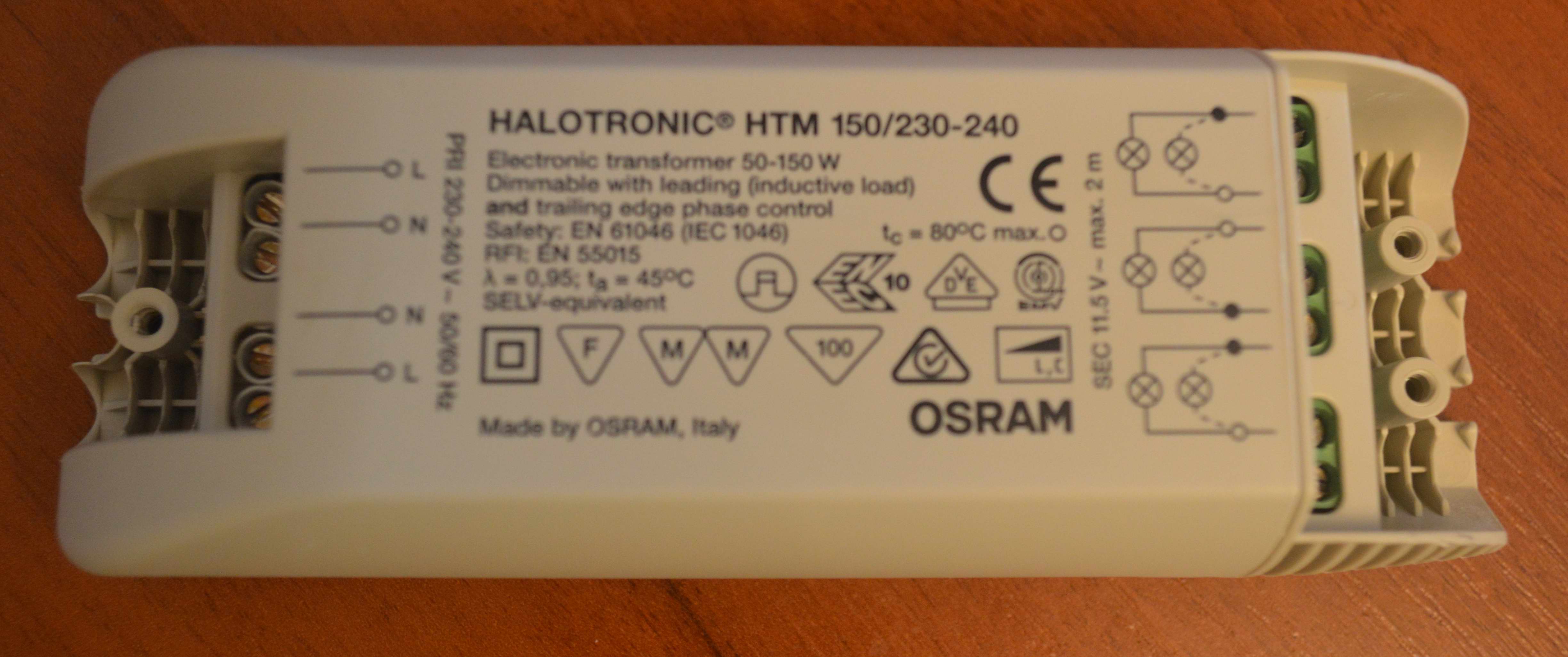

Эти господа посадили насосик на китайское реле давления, которое в хорошую погоду коммутирует 6-10 ампер. Естественно через денек эксплуатации реле запускалось с пинка, а через два и вообще отказалось что-либо делать. Ну я как бы инженер, купил магнитный пускатель 40 ампер и герметичный корпус и пригласил этих халтурщиков и вот вуаля все отлично и бесперебойно работает.
А у Вас фото "китайца" нет? В каком месте реле установлено?(почему спрашиваю - важно знать, ТО, это о чем я думаю или нет))) У нас порой глючит релюшка, стоящая на входе в гидроаккумулятор, при включении насоса. Иногда не включается - надо стукнуть) Может и нам релюху сменить надо?
