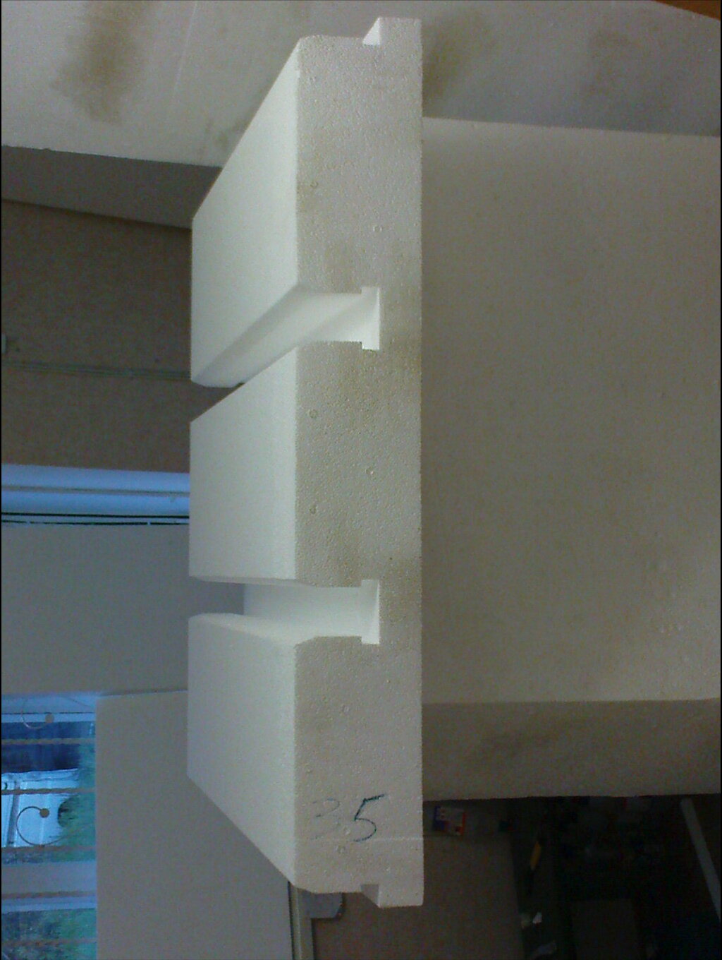

Поки немає свердловини і невідомі рівні води, дебіт та хім.склад, говорити про водопідйомне обладнання - зарано і нелогічно.
Підземна насосна станція для побутових потреб будується з бетонних кілець, або викладається цеглою чи блоками. Є готові металічні.
Глибина 1,8-2м, в плані - 1,5 х1,5м або Ø2м. Дно з гравію, для дренажу розливів, конденсату і протікання води.
Для прикладу гляньте у зображеннях:
