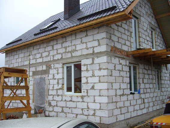

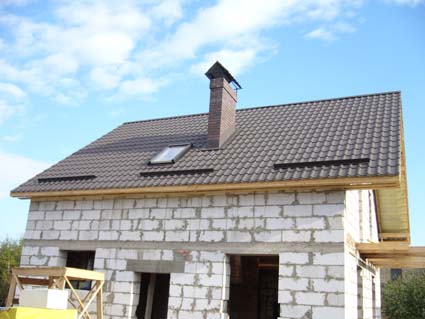

Абсолютная неправда. Шлакоблок очень прочный и крепкий. Есть шлакоблок из зольных шлаков (остатки от переженного угля), вот он менее прочный, зато более теплый. Но гвоздь в него вы так просто не забъёте.
Вот пример, на моей стройке. В кладке стены серый шлакоблок это металургический, а чёрный - зольный.

Дрон, а вы не утепляетесь? просто в пол кирпича облицовка? а какой плотности - размерности шлакоблок у вас?
