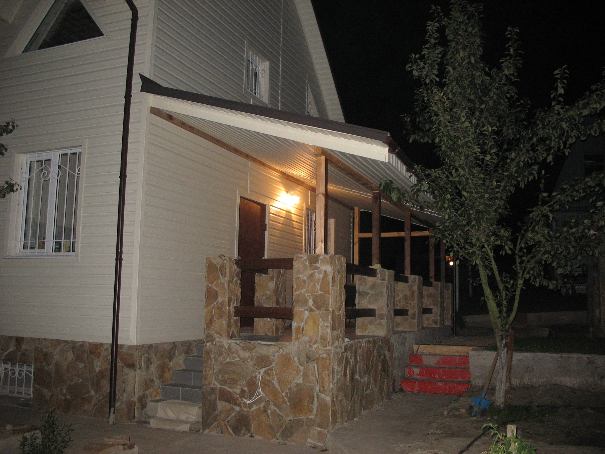

Я тоже общался с проектантом-электриком на предмет молниезащиты. Сетка и спуск в землю только снаружи крыши и дома!!
Вот фотки:
(ссылка устарела)

Судя по фотографиям действительно принцип должен быть совсем иной, век живи - век ...... читай замечания на форуме "Stroimdom" и делай выводы 8)
Предварительно вижу что придется видимо либо понадеяться на свойства ППЧ, либо поменять схему.....
