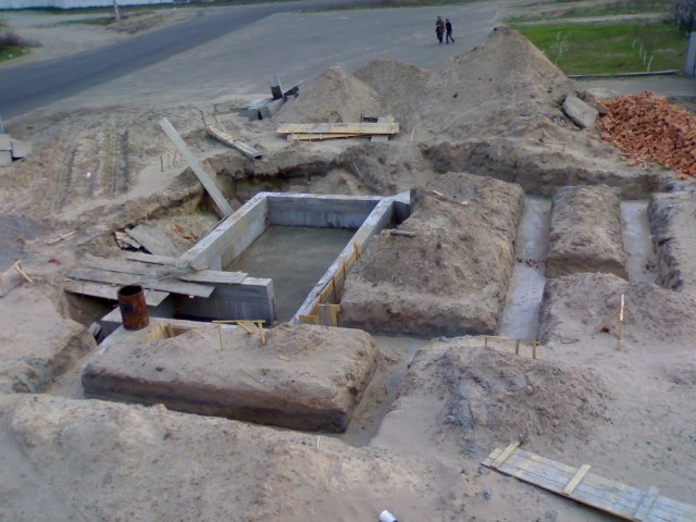

Исходные данные по грунту: УГВ не менее 3 метров. 0,9-1 м. чернозем, потом суглинок.
Фундамент предложен бригадиром "практиком". На глубину промерзания (1 м) траншея 0,6 шириной, сверху опалубка и еще 0,4 над землей, все той же ширины 0,6. На дне траншеи 0,1 утрамбованного песка. Естественно армирование. Заливаться будет все сразу - миксерами. С понедельника готовы приступать.
Но гложат меня сомнения, есть ли подводные камни при таком грунте как у меня? Не уйдет ли тяжелый дом в землю? Не поведет ли фундамент?
С одной стороны, все пишут, что предлагаемый мне фундамент универсален для всех типов грунтов, с другой стороны - геология 600 уё, расчет фундамента - примерно столько же. Итого 1 000 уё.
Будет ли это плата только за спокойствие, или это действительно НАДО сделать? Может ли неагивное заключение геологов повлечь кардинальные изменения в структуре фундамента?
Про необходимость геологии читал все темы. В поиск не посылать!

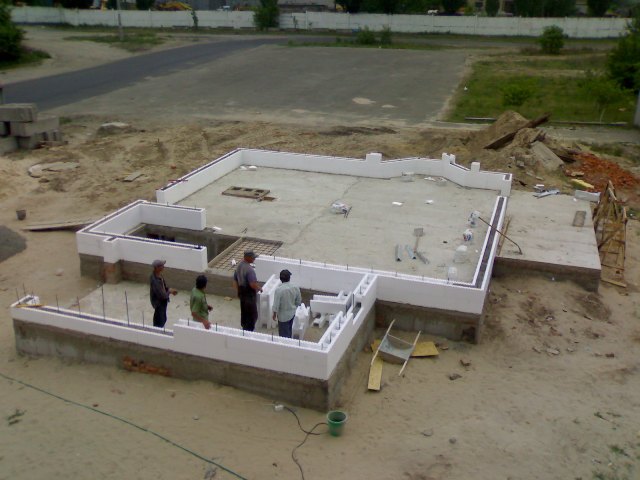

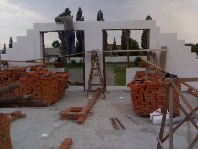

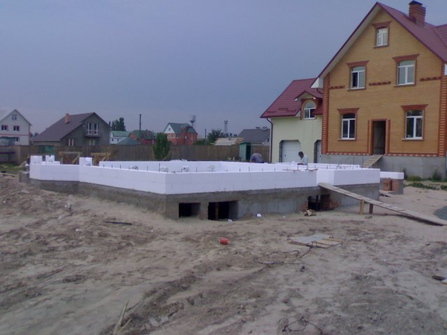

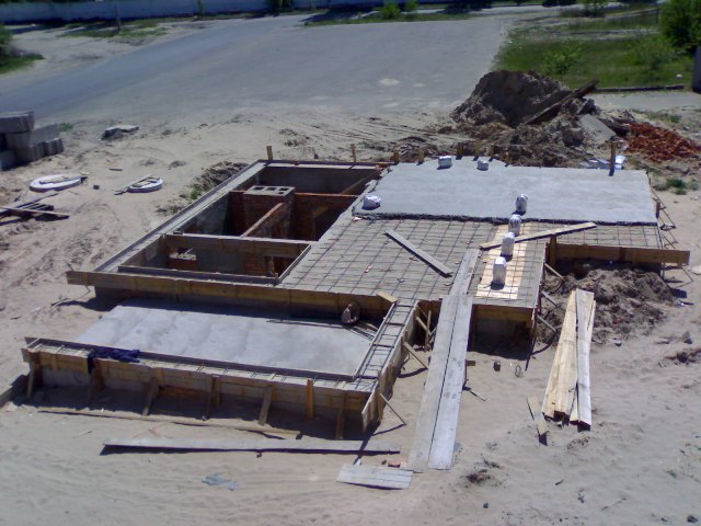

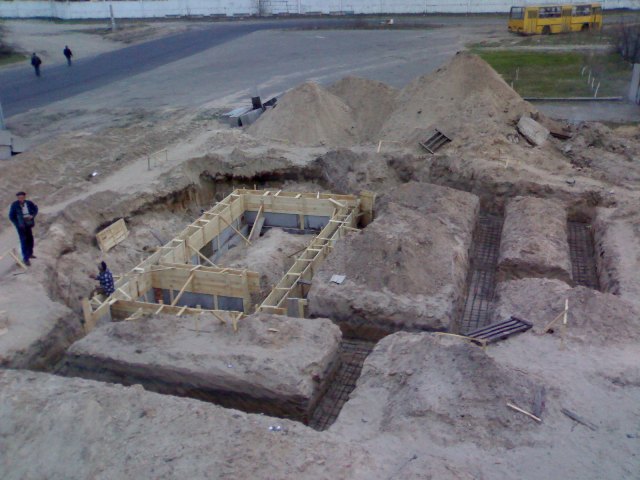

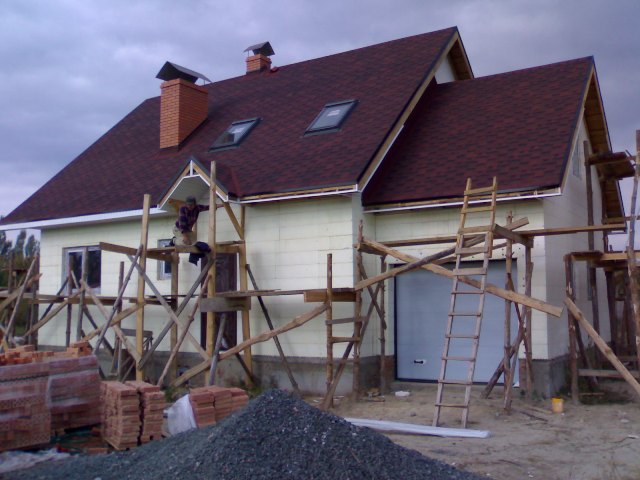

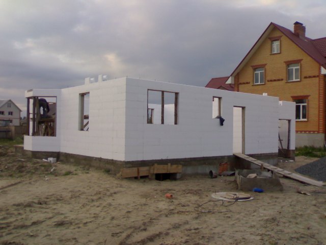

то же самое только водичка поближе. 1.5 метра.
Причем где то 70 сантиметров грунта насыпали.
Глубина 1.20м в земле с пяткой. 0.8м над землей. Ширина 0.5м.
Сам ходил с рулеточкой мерял, чтобы не схалтурили.
Размер 10x10 метров всередине перегородка на ту же глубину.
Заливалось миксерами ровно два года назад. Гнать стены начали
через месяц. Стены 30 см пенобетон 2 этажа + мансарда.
Собственно от конька крыши от земли 9м.
Два армопояса над первым и вторым этажем. Перекрытие
между первым и вторым армированный керамзитобетон 15 см.
Усадка небольшая, но была.
Штукатрить в следующем году не рекомендую.

lonjin, однозначно чернозём надо пройти. Выкопай не менее 1,20м и будет поспокойнее. В позапрошлую зиму земля промёрзла почти на метр, вот и начнёт пучить твой фундамент.
