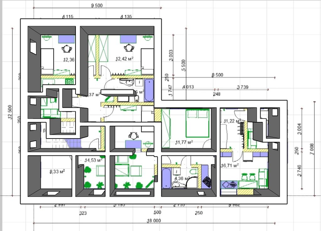

Фундамент залит единой плитой, включая террасу и крыльцо. Есть ли смысл во внешнем утеплении цоколя, отмостки или лучше добавить утепление на черновой пол?
Смысла нет.Учитывая террасу и крыльцо
Под пол -100 мм (если у Вас зимой морозы бывают).И обязательно между цоколем и полом-хотя бы 50
