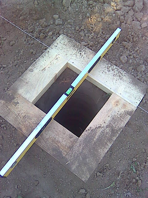

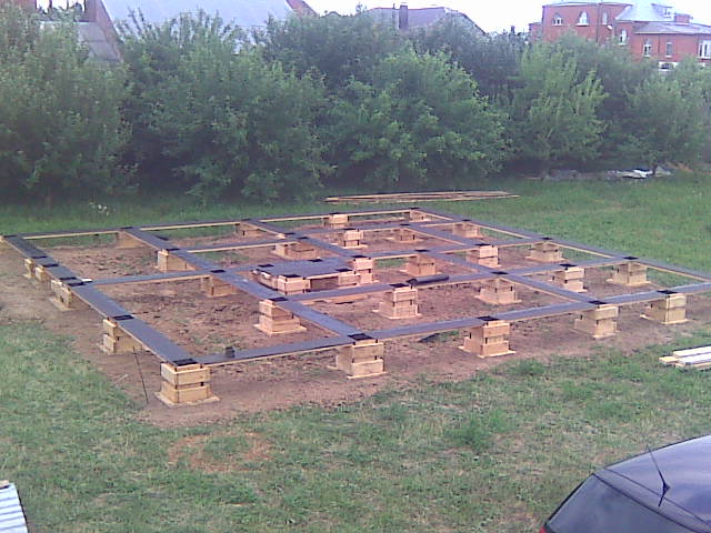

Порекомендуйте пожалуйста систему очистки (обезжелезивания-умягчения) воды со скважины, сегодня получил распечатку анализов с колодца и скважины. На колодец ставить ничего не буду, попробую почистить (уже 15 лет не чистили, может из-за этого нитраты?).

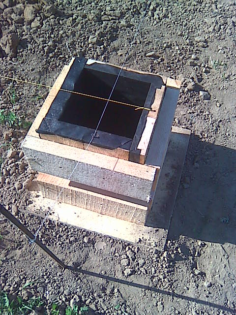

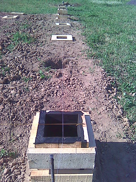

1) В туалете есть место 0,45м на 0,6м (смотри фото)
2) в подвале где скважина (но тогда придется копать траншею и укладывать канализационную трубу, а это 25м до ямы)
