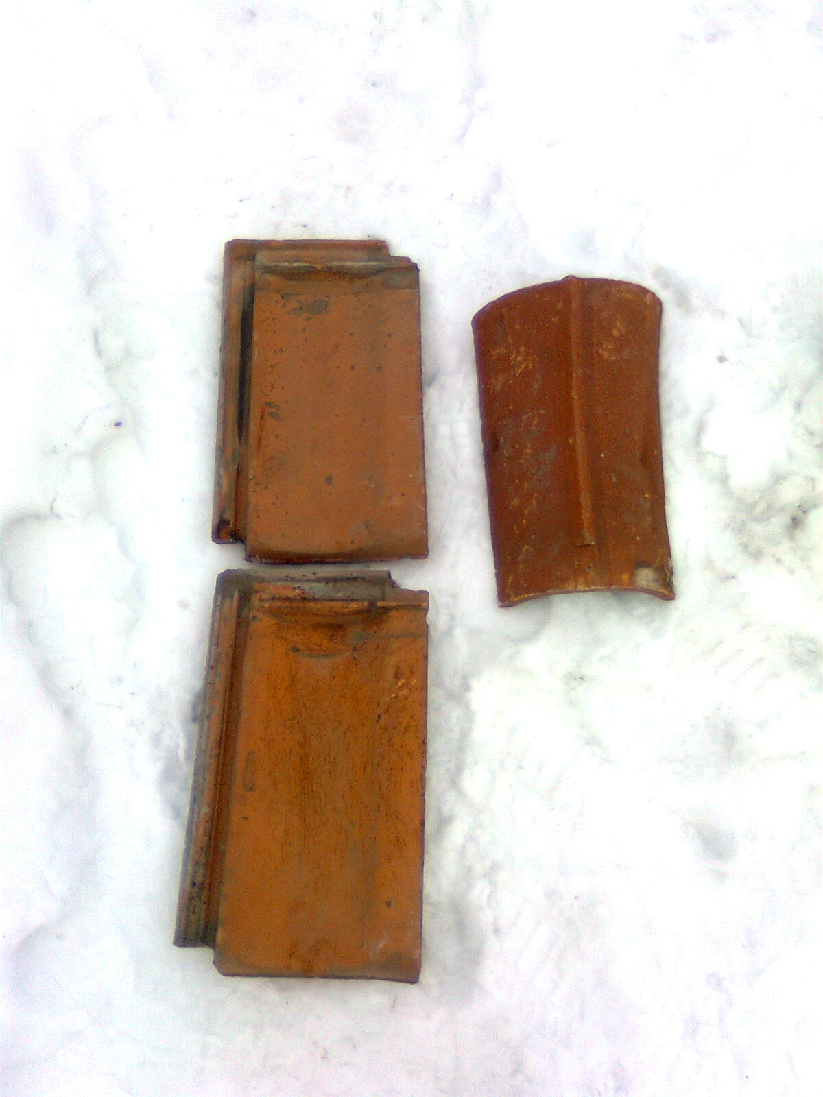

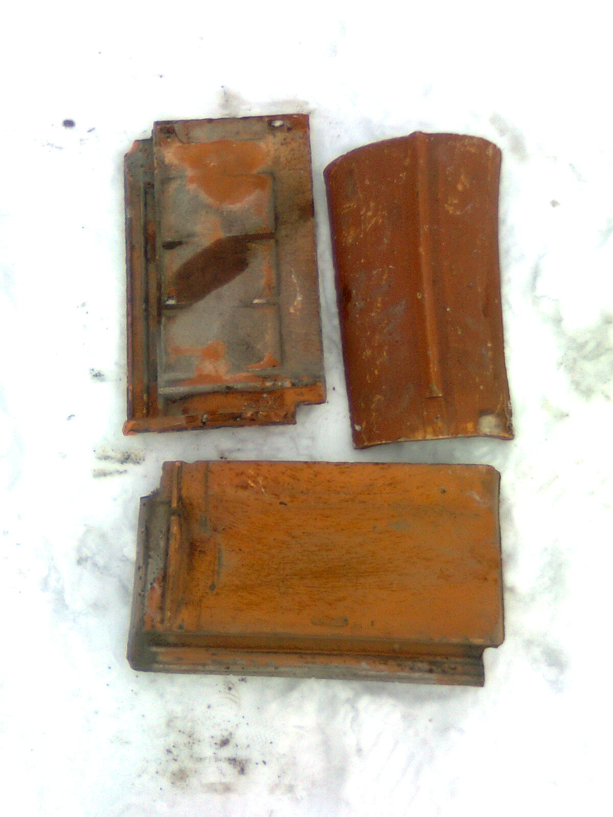

Я делал с керамеи,янтар.Вначале ложили связи стеклопластик,но неудобно,перейшли на куски сетки.
