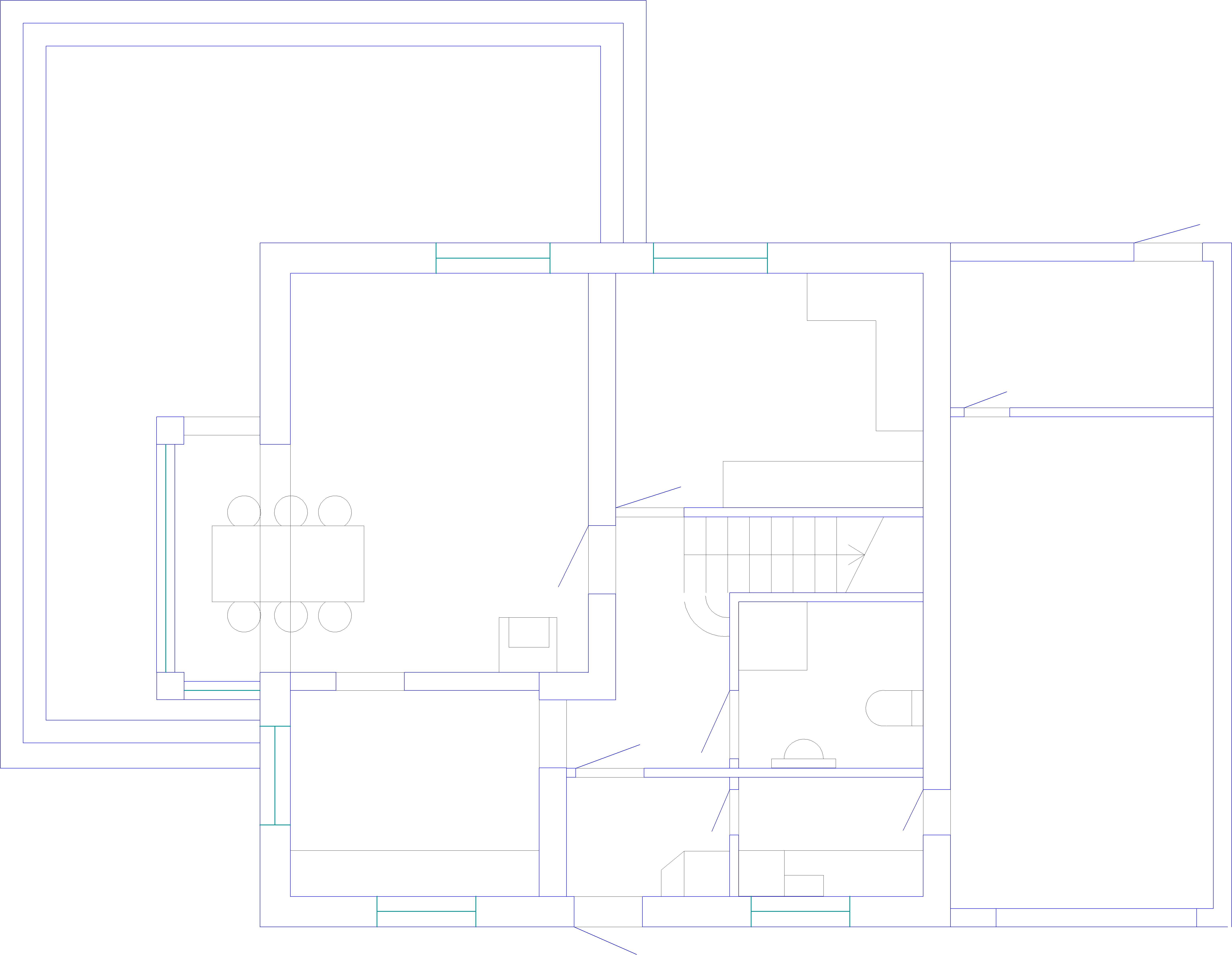

Вот седня на буржуинском сайте лазил, смотрел проекты, надыбал такой вариант вывода вентиляции. Собсна вопрос: а шо можна так соорудить?? Я б у себя так вывел -нет лишних дыр на крыше, свес фронтона будет не большим. Что скажете? Может есть у кого пример реализации?

С вентилятором работать будет, на ЕВ не всегда, вернее большую часть времени тяги не будет, вплоть до опрокидывания.

Обоснуйте пожалуйста....я понимаю - ветер, расположение по сторонам света и т.п., но все-таки ....в проекте, судя по ввсему, ЕВ - вентиляторов не видел. Забугорные архитекторы/инженеры -НУБы?

Тяга будет если направление ветра будет параллельно стене фронтона, это в идеале, а если сюда доплюсовать выступание крыши и возникающие завихрения, холодную трубу на чердаке и малую протяженность по вертикали, то работоспособность такого вентканала - большая загадка.:D Обратная тяга в нем будет с очень большой степенью вероятности..
ЕВ - естественная вентиляция. Что такое НУБы я к сожалению не знаю.
