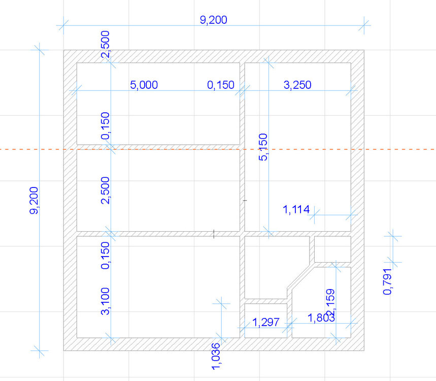

мне бы помочь расчитать количество тепла нужное для обогрева дома,чтобы подобрать кол-во радиаторов, вот как альтернатива (ссылка устарела)
yadd вне форума   Ответить с цитированием Вверх
Дайте больше информации - из чего стены, крыша, планировка и т.д.
Не знаю, что за радиаторы у ТМ «Термія» - может, более проверенных ставить?
Если у вас все стандартно (не термодом, стены с R>2.5м2*гр.С/Вт, утепленная крыша и пол, окна не до пола), то посоветовал бы принять теплопотери 80 Вт/м2 (по разным причинам - нужно - отвечу подробнее). Отсюда и считать радиаторы с небольшим запасом. Можно считать так для дома небольшой площади - разница в цене радиаторов будет 100 долл - лучше чуть больше взять.
1-й вариант. Допустим, зал 30 м2 2 окна. Я бы ставил 2 радиатора под окнами каждый по 1500 Вт, если обычная (не низкотемпературная СО). Типа kermi.net.ua/category/stalnye...22-visota-400/
2-й вариант. Если решаете все таки конденс. котел, то нужна мощность радиаторов при 45/35 град СО. Добавляете еще 20% - получаете искомый радиатор. Во вложении файл ехель - ставите темп. подача/обратка, но за точность цифр не ручаюсь, и там инфа по стальным радиаторам.
Еще ссылка vodoprovod.ua/cat/?product=7959&category_link=73
В общем - нужно ставить радиаторы в 3-4 раза мощнее - это уже проблема - большие они получаются.
Сейчас в Одессе -3 град., радиаторы у меня как в 1-м варианте. На подаче - 50 град. Дома +25. Дом 130 м2 . Расход 9 кубов/сутки (недоутеплена еще мансарда).
