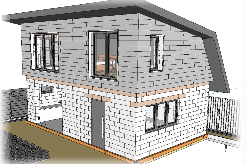

  9. Добрый день. Подскажите в какой программе сделан данный эскиз? image.thumb.png.eb07bd761b832ae4c62fc4a24ac81f87.png
  10. вот такого качества картинку в какой онлайне программе можно получить ? Или хотябы в таком качестве :
