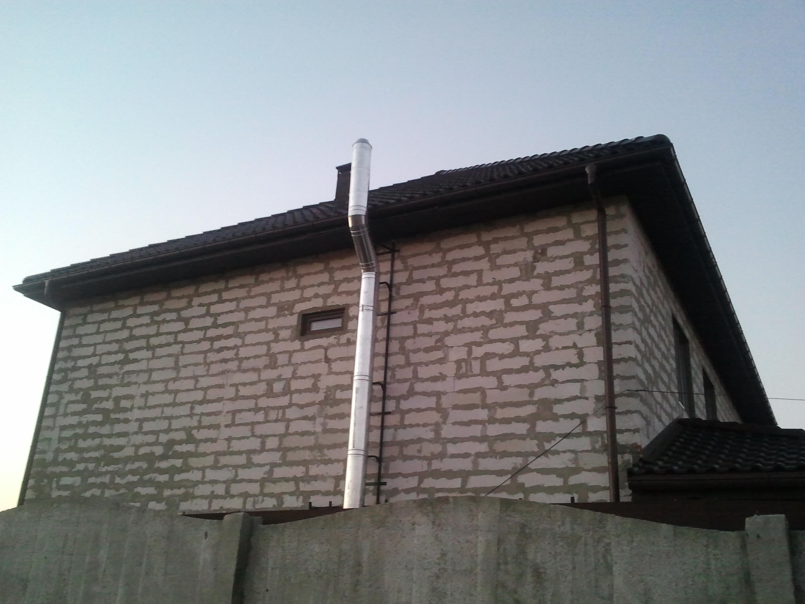

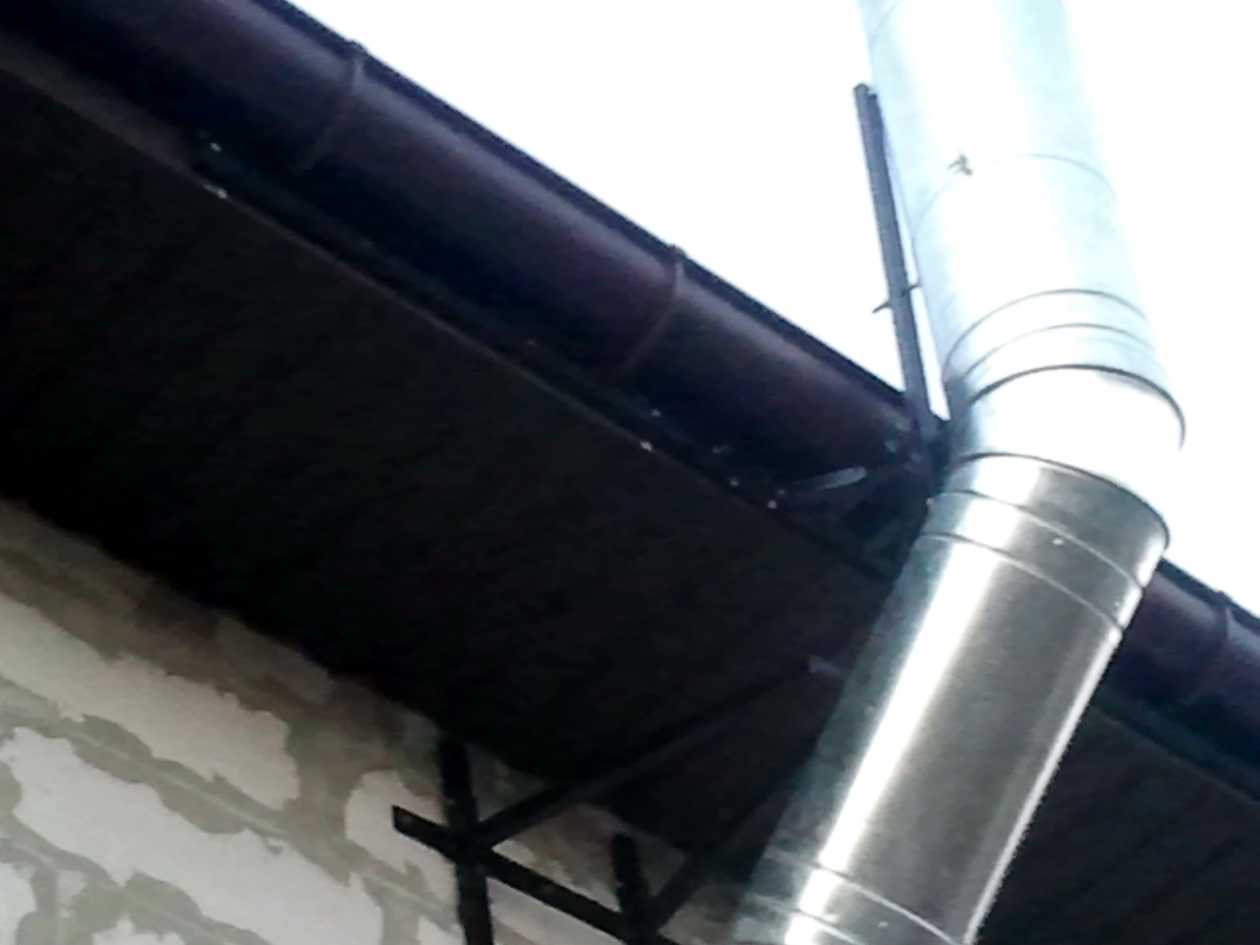

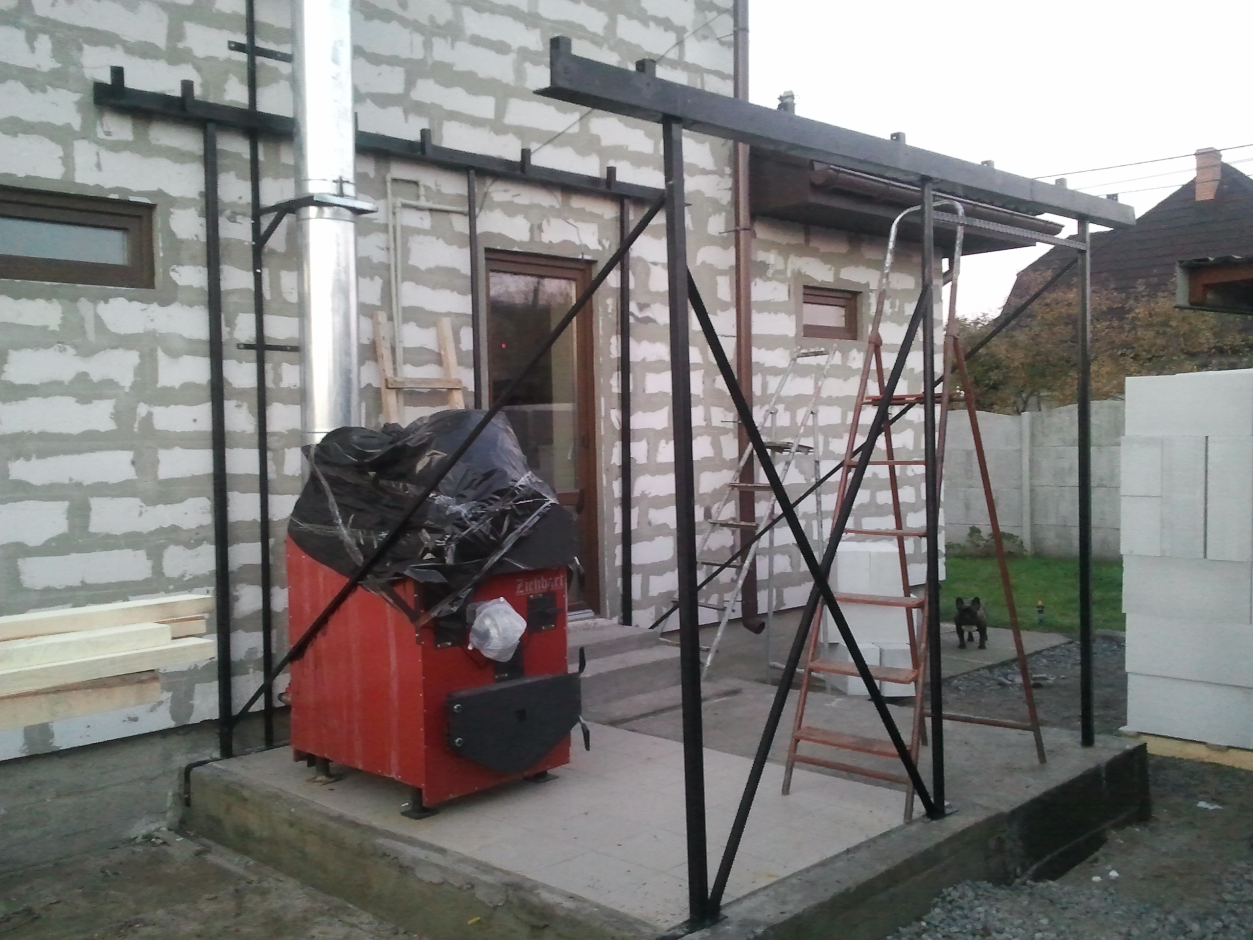

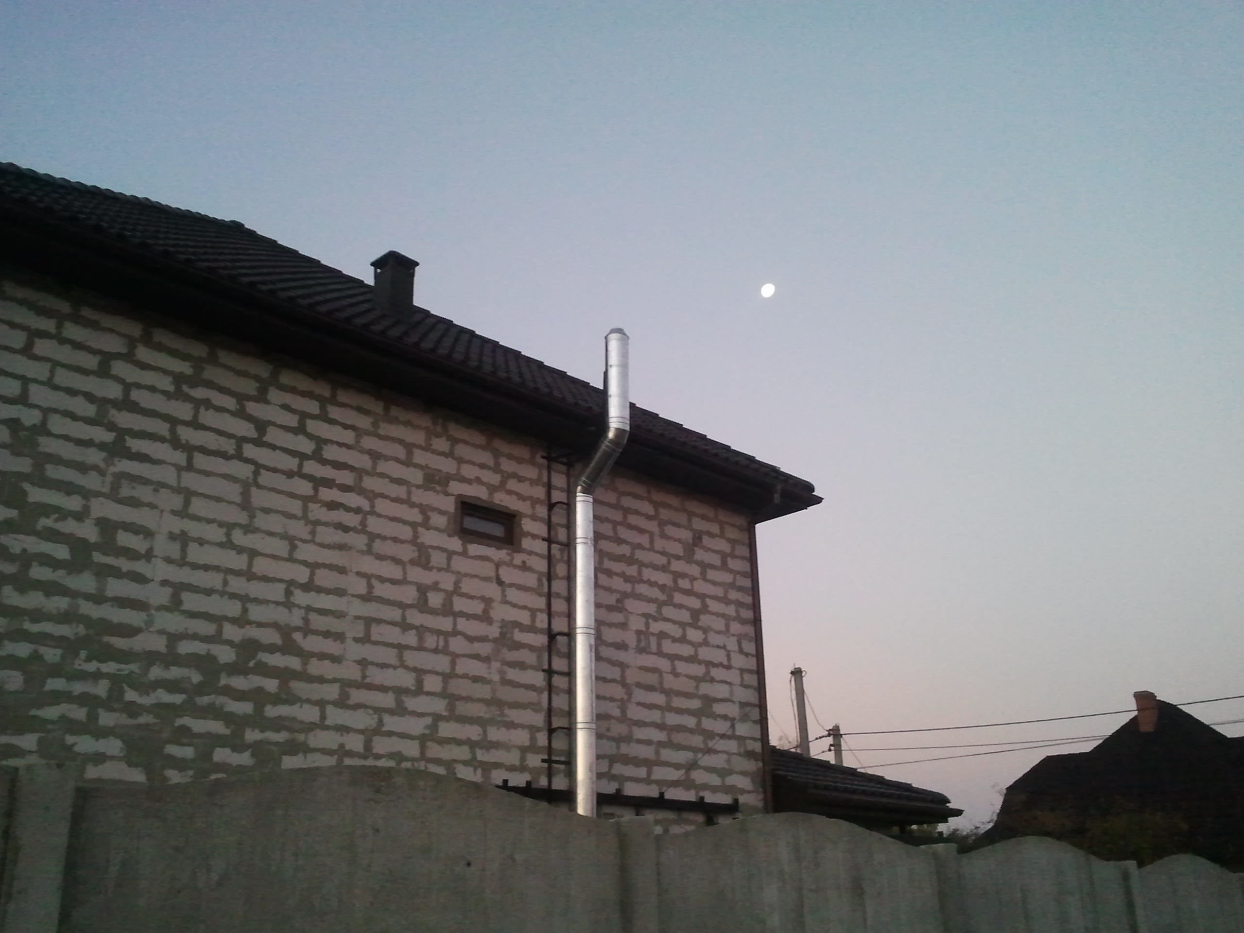

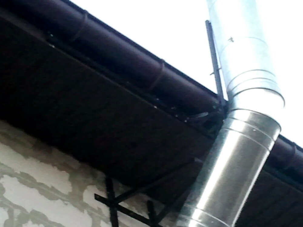

Попытался сегодня утром сделать фото трубу... не вытягивает камера телефона...
Общий план
фото верхнего кронштейна... там такая краказябра получилась... :p

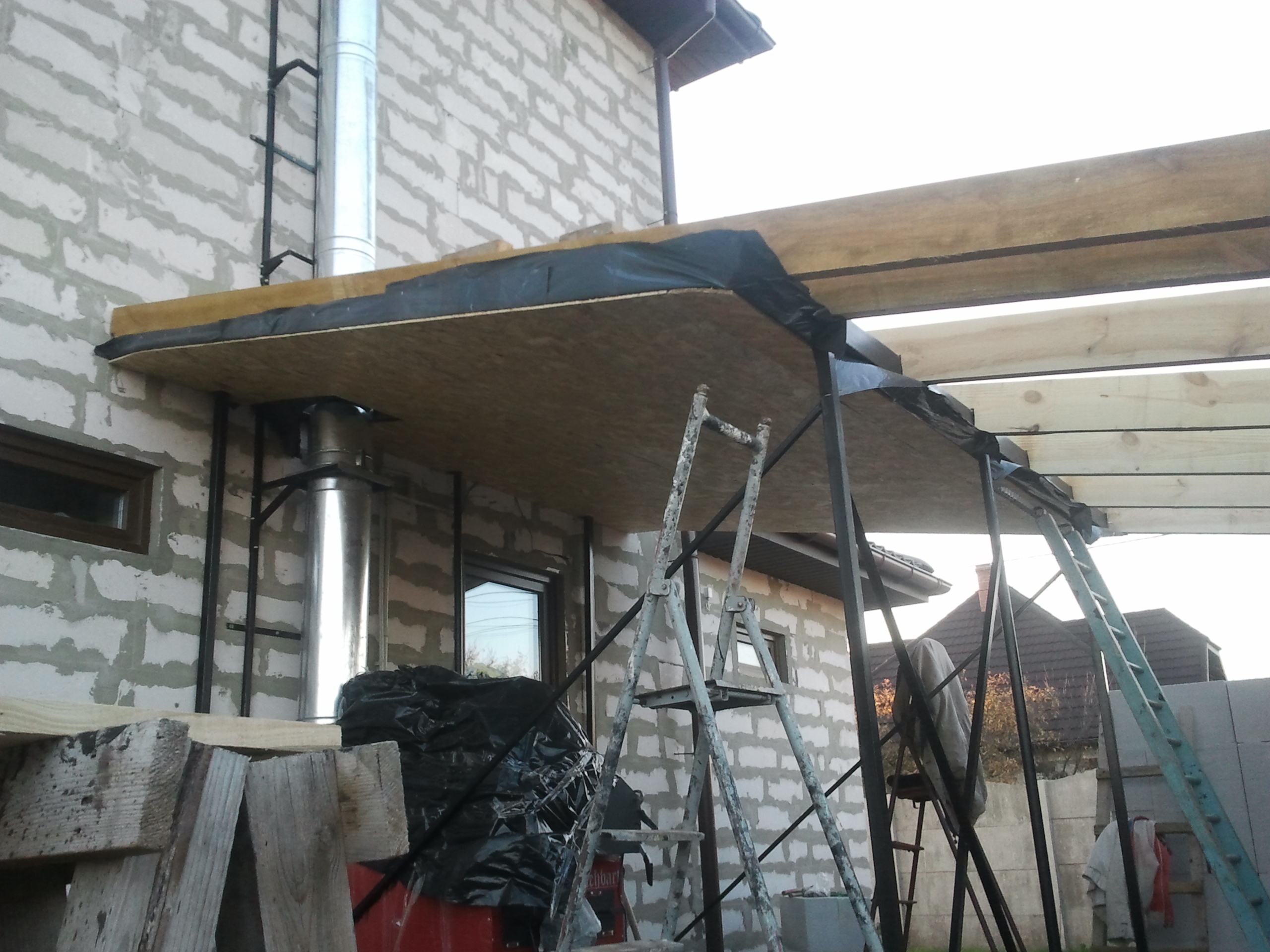

А это каркас котельной. На выходных буду пытаться сделать стены и накрыть
Но вот только грызут меня сомнения... а не добавить ли еще один метровый кусок трубы вверх?... в данный момент высота трубы 6 метров... но как-то маловато над крышей выступает... всего на 1 метр... или хватит?
нужно мерять
нужно мерять
Лень... проще еще колено поставить и забить... ;)

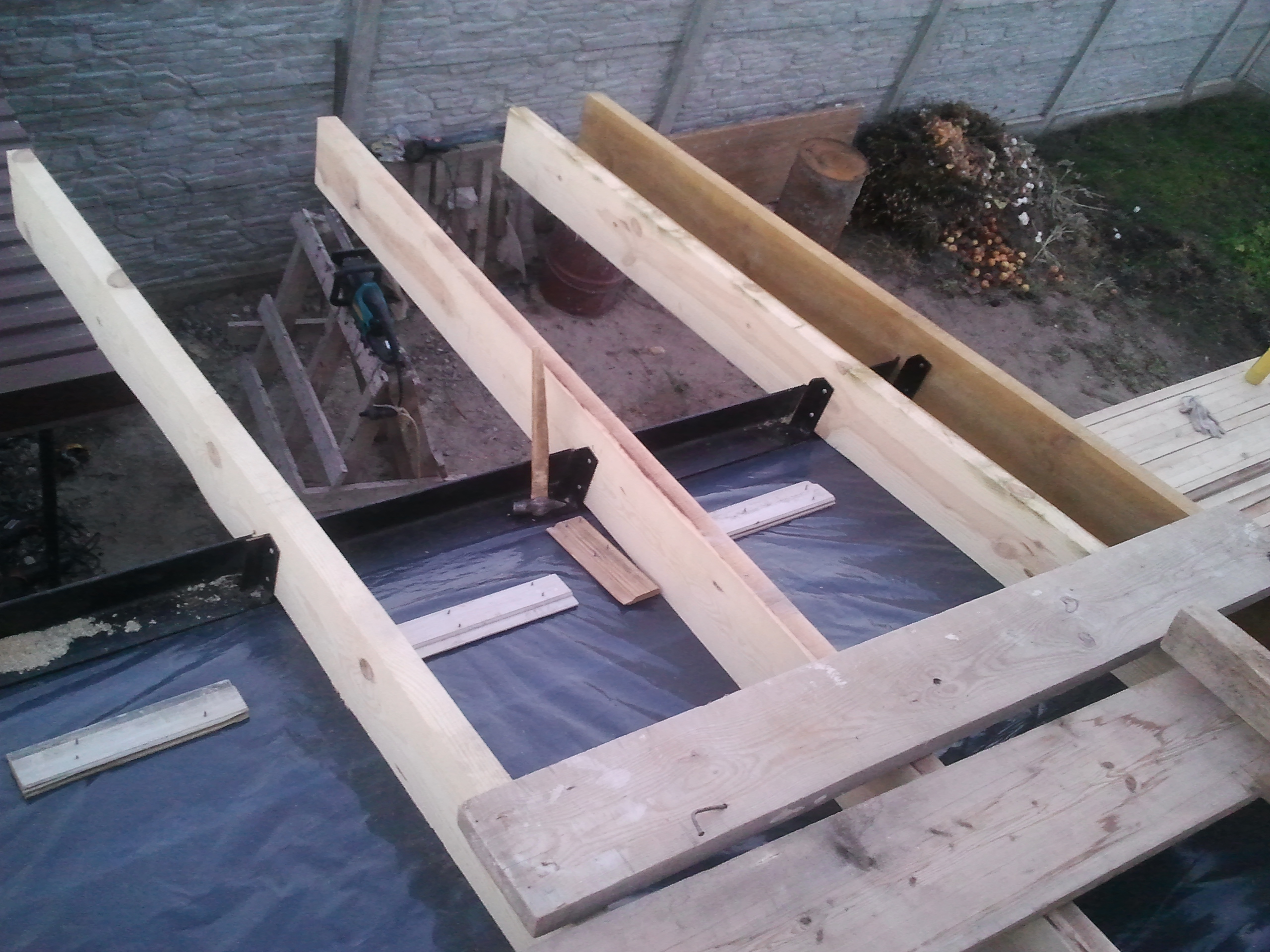

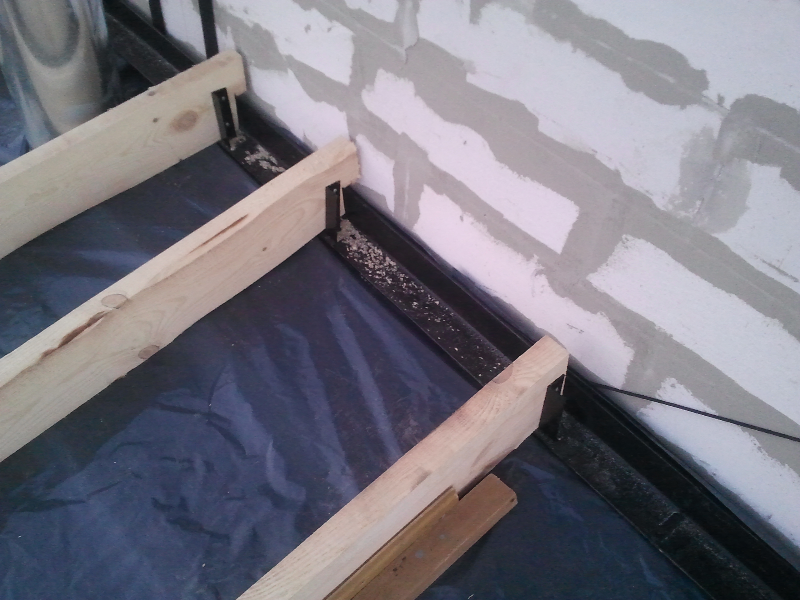

Все выходные строил котельную... помогал товарищ. Ох и не простая это работа... Ж-) За два дня удалось сделать только крышу (утеплить и положить металл) и положить половину первого ряда газоблока.
На фото просто показал как крепились кроквы крыши. Утепление - 15 см ваты, плюс потолок сразу подшили OSB, для котельной как по мне - достаточно красиво.
