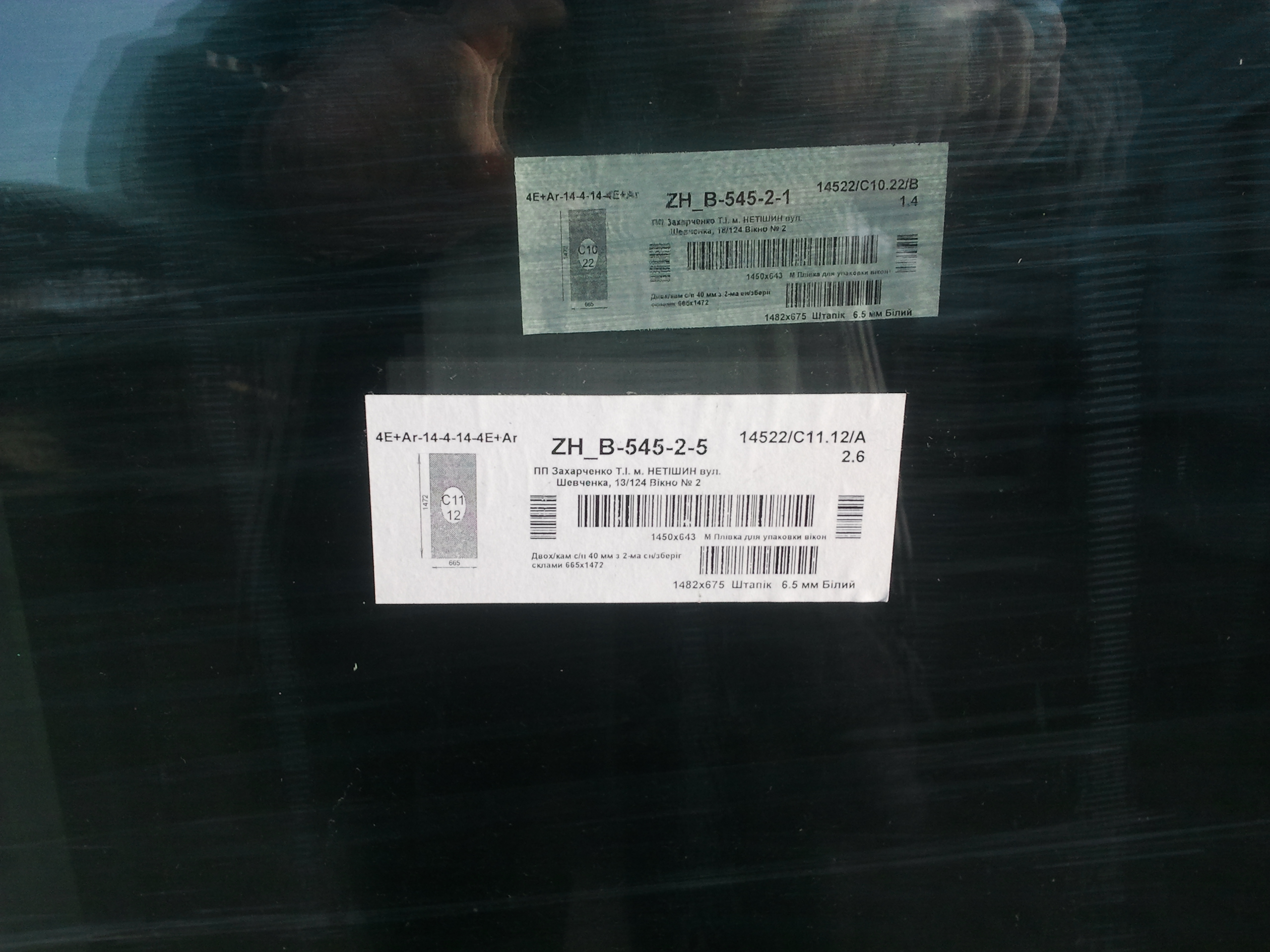

Стеклопакеты у меня весьма приличные. А вот конденсат обильно начинает появляеться при уличной температуре ниже минус 5 градусов. В доме 20 - 21 градус, а вот влажность 58 - 64%... многовато будет... и это при том, что окна стоят на микровентиляции...
Если сделать вышеописанные замеры в одно время, можно подтвердить или опровергнуть приличность стеклопакетов. До этого нельзя быть уверенным в том что Вы получили то, что ожидали.
Влажность более 60% также довольно высокая, но может на самом деле быть еще выше. Без вышеописанным замеров также нельзя быть уверенным что гигрометр на занижает показания. У меня несколько моделей гигрометров, одна модель занижает, другая завышает, третья наиболее близка к реальности что подтверждается подобными замерами.
Если сделать вышеописанные замеры в одно время, можно подтвердить или опровергнуть приличность стеклопакетов. До этого нельзя быть уверенным в том что Вы получили то, что ожидали...
Вот такие у меня окна... фабрика БОЛЕНА, Профиль Рехау Евро-70, стеклопакет такой attachment.php?attachmentid=395724&d=1415641132
Грешу на большую влажность...
Тогда скорее всего влажность.
