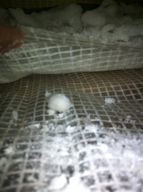

Timur. Опубліковано: 29 серпня 2012 Поділитись Опубліковано: 29 серпня 2012 Здравствуйте. Подскажите, будет ли альтернативой пароизоляции потолка второго этажа (потолок гипсокартон к лагам) дачного дома?. пол чердака планируется утеплять ватой 20 см. Чердак холодный. Заранее благодарен за ответы. Посилання на коментар Поділитися на інших сайтах More sharing options...
Expert Опубліковано: 31 серпня 2012 Поділитись Опубліковано: 31 серпня 2012 Здравствуйте. Подскажите, будет ли альтернативой пароизоляции потолка второго этажа (потолок гипсокартон к лагам) дачного дома?. пол чердака планируется утеплять ватой 20 см. Чердак холодный. Заранее благодарен за ответы. Скорее нет, чем да Посилання на коментар Поділитися на інших сайтах More sharing options...

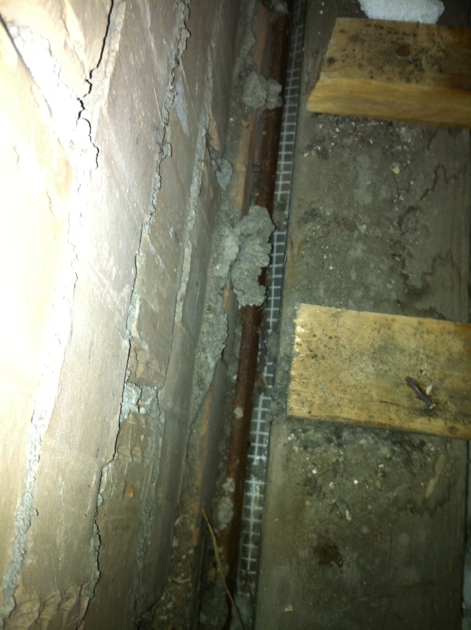

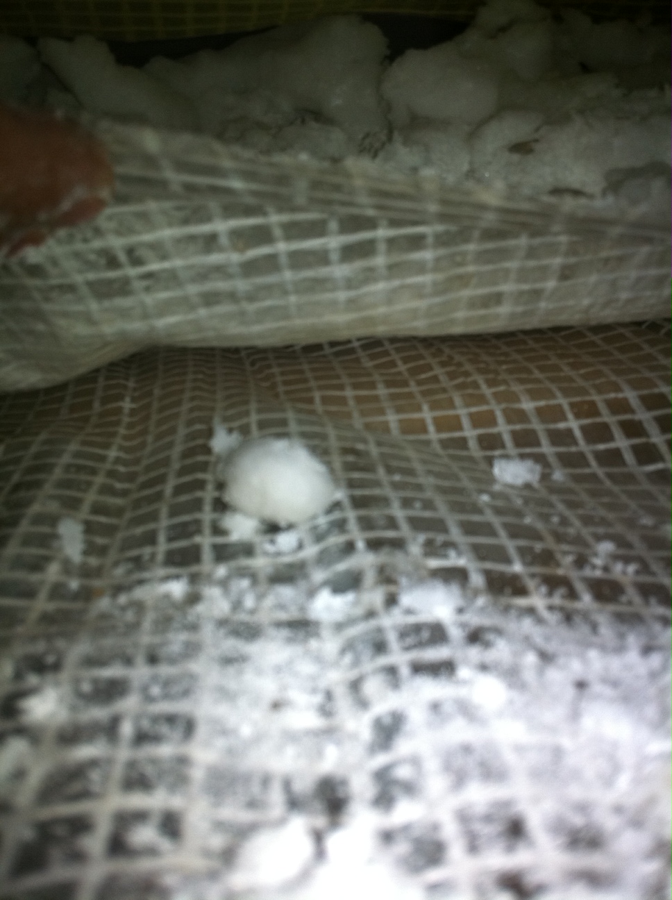

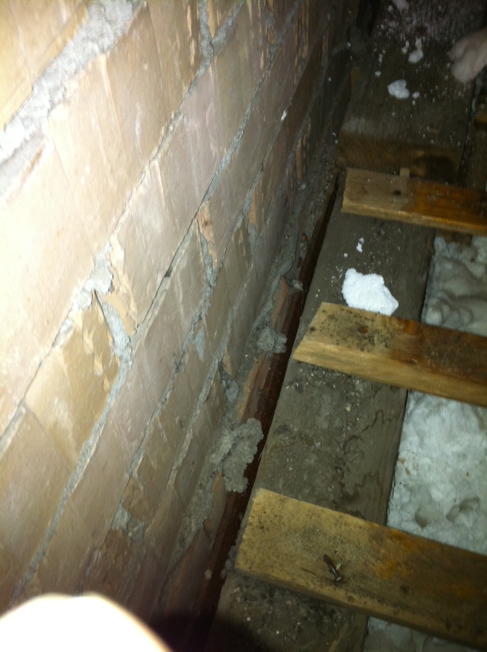

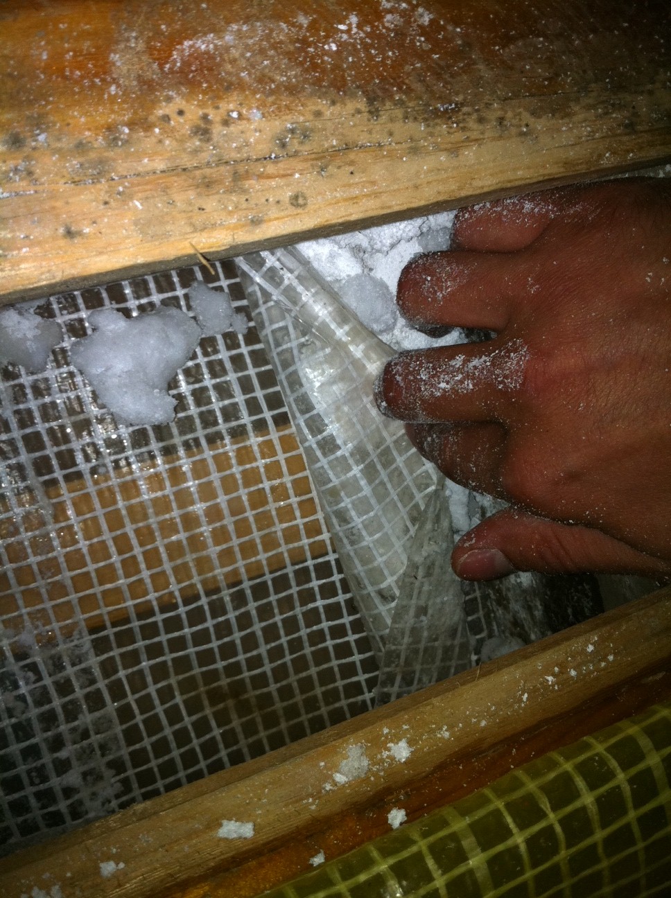

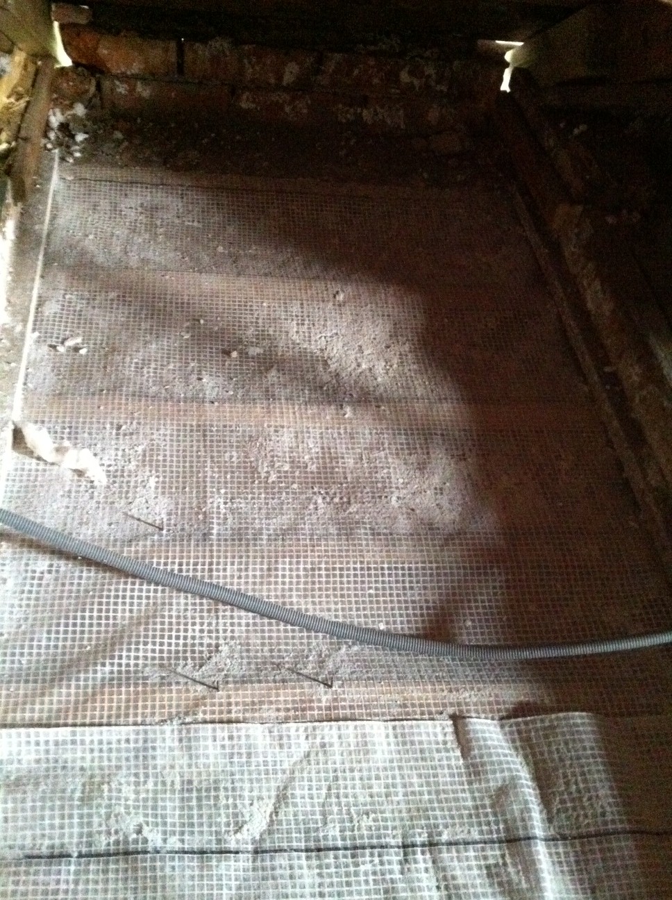

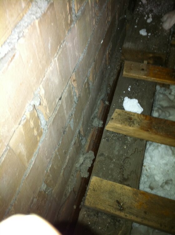

Timur. Опубліковано: 31 серпня 2012 Автор Поділитись Опубліковано: 31 серпня 2012 Возможно, не корректно задал вопрос. Дело в том , что не правильно сделана пароизоляция на чердаке( не проклеены швы между полосами, не заведена пароизоляция на стены чердака - зазоры по периметру) Пароизоляция постелена под лагами, потом направляющие, потом гипс, который готов под чистовую отделку. Как посоветуете решить эту проблему? Тут советовали на отштукатуренный гипс правильно установить пароизоляцию и еще раз подбить гипсом. Я подумал что то-же самое можно сделать с применением натяжного потолка вместо повторного монтажа гипса. Дороже, но быстрее и красивее. Что скажете? Посилання на коментар Поділитися на інших сайтах More sharing options...
Timur. Опубліковано: 31 серпня 2012 Автор Поділитись Опубліковано: 31 серпня 2012 Вот такая ситуация на чердаке, после демонтажа пеноизола. Посилання на коментар Поділитися на інших сайтах More sharing options...
