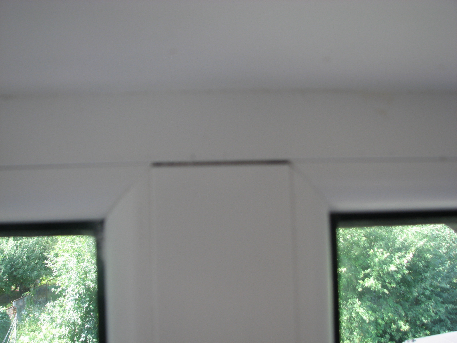

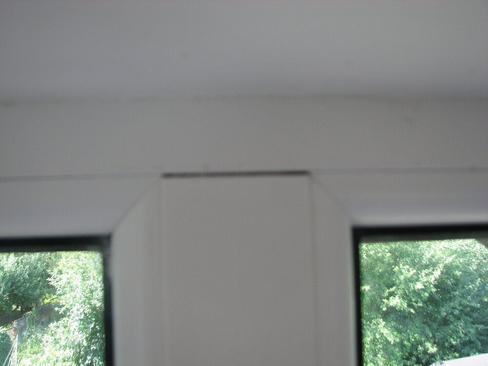

Что Вы можете сказать по поводу этой щели в металлопластиковой конструкции: брак или допускается?
Не очень качественное фото, больше склоняюсь к браку:), там есть щель между импостом и рамой или это тень?
Брак однозначно.
Не очень качественное фото, больше склоняюсь к браку, там есть щель между импостом и рамой или это тень?
Брак однозначно.
Если щель 1-2 мм является браком, а гарантия действительна:
1. Чем это грозит?
2. Что с этим делать?
Щель - брак - ещё на гарантии - что делать?
Импост поменять (врезать) по месту. Если руки кривые, то переделывать раму, под существующие стеклопакеты. Не силиконом же замазывать...
Если можно, то напишите в личку имя производителя. Для общей информации.
Добавлено через 3 минуты
Рассмотрел более внимательно. Там можно штапить чуть-чуть подрезать/подпилить. По-моему, там штапиком сделали небольшую дугу. А может быть и достаточно будет перепакетить окно. Нужно фото в нескольких ракурсах и более качественное. Может быть и не брак вовсе, а монтажники ....****
Оконный блок установлен и окультурен, менять на новый смерти подобно. Может ли производитель переделать импост на месте без демонтажа всего блока, чтобы всё было, как с производства?
Если только строго между нами. :)
Конечно между нами. :)
Я там своё сообщение, выше которое, дописал.
На выходные сделаю в профиль и анфас с качеством Full HD. :)
Ну, монтажники - это тоже брак, только не заводской.
