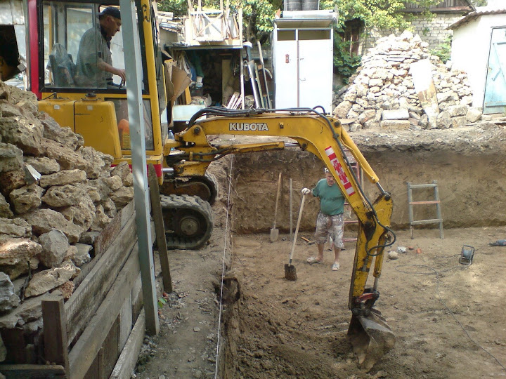

Покубовка:
Почасовка:
Почасовка:
а лопаты тут чьи? экскаваторщика:)))
если нужно будет сбросить куда-нибудь грунт:) сбросьте у меня на участке:)) вдруг, будете рядом проезжать:))))
+1 или возле моего)

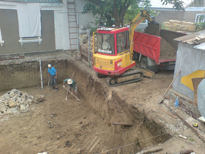

Покубовка:
Почасовка:
На 1 фото экскаваторщик выкопал себе могилу, а на втором хозяйские лопаты остались после закапывания в яму экскаваторщика. А потом его еще закидали камнями. Шоб не вылез. Знак вечного позора.
а лопаты тут чьи? экскаваторщика))
лопатами помогали выводить углы, так как экскаватору не было возможности выровняться по стенке чтобы срезать угол... да и грудки если падали с ковша приходилось подкидывать в зону куда доставал экскаватор.
места было очень мало.
