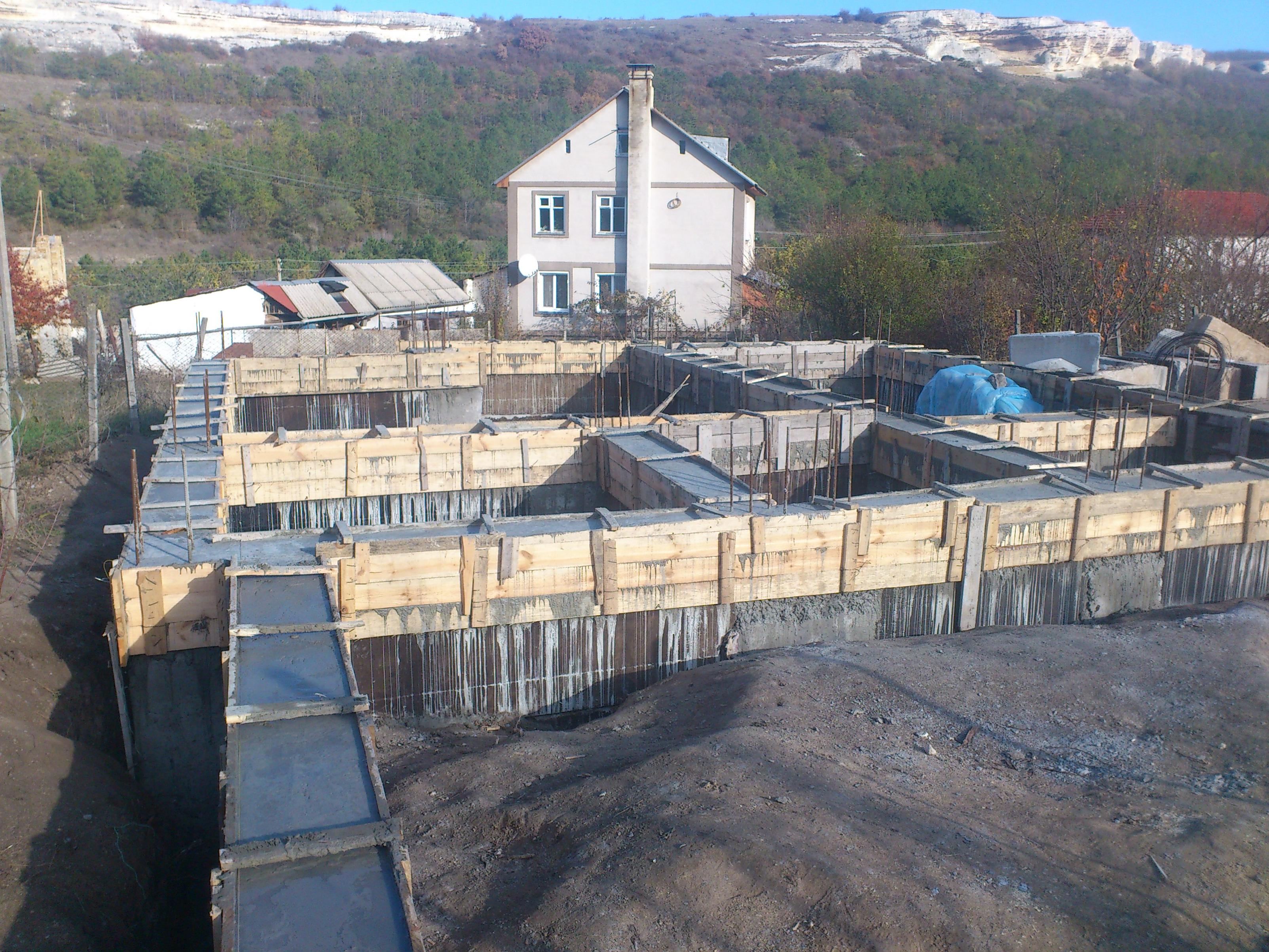

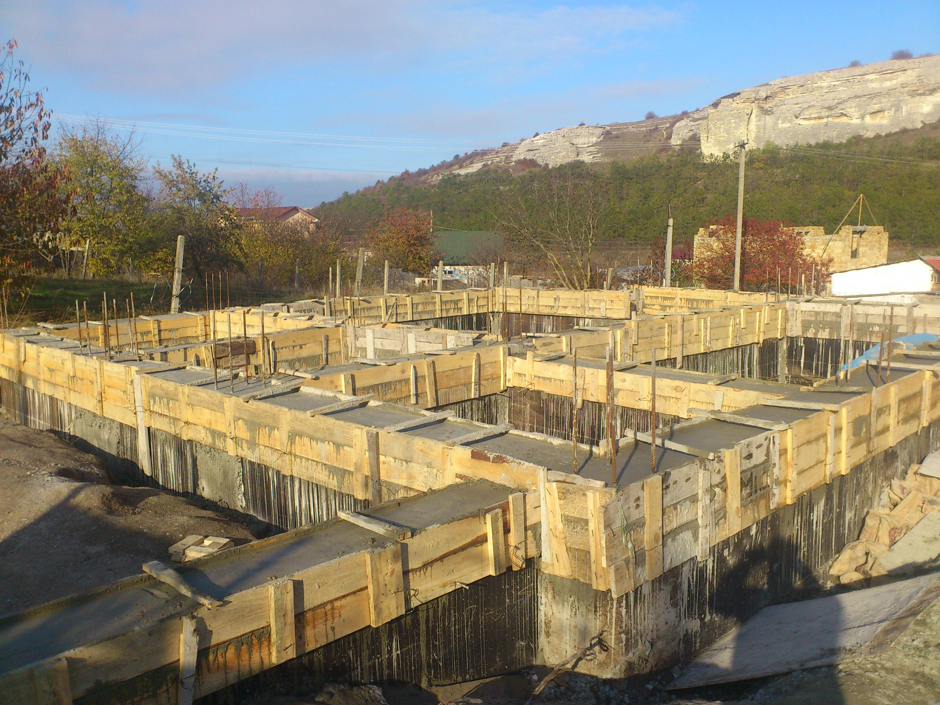

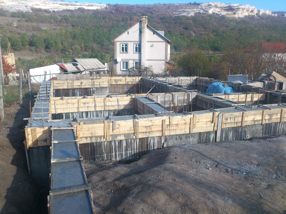

m_gol Опубліковано: 23 листопада 2012 Автор Поділитись Опубліковано: 23 листопада 2012 После большого количества потреченных нервов и денег есть итог Сегодня закончили фундамент. Осталось сделать обратную засыпку и на этом в 2012 закончил Посилання на коментар Поділитися на інших сайтах More sharing options...
Высотник Опубліковано: 23 листопада 2012 Поділитись Опубліковано: 23 листопада 2012 Габариты вашего будущего дома впечатляют... Посилання на коментар Поділитися на інших сайтах More sharing options...
kuzichev Опубліковано: 23 листопада 2012 Поділитись Опубліковано: 23 листопада 2012 конкретный гемор,узнайте сколько стоит точка,желательно до разсчета за бетон раб,а то потом нервов будет еще больше. п.с. деньги временное-бетон вечное!!! Посилання на коментар Поділитися на інших сайтах More sharing options...
m_gol Опубліковано: 24 листопада 2012 Автор Поділитись Опубліковано: 24 листопада 2012 Габариты вашего будущего дома впечатляют... Дом 9,5 на 10 с мансадрой. Просто гараж у меня получается на пол дома :D Добавлено через 8 минут конкретный гемор,узнайте сколько стоит точка,желательно до разсчета за бетон раб,а то потом нервов будет еще больше. п.с. деньги временное-бетон вечное!!! не совсем понял. Посилання на коментар Поділитися на інших сайтах More sharing options...

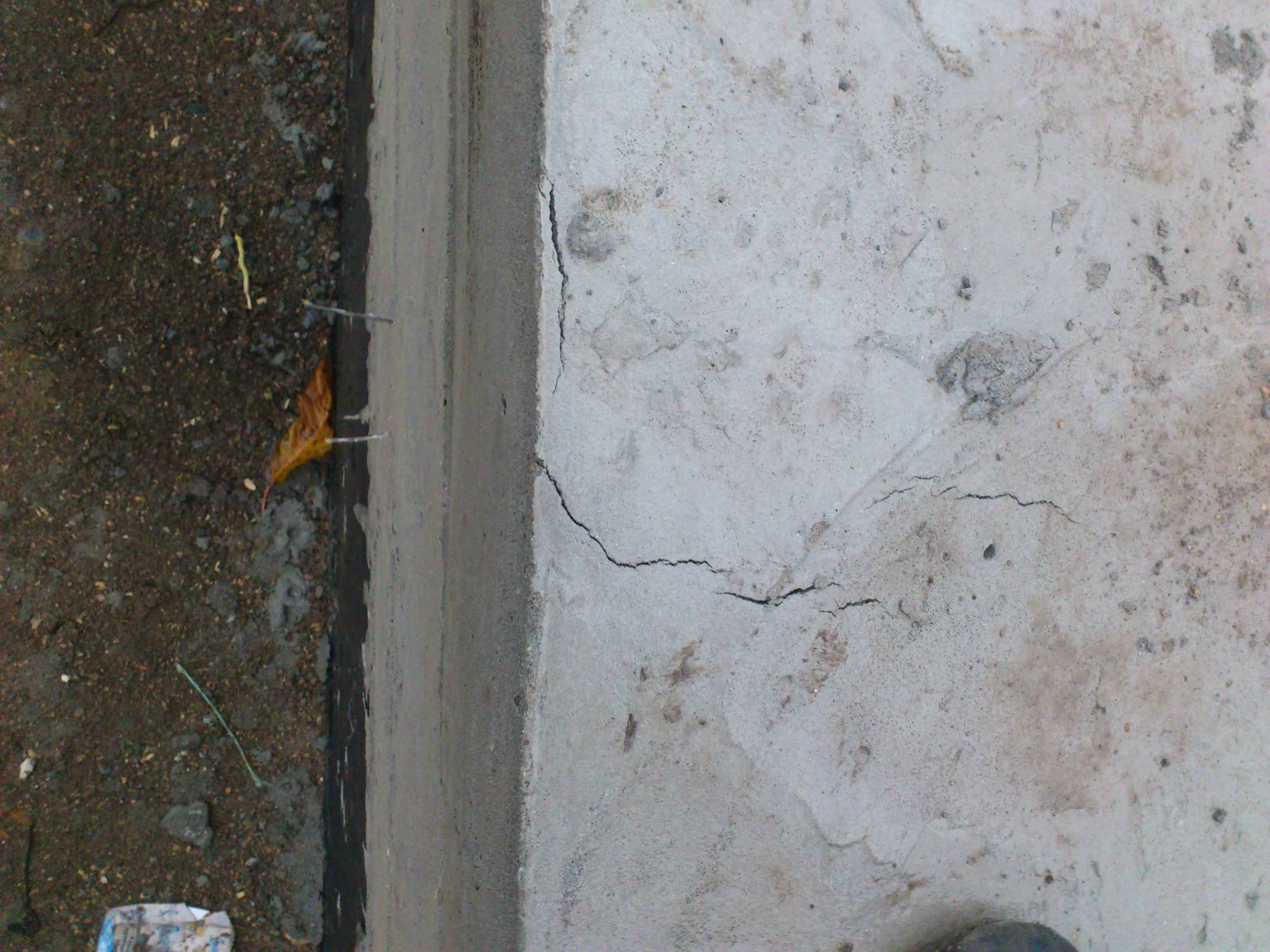

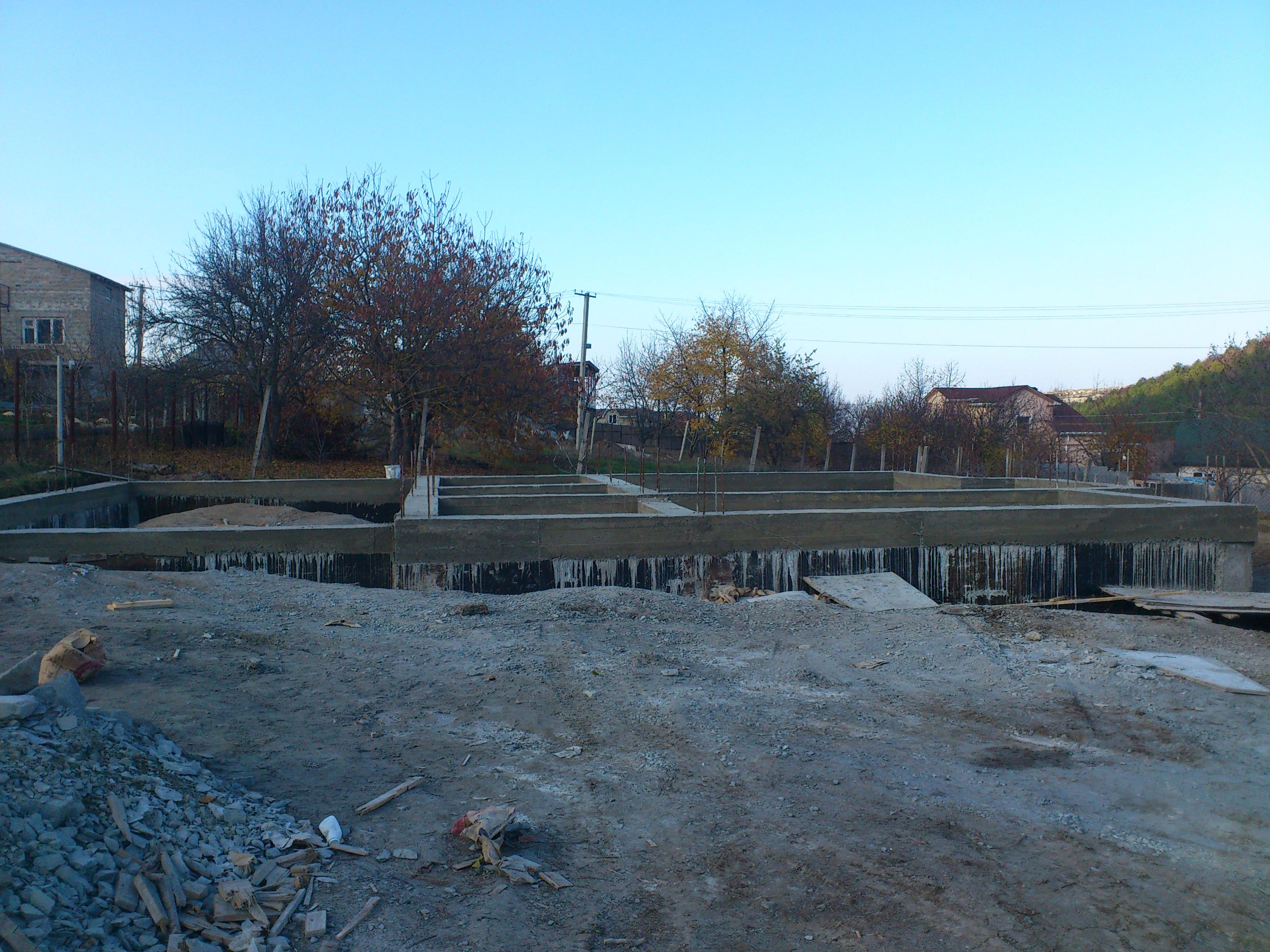

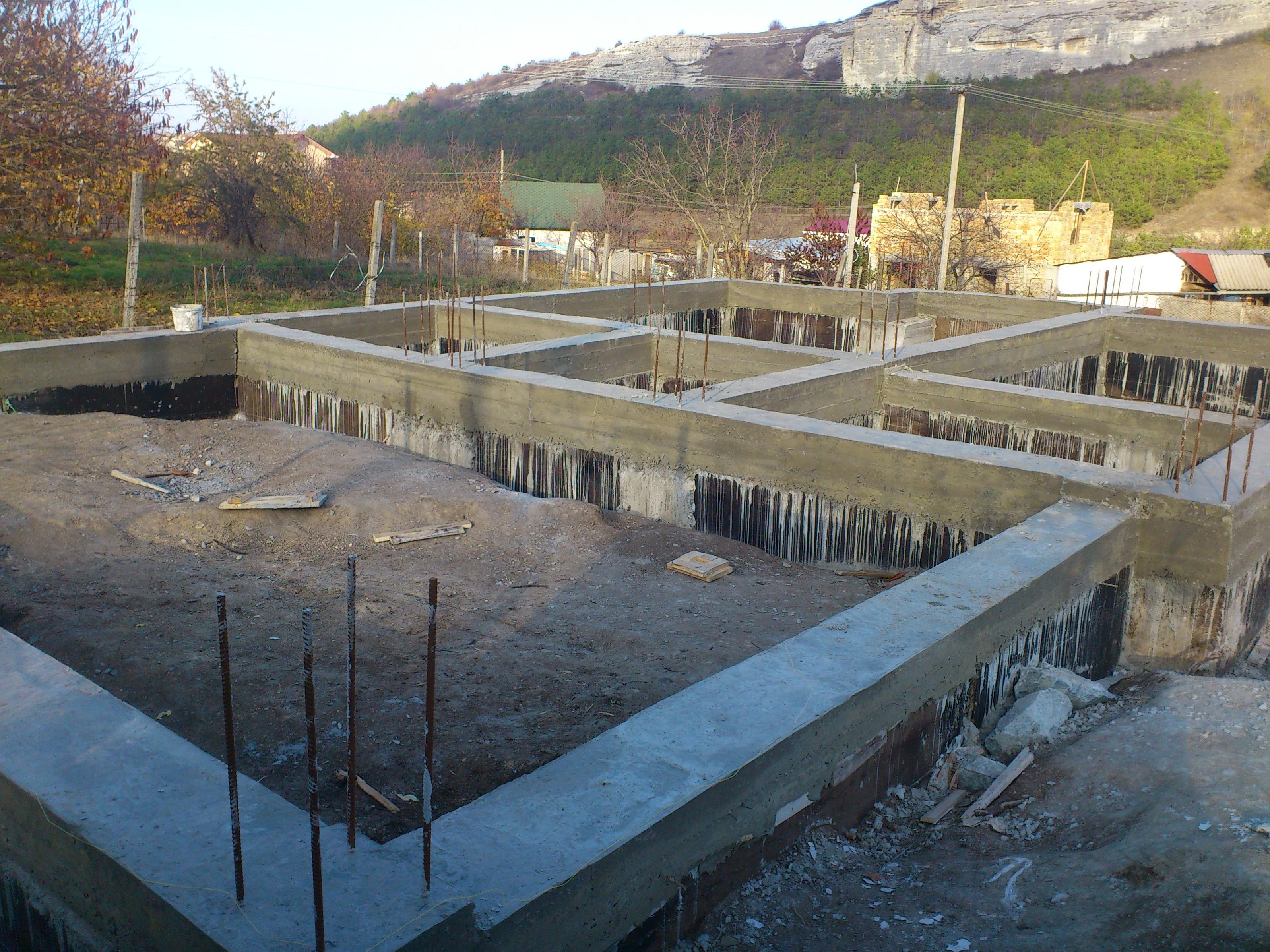

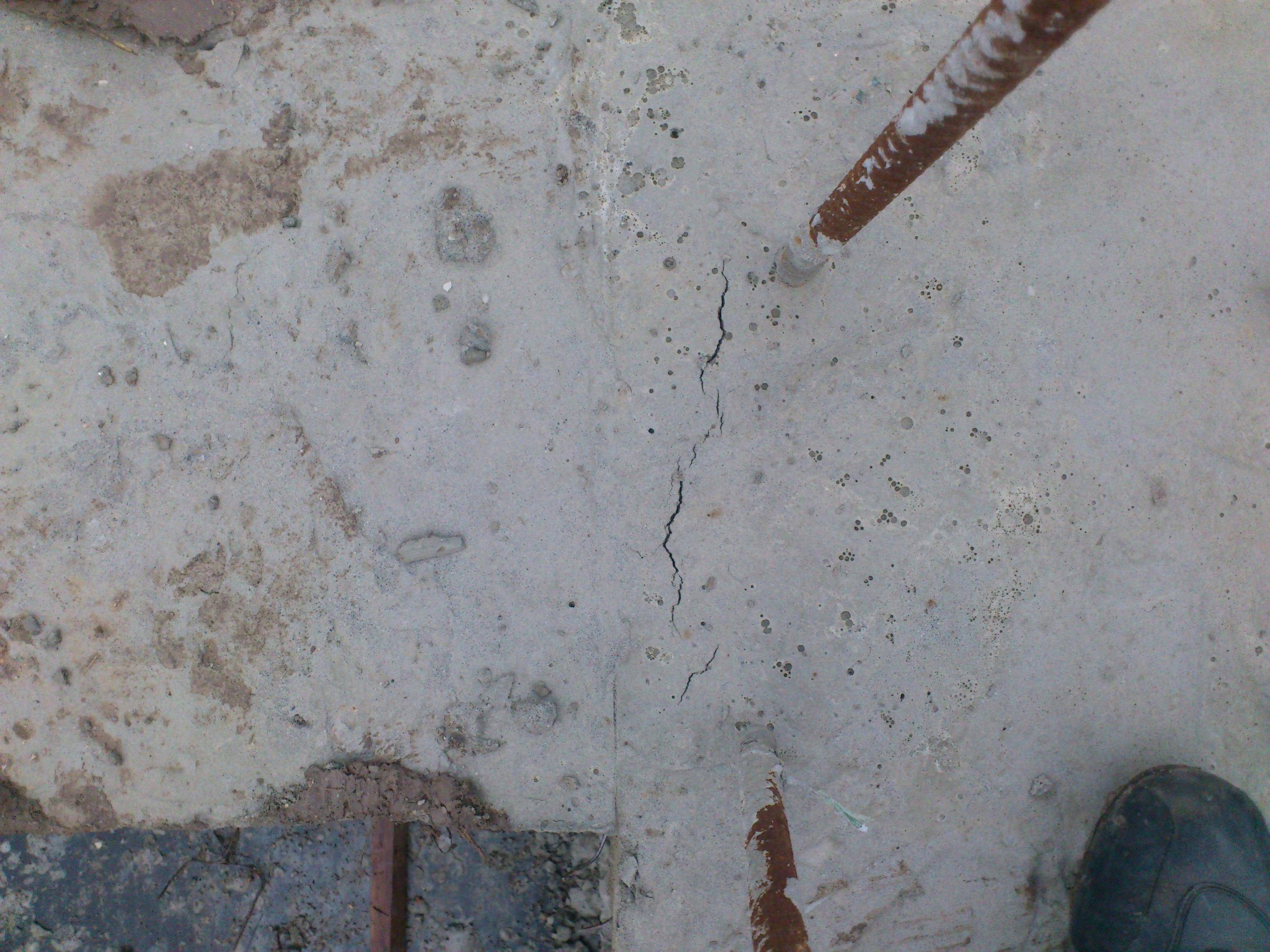

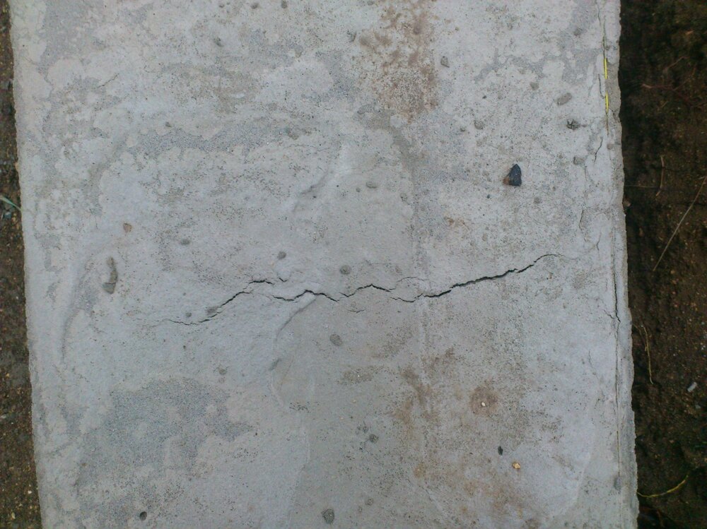

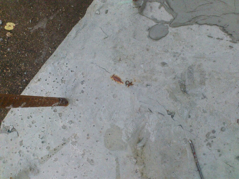

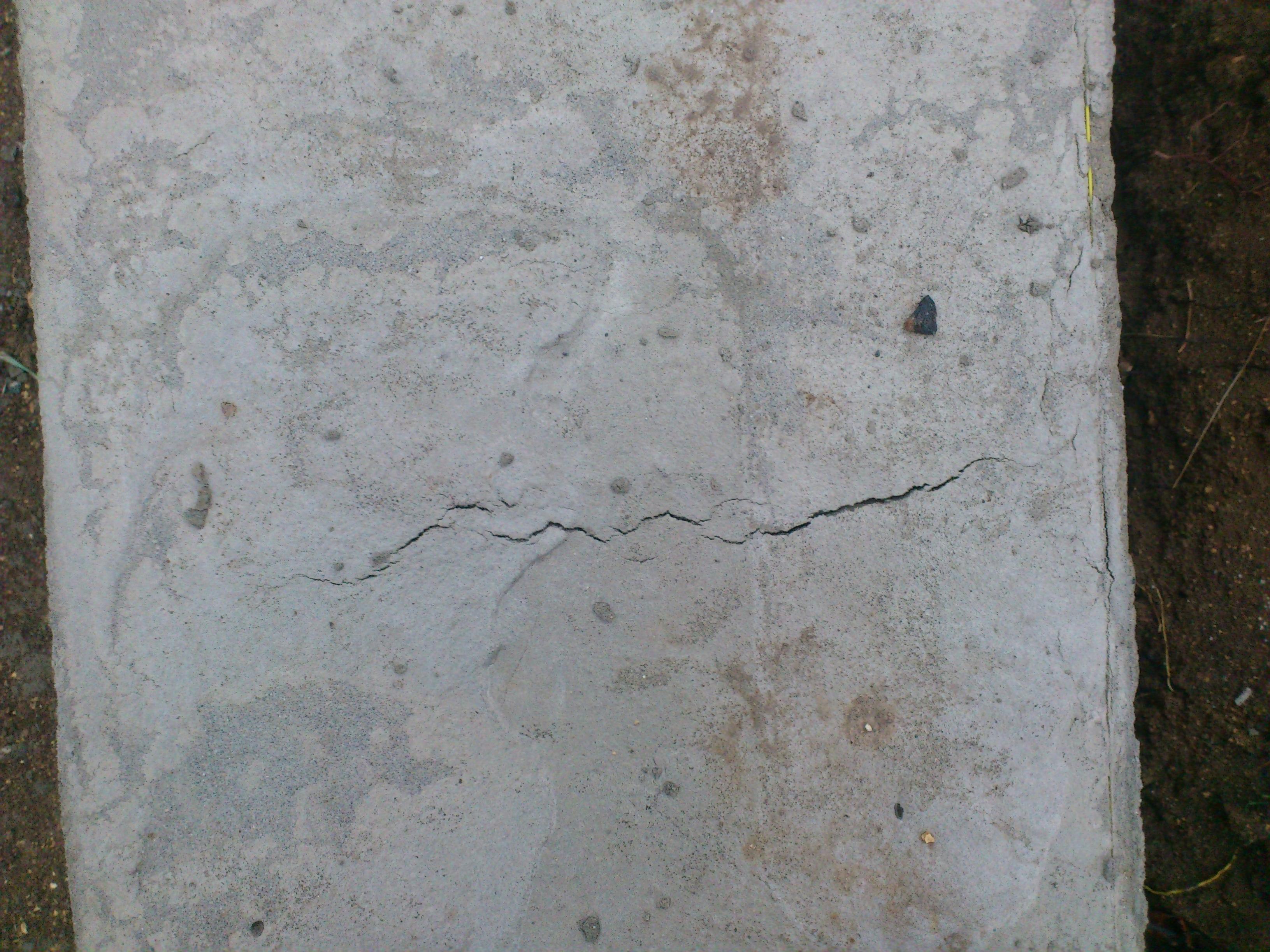

m_gol Опубліковано: 29 листопада 2012 Автор Поділитись Опубліковано: 29 листопада 2012 Сняли опалубку. В некоторых местах есть не глубокие перпендикулярные трещины не на всю длину, а примерно на 2 трети. и в одном месте торчит элемент связки арматуры. И видна неровность слева направо есть небольшой скос. Это критично? Ракушкой ровнять потом? Стоит ли что-то с этим делать? Может купить какую-то смесь и замазать трещины, чтобы вода там не замерзла.? Не сообразил сделать фото трещин, сделаю в субботу. А получилось вот как. Посилання на коментар Поділитися на інших сайтах More sharing options...

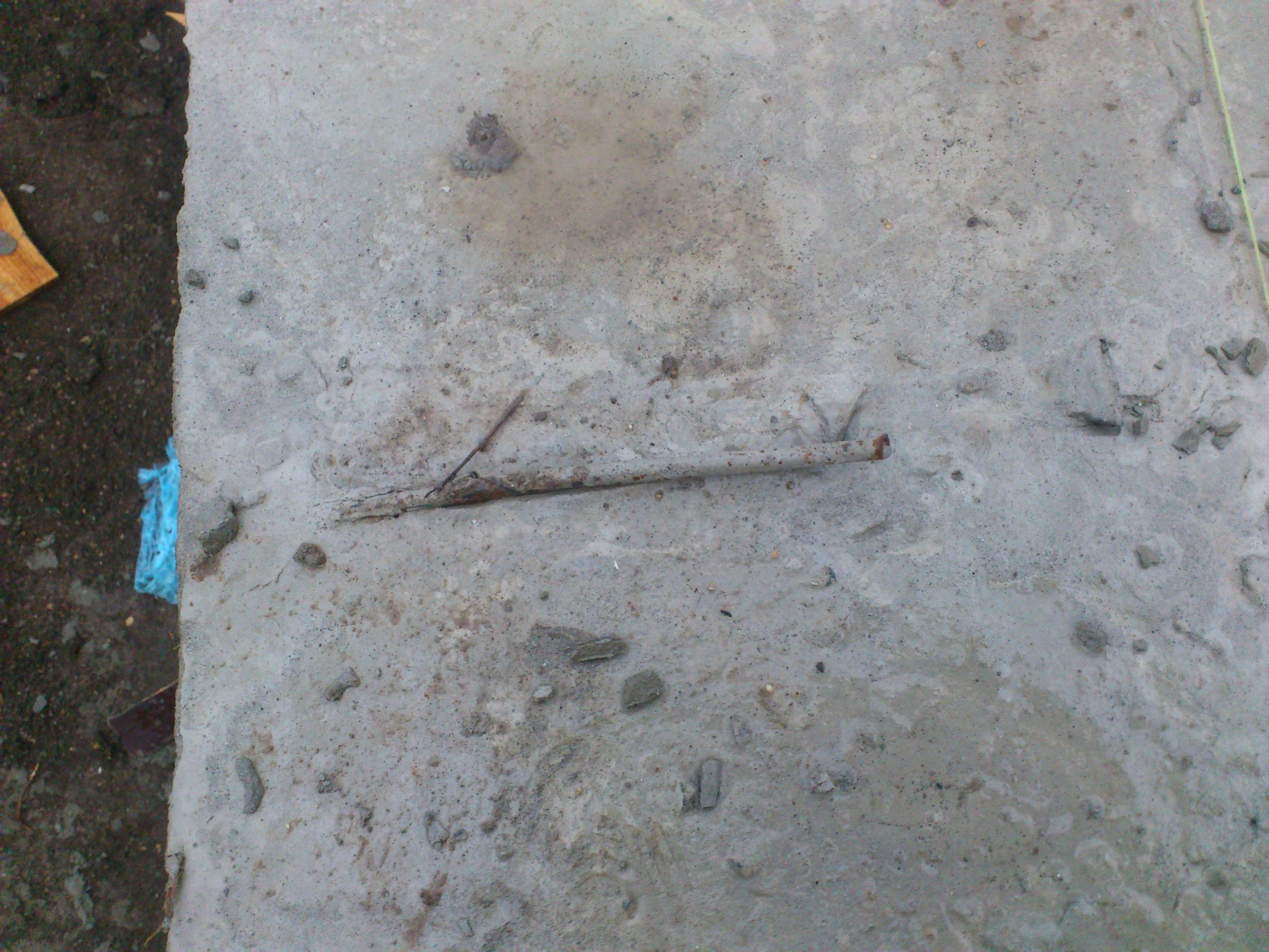

m_gol Опубліковано: 1 грудня 2012 Автор Поділитись Опубліковано: 1 грудня 2012 Вот такие есть дела. Кое-где такие трещинки кое-где торчит проволока. С трещинами и проволокой что-то делать на зиму? Посилання на коментар Поділитися на інших сайтах More sharing options...
