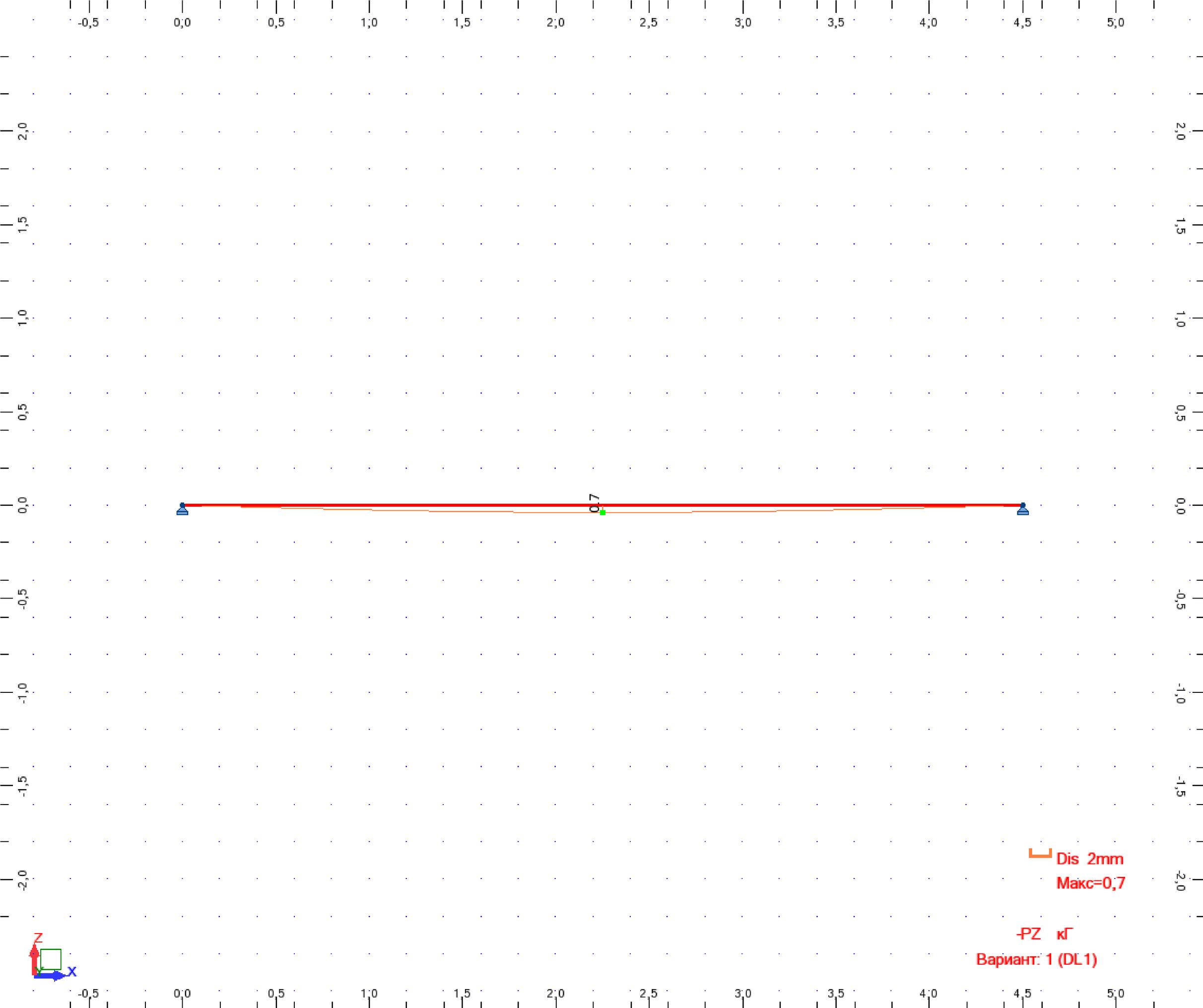

Ruslan R Опубліковано: 4 лютого 2013 Поділитись Опубліковано: 4 лютого 2013 (змінено) А как на счет прогонов промежуточных? Тут запас 5-ти кратный. Змінено 4 лютого 2013 користувачем Ruslan R Посилання на коментар Поділитися на інших сайтах More sharing options...

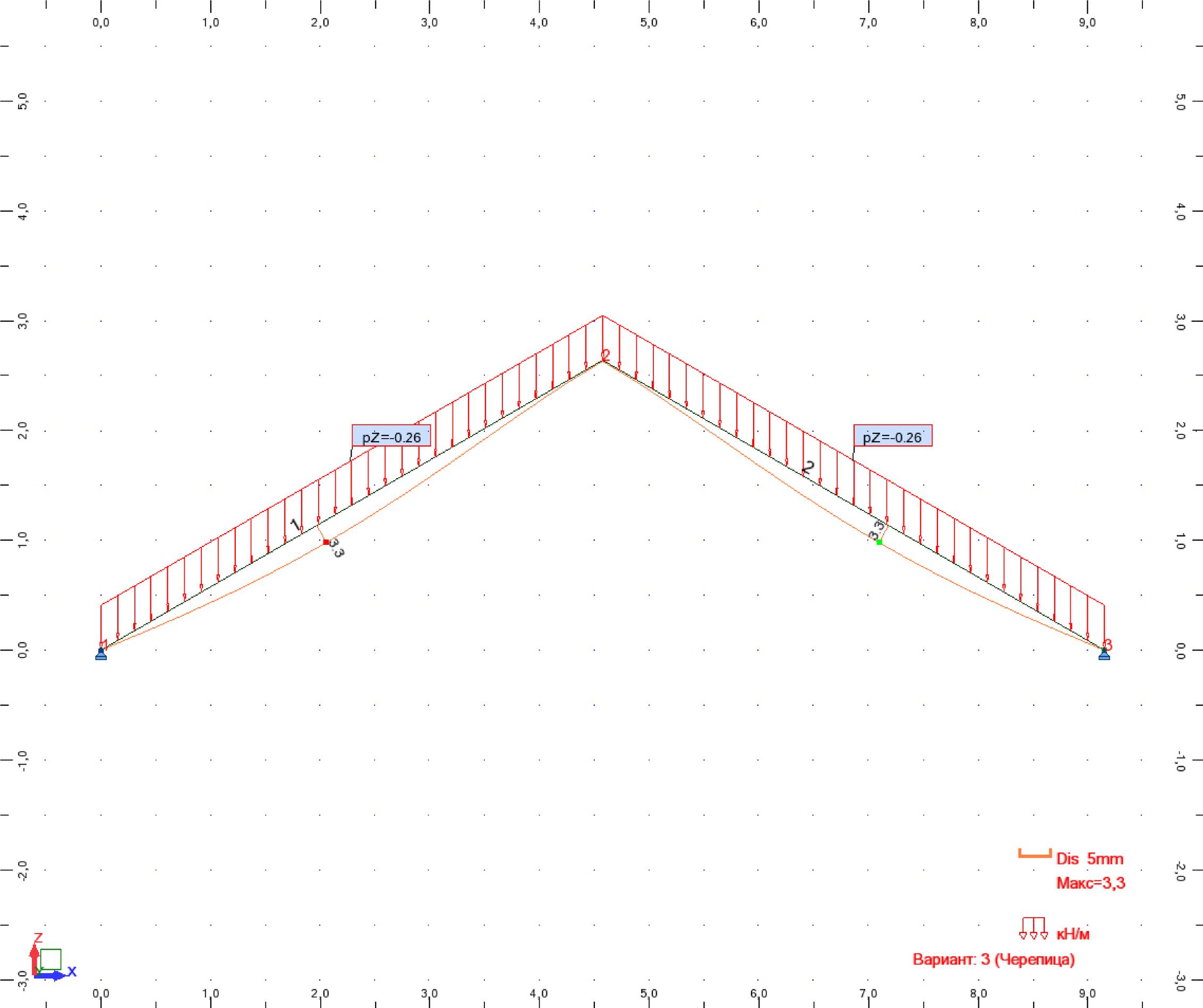

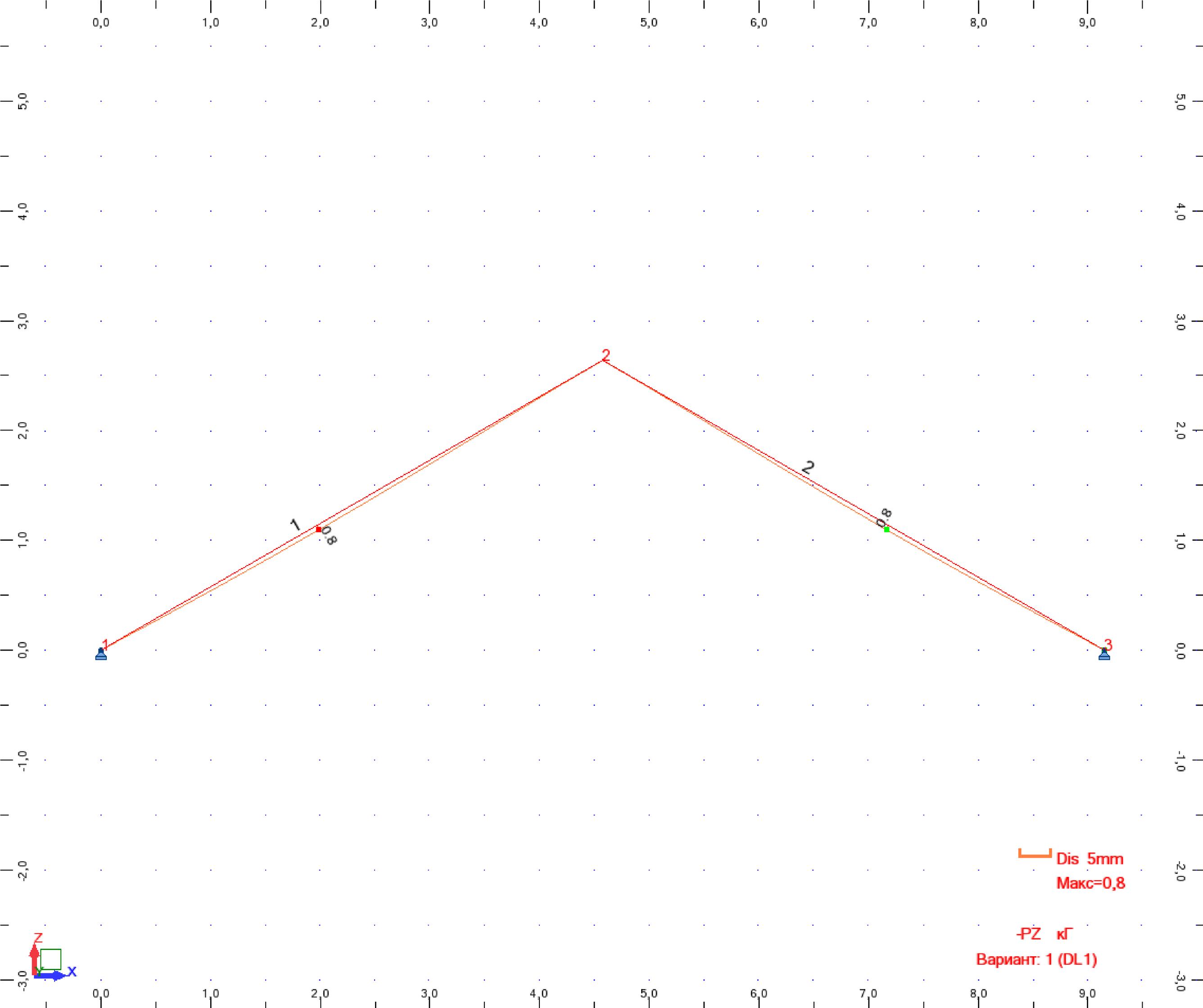

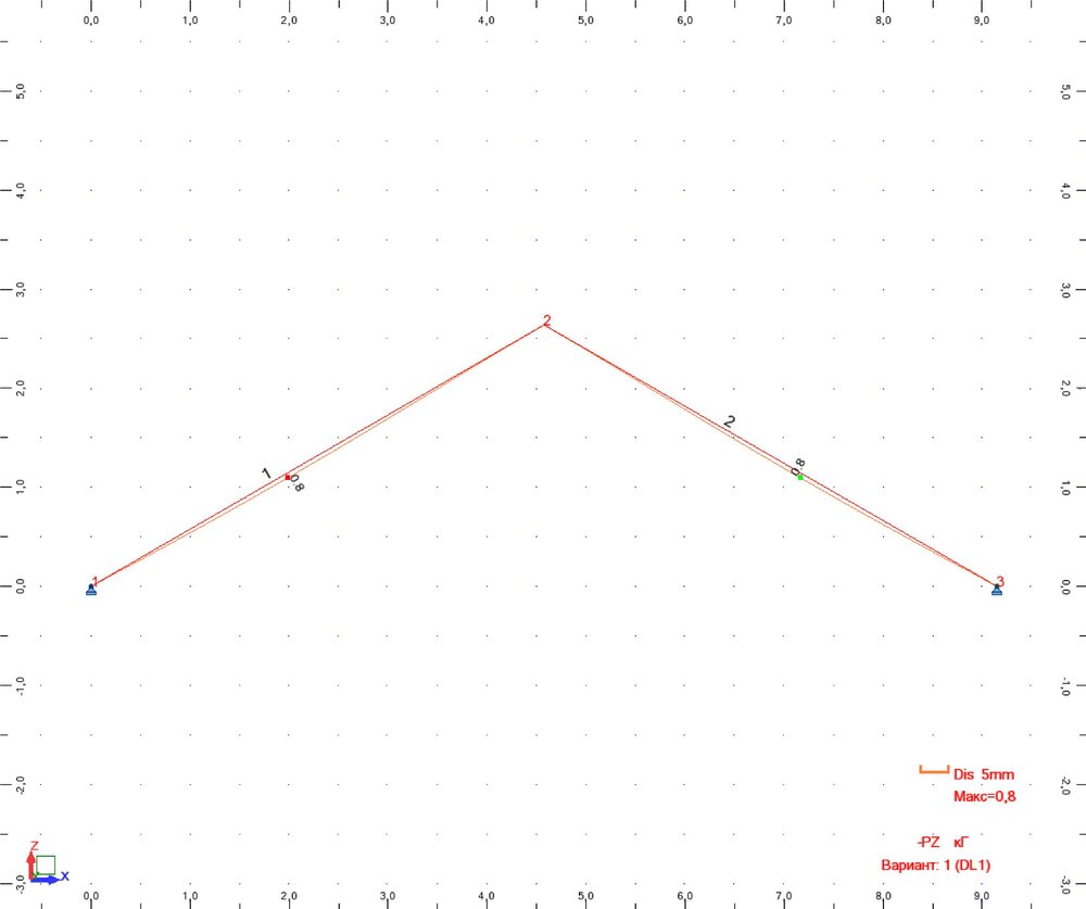

Ruslan R Опубліковано: 4 лютого 2013 Поділитись Опубліковано: 4 лютого 2013 От блин. Пардон. Вот это я лохонулся. Операционку просто пару дней назад переустанавливал. И забыл поменять единицы измерения в программе (а там блин по умолчанию в сантиметрах деформации показывает). То то я смотрю блин от собственного веса прогиб 0 показывает. Прогиб стропил будет 9,5 мм. Так что запас у вас всего почти 2-х кратный. Посилання на коментар Поділитися на інших сайтах More sharing options...
Игореха Опубліковано: 4 лютого 2013 Поділитись Опубліковано: 4 лютого 2013 От блин. Пардон. Вот это я лохонулся. Операционку просто пару дней назад переустанавливал. И забыл поменять единицы измерения в программе (а там блин по умолчанию в сантиметрах деформации показывает). То то я смотрю блин от собственного веса прогиб 0 показывает. Прогиб стропил будет 9,5 мм. Так что запас у вас всего почти 2-х кратный. Ну это уже совсем другое дело. Вот на него я примерно и расчитывал Посилання на коментар Поділитися на інших сайтах More sharing options...
Ruslan R Опубліковано: 4 лютого 2013 Поділитись Опубліковано: 4 лютого 2013 Ну это уже совсем другое дело. Вот на него я примерно и расчитывал Кстати, прогонов могли вообще не ставить, запас при таком брусе был бы также 2-х кратный. Но тогда распор на стены был бы не маленький. Посилання на коментар Поділитися на інших сайтах More sharing options...

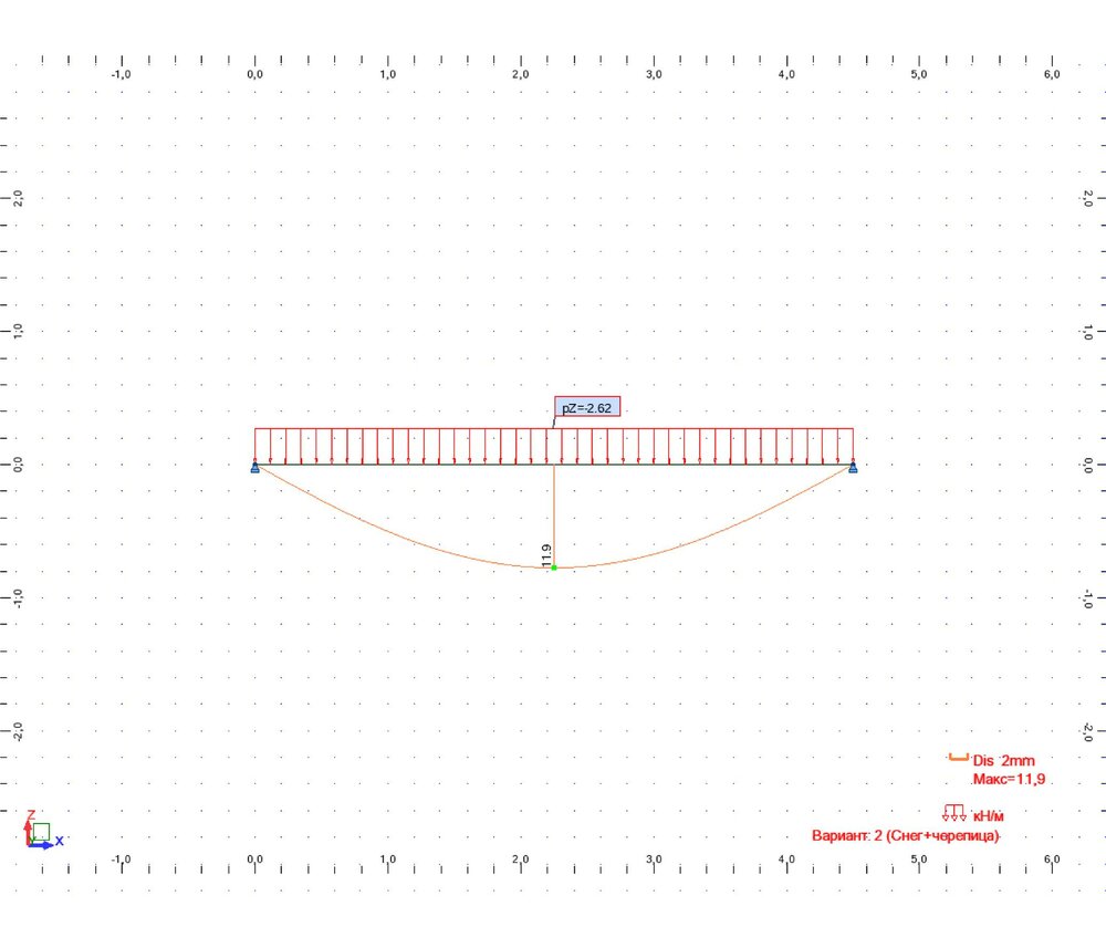

Игореха Опубліковано: 4 лютого 2013 Поділитись Опубліковано: 4 лютого 2013 Кстати, прогонов могли вообще не ставить, запас при таком брусе был бы также 2-х кратный. Но тогда распор на стены был бы не маленький. Попробуйте снова Расчет как для арки. "Запас" = 0,5. Прогиб 38мм. Напряжение изгиба 260кг/см2. А если еще и прогоны расчитать, то в первом приближении, без учета крутящего момента от свеса, при равнораспределенной нагрузке, прогиб промежуточного прогона составит 18мм. Это как раз прогиб 1/250. Коньковый - 11мм. Коэффициент запаса - 1,6. Посилання на коментар Поділитися на інших сайтах More sharing options...

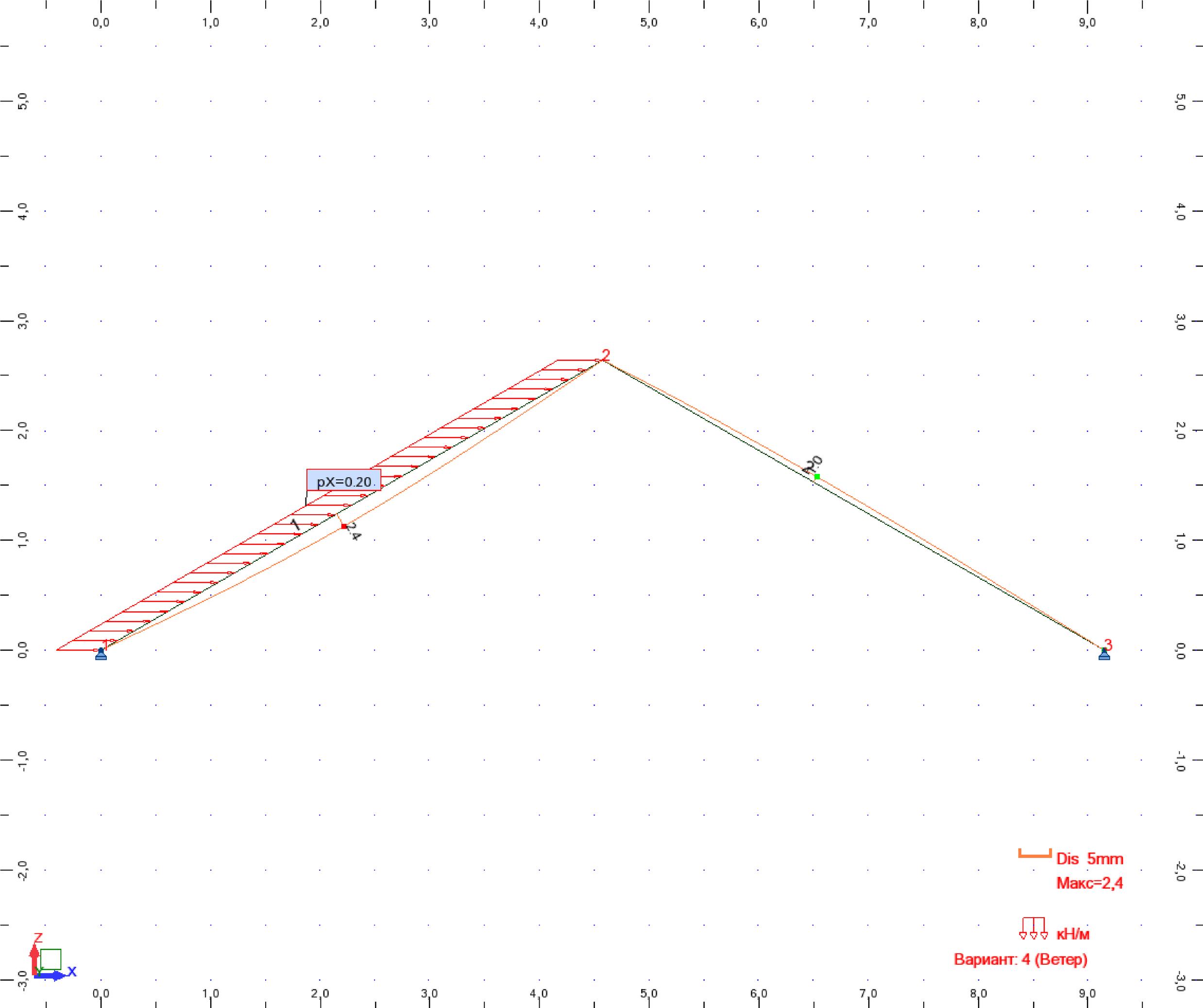

Ruslan R Опубліковано: 4 лютого 2013 Поділитись Опубліковано: 4 лютого 2013 Попробуйте снова Расчет как для арки. "Запас" = 0,5. Прогиб 38мм. Напряжение изгиба 260кг/см2. Получился прогиб 27,3мм (см. ниже), при допустимом 5264мм/200=26,3мм. "Запас" = 0,96. 1 Посилання на коментар Поділитися на інших сайтах More sharing options...
Игореха Опубліковано: 4 лютого 2013 Поділитись Опубліковано: 4 лютого 2013 Получился прогиб 27,3мм (см. ниже), при допустимом 5264мм/200=26,3мм. "Запас" = 0,96. Уже не проходит. Тем более что я расчитывал для 1/300. Ну и снег вы брали 180? Посилання на коментар Поділитися на інших сайтах More sharing options...
Ruslan R Опубліковано: 4 лютого 2013 Поділитись Опубліковано: 4 лютого 2013 Ну и снег вы брали 180? Да, там в названии файла написано. Посилання на коментар Поділитися на інших сайтах More sharing options...
Игореха Опубліковано: 4 лютого 2013 Поділитись Опубліковано: 4 лютого 2013 Да, там в названии файла написано. А если подставить 210? То общий сколько выходит по программе? Посилання на коментар Поділитися на інших сайтах More sharing options...

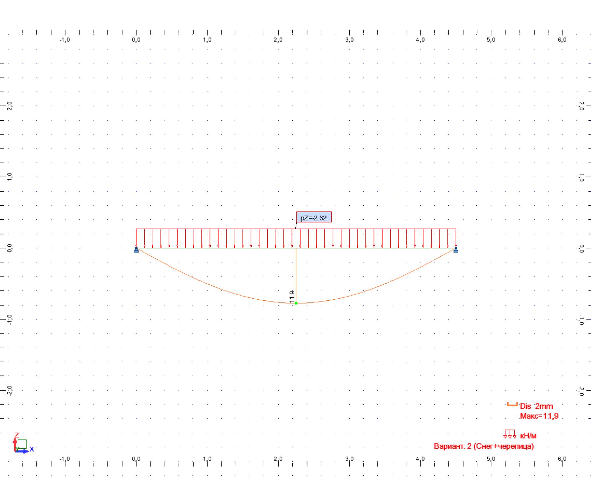

Ruslan R Опубліковано: 4 лютого 2013 Поділитись Опубліковано: 4 лютого 2013 Попробуйте снова ...при равнораспределенной нагрузке, прогиб промежуточного прогона составит 18мм. Многовато что-то, у меня получилось 12,6мм при 220кг на м.кв. (снег+черепица) и брус брал 100х250мм (150х250мм в программе такого сечения нет). Так что прогиб будет еще меньше чем 12,6мм. Посилання на коментар Поділитися на інших сайтах More sharing options...
Ruslan R Опубліковано: 4 лютого 2013 Поділитись Опубліковано: 4 лютого 2013 А если подставить 210? То общий сколько выходит по программе? Ровно 31,0 мм. Посилання на коментар Поділитися на інших сайтах More sharing options...
Игореха Опубліковано: 4 лютого 2013 Поділитись Опубліковано: 4 лютого 2013 Многовато что-то, у меня получилось 12,6мм при 220кг на м.кв. (снег+черепица) и брус брал 100х250мм (150х250мм в программе такого сечения нет). Так что прогиб будет еще меньше чем 12,6мм. Не знаю как у вас программа выводит распределенную нагрузку, в пересчете на м2 кровли..... Но у меня распределенная нагрузка на прогон получается порядка 450кг/м. Добавлено через 9 минут Ровно 31,0 мм. А какой коэффициент надежности принимали? Посилання на коментар Поділитися на інших сайтах More sharing options...
Ruslan R Опубліковано: 4 лютого 2013 Поділитись Опубліковано: 4 лютого 2013 Не знаю как у вас программа выводит распределенную нагрузку, в пересчете на м2 кровли..... Но у меня распределенная нагрузка на прогон получается порядка 450кг/м. Точно. Вы правы. Добавлено через 6 минут А какой коэффициент надежности принимали? А там он не выставляется. Значит единица. Разница может быть, то что у вас 38мм (а у меня 31мм), в том что у вас наверно не учтен угол наклона (см. мой пост №32 данной темы). Посилання на коментар Поділитися на інших сайтах More sharing options...
Игореха Опубліковано: 4 лютого 2013 Поділитись Опубліковано: 4 лютого 2013 А там он не выставляется. Значит единица. Я принимал 1.1. Значит, применяя коэффициент, грубо можно определить прогиб по вашему методу = 34,1мм. У меня 38 выходит. Погрешность расчетов составляет 11% всего. Для инженерных методов расчета, такая погрешность нормальна. Сделовательно, наши оба метода верны :drinks: Добавлено через 1 минуту Разница может быть, то что у вас 38мм (а у меня 31мм), в том что у вас наверно не учтен угол наклона (см. мой пост №32 данной темы). Да нет. Просто немного по разному считаем. Угол я не учитывал, но я считал по проекции на горизонт. С учетом коэффициента, как раз почти похоже и получается Посилання на коментар Поділитися на інших сайтах More sharing options...
