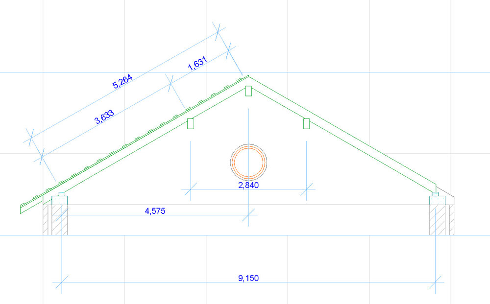

Грифон Эко Опубліковано: 23 жовтня 2012 Поділитись Опубліковано: 23 жовтня 2012 Исходные данные: Предлагаемый брус: Тут сечение бруса 100х200мм не проходит. А вы 100х150мм советуете Допустимый прогиб бруса равен 6000/200=30мм. Прогиб от собственного веса бруса 100х200мм равен 3мм. Прогиб от нагрузки (снег - 180кг/м.кв.) равен 28мм. Прогиб от нагрузки (утеплитель, битумная черепица, ОСБ, подкладочный слой, подшивки потолка из гипсокартона - 40кг/м.кв.) равен 7мм. Прогиб от нагрузки (ветер - 60кг/м.кв.) равен 4мм. Итого получаем общий прогиб 3+28+7+4=42мм. Требуется сечение бруса минимум 100х225мм. Что то прогибы у меня при Ваших нагрузках другие получаются. Да и как-то странно у Вас получается - ветровая нагрузка больше нагрузки кровли, а соответсвенно прогиб меньше (4<7 при 60>40). Расчёт прогиба от собственного веса бруса и и отдельно от снега (брус 100х200 и снег 180 кг/мкв) в приложенных файлах. Ну другие цифры получаются. Да и, вроде, начинать подбор сечения стропил с расчётов на прогиб неверно. Всё таки сперва проверяют на прочность.Документ2.pdf 1 Посилання на коментар Поділитися на інших сайтах More sharing options...
Ruslan R Опубліковано: 23 жовтня 2012 Поділитись Опубліковано: 23 жовтня 2012 (змінено) Что то прогибы у меня при Ваших нагрузках другие получаются. Да и как-то странно у Вас получается - ветровая нагрузка больше нагрузки кровли, а соответсвенно прогиб меньше (4<7 при 60>40). Ветровая нагрузка действующая на стропилу получается меньше и действует она по оси Х (горизонтально). Переводим ветровую нагрузку из м.кв. в распределенную на м.п.: считаем 60кг/м.кв. х 3,3м (высота) х 0,8м (шаг стропил) = 158,4кг / 6м (длина стропилы) = 26,4кг/м Нагрузка от кровли, действует по оси Z (вертикально) : считаем 40кг/м.кв. х 6м (длина стропилы) х 0,8м (шаг стропил) = 192кг / 6м (длина стропилы) = 32кг/м Расчёт прогиба от собственного веса бруса и и отдельно от снега (брус 100х200 и снег 180 кг/мкв) в приложенных файлах. Ну другие цифры получаются. Прогиб от собственного веса: поставьте в формулу длину стропилы не 5м (почему 5м взяли?), а 6м (длина стропилы) и получите прогиб 0,32см. Прогиб от снеговой нагрузки: также поменяйте в формуле длину стропилы на 6м и величину снеговой нагрузки на 120кг/м, а не 144кг/м. Т.е. 180кг/м.кв. х 5м (размер в плане) х 0,8м (шаг стропил) = 720кг/6м (длина стропилы) = 120кг/м. И получите прогиб 3,0см. Змінено 23 жовтня 2012 користувачем Ruslan R 1 Посилання на коментар Поділитися на інших сайтах More sharing options...
Грифон Эко Опубліковано: 31 жовтня 2012 Поділитись Опубліковано: 31 жовтня 2012 Ветровая нагрузка действующая на стропилу получается меньше и действует она по оси Х (горизонтально). Переводим ветровую нагрузку из м.кв. в распределенную на м.п.: считаем 60кг/м.кв. х 3,3м (высота) х 0,8м (шаг стропил) = 158,4кг / 6м (длина стропилы) = 26,4кг/м Нагрузка от кровли, действует по оси Z (вертикально) : считаем 40кг/м.кв. х 6м (длина стропилы) х 0,8м (шаг стропил) = 192кг / 6м (длина стропилы) = 32кг/м Прогиб от собственного веса: поставьте в формулу длину стропилы не 5м (почему 5м взяли?), а 6м (длина стропилы) и получите прогиб 0,32см. Прогиб от снеговой нагрузки: также поменяйте в формуле длину стропилы на 6м и величину снеговой нагрузки на 120кг/м, а не 144кг/м. Т.е. 180кг/м.кв. х 5м (размер в плане) х 0,8м (шаг стропил) = 720кг/6м (длина стропилы) = 120кг/м. И получите прогиб 3,0см. Теперь понятно, откуда цифры разнятся. Вот только теперь спать спокойно не буду - хочу разобраться. Дело в том, что я при расчёте придерживаюсь методики, описанной в книге Александра Савельева "Стропильные системы". Привожу цитату со стр.34: "стропило, установленное под углом к горизонту, рассчитывается как обычная горизонтальная балка длиной равной горизонтальной проекции стропилине". В той же книге примеры, в которых используется именно пролёт, а не длина стропил. При том, что в расчётах напряжений длина входит в расчёт во второй степени, а в расчётах прогибов - в четвертой, результаты будут глобально разнится. Теперь самому интересно, как же всё-таки правильно? 1 Посилання на коментар Поділитися на інших сайтах More sharing options...

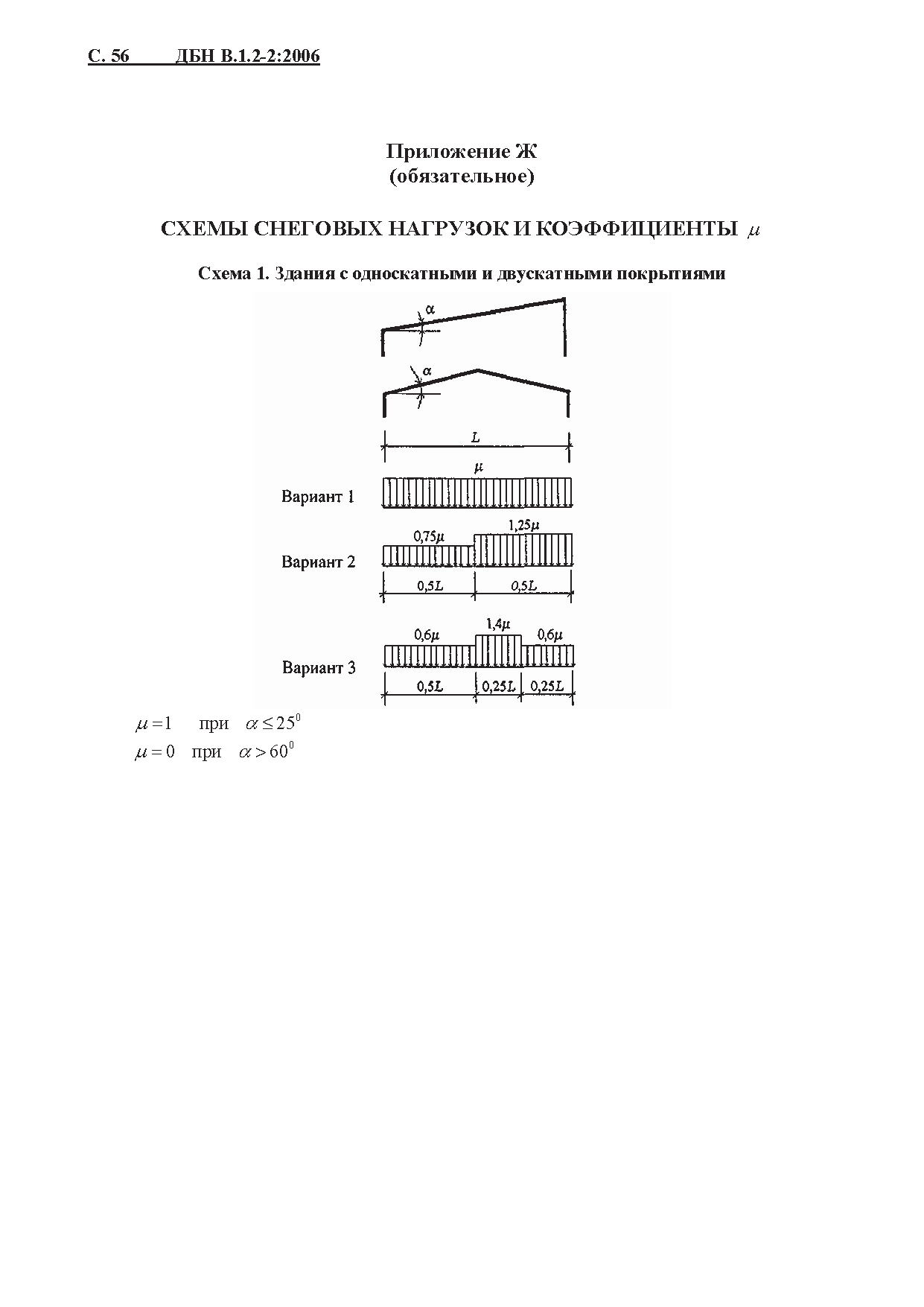

Tarras Опубліковано: 1 лютого 2013 Поділитись Опубліковано: 1 лютого 2013 Вы крупно ошибаетесь. Играете с огнем, смотрите ст.367 ч.2 УК Украины - (служебная халатность, повлекшая тяжкие последствия) от 2-х до 5-ти лет лишения свободы Считаем (согласно ДБН В.1.2-2:2006). Снеговая нагрузка для Киева (см. "Приложение Е") равна 1550Па. Снеговая нагрузка согласно карты районирования снегового покрова (см. "Карта снегового покрова") равна 1600Па. Пользуюсь обычно картой, т.е. беру 1600Па. Далее, согласно пункту 8.11 ("Таблица 8.1"), выбираем коэффициент надежности по предельному расчетному значению снеговой нагрузки, определяется от срока эксплуатации, берем 100 лет и получаем коэффициент 1.14 Почему 100лет? См. сроки эксплуатации зданий и сооружений ("Приложение В") Получаем снеговую нагрузку 1600х1,14 = 180кг/м2. Далее, при расчете угол наклона кровли, был учтен. Расчет снеговой нагрузки на 1м.п. = 5,0 (основание в плане) х 0,8 (шаг стропил) = 4,0 х 1,8 (снеговая нагрузка, кН/м2) = 7,2кН/м2. Определяем на 1 м.п. = 7,2/6=1,2кН/м (см. "Расчет от снеговой нагрузки"). Получаем прогиб 28мм. Погоджуюсь! І можу додати ще один факт. Ми з колегпми в грудні заміряли вагу снігового покриву і вона склала в багатьох місцях 380-410кг. Немало металоконструкцій було зруйновано! ДБН В.1.2-2:2006 потрібно модернізувати! Якщо складна конструкція, де не всі моменти на 100% прораховуються, я даю запас ще 10-20%. На збільшенні матеріалоємкості це скажеться на 5-7%. тобто замовник цього локалного збільшення практично не помітить, а Ваш сон дійсно буде кращим, якщо звісно проектант відповідальна людина а не пофігіст! У соцмережах я буває пишу про такі ситуації, (ссылка устарела) (ссылка устарела) ось одна із моїх заміток, правда без фото: "Вже не першу зиму після 2006-го року вага снігового покриву перевищує передбані значення в ДБН В.1.2-2:2006 "Навантаження і впливи" що являється причиною руйнації конструкцій покрівель і будівель загалом. В цьому році (2012) зима по календарі тільки почалась, а вага снігового покриву місцями становить до 400кг/м.кв. Причиною являється не просто велика кількість снігу, який неочікувано випадає, а також перепади темпиратури, що призводить до тимчасового відтаювання і при зменшенні темпиратури до замерзання зволоженої снігової маси. Таким чином на покрівлі утворюються шари замерзлого вологого сніту а місцями і льоду, після того падає новий сніг і все повторюється... На мою думку цей момент в ДБН потрібно переглянути, а конструкторам враховувати при розрахунку даний фактор!" 1 Посилання на коментар Поділитися на інших сайтах More sharing options...

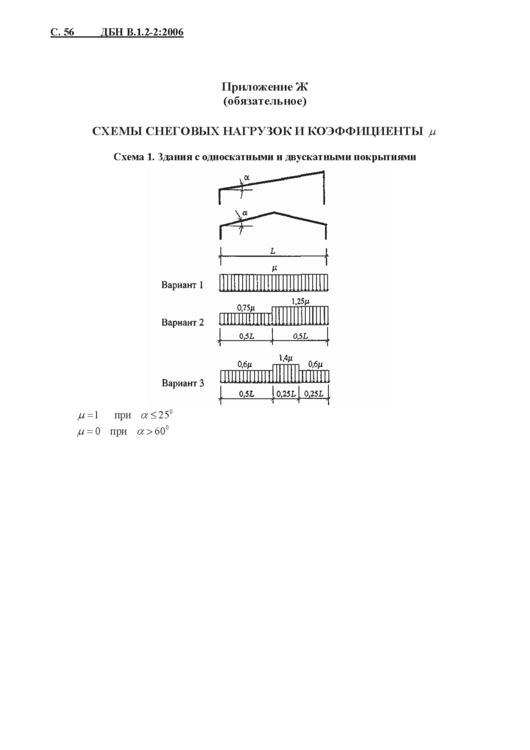

Ruslan R Опубліковано: 2 лютого 2013 Поділитись Опубліковано: 2 лютого 2013 На мою думку краще не привязуватись до адгезії матеріала а враховувати кут покрівлі. При 50 і більше грд. сніг буде сповзати з покрівлі. Ну так угол при расчете учитывается в ДБН, при угле наклона больше 25 градусов, снеговая нагрузка умножается на понижающий коэффициент (см. ниже страницу из ДБН). Я делаю немного не так, я просто умножаю показатель снеговой нагрузки на cos угла (т.е. практически одно и тоже что и в ДБН, только немного пожестче условие). Посилання на коментар Поділитися на інших сайтах More sharing options...
Игореха Опубліковано: 3 лютого 2013 Поділитись Опубліковано: 3 лютого 2013 Считаем: характеристическое значение снеговой нагрузки в Киеве и Киевской области не выше 0.156 тс/кв.м. Это значение нужно снизить умножением на коэф. 0.77 (угол кровли 33 градуса), затем еще на коэф. 0.49 (коэф. надежности для перехода от характеристического значения к расчетному экплуатационному - таблица 8.3 ДБН В.1.2-2:2006 - для объектов массового строительства). Итого: для расчета деформаций от снеговой нагрузки в расчет пойдет всего 60 кг/кв.м. Не хотите по действующему ДБН? возьмите по старому СНиП СНиП 2.01.07-85 - раньше все было проще и понятнее, но значение получается почти такое же - нормативная нагрузка для Киева и области, принимаемая для расчета деформаций - 70 кг/кв.м. (и это против ваших 180 кг/кв.м. - не буду спрашивать, где вы их вообще взяли). Я тоже, блин, не знаю, откуда они берутся, но на моей кровле, на одном из скатов еще неделю назад лежало примерно 170 кг/м2 Причем, это не в проекции, а по плоскости ската. ;) Угол - 30градусов. Или при 30 градусах коэффициенты = 1? Снегу на самом деле пофиг, что написано в наших снипах:D Он их не читает. Он просто падает на крышу, и тает, тает, тает... 2 Посилання на коментар Поділитися на інших сайтах More sharing options...

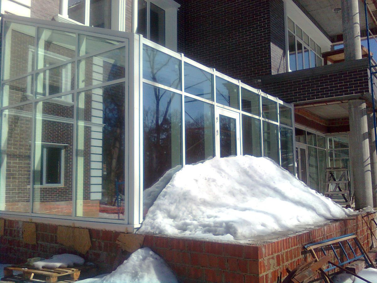

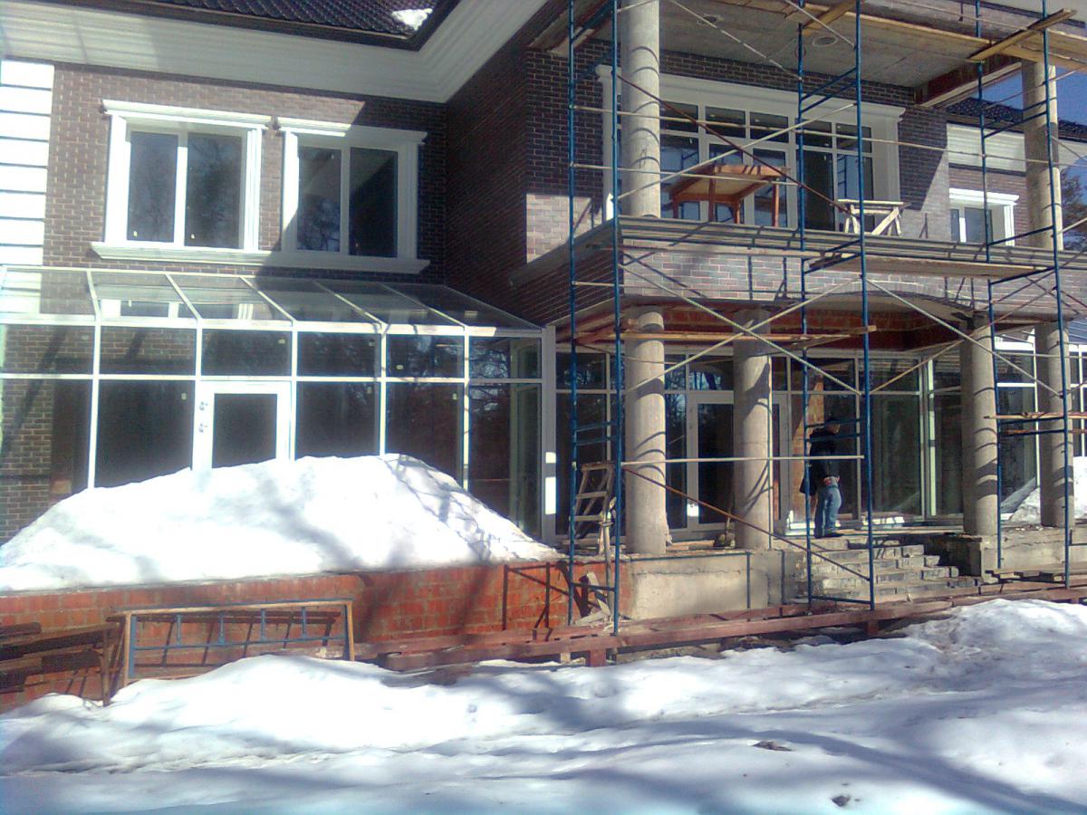

Ruslan R Опубліковано: 3 лютого 2013 Поділитись Опубліковано: 3 лютого 2013 Вот тот же вопрос—на какой кровле столько задержалось снега (угол наклона, покрытие, площадь ската)? Вот реальный случай. Один из наших объектов (фото - прошлая зима 2012 года). Честно, был немного шокирован. Задал вопрос прорабу, что это? Кто снега сюда столько набросал? Говорит, что после потепления с крыши зимнего сада сошел. Угол наклона конечно маловат, 20 градусов. Но тест на снеговую нагрузку прошел... Представляю глаза владельца этого дома (проснувшись с утра :D), если захочет выйти через дверь... :D Хотя выходов с данного зимнего сада достаточно. Вот и такое бывает... Посилання на коментар Поділитися на інших сайтах More sharing options...

Vikctor Опубліковано: 3 лютого 2013 Поділитись Опубліковано: 3 лютого 2013 Вот реальный случай. Один из наших объектов Впечатляет конечно, но на фото внушительная снежная куча на относительно небольшой площадке, которая сползла с гораздо большего по площади ската. И когда эта куча была распределена по скату, то возможно была не столь уж массивна. Я не привожу абсолютно точную цифру, и даю лишь оценку А я правда голову ломал—как Вы вес этого снега вычисляете. Он представлял собою в прошлые выходные: 10-12 см сплошного льда. 8-12 см плотной снежной замерзшей каши. 3-5см очень плотного снега/наста, который практически невозможно было продаваить пальцем руки Возможно эта картина была у карнизных свесов(снег подтаивает и стекает вниз)—куда Вы могли с лесов достать, а выше по скату ледяная корка может и меньше была. Ну 5 кратный это уже резе чур Кровля с запасом раза в 1,5. Ну не скромничайте—таких сечений прогонов из дерева я на форумах ни разу не встречал. Круче видел только у alkul, но там металл. Посилання на коментар Поділитися на інших сайтах More sharing options...
Игореха Опубліковано: 3 лютого 2013 Поділитись Опубліковано: 3 лютого 2013 Возможно эта картина была у карнизных свесов(снег подтаивает и стекает вниз)—куда Вы могли с лесов достать, а выше по скату ледяная корка может и меньше была. Ну не скромничайте—таких сечений прогонов из дерева я на форумах ни разу не встречал. Круче видел только у alkul, но там металл. Я и выше смотрел Есть еще и кровельный люк. Такая же картина была вдоль всех торцов скатов над фронтонами. По всей площади конечно не проверить. Но на подветренном скате картина была более-менее равномерной Так то не у меня такие большие сечения. То у некоторых они просто не дотягивают до норм Посилання на коментар Поділитися на інших сайтах More sharing options...

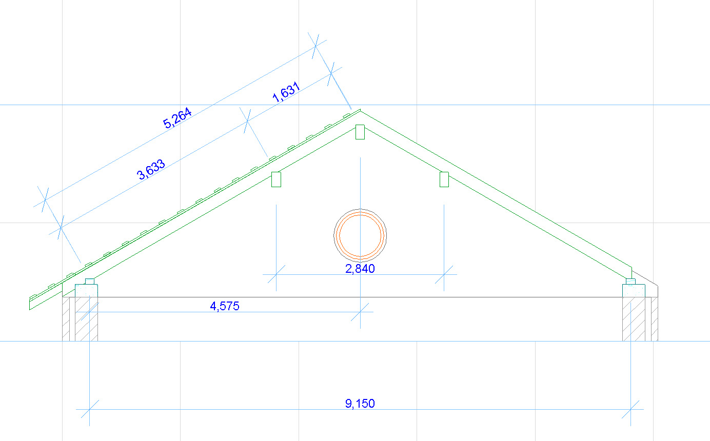

Ruslan R Опубліковано: 3 лютого 2013 Поділитись Опубліковано: 3 лютого 2013 Так то не у меня такие большие сечения. Посмотрел вашу тему. Не нашел размеров. Только угол 30 градусов и стропила 50х200мм. Какой шаг стропил? Ширина пролета? Расстояние (в плане) до балки (которые пониже), у вас получается три балки (одна под коньком и еще две пониже). Вообщем разрез крыши с размерами. Скажу какой запас согласно наших действующих норм. Посилання на коментар Поділитися на інших сайтах More sharing options...
Tarras Опубліковано: 4 лютого 2013 Поділитись Опубліковано: 4 лютого 2013 Вот и я, блин, не знаю, как Вы этот вес высчитываете? Читал у Вас в теме, смотрел фото, но момент с измерениями упустил—просто привык к Вашим 5-кратным запасам прочности в каждом узле (это ни коим образом не критика) и фразы о скорости ветра в 40м/с и снеговой нагрузке в 340кг как бы пропускаю... Вот тот же вопрос—на какой кровле столько задержалось снега (угол наклона, покрытие, площадь ската)? Замір проводився на покрівлі логістичного центру під Борисполем. Кут покрівлі був 15грд. 1 Посилання на коментар Поділитися на інших сайтах More sharing options...
Игореха Опубліковано: 4 лютого 2013 Поділитись Опубліковано: 4 лютого 2013 Посмотрел вашу тему. Не нашел размеров. Только угол 30 градусов и стропила 50х200мм. Какой шаг стропил? Ширина пролета? Расстояние (в плане) до балки (которые пониже), у вас получается три балки (одна под коньком и еще две пониже). Вообщем разрез крыши с размерами. Скажу какой запас согласно наших действующих норм. Шаг стропил 650мм. Между мауэрлатами - 9150мм. Между средними прогонами 2850мм. Сечение конькового и среднего прогонов одинаковое 250*150. Длина каждого прогона в свету 4500мм. Коньковый - слишком избыточен, но я решил что это не слишком огромные вложения (+0,15м3) и сделал прогоны одинакового сечения. Посилання на коментар Поділитися на інших сайтах More sharing options...

Ruslan R Опубліковано: 4 лютого 2013 Поділитись Опубліковано: 4 лютого 2013 (змінено) Шаг стропил 650мм. Между мауэрлатами - 9150мм. Между средними прогонами 2850мм. Сечение конькового и среднего прогонов одинаковое 250*150. Длина каждого прогона в свету 4500мм. Коньковый - слишком избыточен, но я решил что это не слишком огромные вложения (+0,15м3) и сделал прогоны одинакового сечения. См. пост №53 Змінено 4 лютого 2013 користувачем Ruslan R 2 Посилання на коментар Поділитися на інших сайтах More sharing options...
Игореха Опубліковано: 4 лютого 2013 Поділитись Опубліковано: 4 лютого 2013 (змінено) Да, перестраховались вы конечно жестко. Рассчитал стропилу на допустимый прогиб для деревянного бруса L/200. Vikctor почти угадал с 5-ти кратным запасом, точнее это был бы 6-ти кратный запас при условии, если бы не было средних прогонов. Но так как есть средние прогоны, то запас получается в 17 раз, т.е. прогиб стропилы 50х200мм, при максимальной нагрузке (снег-180кг; черепица, утеплитель - 40кг; ветер - 60кг) будет всего 1мм (при допустимом 18мм). Могли смело увеличивать шаг стропил в 2 раза (1300мм) и ставить стропилу 50х100мм (прогиб был 14,8мм). Ну брать доску 40ку на стропила - не кошерно. А 200мм - в планах есть утепление. По стропилам-то запас хороший - я знаю. А как на счет прогонов промежуточных? ПС. Я расчитывал для снега 210кг и 1/300. ППС. ИМХО, для себя считаю. что прогиб должен быть еще меньше, если говорить о мансарде. Ибо 1/300 хорошо, но как скажутся 15 мм на интерьере? ;) ППС2. Когда я собственным весом (почти 90кг), повисал на стропилине в средней точке между мауэрлатом и промежуточным прогоном, то прогиб составлял 1,5-2мм. Что то мне с трудом верится, что при расчетной снеговой нагрузке, прогиб будет 1мм. Могу снова пересчитать. Но и теоретически и практически, он должен быть существенно выше чем 1мм. Добавлено через 13 минут Я не знаю чем вы считаете, но если выкинуть промежутоный прогон, то стропила не проходят по прогибу вообще. При моей схеме (неразрезная 2пролетная балка) и условиях расчетный прогиб составляет 5мм. Запас по прогибу 1,8. Змінено 4 лютого 2013 користувачем Игореха Посилання на коментар Поділитися на інших сайтах More sharing options...

Vikctor Опубліковано: 4 лютого 2013 Поділитись Опубліковано: 4 лютого 2013 Это вы кому ответили? Вот тоже любопытно стало. Если ТС, то он уже давно стропилку собрал, насколько я понял. Если Игореха, то забавно звучит в разрезе вот этого: Но так как есть средние прогоны, то запас получается в 17 раз, т.е. прогиб стропилы 50х200мм, при максимальной нагрузке (снег-180кг; черепица, утеплитель - 40кг; ветер - 60кг) будет всего 1мм (при допустимом 18мм). Добавлено через 2 минуты P.S. Спросите у Vikctorа, он например думает, что у меня всегда в расчетах гигантские сечения получаются Сам удивлён—как у Вас здесь какие-то доски 50*100 получаются... Посилання на коментар Поділитися на інших сайтах More sharing options...
Игореха Опубліковано: 4 лютого 2013 Поділитись Опубліковано: 4 лютого 2013 У вас средние прогоны существенно снимают нагрузку со стропил. Да собственно на них и держится в основном вся стропилка. Коньковый прогон в этой схеме работает лишь на треть. Посилання на коментар Поділитися на інших сайтах More sharing options...
