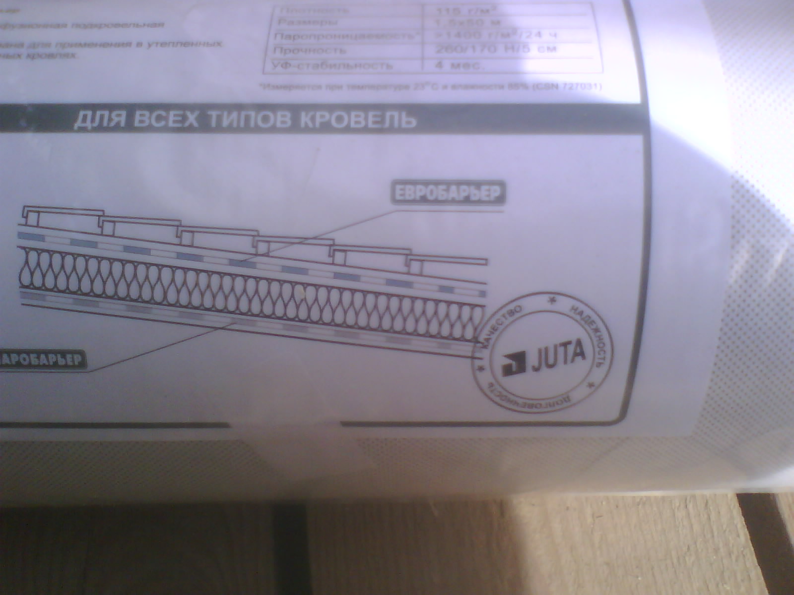

Евробарьер набит зеленой стороной вверх, а вот надпись "ЕВРОБАРЬЕР" как бы вверх ногами. Это критично?
И у меня тоже есть вопрос.
Нет, не критично :)

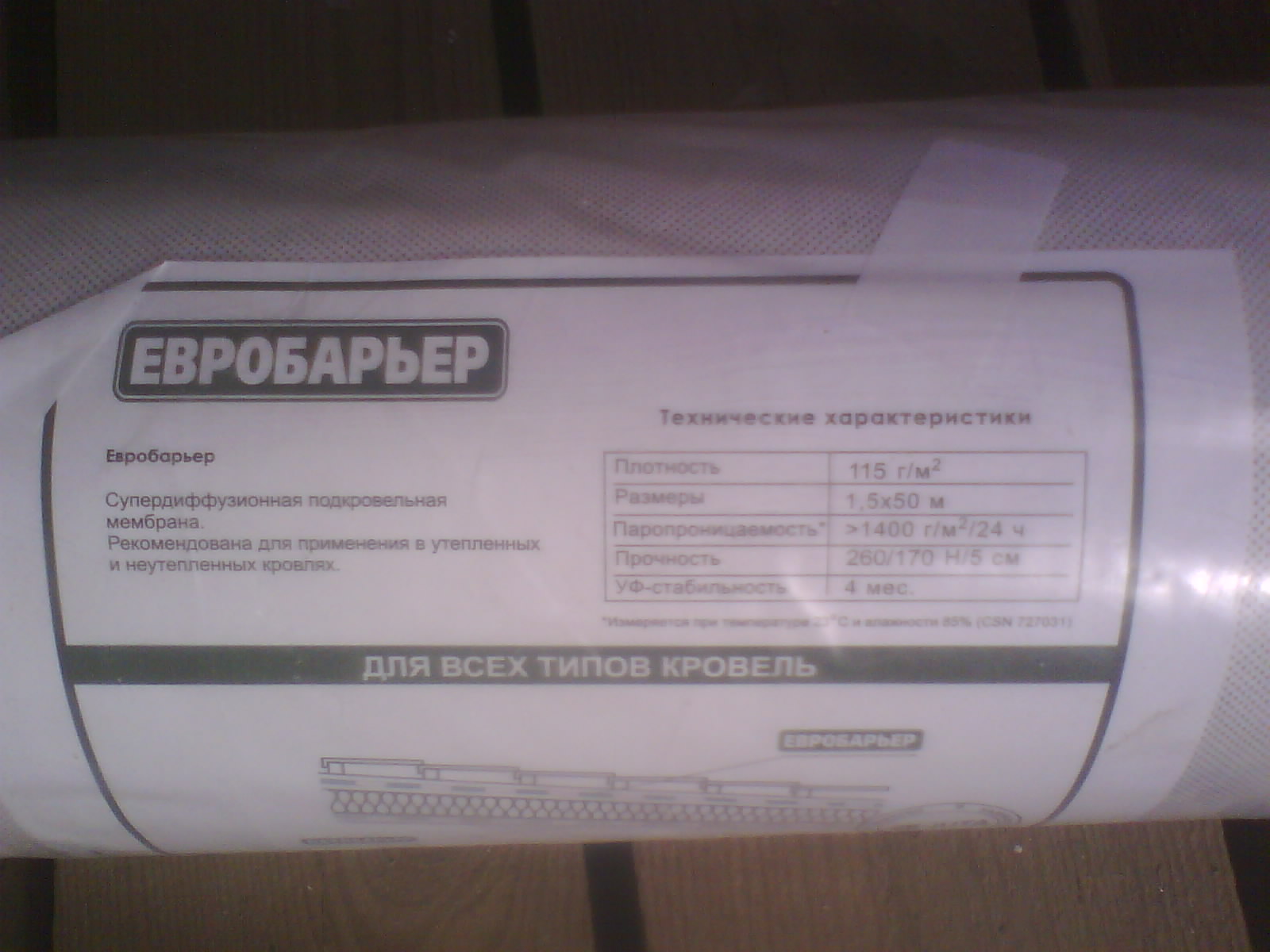

правильная ли это мембрана?
Вот такая. Теперь смонтировать бы ее правильно. Спасибо форуму многое прояснилось. Есть еще одно небольшое сомнение: везде пишут, что боится ультрафиолета. А я ее купил в прошлом октябре. Хранил в комнате. Не совсем на свету, но и не в кромешной темноте (как фотопленку). Надо было бы занести в подвал. Но как-то этот момент упустил. Надеюсь, что такое хранение не сильно повлияло на качества. На крайний случай возможно обрезать первые 1-2 витка из рулона, которые непосредственно освещались комнатным светом.
Не заморачивайтесь с этим, у этой СДМ УФ-устойчивость 4 месяца с момента монтажа на кровлю. Тоесть, СДМ может стоять без накрытия металлочерепицей 4 месяца.

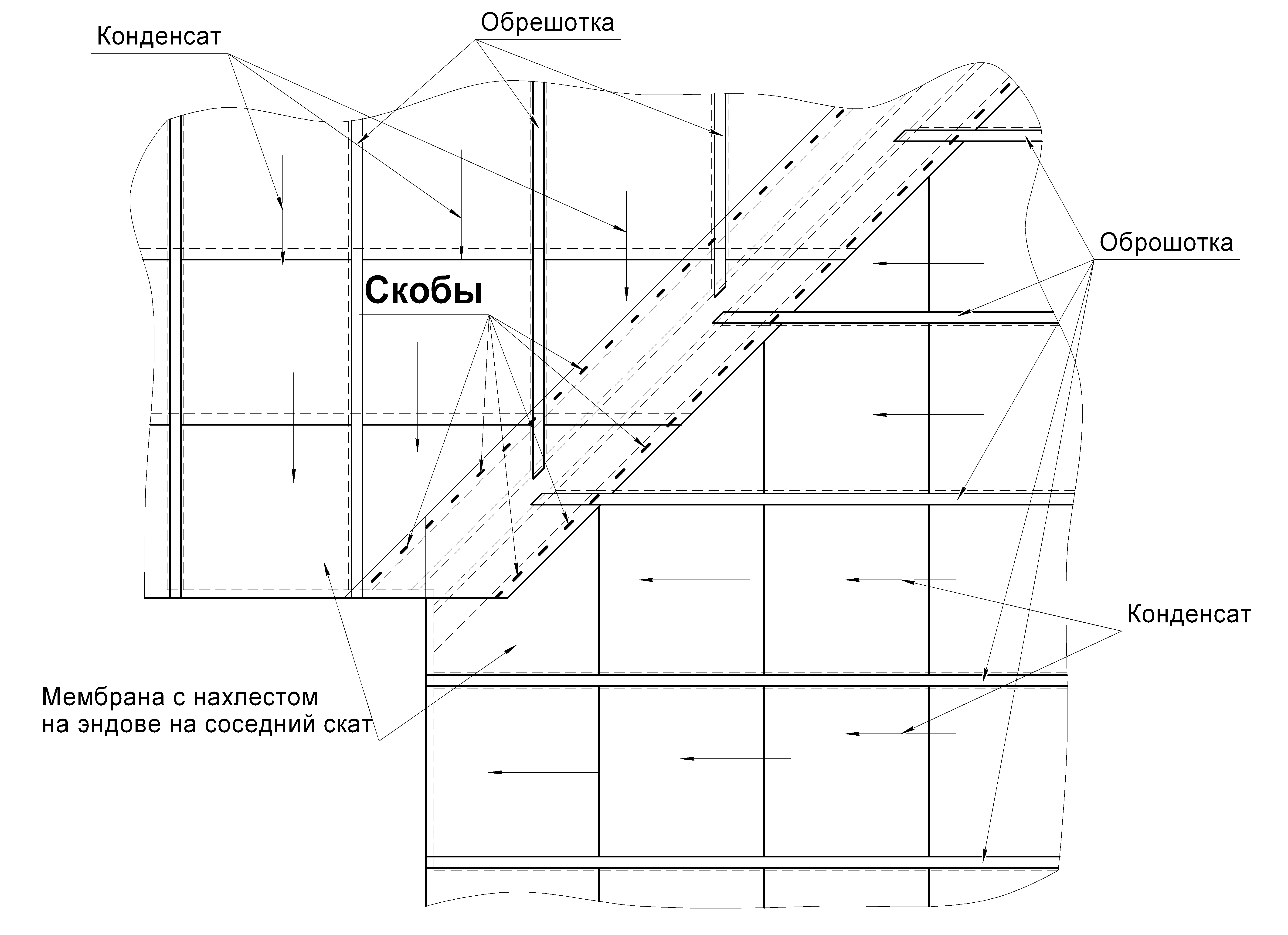

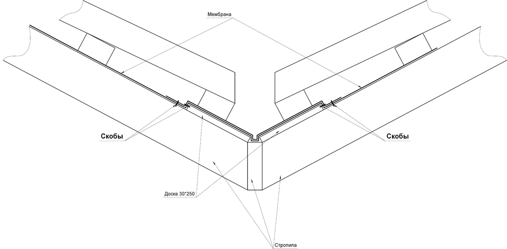

Добрый день!
Может кто-то сможет дать ответ на такой вопрос.
Как правильно уложить и закрепить мембрану в эндове?
Схематически, как мне кажется, все сделано правильно.

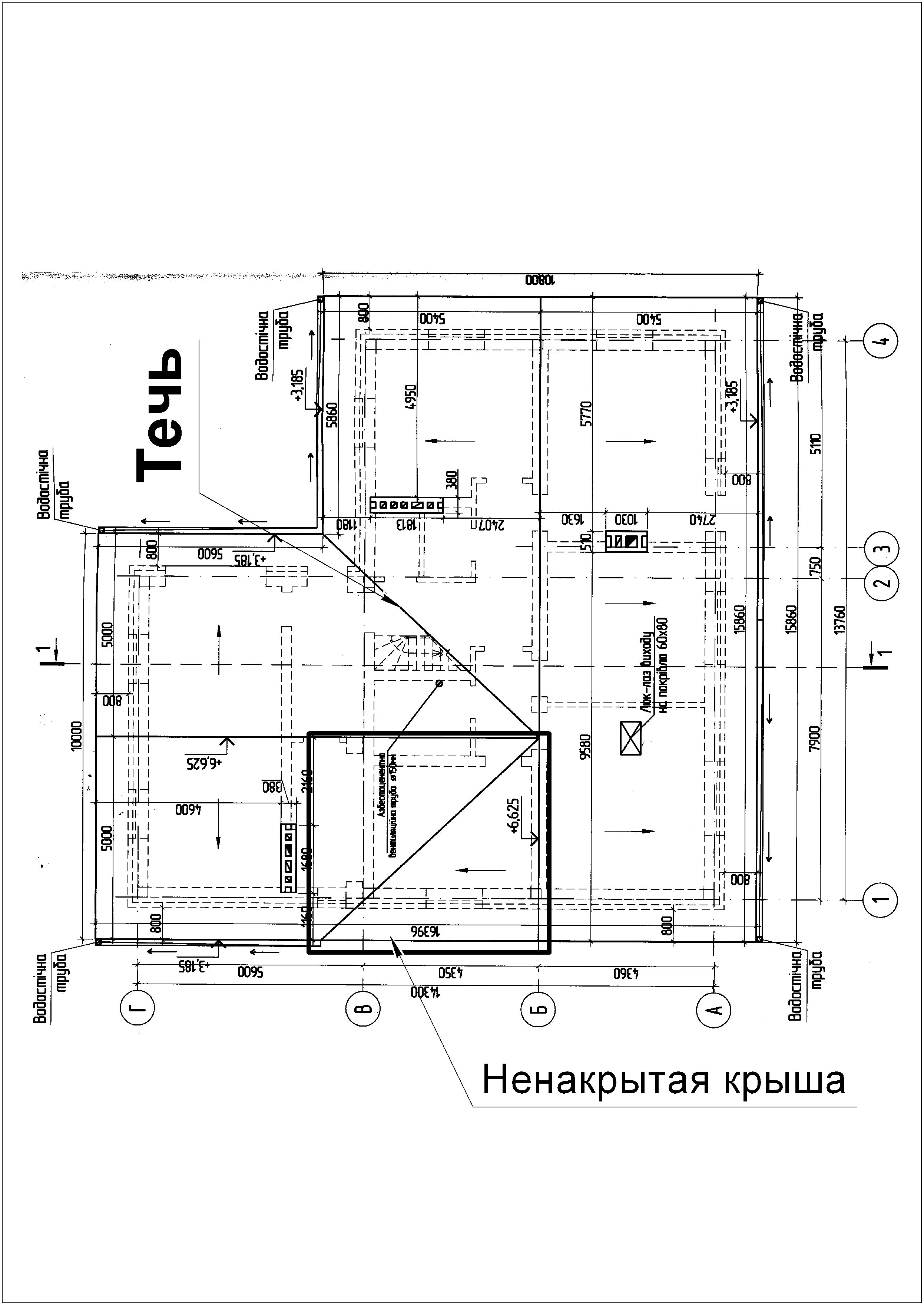

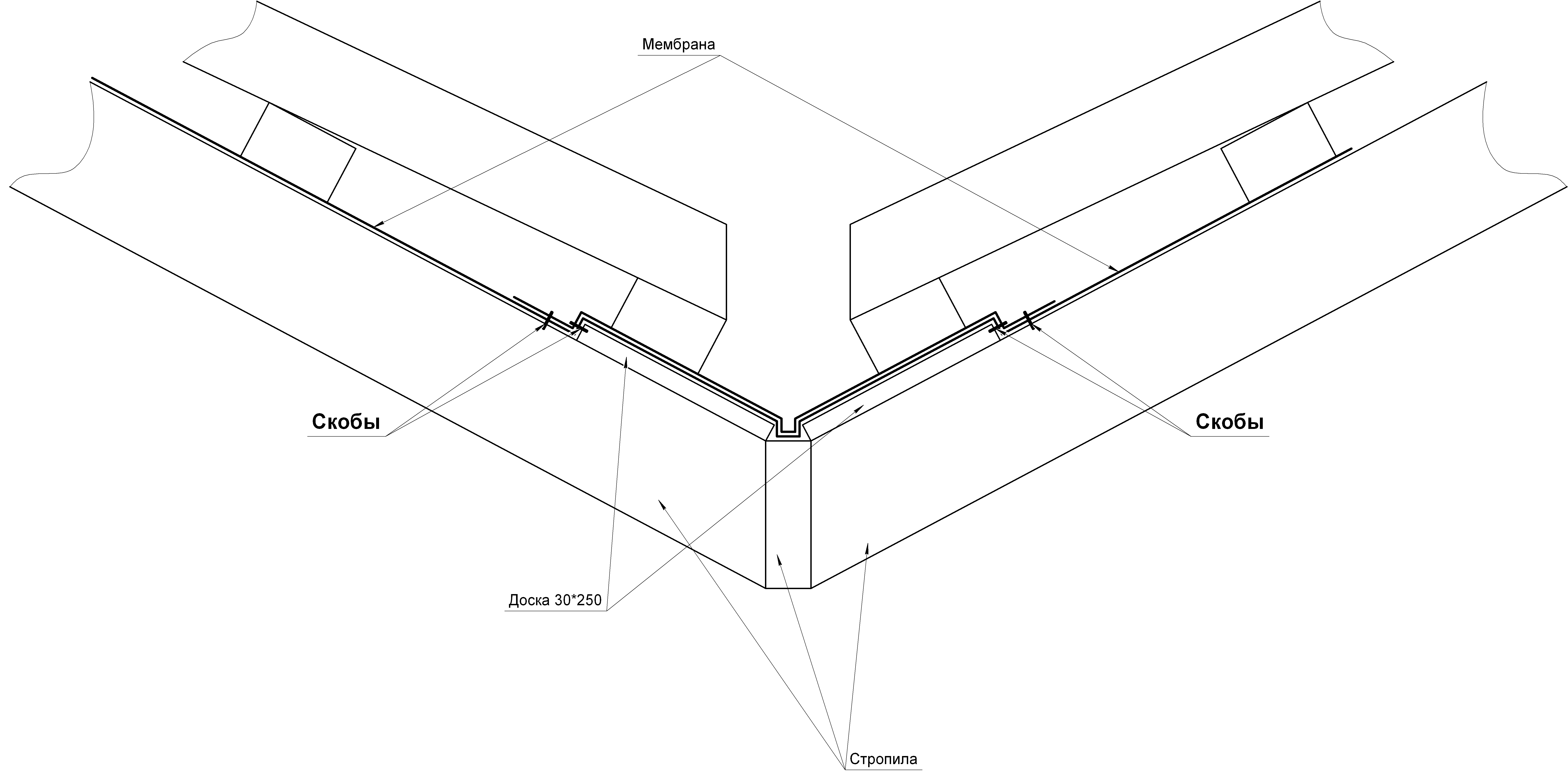

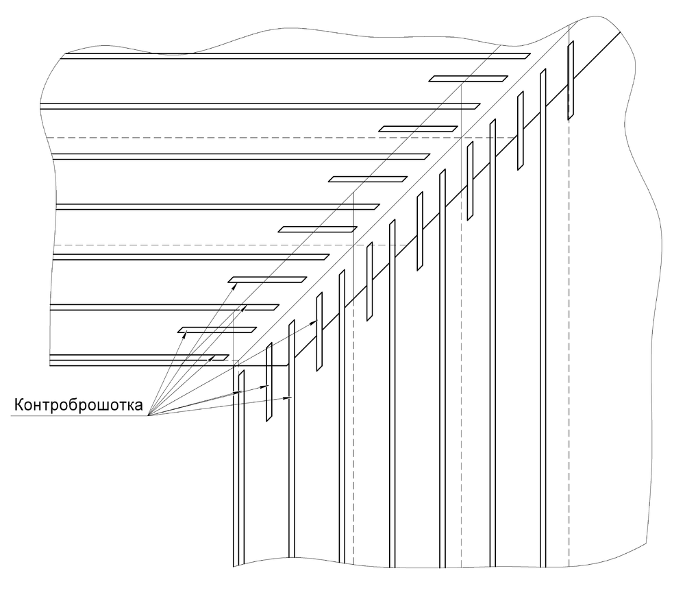

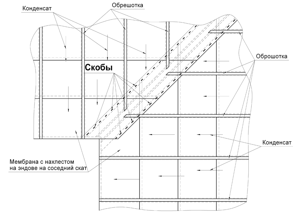

Мне уложили мембрану на крышу с нахлестами и заходом на соседний скат. Далее прибили скобами, концы мембраны тем самым наделали микродырки вдоль эндовы. Я был против, но меня успокоили что все будет ОК.
Сейчас, после зимы, после снеговых и ветровых нагрузок в местах скоб появились небольшие надрывы мембраны. Через них начала капать вода. Вода, в данном случае как индикатор, где в будущем будет капать конденсат. Так как полностью крышу не успели накрыть и смонтировать конек, то скорее всего это капает тающий снег, который задуло под МЧ.
Через неделю монтажники придут заканчивать крышу. Нужно понять как правильно исправить крышу. Разобрать крышу вдоль эндовы- снять обрешотку, контробрешотку, под мембрану смонтировать ремонтные куски новой мембраны и собрать все заново без применения скоб???
Что по этому поводу говорят монтажные тех. карты. Именно про эндовы я ничего не нашел.
самого интерисует метод герметизации узла крепления скоб ... скобы это пол беды... как я считаю... после скоб будет идти контр рейка которую прикрутят или прибьют не важно.. для ее крепления будет много гвоздей или саморезов под которые и будет попадать влага.... как то так.....

Тех карты посмотрите в инструкциях фирмы "Деркен", производителя мембран "Дельта". Есть там и ендовы.

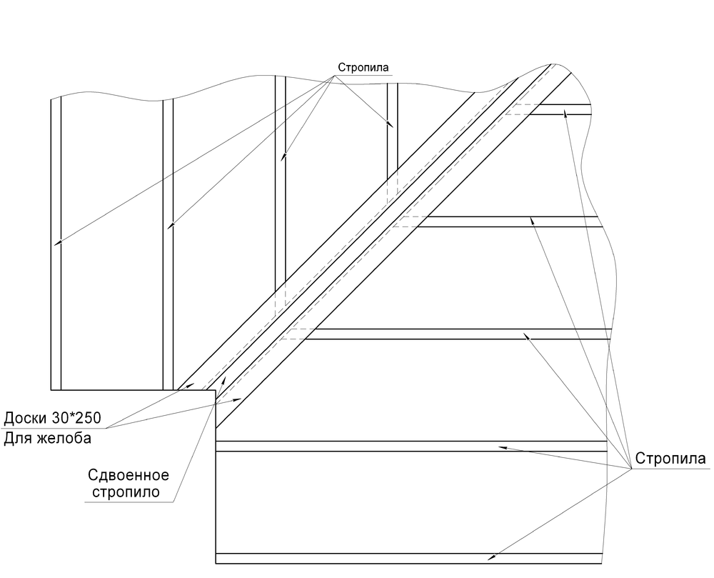

Существует несколько способов, поэтому немогу дать описание правильного, опишу свой. Вдоль ендовы, по обе стороны прибивается брусы в плоскости контробрешетки и толщиной как у контробрешетки. Поверх них, вдоль ендовы раскатывается полотно мембраны, нахлест на скаты по 75 см. Крепится к стропилам по краям полотна. Полотно натягивается только вдоль ендовы, поперек - нет. После перехода мембраны с ендовного бруса на стропилину получается свободный провис в виде желобка, он есть и на Вашем рисунке.
После описанных манипуляций можно приступать к стандартному монтажу мембраны, обрешетки и контробрешетки. При этом рядовые полотна мембраны с нахлестом проклеиваются к ендовной полосе, а обрешетка(с уплотнительной лентой на окончании в сторону ендовы прибивается прямо к ендовному брусу, поверх мембраны.
Ни один из способов на практике не дает стопроцентного результата, но вода в ендове и не должна быть. Свой вариант считаю наиболее близким к идеальному, во всяком случае места прикрепления скобками оказываются недоступны для воды.
