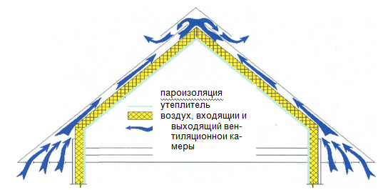

Dimon201109 Опубліковано: 15 жовтня 2012 Поділитись Опубліковано: 15 жовтня 2012 Подскажите пожалуйста.. нужно или нет доводить утеплитель до конька в мансардном этаже? Я так понимаю есть два способа, один до конька, второй по верхним балкам(ригелям) перекрытия. В чем разница ? Вопрос № 2 Может ли ПАРОизоляция касаться утеплителя ? Посилання на коментар Поділитися на інших сайтах More sharing options...
a6pakaga6pa Опубліковано: 16 жовтня 2012 Поділитись Опубліковано: 16 жовтня 2012 Оба варианта имеют право на жизнь. Разница в том, что у вас в первом варианте отапливаемая мансарда, а во втором - холодный чердак. Кому что нужно. Да, пароизоляция может касаться утеплителя. Важно правильно выбрать гидроизоляцию - если диффузионная мембрана, то она может касаться утеплителя сверху, если обычный паронепроницаемый гидробарьер, то необходимо обустройство дополнительного вентзазора. Посилання на коментар Поділитися на інших сайтах More sharing options...
Dimon201109 Опубліковано: 16 жовтня 2012 Автор Поділитись Опубліковано: 16 жовтня 2012 Оба варианта имеют право на жизнь. Разница в том, что у вас в первом варианте отапливаемая мансарда, а во втором - холодный чердак. Кому что нужно. Да, пароизоляция может касаться утеплителя. Важно правильно выбрать гидроизоляцию - если диффузионная мембрана, то она может касаться утеплителя сверху, если обычный паронепроницаемый гидробарьер, то необходимо обустройство дополнительного вентзазора. Я имел в виду что и то и то отапливаемая мансарда, только в одной утеплитель заведен аж под конек (получается треугольный потолок) а втором варианте утеплитель заворачивает на ригеля, тем самым получается плоский потолок МАНСАРДНОГО этажа Посилання на коментар Поділитися на інших сайтах More sharing options...
a6pakaga6pa Опубліковано: 16 жовтня 2012 Поділитись Опубліковано: 16 жовтня 2012 Я имел в виду что и то и то отапливаемая мансарда, только в одной утеплитель заведен аж под конек (получается треугольный потолок) а втором варианте утеплитель заворачивает на ригеля, тем самым получается плоский потолок МАНСАРДНОГО этажа Так в чем вопрос тогда? Делайте как нравится Посилання на коментар Поділитися на інших сайтах More sharing options...
staford Опубліковано: 16 жовтня 2012 Поділитись Опубліковано: 16 жовтня 2012 Я имел в виду что и то и то отапливаемая мансарда, не совсем удачную картинку подобрали только в одной утеплитель заведен аж под конек (получается треугольный потолок) а втором варианте утеплитель заворачивает на ригеля, тем самым получается плоский потолок МАНСАРДНОГО этажа практичнее второй вариант 1 Посилання на коментар Поділитися на інших сайтах More sharing options...
alexandr_e Опубліковано: 16 жовтня 2012 Поділитись Опубліковано: 16 жовтня 2012 Тоже за второй вариант. Вот только с вентиляцией (судя по картинке) Вы переборщили - и отверстия во фронтоне и слуховые окна и аэраторы в кровле - не слишком ли много. Расчетная площадь для вентиляции под кровельного пространства 1\100 т.е. на 100 м2 кровли - 1 м2 вент отверстий. Удачи. 1 Посилання на коментар Поділитися на інших сайтах More sharing options...

Игорь Карлсон Опубліковано: 17 жовтня 2012 Поділитись Опубліковано: 17 жовтня 2012 Я имел в виду что и то и то отапливаемая мансарда, только в одной утеплитель заведен аж под конек (получается треугольный потолок) а втором варианте утеплитель заворачивает на ригеля, тем самым получается плоский потолок МАНСАРДНОГО этажа И мне второй вариант больше импонирует. Экономите на утеплителе, работах по утеплению, не отапливаете лишнее пространство. Во втором варианте надо организовать вентиляцию "мини чердака". Это могут быть решетки на фронтонах, кровельные вентили с адаптером, либо вентиляционная труба с проходным элементом. 1 Посилання на коментар Поділитися на інших сайтах More sharing options...
