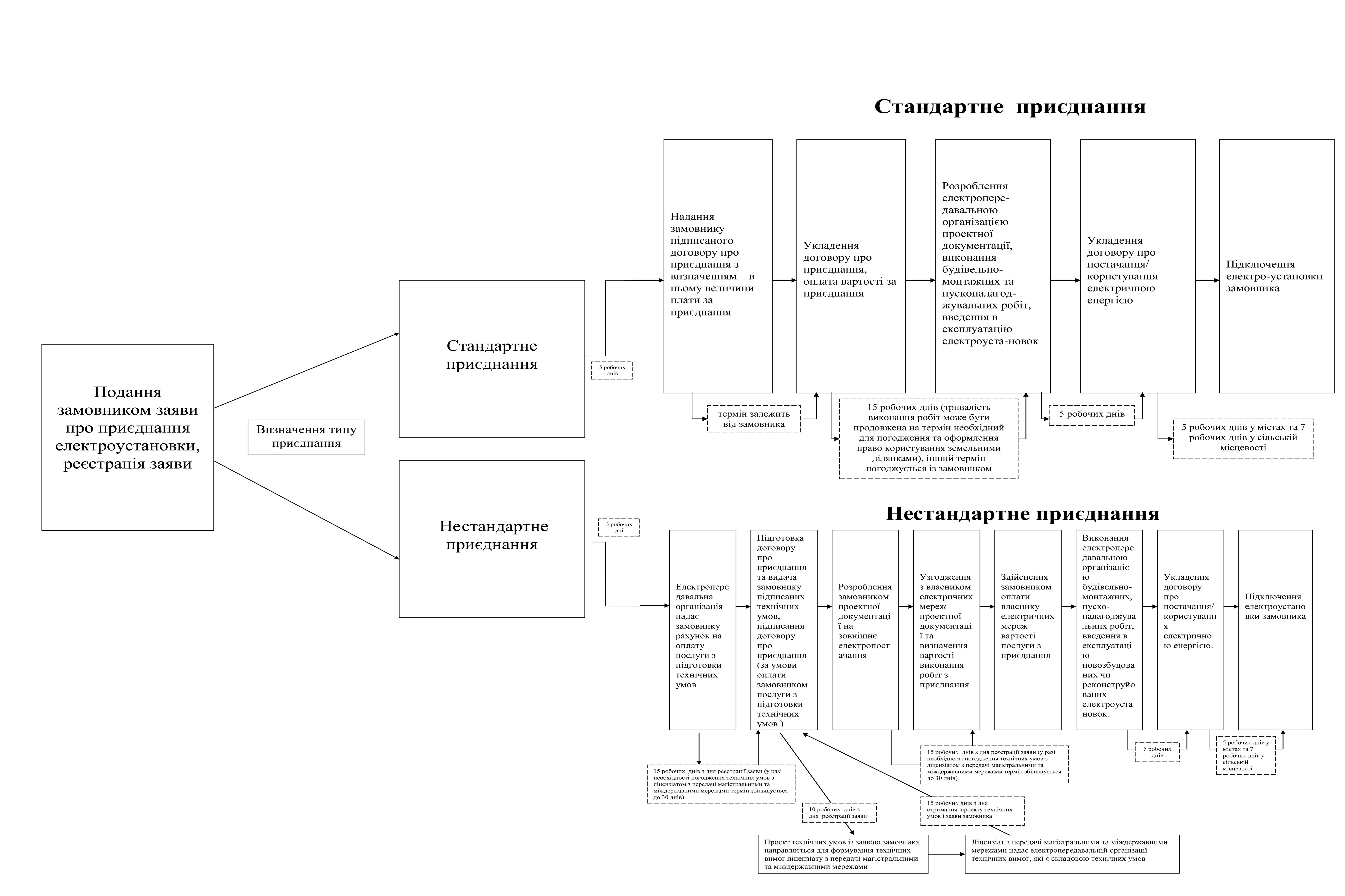

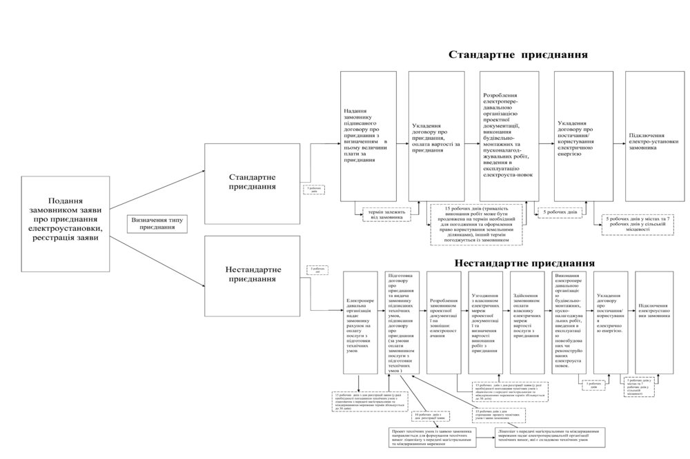

Последовав Вашему совету сегодня были в местном РЭСе. После бесполезного ожидания звонка от мастера, предприняли решительные действия. Вооружились Законом, распечатками про стандартное и нестандартное подключение, новыми тарифами и всеми документами. Сотрудники РЭСа приятно удивили своим теплым приемом. Мастера сразу нашли, пообещали в пятницу еще раз посмотреть на наш участок.
Да, и оказывается нам действительно будет достаточно 10 кВт. А это существенно, так как по новым тарифам 1 кВт стоит 2000-2500 грн. :-o
Подключения света в Харькве.doc
Есть еще один момент. У меня договор, в нем написано, что подключение трехфазного ввода к домовладению по третьей категории и мощностью 5 кВт. На практике это означает три фазы по 5 кВт. Итого у меня 15 кВт, которые в домовом щитке распределены по потребителям. С нехваткой мощности я не разу не сталкивался.
нет, в договоре указывается суммарная мощность.
если у вас указано 5кВт, то так и есть.
а с нехваткой не сталкивались, т.к. 90% населения этой цифры хватает с головой:)
просто мы, славяне, любим всё делать с запасом ))
а нехваткы вы можете просто не видеть.
Например, микроволновка будет греть чуть хуже, лампочки светить чуть тускнее. И то это будет только в момент пиковой загрузки всех потребителей. Потому и можете не замечать.

Кто уже подключался по стандартному подключению? Как все прошло? и сколько стоило?
300 метров считается от трансформатора, или существующих линий?
Я подключилась. Прошло все очень тяжело. Вместо обещанных 15 рабочих дней - больше 5 месяцев все тянулось. Жаловалась во все инстанции. Считается от того, что у вас там есть. Нужно написать заяву в РЭС, придет инженер и посмотрит, что у вас там рядом есть, и от чего будут тянуть, где есть возможность и мощности, а потом уже померяют. Удачи!
А по стоимости сколько?
23500 грн официальный платеж за 10 кВт. Но сейчас уже подешевело, узнавайте свои цены.
