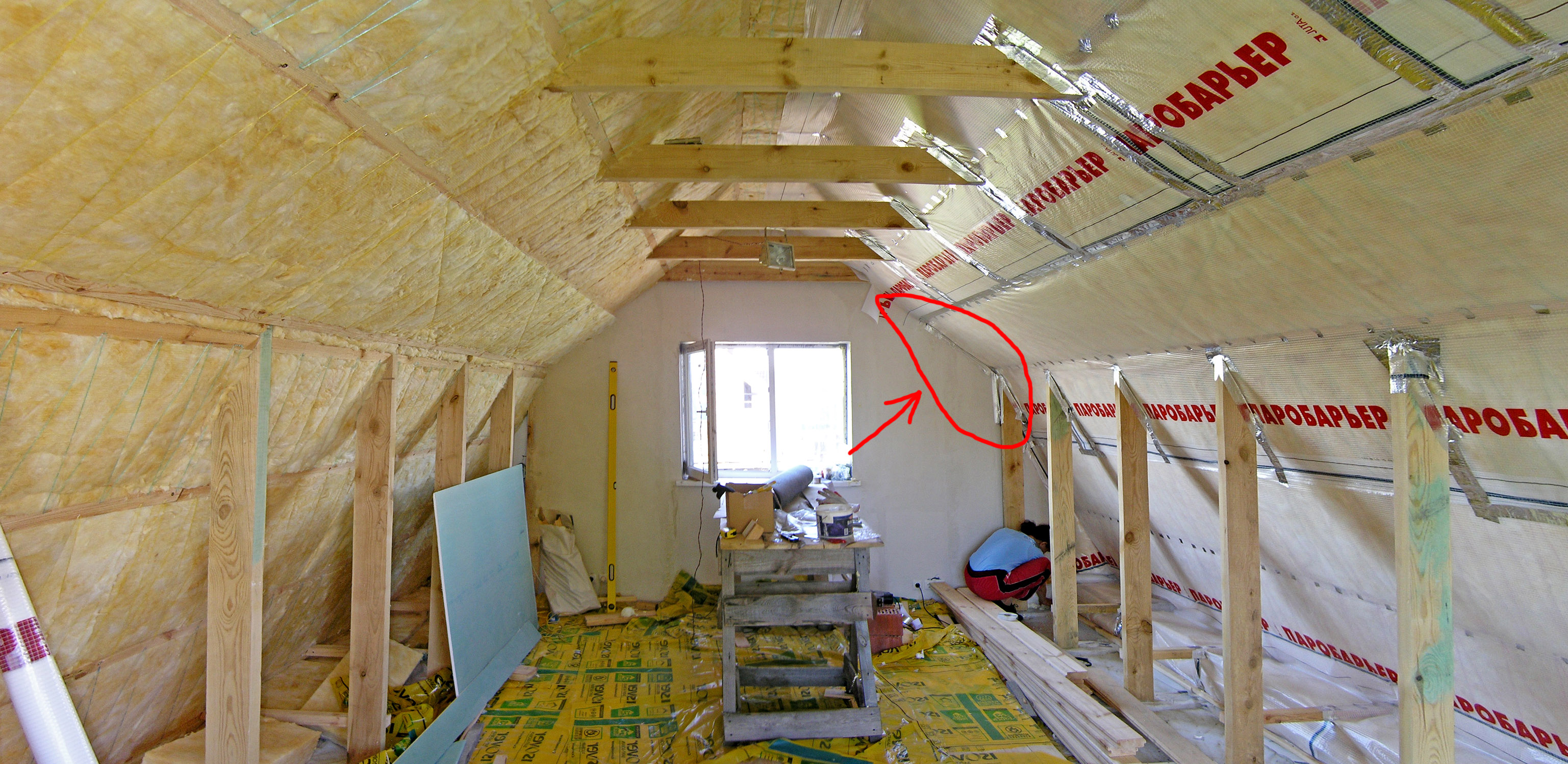

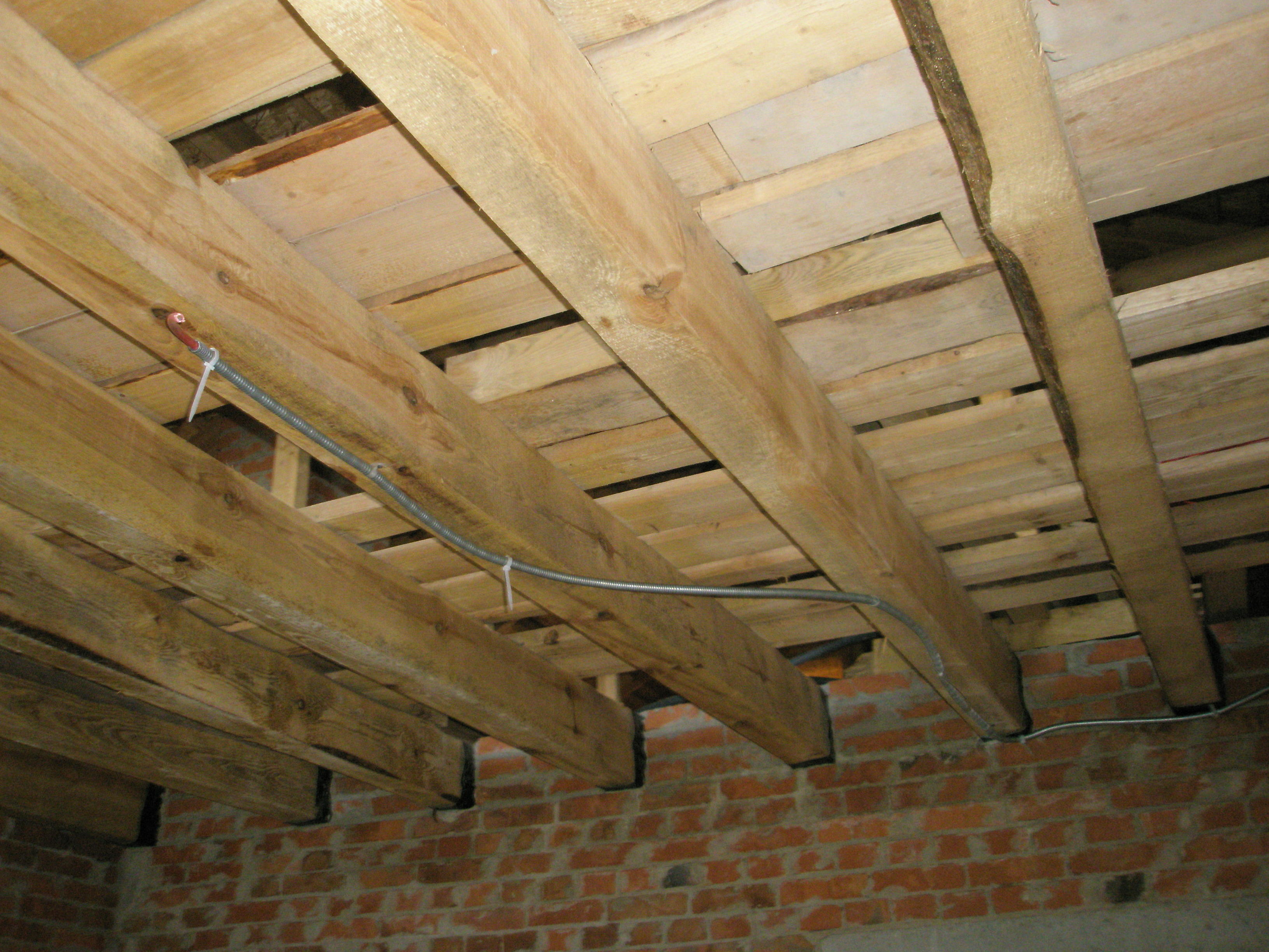

БАКС Опубліковано: 18 жовтня 2012 Поділитись Опубліковано: 18 жовтня 2012 Собираюсь утеплить перекрытие второго этажа. Над ним будет нежилой неотапливаемый (холодный) чердак. Хочу прикрепить паробарьер снизу к балкам скобами степлера. Стыки паробарьера на балках соединю битумно-каучуковой лентой К2. Балки снизу никакой доской не подбиваются. Минвата будет между балками. Вопрос: Как прикрепить паробарьер к стене? Лента К2, на сколько я понимаю, к кирпичу/штукатурке не приклеивается. Да и не ровная там поверхность, поскольку кирпичная кладка забрызгана штукатурным раствором. Потолок будет подшиваться гипсокартоном. Где ни читал, конкретики по креплению паробарьера к кирпичным/оштукатуренным стенам не нашел. Посилання на коментар Поділитися на інших сайтах More sharing options...

plus Опубліковано: 19 жовтня 2012 Поділитись Опубліковано: 19 жовтня 2012 На фото видно, что штукатурки еще нет. Мне очень сильно советовали набивать паробарьер на потолок до штукатурки, а именно: делать так, чтобы паробарьер на пять сантиметров заходил на стены и потом уже эти края заштукатуривать во время штукатурных работ. Посилання на коментар Поділитися на інших сайтах More sharing options...
БАКС Опубліковано: 19 жовтня 2012 Автор Поділитись Опубліковано: 19 жовтня 2012 На фото видно, что штукатурки еще нет. Мне очень сильно советовали набивать паробарьер на потолок до штукатурки, а именно: делать так, чтобы паробарьер на пять сантиметров заходил на стены и потом уже эти края заштукатуривать во время штукатурных работ. Это фотография сделана до штукатурки. Сейчас стены уже оштукатурены. Да и я не очень представляю, как штукатурка бы держалась на полиэтиленовой пленке. Как по мне, то заштукатуривание пароизоляции - замазывание глаз. В любом случае, пароизоляцию перед штукатуркой нужно было сначала прикрепить к кирпичной стене. Чем и как? Нужно решение, чем и как прикрепить пароизоляцию хоть к кирпичной стене, хоть к оштукатуренной. Посилання на коментар Поділитися на інших сайтах More sharing options...

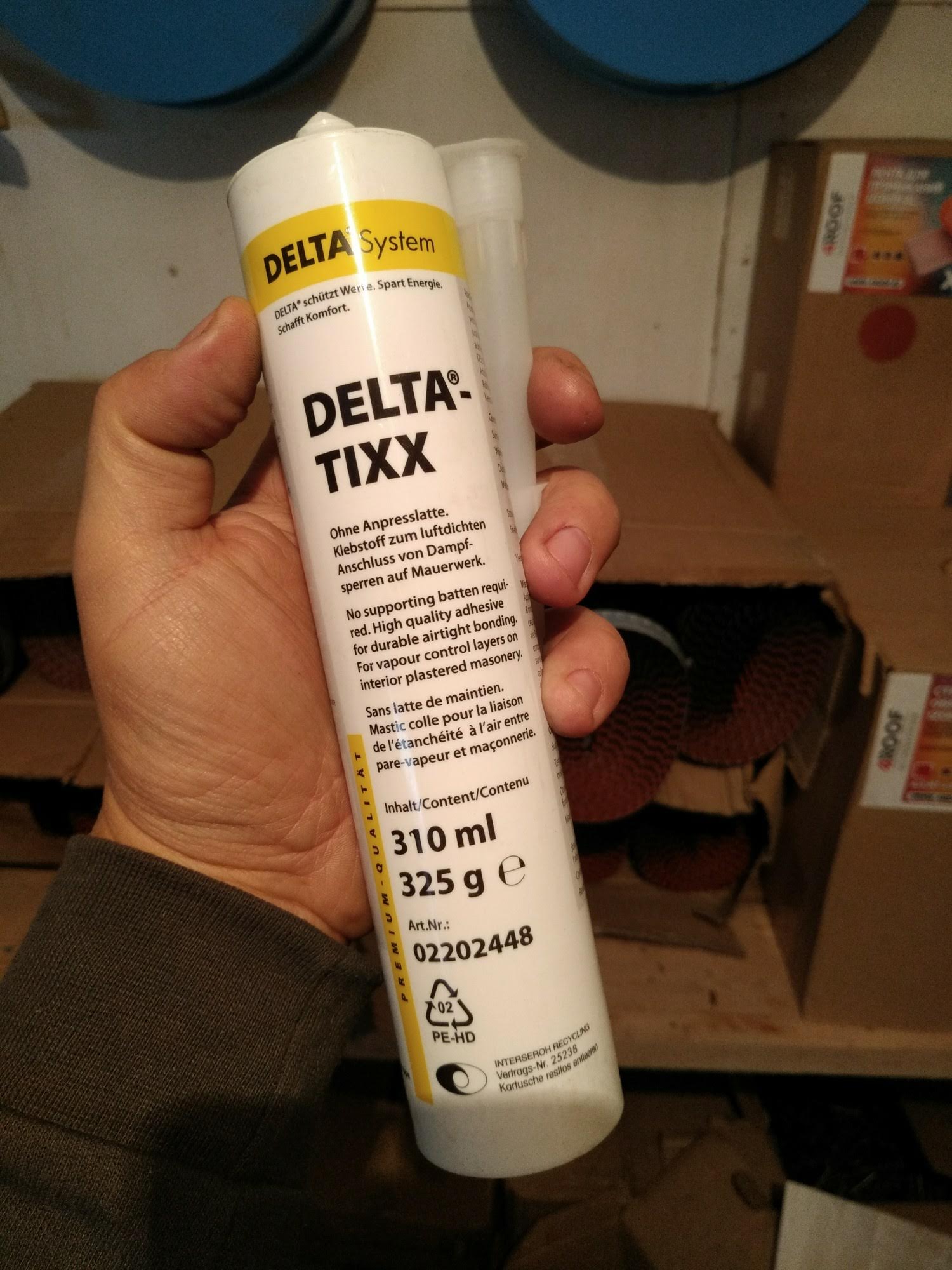

#roofinspector Опубліковано: 21 січня 2019 Поділитись Опубліковано: 21 січня 2019 Для пористых и пылящих поверхностей вариантов мало. Единственный, доступный в Украине вариант - клей для пароизоляции Delta Tixx Довольно долго сохраняет подвижность, полная полимеризация происходит за 48 часов. Требует дополнительной фиксации на период схватывания (лентой или бруском или степлерными скобами, если клеим к газобетону) Но соединение довольно прочное и герметичное. Одного тюбика хватает в среднем на 6-7 метров 2 Посилання на коментар Поділитися на інших сайтах More sharing options...

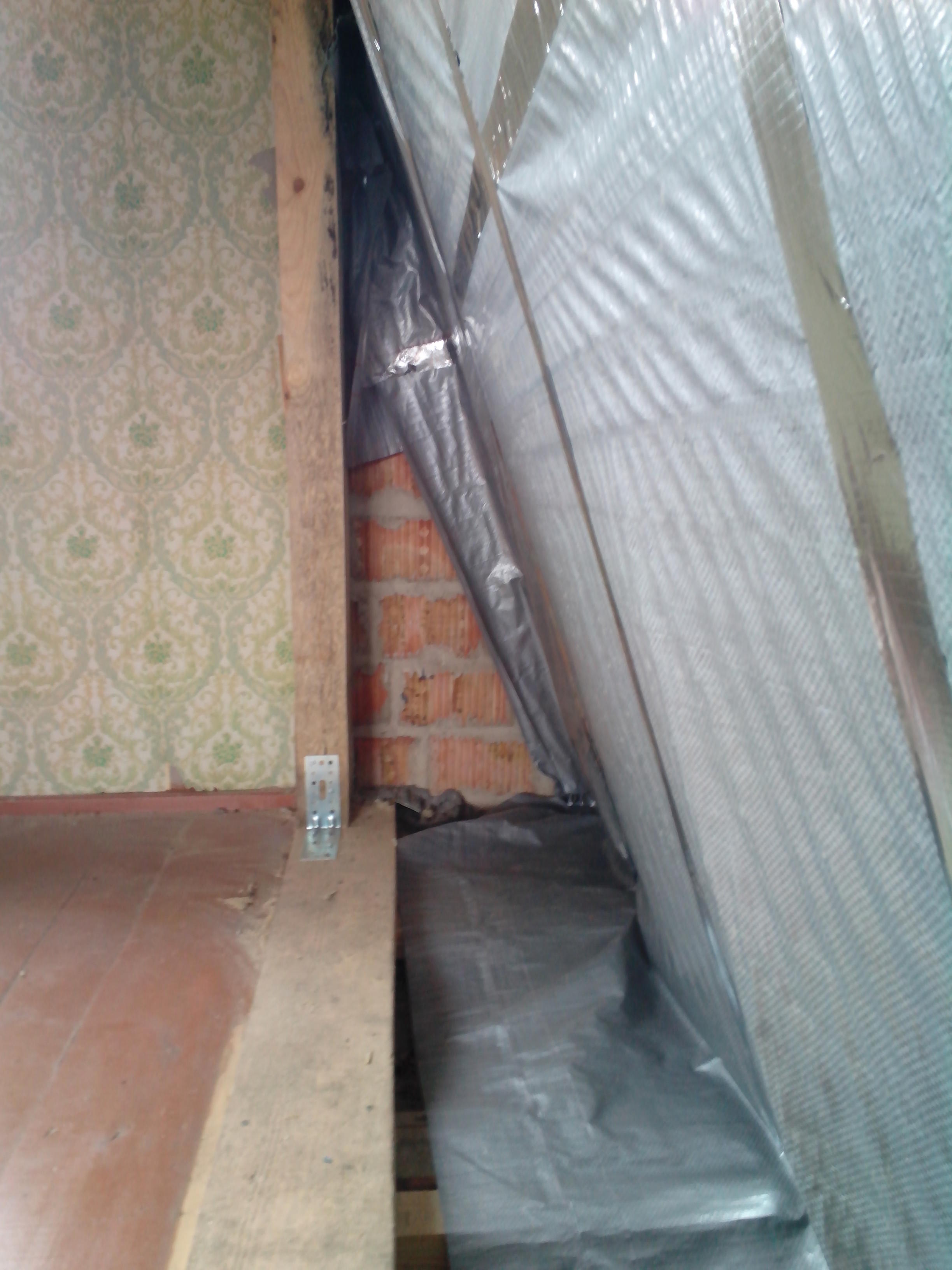

dimalisha Опубліковано: 25 січня 2019 Поділитись Опубліковано: 25 січня 2019 Клеил себе на бутил-каучуковую ленту прямо к штукатурке, предварительно прогрунтовав ее. Лента такая: Стрічка бутилова IZOBUTYL 15 мм x 45 м Пароизоляция: MDM Ventia VB Reflex Посилання на коментар Поділитися на інших сайтах More sharing options...
Ranch Опубліковано: 29 січня 2019 Поділитись Опубліковано: 29 січня 2019 Единственный, доступный в Украине вариант - клей для пароизоляции Delta Tixx Не единственный. Есть ещё один: soudal.com.ua/ru/produkty/professionalnaja-l-ka/klei-profi/item/731-vapourseal-%E2%80%93-paroizoljacionnyj-klej-dlja-stroitelnych-plenok Сравнивал у себя Delta Tixx и Soudal Vapourseal. Soudal Vapourseal понравился больше. 6 Посилання на коментар Поділитися на інших сайтах More sharing options...
