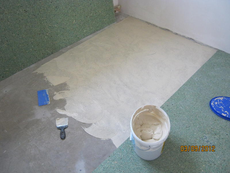

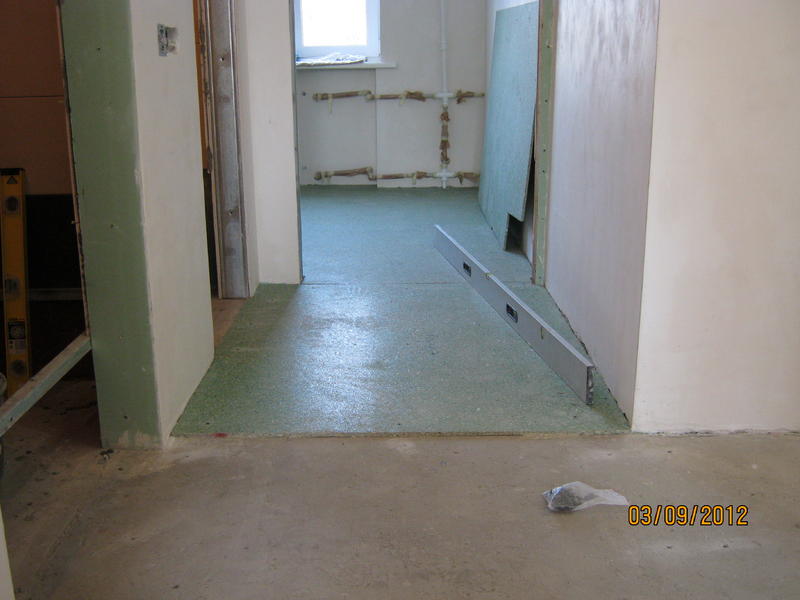

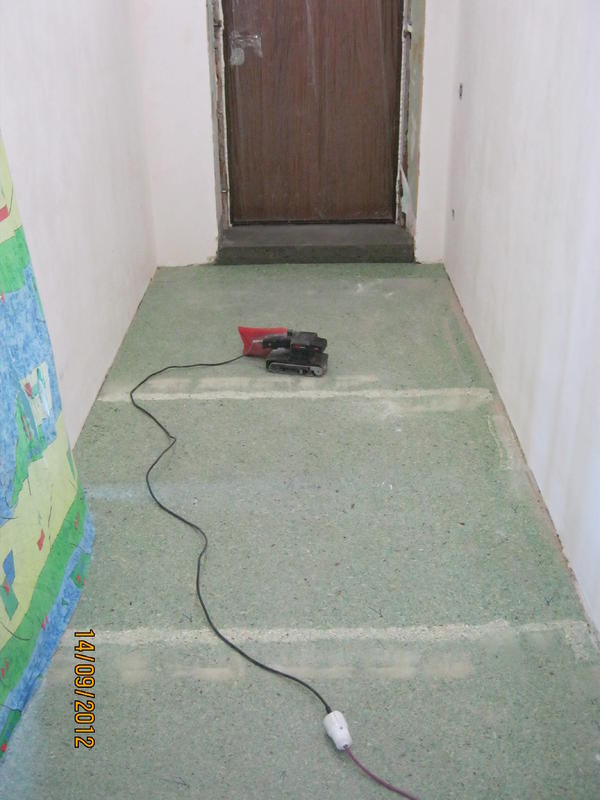

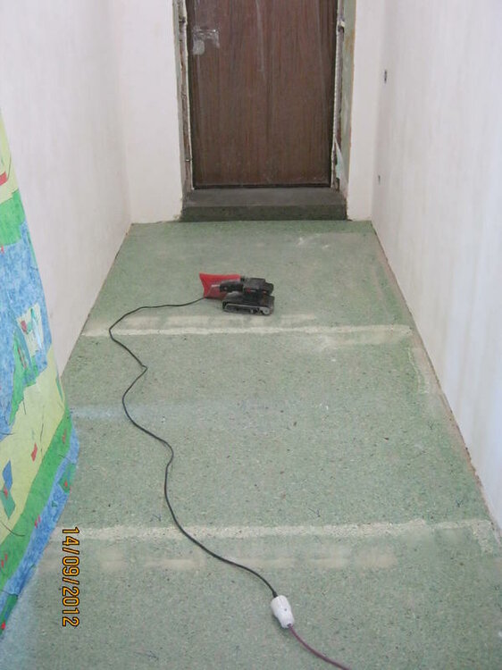

Перепадов по 3мм,конечно,не приходилось делать при монтаже плит ОСБ/QSB,но небольшие перепады после поклейки плит на строительный клей КС+фиксация дюбелями с целью выравнивания пола убирал ленточной шлифмашинкой.Швы между плитами и зону перепадов между листами заполнял специальной акриловой шпаклёвкой для пола(не путать с акриловой шпаклёвкой для стен!)в 2 подхода - сначала шов,затем вдоль стороны "нижнего"листа.
После шлифовки - обеспыливание и грунтование по швам(грунтовать наверное не обязательно)),затем - настил линолеума. Стыки/швы плит в итоге не проглядываются.
