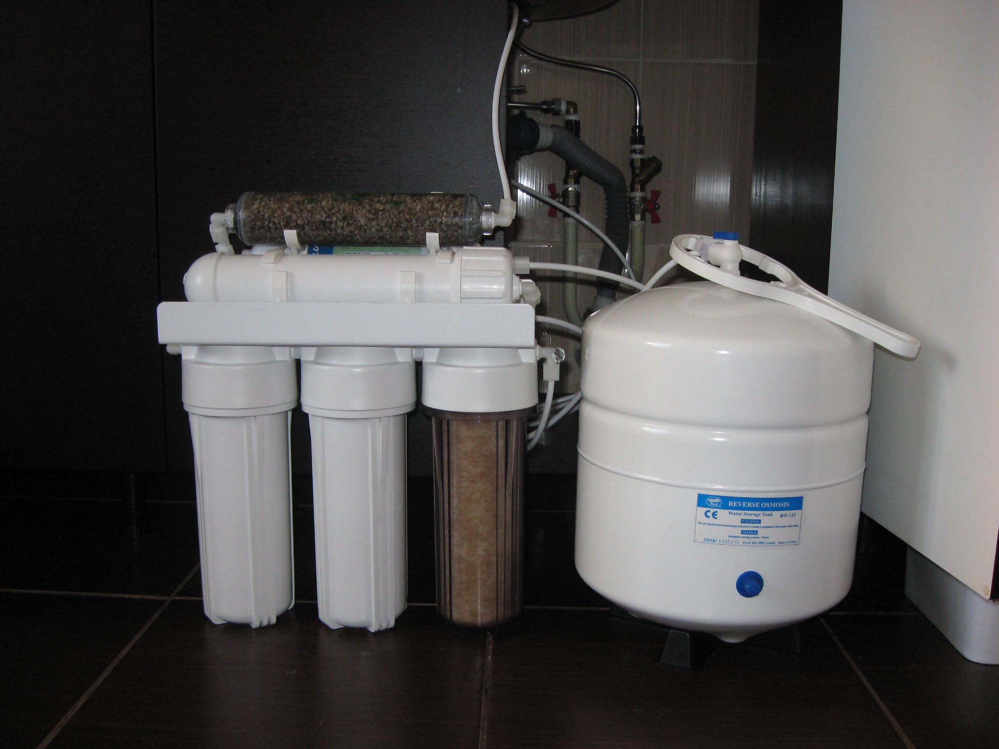

Продам обратный осмос (made in Taiwan). Описание: 6-и ступенчатый, бачок металлический на 12 литров, фильтр с кокосовым углем, мембрана (made in USA), минерализатор (кремниевый), фильтра, краник, ключ и т.д., вообщем весь комплект. Новый в коробке (есть несколько). На фото мой -установленный дома. Работает хорошо, проблем не было. Цена - 1550 грн. Торг на пиво. Самовывоз - Бровары или могу подвезти на м. Лесная, Черниговская. Пишите в личку.
: 6-и ступенчатый,

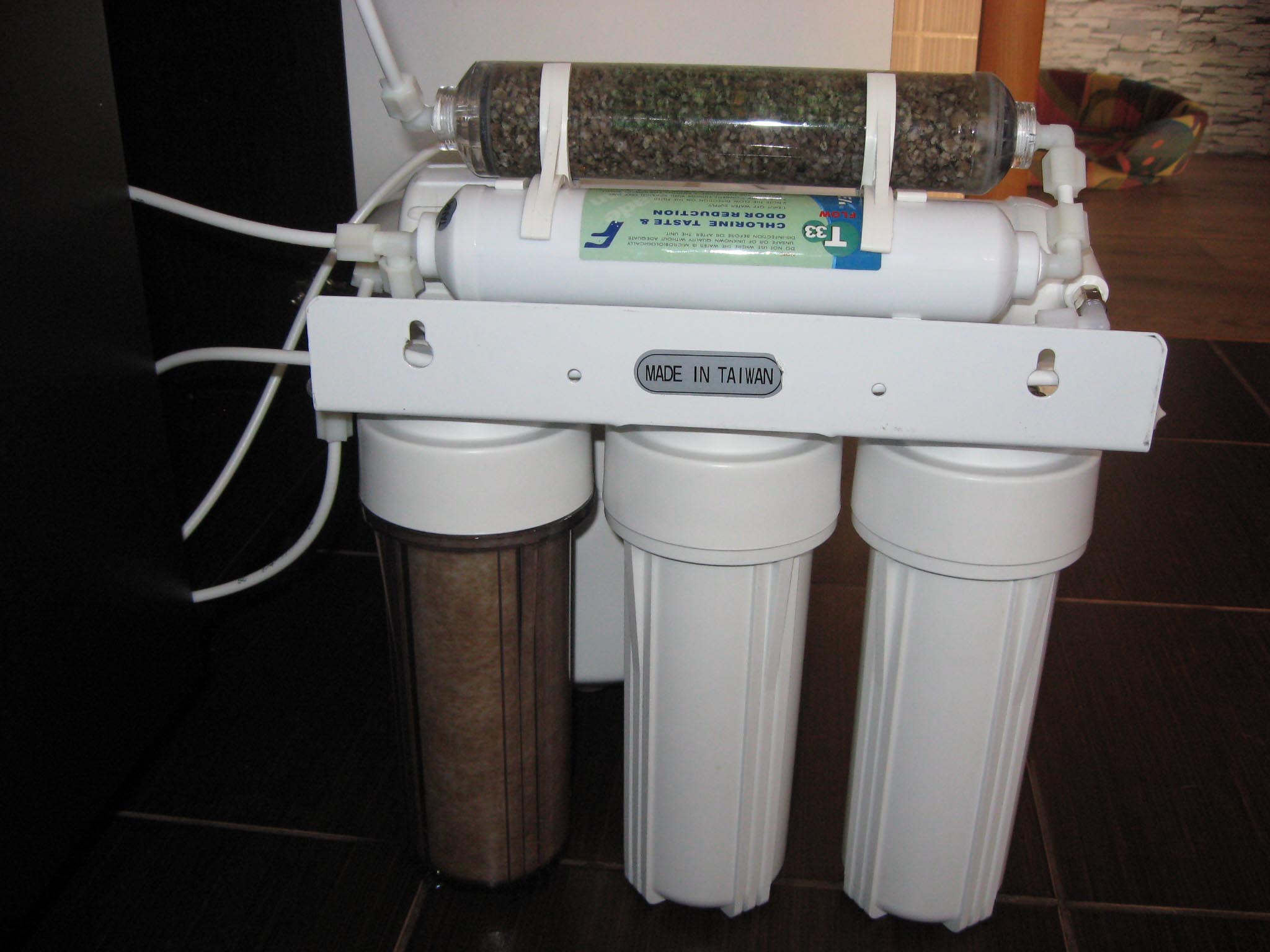

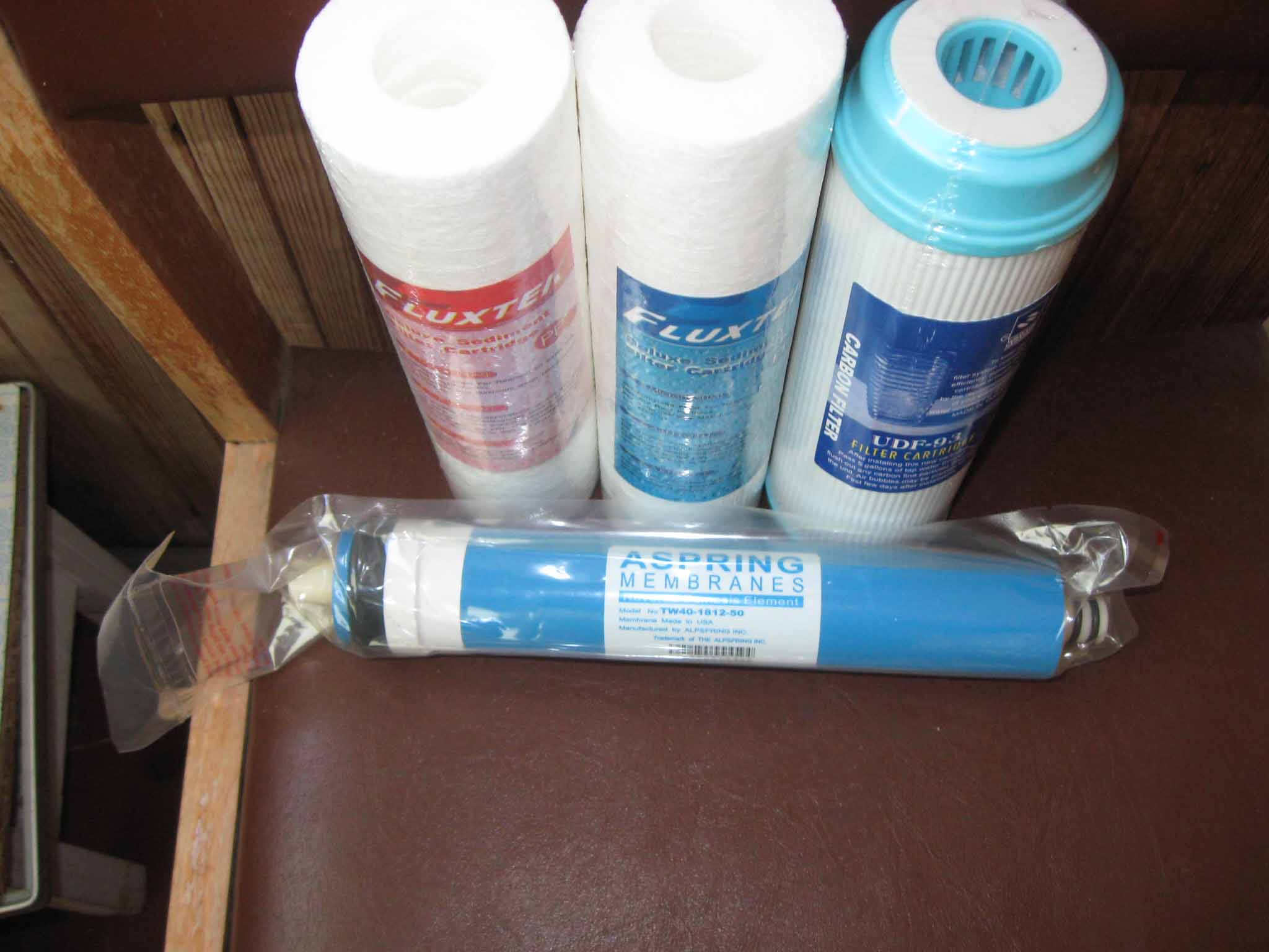

Вижу на фото: три предфильтра, мембрана, постфильтр = 5 ступеней. Где шестая?
для всего комплекта не хватает редуктора, манометра, ТДС метра.

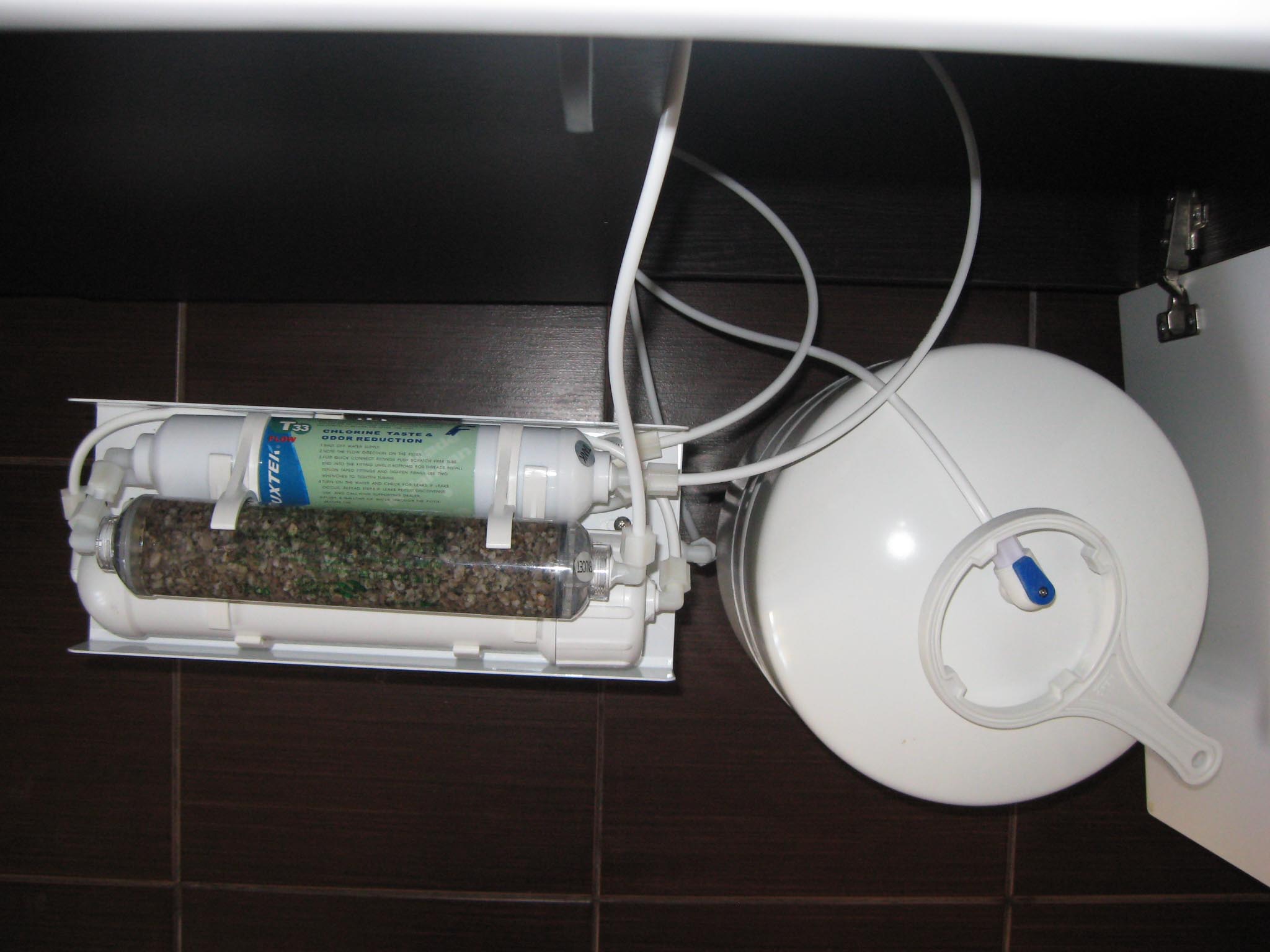

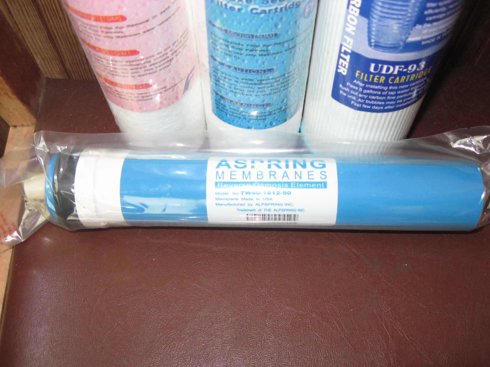

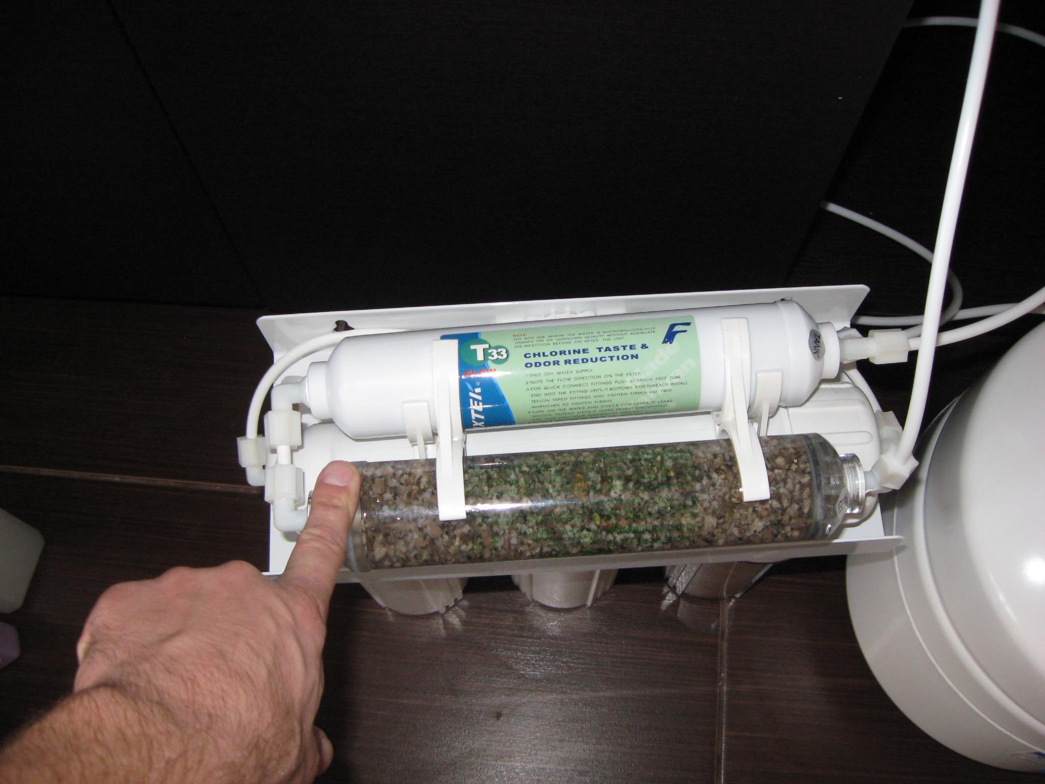

На пятом фото пальцем указую на минерализатор (прозрачный). Я имел в ввиду полный стандартный комплект, так сказать "все, что в ящике".

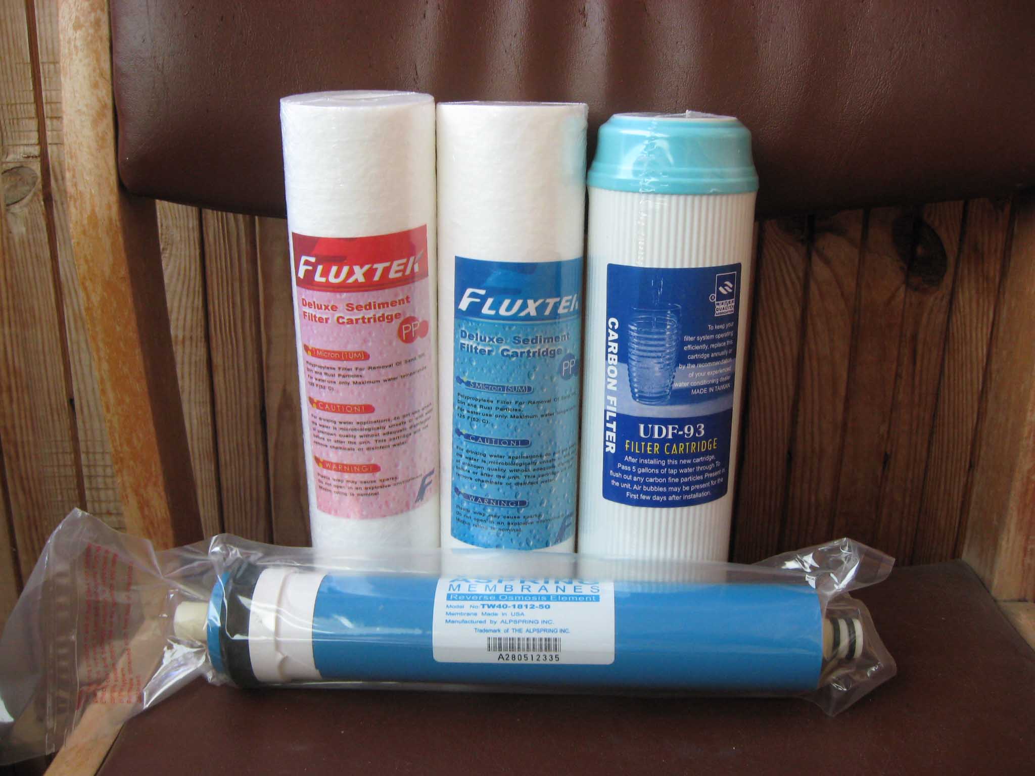

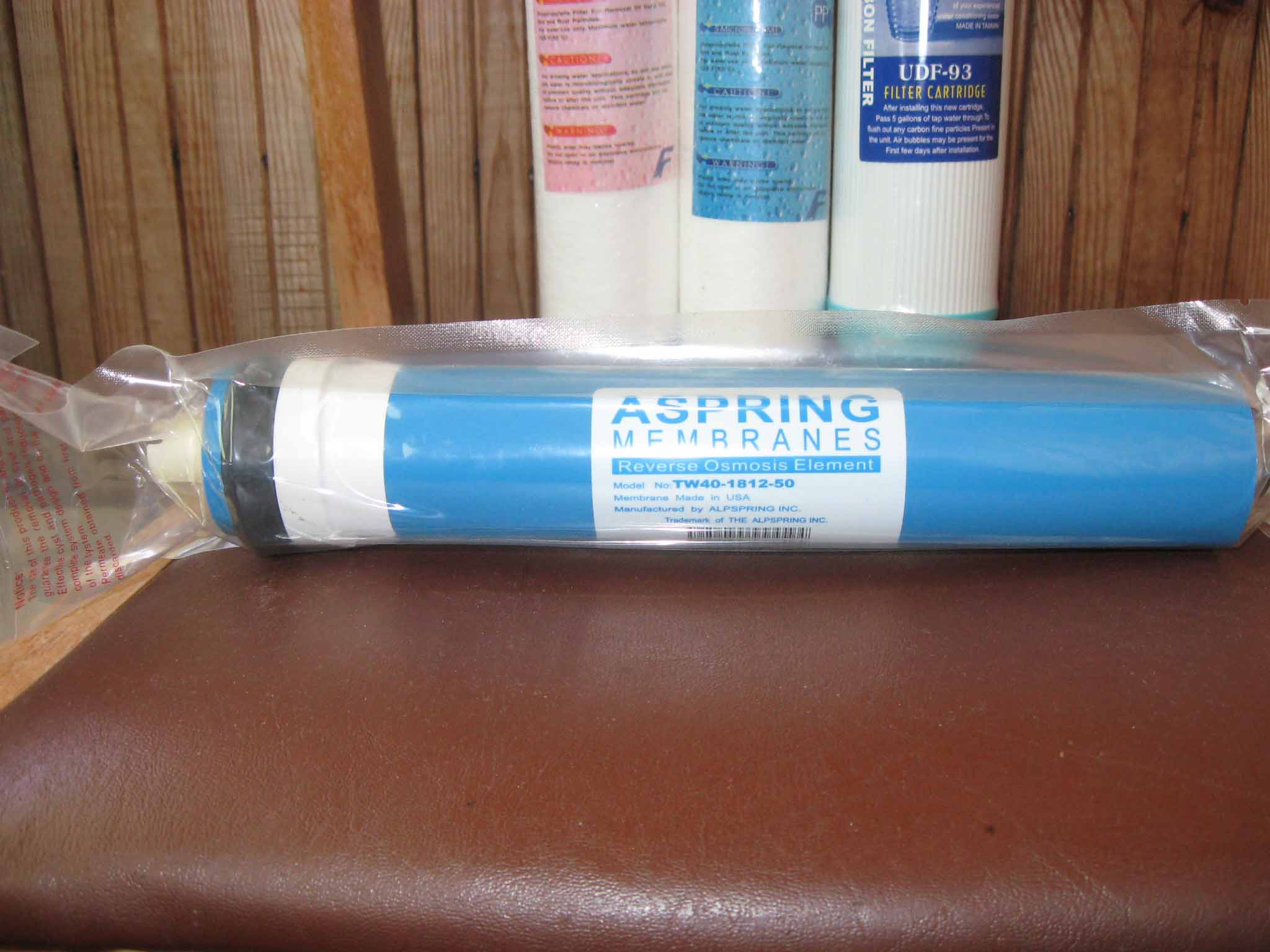

Мембрана - "Aspring" made in USA.

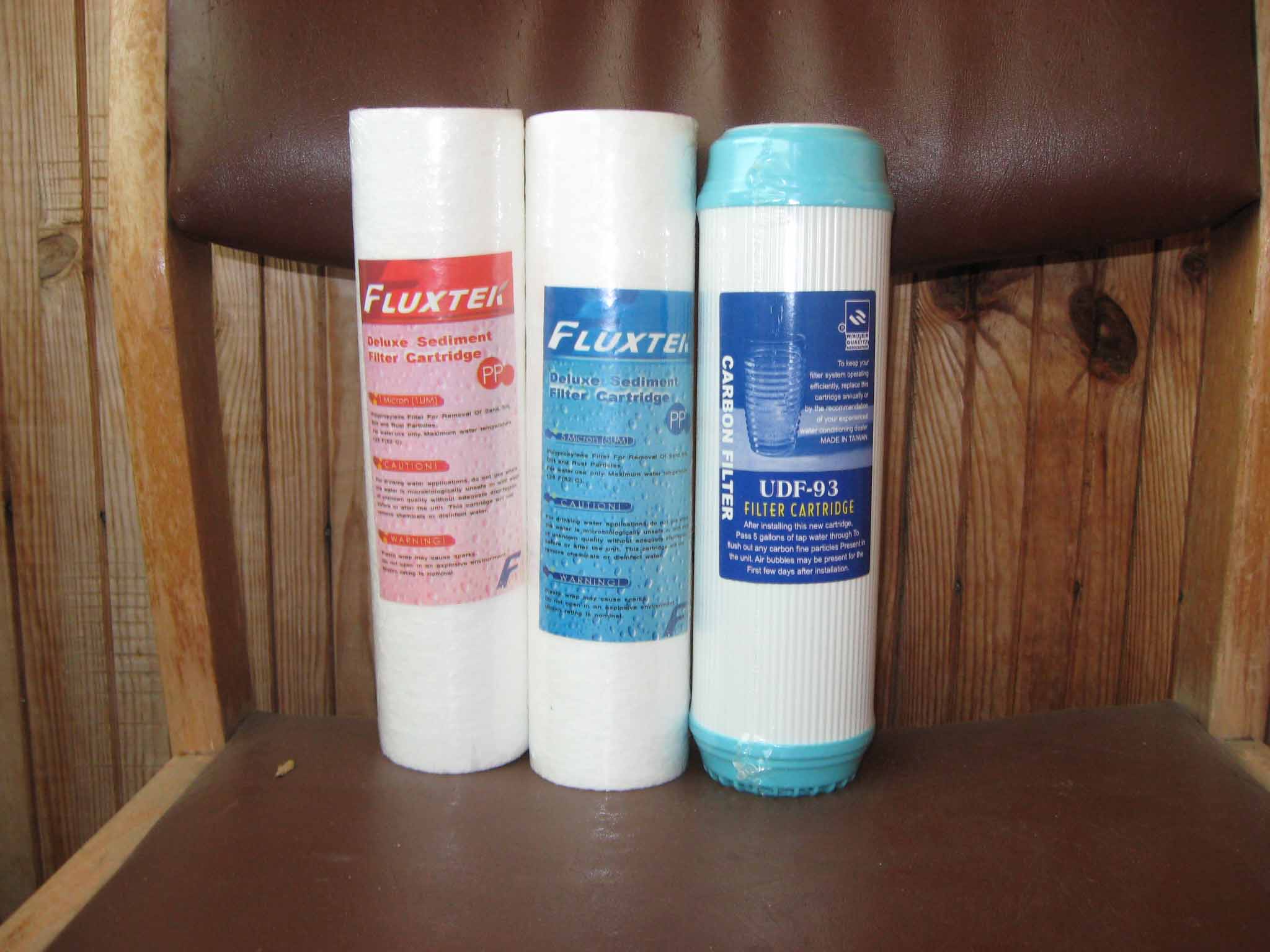

Префильтра - "Fluxtek" 1 мкм и 5 мкм made in Taiwan
Угольный префильтр - UDF-93 made in Taiwan

Я не имею опыта применения таких фильтров, но именно сейчас он мне нужен. Основная задача: получать воду без примесей без дистиллятора (с малым количеством примесей для увлажнителей).
Но иметь возможность ее минерализировать. Если эти процессы возможны последовательно вообще. Подозреваю, что можно выкручивать периодически минерализатор.

Здравствуйте, Николай! Я не особый специалист в области очистки воды, но скажу так - это возможно. Суть такова (к сожалению, ко мне это не относится, почему - читай ниже) часто ставят двойной кран после осмоса ((ссылка устарела)) он позволяет отбирать воду до минерализатора (одним краником) и после (вторым краником). У меня, к сожалению, самый простой вариант краника - одинарный ((ссылка устарела) - фото оригин.)
Кроме того, дайте мне Ваш е-майл, я Вам отправлю инструкцию по установке, эксплуатации и облуживанию такого типа установки с графиками разными и таблицами (в т.ч. очиски от тех или иных примесей). Выкручивать минерализатор (с моем случаи)- можно, но не удобно.
