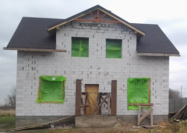

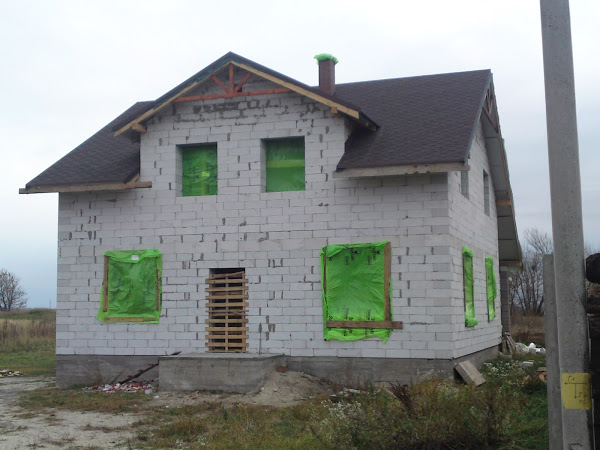

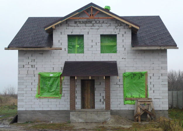

А каким образом планируете организовать вентиляцию подкровельного пространства в будущем? :)
Кстати, у вас битумка разошлась "под ноль" или несколько квадратов осталось в запасе?
вопрос с языка сняли - крыша мансардного типа, правильно поняла? не видно аэраторов подкровельных O:-)
А окошки 240х240мм на фронтонах которые оставил ТС не заменяют аэраторы? Или они должны быть в дополнение к ним?

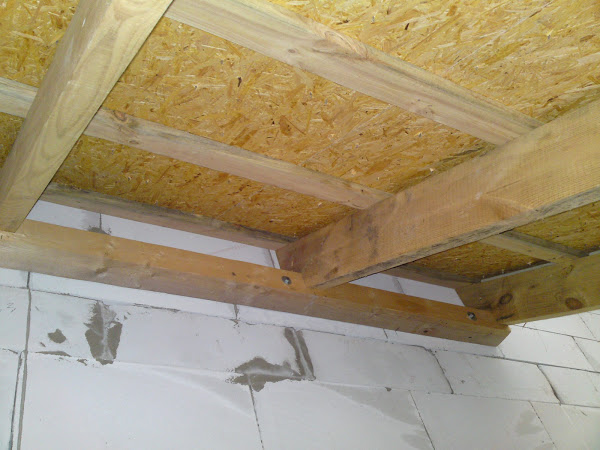

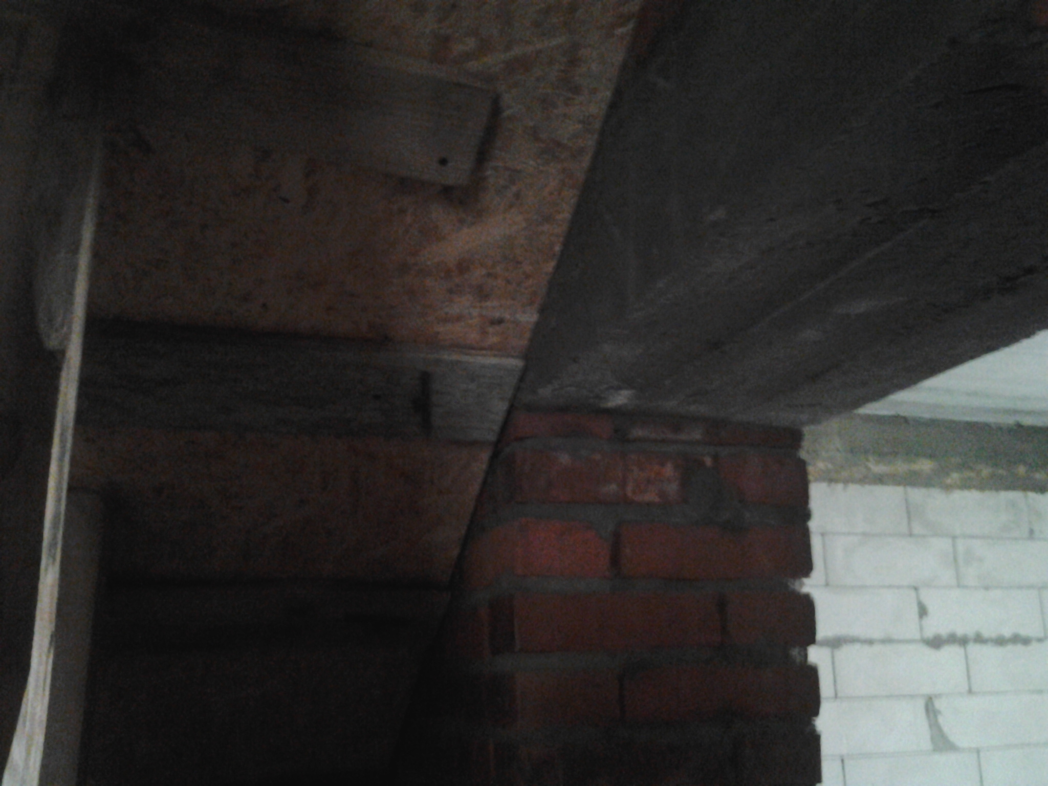

Автор, обратите внимание еще и на эту фотографию. Ничего не буду комментировать, может так правильно - не уверен. :oops: Но я видел иные инструкции, и там говорят, что надо делать несколько иначе. :)
И на эту тоже :)
Дякую, на фотку увагу звернув, може так і правильно - не впевнений!
Но работягам стоит отдать дОлжное.
Лично у меня не получилось смонтировать БЧ на ветровой планке так, чтобы хоть немного не измазать ее клеем. А у вас все чистенько и аккуратненько :)
Вони дуже старались!
У всіх фронтонах зроблені люки розміром 240х240мм для вентиляції. Контробрешітка 50х50мм дає можливість обдувати підкровельний простір.
Обшивка планується софітами з перфорацією.Горище буде холодним.
Досконально це питання не вивчав. Вважаю, що вентиляції повинно бути достатньо.
неа, по идее, если мембрана по всей длине крыши, пирог одинаков под всю крышу и этот пирог - как под мансарду, то подкровельная принудительная вентиляция и вентзазоры необходимы
Вентиляция нужна между СДМ и обрешеткой. Окошки "чуть-чуть" не в той плоскости лежат :)
Именно из-за того, что мембрана с ее вентзазором находится не в рабочей зоне слуховых окон (выше них). :)
Окна я увидел :) Но вентзазор находится не в зоне действия окон.

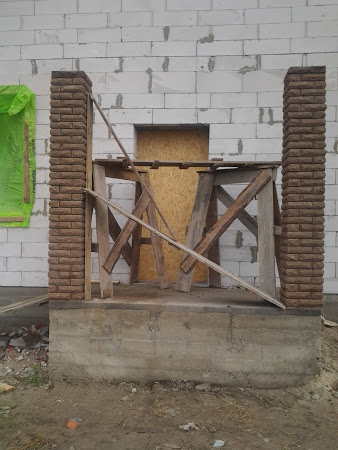

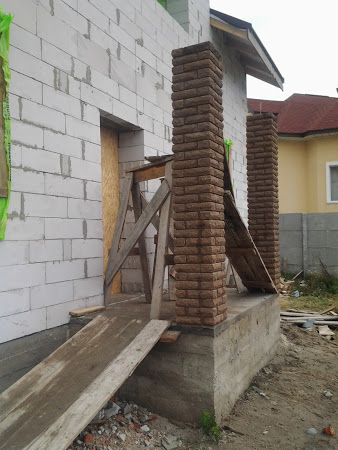

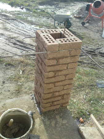

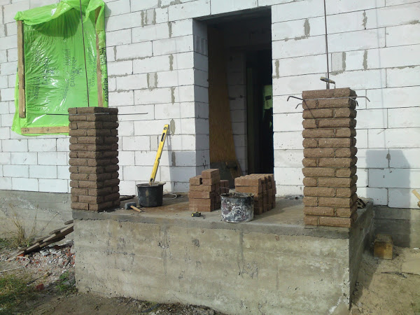

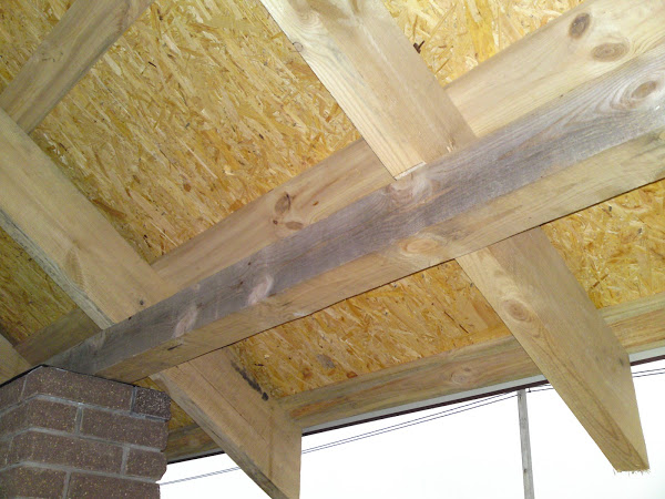

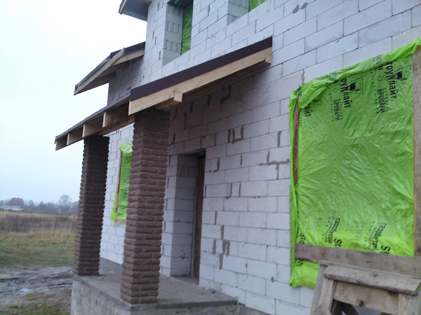

Далі я домовився з старою бригадою про ганок та внутрішні сходи.

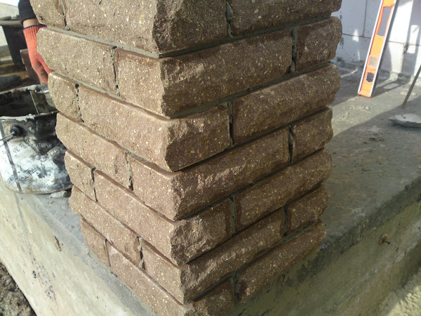

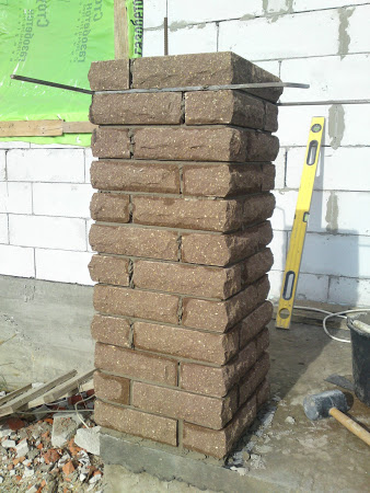

Спочатку влаштували стовбчики із рваної цегли:
DSC04033.JPG.2a5ee0a007bf8653bdffb65c6dff72cf.JPGDSC04032.JPG.03b6b62f815d813ea501003c5ac06653.JPGDSC04028.JPG.826db0eec61697f1455d9dac2f7c9cc3.JPGDSC04042.JPG.90cb2c509c58ddd1323f4d0b245a6a12.JPG0360.jpg.8d8031116b520f4d9c1fcb445d34df1a.jpg0361.jpg.06328a968ebe6dc0b0cc651134e77f74.jpg0363.jpg.d992b21f415340397ed6917cc61cc2a3.jpg

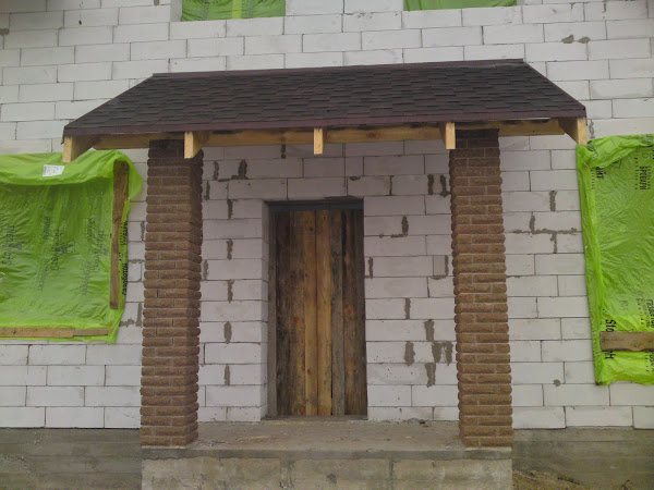

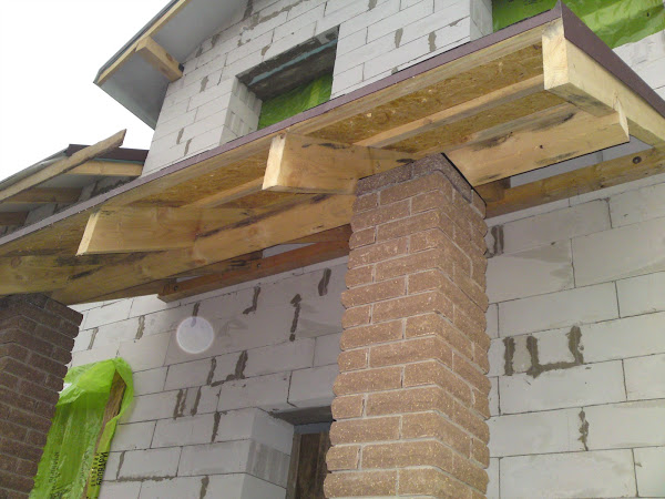

Далі накрили ганок:
DSC04084.JPG.c12957aed19e0a873449f9848c3668f9.JPGDSC04083.JPG.ebacfa7eb7e95f6419028204c3bb9298.JPGDSC04081.JPG.e5a261cb0ac62fc333e30804b4fcd372.JPGDSC04080.JPG.d9e1a7281a2ed993936fba29670a4a37.JPGDSC04085.JPG.7003ab39c460c3f41d1413a1a7791626.JPGDSC04072.JPG.03befdd577029ef75e2982ae1c28703f.JPG
Вже майже все!!!

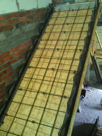

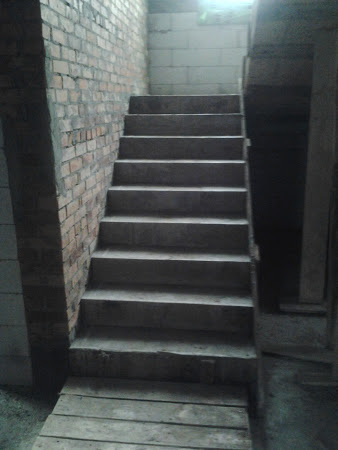

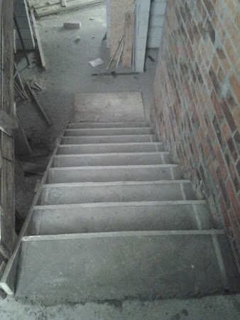

А зараз сходи!
Жирну крапку в сезоні 2012 року було поставлено сходами.

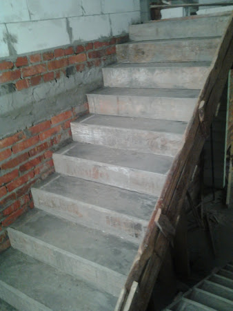

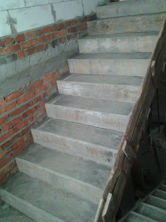

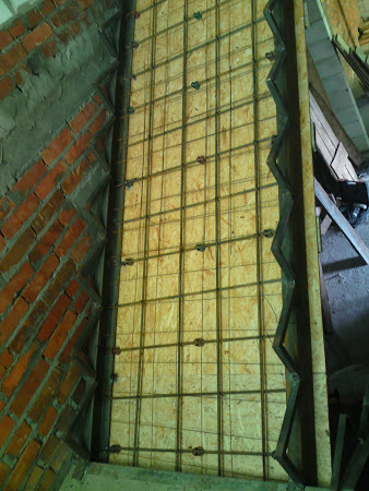

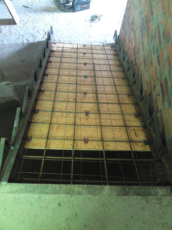

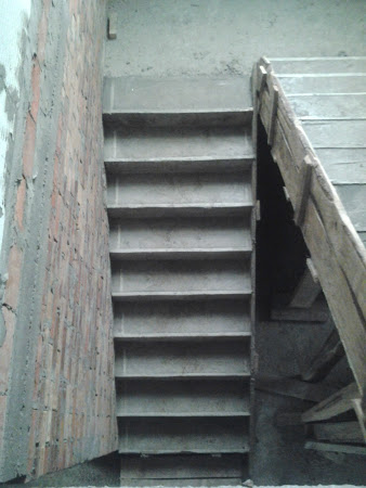

Та ж сама бригада мені їх зробила теж:
По традиції фотозвіт:
Спочатку зварили каркас:
DSC04039.JPG.1ebfe08afa199bc254b4560f9421b9b5.JPGDSC04038.JPG.b4e3b91c7baded3f71a18a1bbad6b0e3.JPGDSC04037.JPG.24f55274295921ae2ed531808ae36c14.JPG

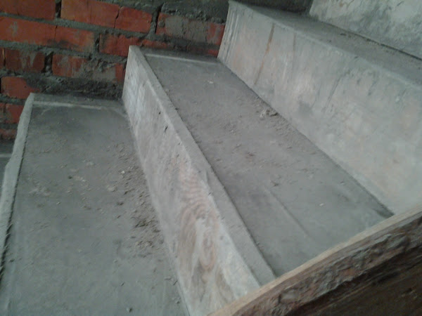

Потім залили бетоном:
0380.jpg.c38cd8231ba40fb1ea87fe687b40064b.jpg0378.jpg.baa3dbe1147aba909455613577c5cf4b.jpg0376.jpg.7b2719c1ec8b2c0148a9d35ac6977d9b.jpg0372.jpg.ddc1a0d21cf2abe7a748118289268d60.jpg0370.jpg.8de8498ed0a4773355ca7c5891c69110.jpg0369.jpg.44b5c311dd1ddcbba3b94c86b08673a9.jpg
Розмір спупеньок получився висота 165мм глибина 275мм. Площадка 1100х2150мм. Сходи вийшли дуже зручні.

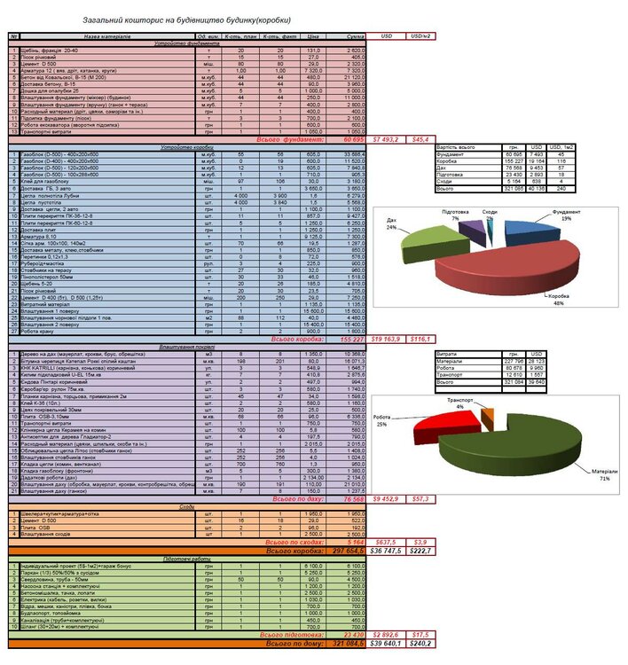

%D0%91%D1%8E%D0%B4%D0%B6%D0%B5%D1%82+%D0%BA%D0%BE%D1%80%D0%BE%D0%B1%D0%BA%D0%B0+2012+new.jpg
Ітак вартість по факту будівництва 1м2 будинку становить:
1м2 (дом) - $240
1м2 (дом+тераса+ганок) - $197
Бюджет коробка 2012 new.pdf
