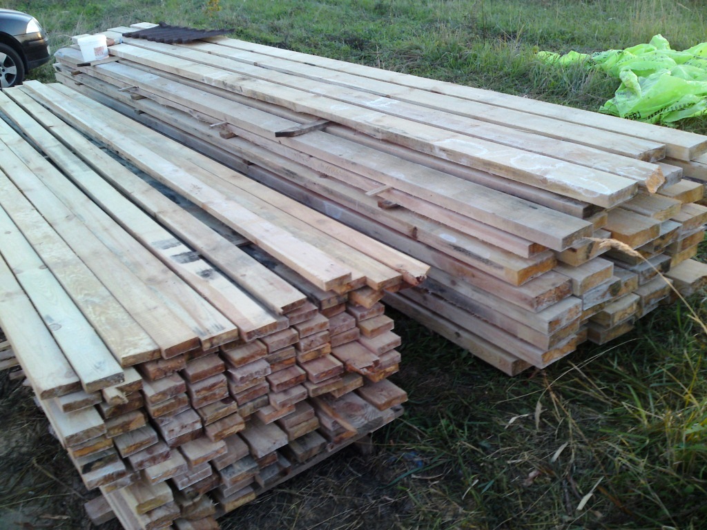

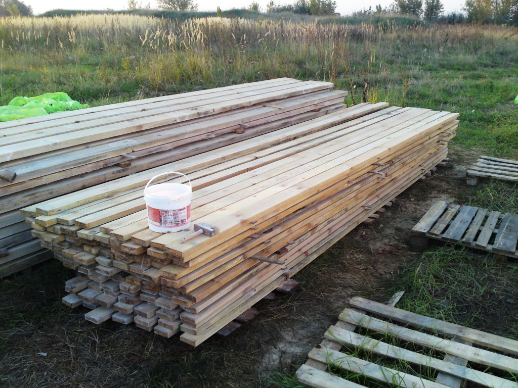

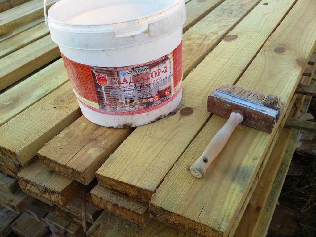

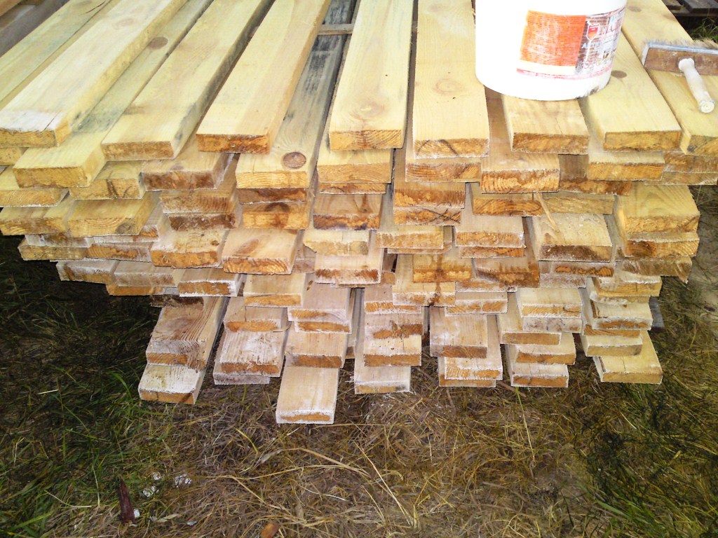

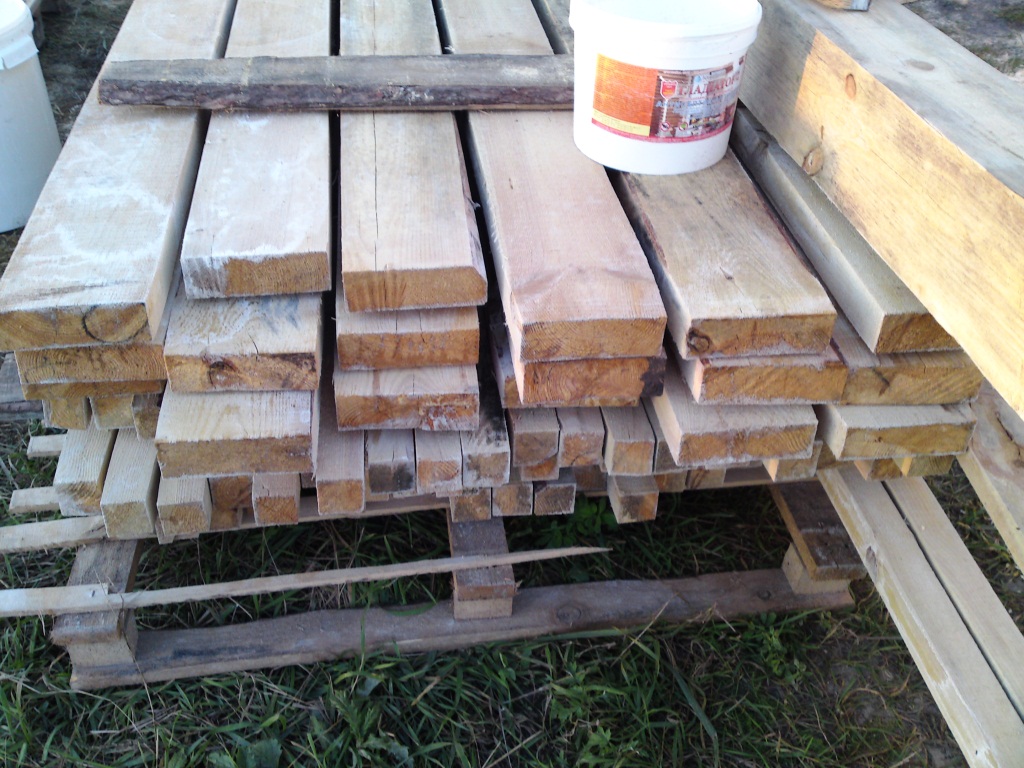

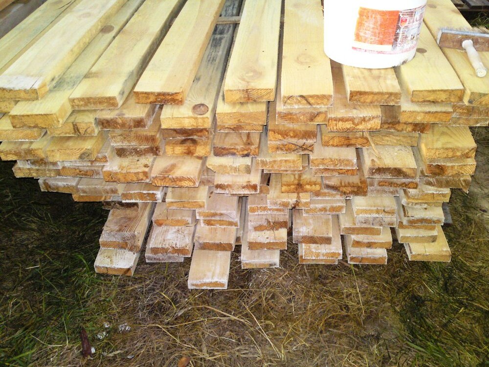

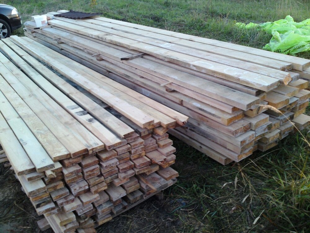

Начитавшись на форумі різної інформації про антисептики, вибір випав на Гладіатор-2.
Купив його прямо у виробника Константа. Мінусом даного антисептика є те, що він не має кольору, важко визначити де оброблене дерево.
Прикрою неприємністю ще було те, що деяке дерево трохи почорніло і місцями було зі слідами короїду, яке зразу відбраковувалося.
Але після обробки дерево значно посвітлішало, а також виступала сіль.

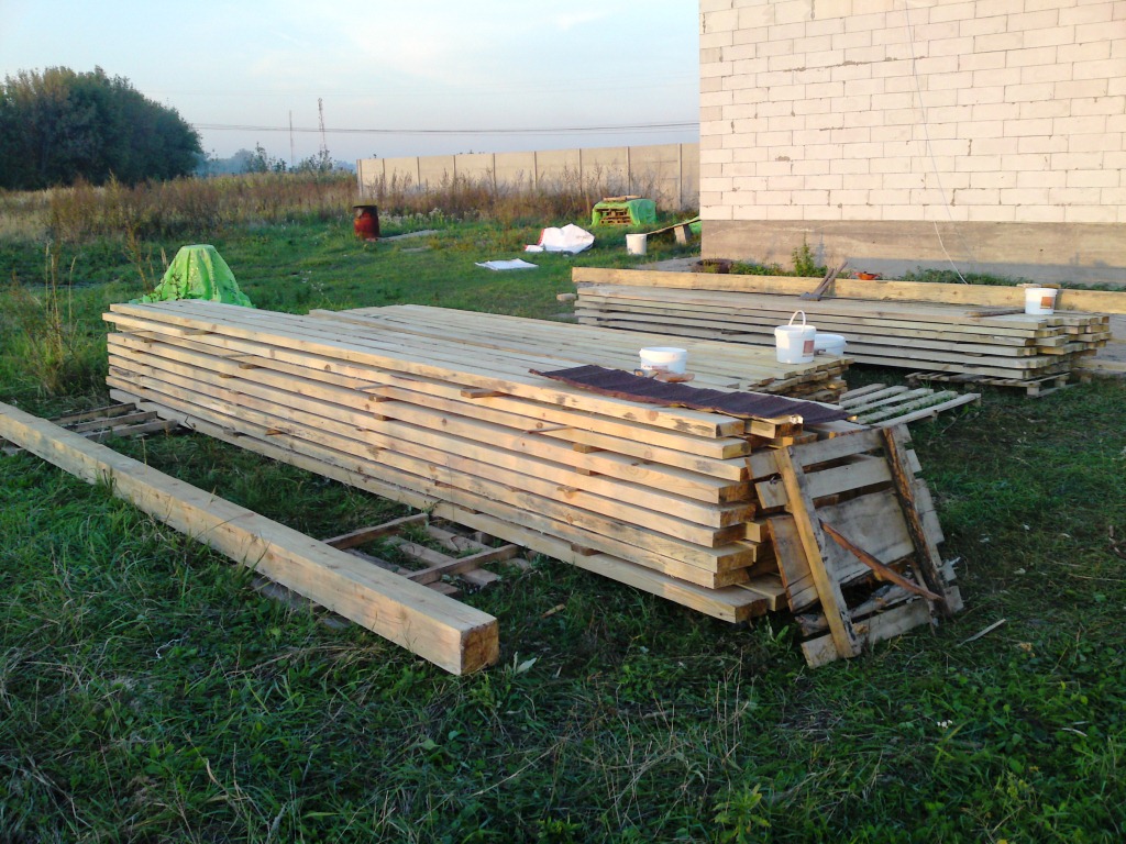

Обробка почалася, розчин готували в спеціальних 20л ємкостях.
Оброблене дерево перекладали на підготовлене нове місце та перекладали планочками.
Процес обробки:

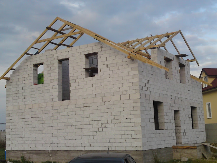

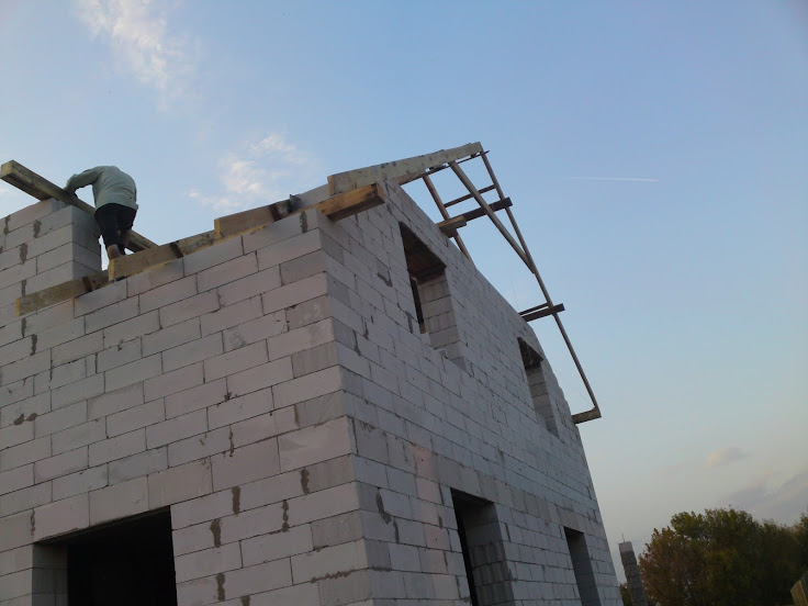

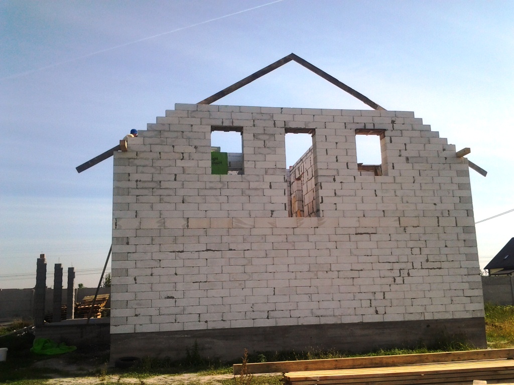

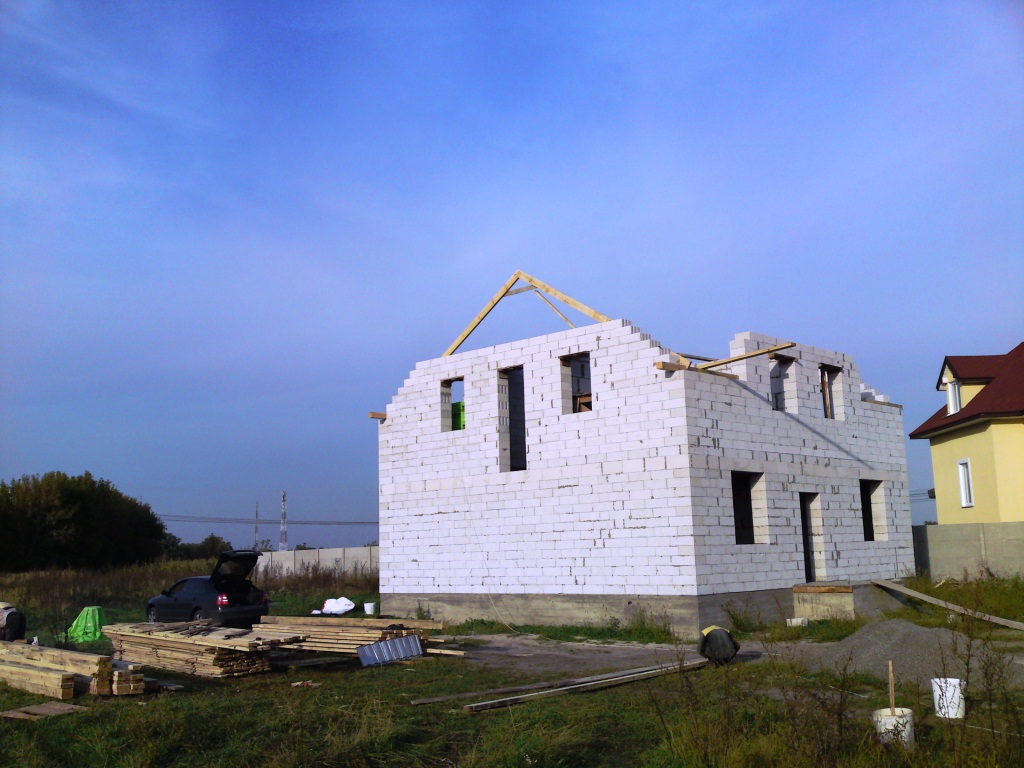

Як такого проекту даху я не робив, був тільки ескіз і 3d версія.
Проектна площа даху - 196м2, кут даху - 35 градусів.
Тому, поки наші гуцули обробляли дерево, ми з прорабом обговорили та затвердили концепцію конструкції всіх основних вузлів даху.

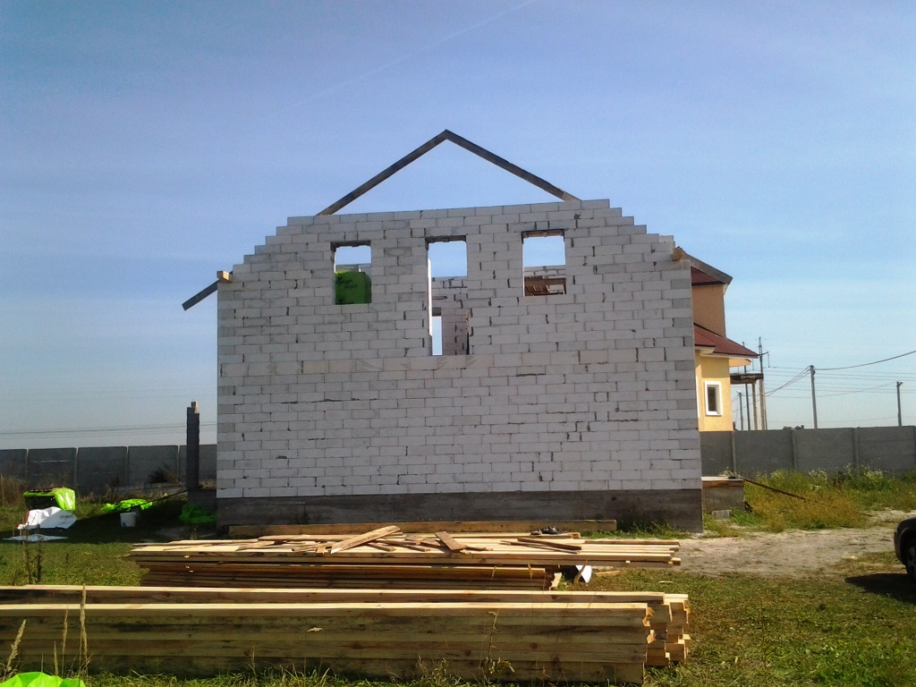

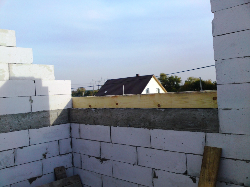

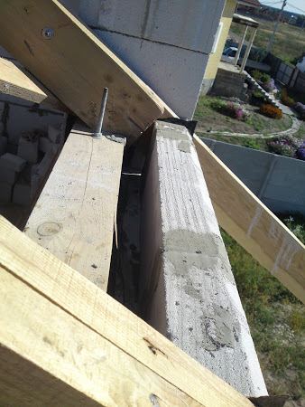

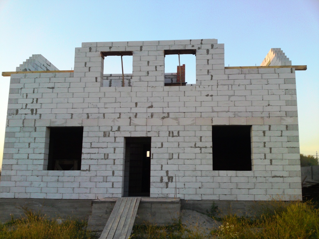

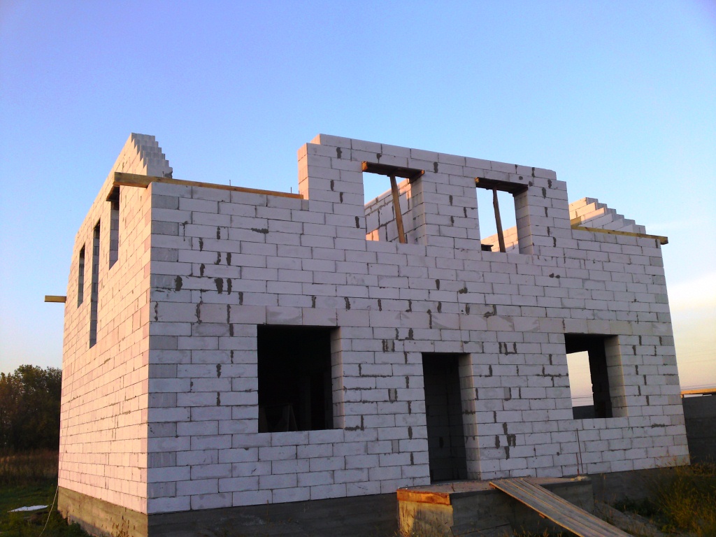

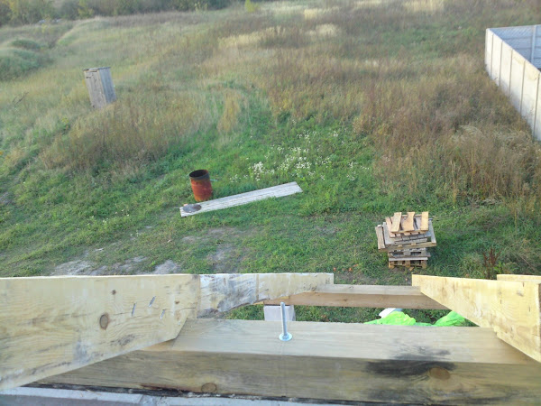

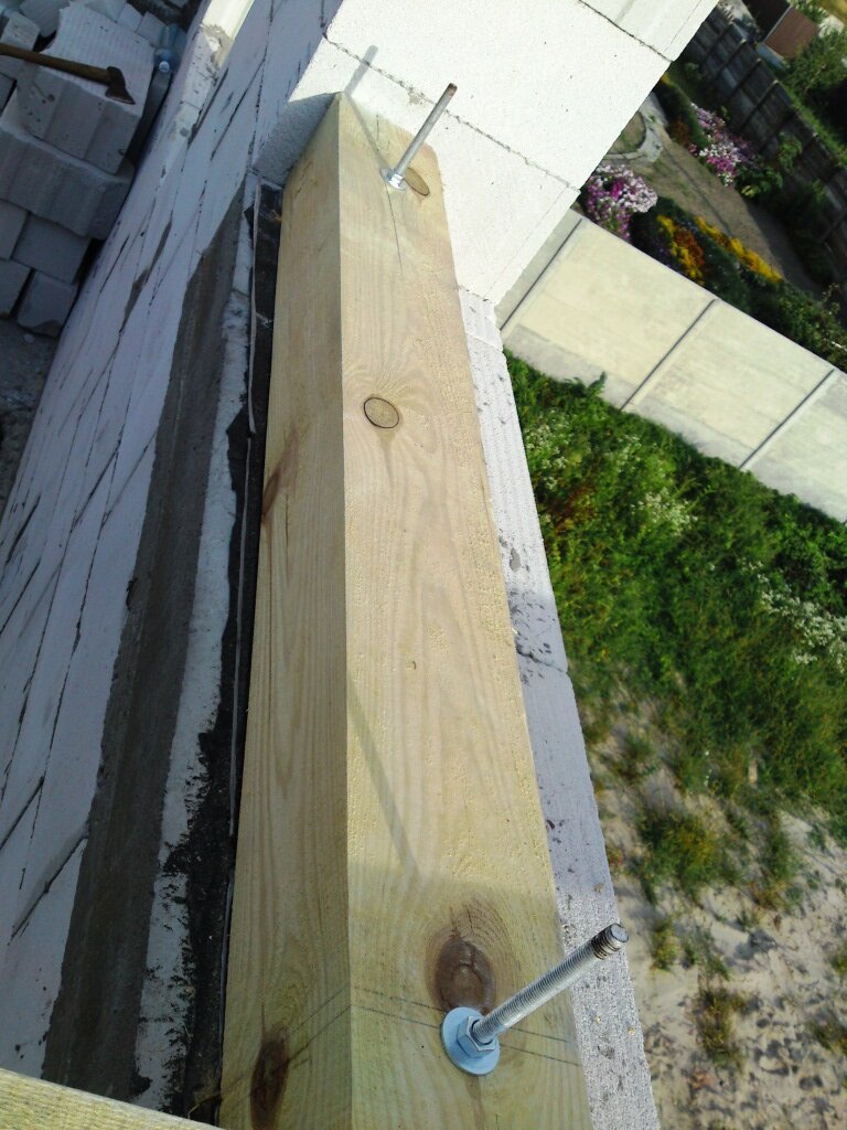

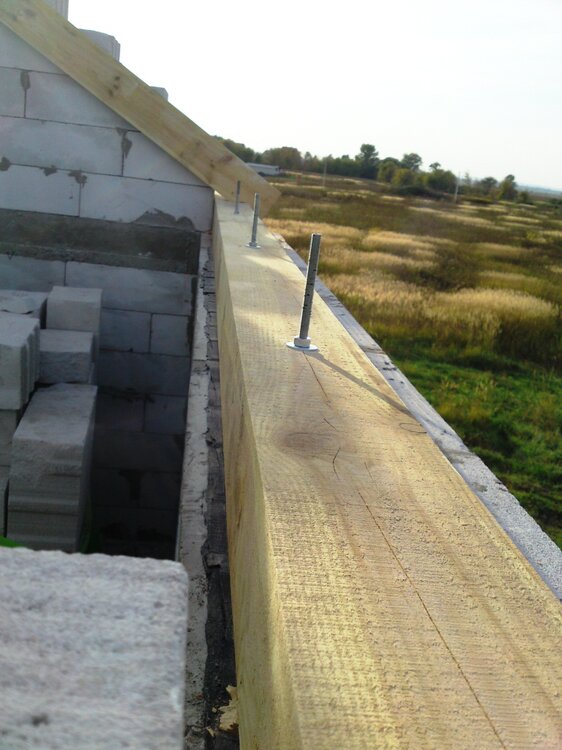

В той же день було влаштовано мауерлати на армопояс.
DSC03753.thumb.JPG.49239fd0bdc1e554503efc0099b4a7a9.JPGDSC03754.thumb.JPG.048e14a5996facc681a2dc336d854e66.JPGDSC03736.thumb.JPG.d52c1d068c63e6e75e3127d66dd245df.JPGDSC03737.thumb.JPG.5a316c0ddce2601716cb1a4f93016420.JPG
Мауерлат було влаштовано на подвійний шар рубероїду та затянутий гайками, всі ділянки притуляння дерева до блоку відділено рубероїдом.

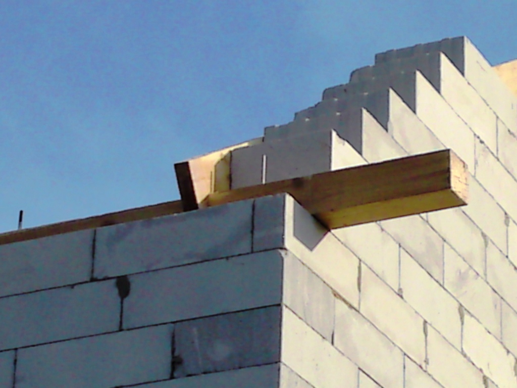

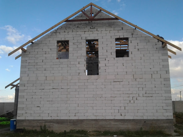

Фронтонні виступи було зроблено на 50см.

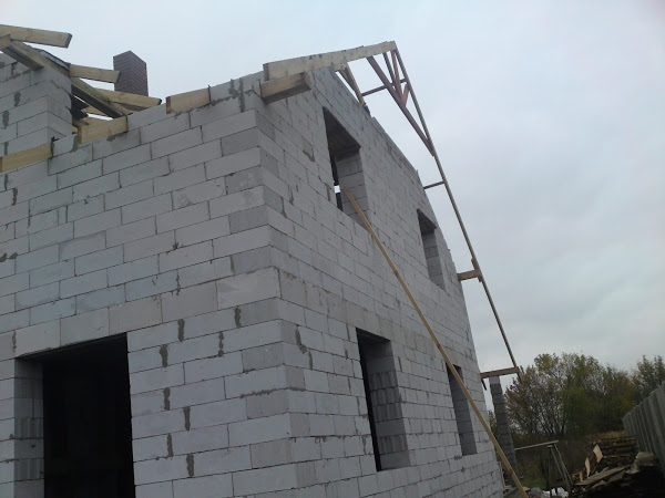

Також виставили із досок проектний кут даху для орієнтації крокв:
Упс. А здесь утверждают обратное. Читать со 113 сообщения.
Не хочу заморочуватися по цьому питанню, що зроблено - то зроблено.
Є така пісня В. Бажиновського, в якій є слова:
В женитьбе говорят есть свой изъян,
Какой узнаю раскажу!
Час покаже!

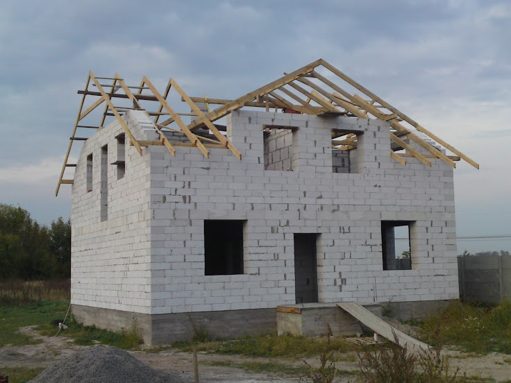

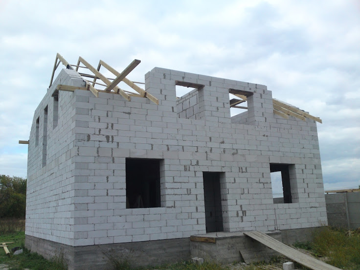

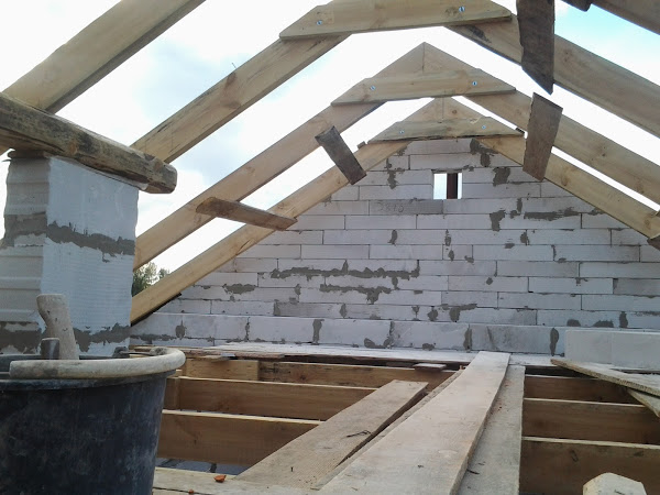

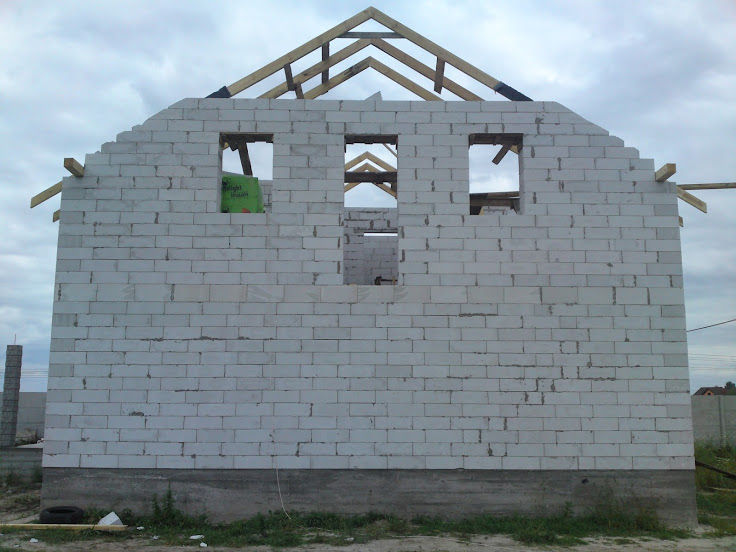

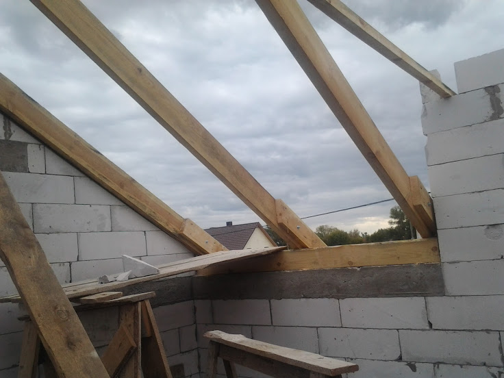

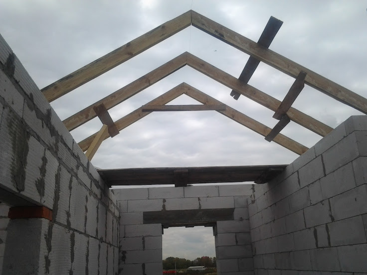

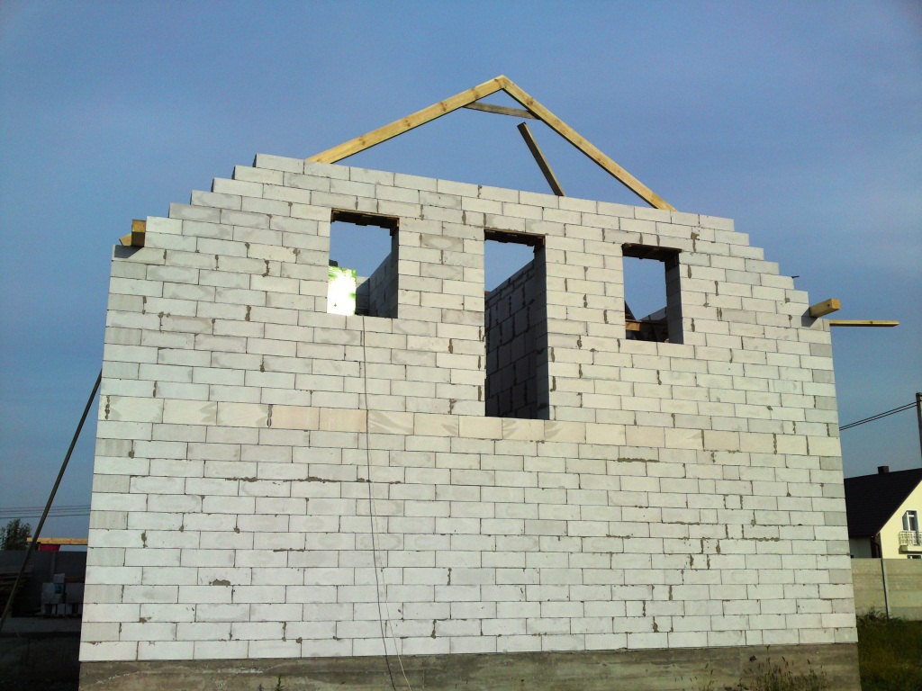

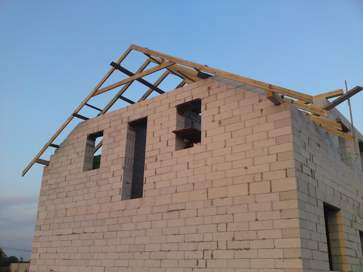

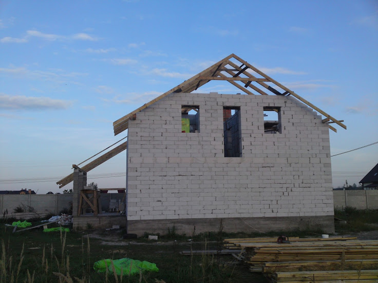

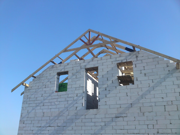

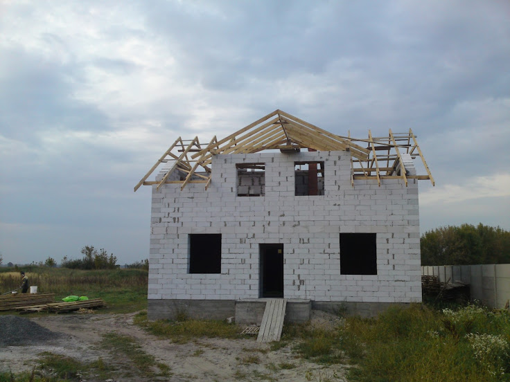

Перша пара крокв розрізом 1800х60мм зроблена по макету, автоматично вносила зміни в параметри даху.
При самих ідеальних розкладах кут даху утворювався 32 градуси замість проектних 35.
Це визначалось в першу чергу тим, що довжина крокв була від 5,90 до 6,05м при тому, що зарізались вони на самому-самому краю.
Для досягнення проектного кута в 35 градусів необхідно були б крокви довжиною не менше 6,5м., а ліс вже куплений та оброблений, робити стики і тим послаблювати конструкцію - зовсім не хотілося.
В будь-якому випадку звіси необхідно було робити за допомогою "кобилок". Пам'ятаєте "Йома кобийки", це пішло звідси.
Ми приняли вольове рішення робити дах 32 градуси.

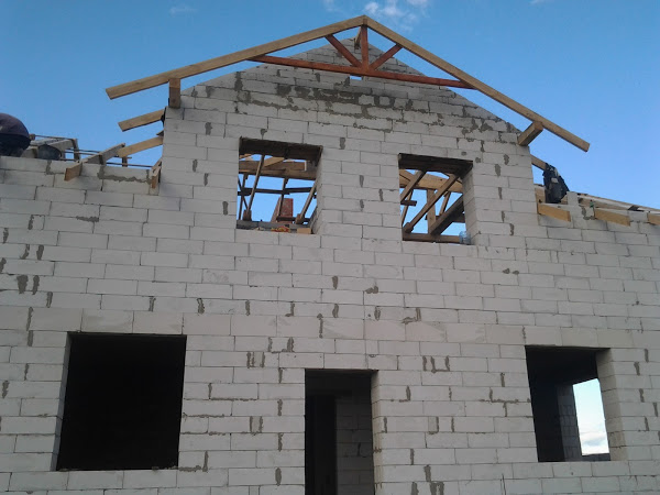

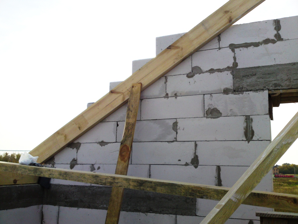

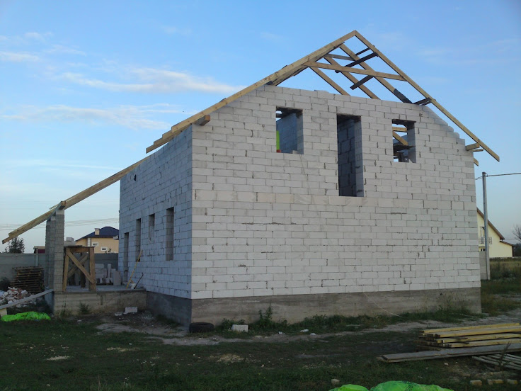

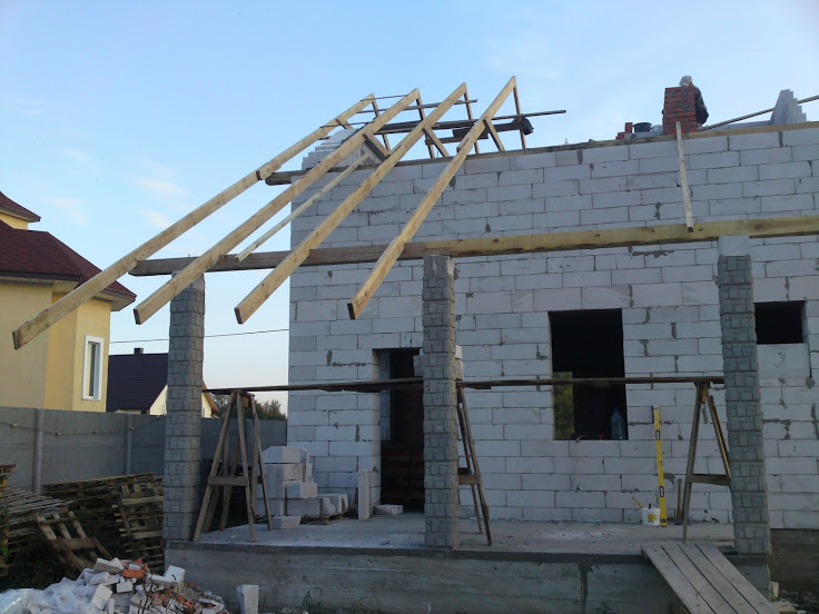

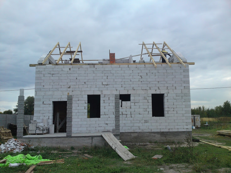

Наші горці швиденько виставили першу пару крокв, яка щільно прилягала до фронтону зсередини.
Дві перші пари крокв заплановані були на самому краю мауерлата, за межами будинку.
DSC03751.thumb.JPG.b790d9e48315d7729199ec448e60c562.JPGDSC03750.thumb.JPG.5123f6d2da5f3b486d2a936f3e3855f7.JPGDSC03752.thumb.JPG.9fdf8504e8004ed3b4e7c00d538bd9f6.JPGDSC03755.thumb.JPG.e75fece9aea8da30092ce77f162bceef.JPGDSC03756.thumb.JPG.6eb430cbfbca67bf8fd3f9d1f456eaf4.JPGDSC03749.thumb.JPG.f855a6b5ace7dad42d45af97f013da59.JPGDSC03759.thumb.JPG.2ecdc2fac4d70eebf85f29ae7892f606.JPG

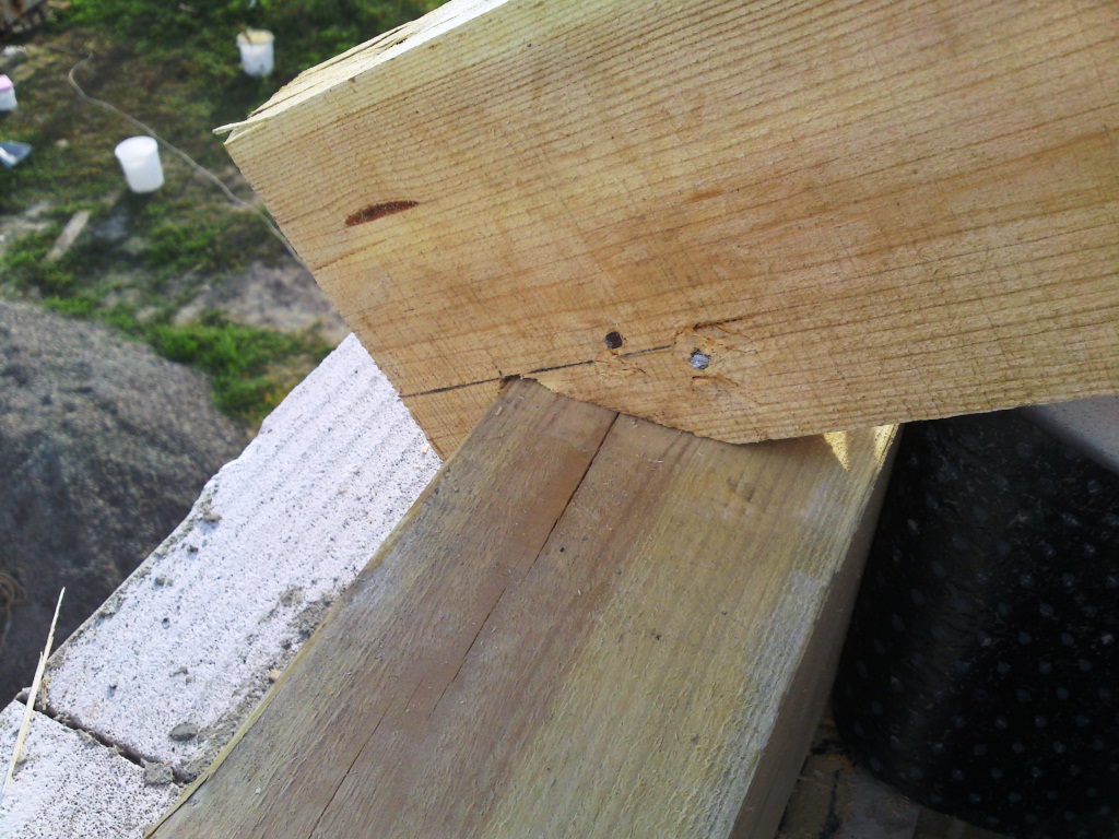

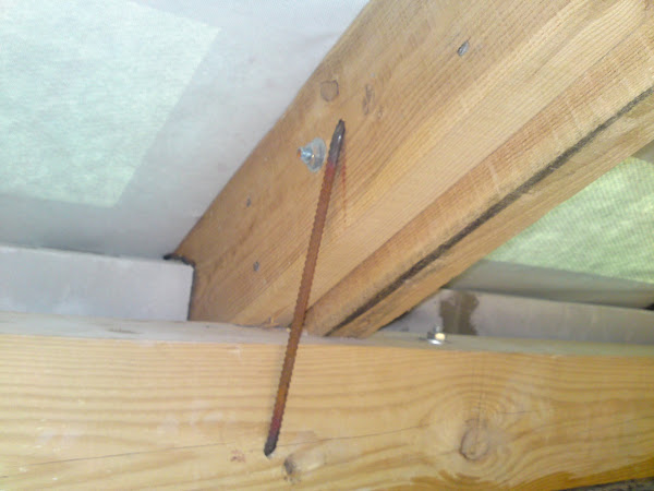

У вузлі "кроква-мауерлат" кроква кріпилась за допомогою двох цвяхів 120мм забтих навскісь з різних боків, та посерелині в торець забивали одну 200-тку.
На коньку дві зарізані крокви зєднувалися за допомогою двох 200-ток забитих з кожої сторини в торець.
Тичасова фіксація кроквяної системи робилась за допомогою дошок.
Змінено користувачем VasylOk

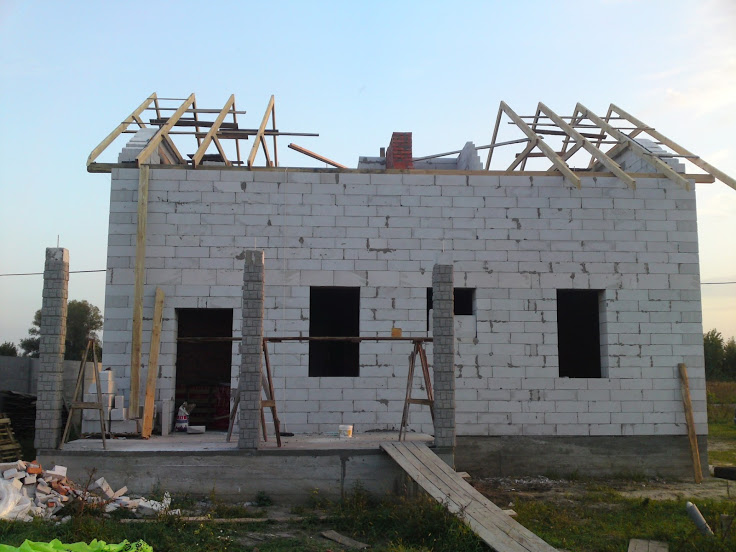

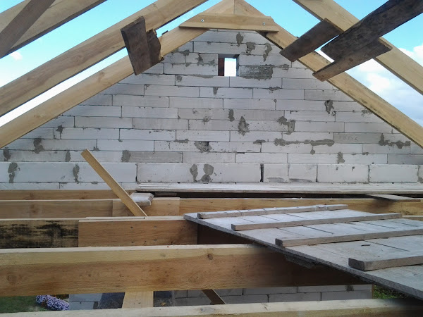

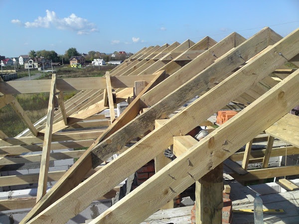

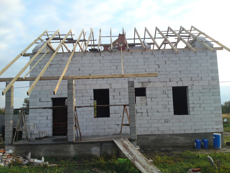

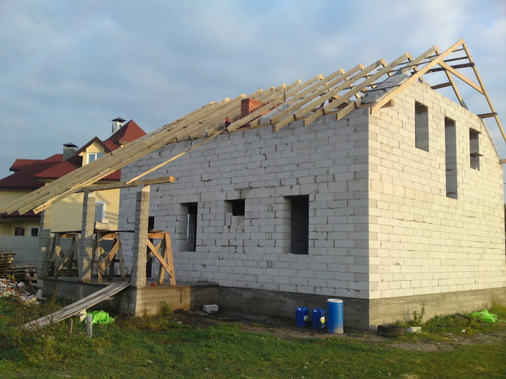

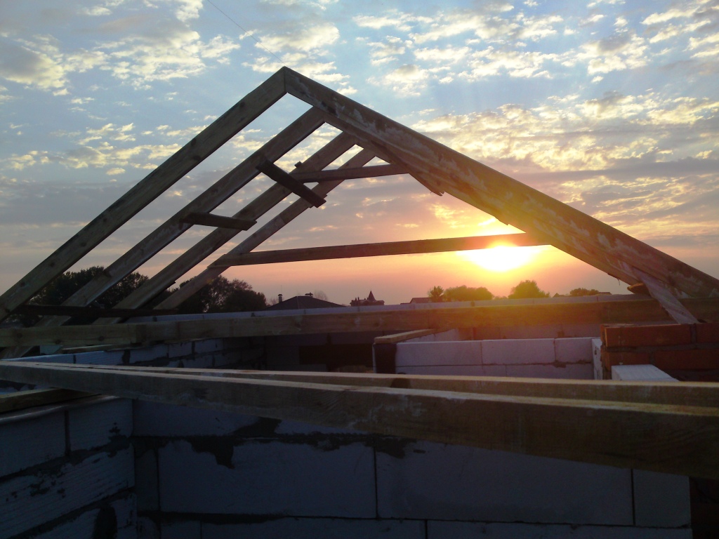

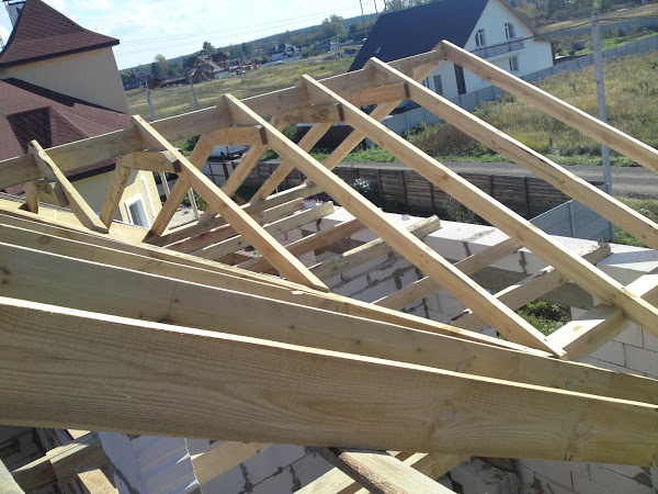

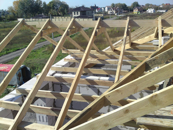

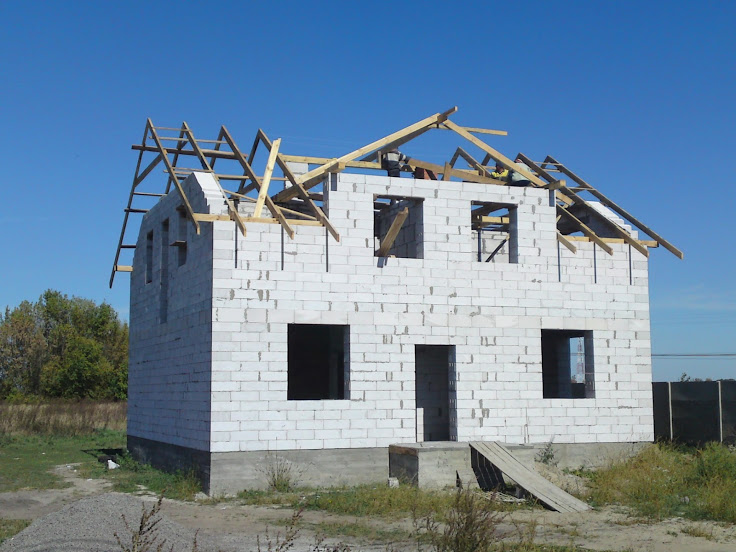

Встановивши першу пару крокв, вуйки наробили заготовок згідно макету аж на шість пар та й почали потроху монтувати.
Швидкість роботи була помірною, вони нікуди не спішили, все робили взважено, тому просування в роботі були теж відповідно малі.
Виставлено 6 пар кроквів:
DSC03769.JPG.9bc25fe901e2ca1ef23d290c30893b64.JPGDSC03770.JPG.c36fbfd5b4c5b0a53aff5af98db34d88.JPGDSC03771.JPG.6b68e170b061cb3da1e97746dda481bc.JPGDSC03773.JPG.8b19e18dd8c65512085b25e122d8a8e0.JPG746891277_D0A4D0BED182D0BE0286.jpg.00d2a6cdbc680819a4dad5235142ef65.jpg

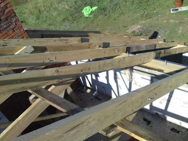

Доточували крокви "кобилками" з розрізом 150х50, звіс запланували 700мм.
Бантини, це балки які скріпляють крокви і являються чорновим потолком, прийшлось теж доточувати,
стикування робили на стіні шириною 200мм, положивши на неї рубероїд та дошку 30-тку.

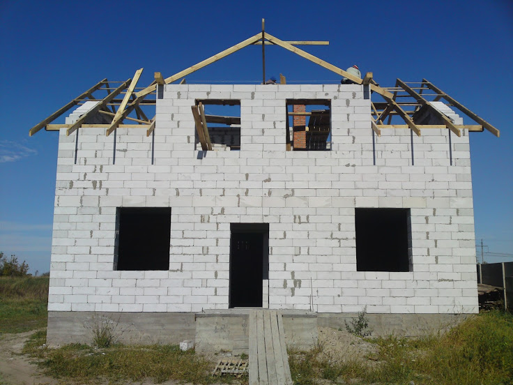

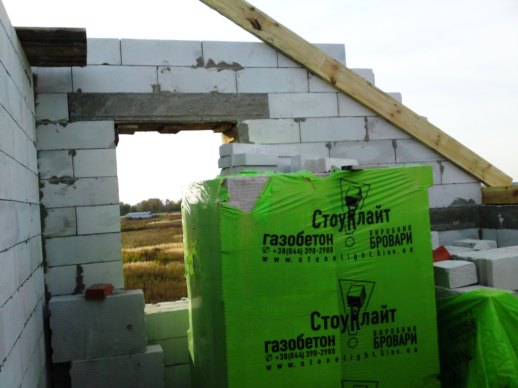

Далі виставили дві пари крокв з перетинками для майбутнього декору перед фронтонами того ж самого розрізу:
DSC03775.JPG.9b7f42e6c37a31ccc2acf24bf8abba31.JPGDSC03776.JPG.c084fa2bc14ac3218aaaeb88f9820c76.JPGDSC03778.JPG.27171396b57101d4b6e5d56d7290a5a9.JPG603497558_D0A4D0BED182D0BE0285.jpg.a669a2c0f98a0c78090ff3772ac6e5cb.jpgDSC03779.thumb.JPG.394fbf09ba1f1d45506a122a99acc71d.JPG
Повечоріло.....

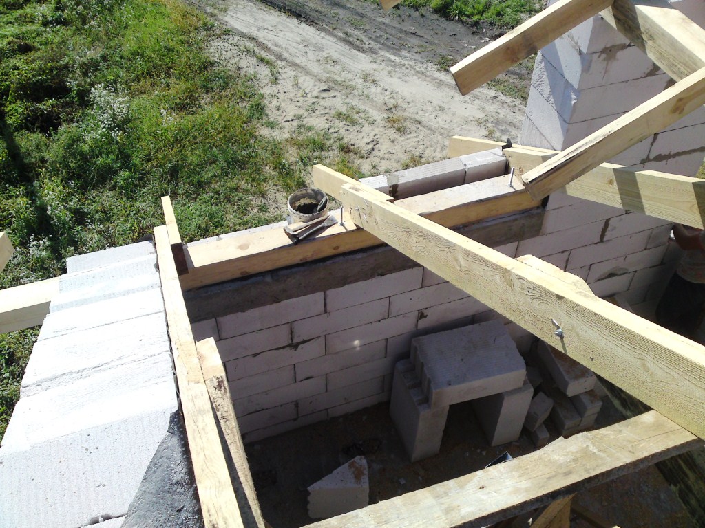

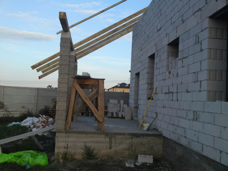

У звязку з тим, що кут даху зменшився, висоту стовбчиків на терасі прийшлось піднімати десь на 400мм.
Я докупив ще три квітника і стовбчики доточили ними та додали квадрат з газоблоку.
Після чого на шпильки стовбчиків "оділи" два мауерлати розрізом 150х150 з двох частин 4 і 3,5м, які стикували на середньому стовбчику.
На цей мауерлат з даху "спустили" "кобилки" розрізом 150х50

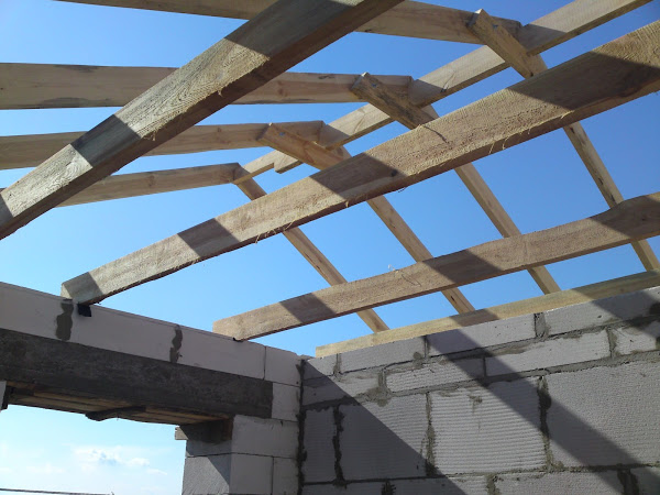

DSC03791.JPG.25c513ef966d76b3cb6cdf5e74b0ce94.JPGDSC03792.JPG.78660c23d5e7ef89b2d89d17ae4cde6c.JPGDSC03794.JPG.fdb869dba39ec533c1f9c9496e9b27d8.JPGDSC03795.JPG.019ffd10a68951e07c2b034135fa7adf.JPG

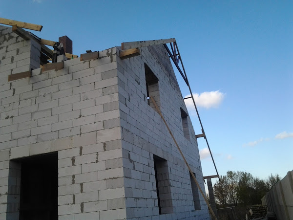

Далі на стіні було влаштовано підпору з газоблоку, на яку згодом поклали брус 150х150 який на другому кінці сперся на площадку біля димохода.
Також пустили аналогічний брус від димохода до зовнішньої стіни.
Всі ці конструкції дозволяли згодом монтувати кроквяну систему "скворешні"
DSC03799.JPG.68f4be0973e2cdebf7ea97e8e0b01bf4.JPGDSC03800.JPG.d3c514ba29779d7e0a627d81445caec1.JPGDSC03801.JPG.411de964396c28b849f7872f50e164bc.JPGDSC03817.JPG.4bae518b630b13063bae1a1a71340f8a.JPG

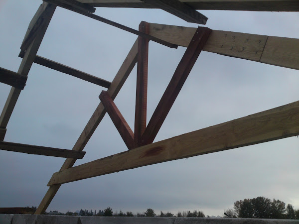

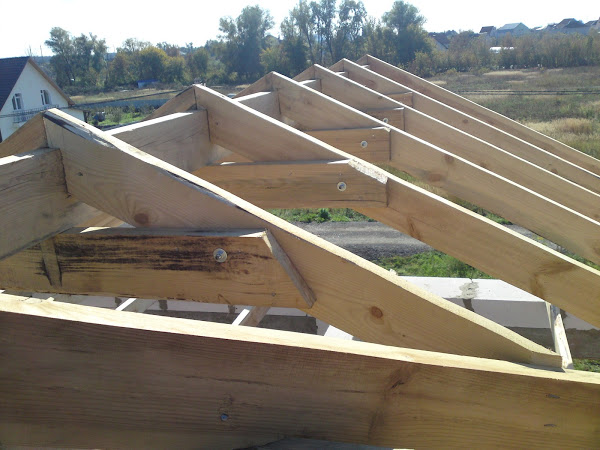

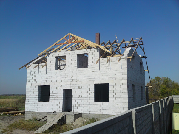

В результаті попередніх змін в конструкції даху та доопрацюваннь деяких ділянок, кут нахилу скворешні вийшов біля 30 градусів,
а це вже візуально міняло зовнішній вигляд фасаду будинку від проектного. Інших варіантів у нас не було і тому ми пішли на такий крок.
І не пожаліли, скворешня стала масивнішою, а фасад дому гармонічнішим.

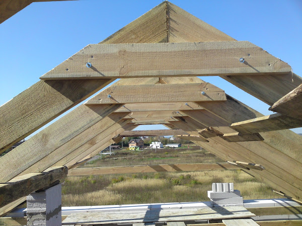

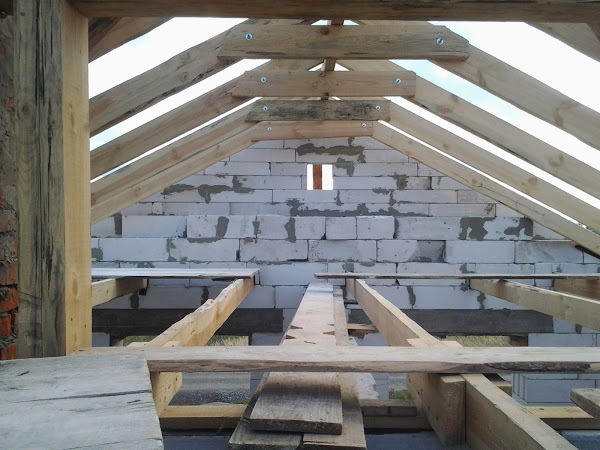

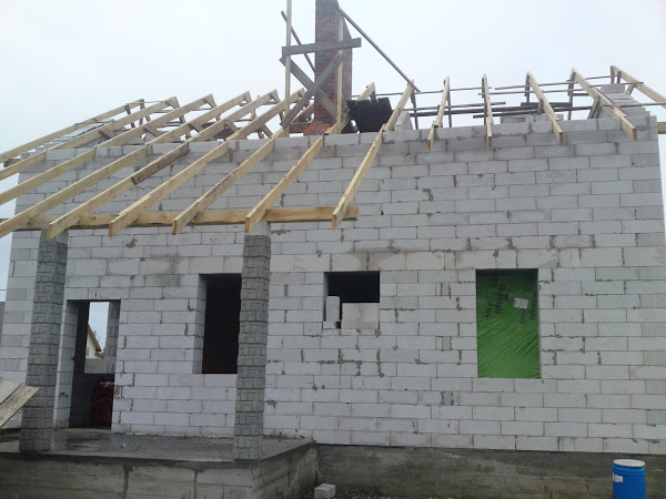

Монтаж стропільної система вже доходив до кінця, залишились штрихи.

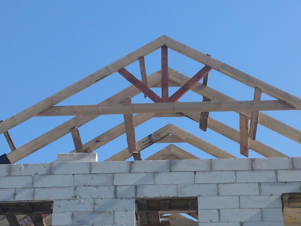

DSC03819.JPG.109824cba979d2a7b8e9c8cad4516b04.JPGDSC03821.JPG.d97a917b1630d13c826ab2b9c4af3469.JPGDSC03832.JPG.7673b27d335ba79a9bde396a6b94094c.JPGDSC03833.JPG.4b9c7d83af5e57d90b9d52cd0a6512e2.JPGDSC03835.JPG.2099ece9b581cadba7dca6f3f5a89481.JPGDSC03840.JPG.45130daab3fc785e6f447131afc523bd.JPGDSC03842.JPG.b42493f36785942c0a213c660afb7c39.JPG
Будинок починав потроху вимальовуватись.
А тим часом до нас завітали гості.
Далі буде.....

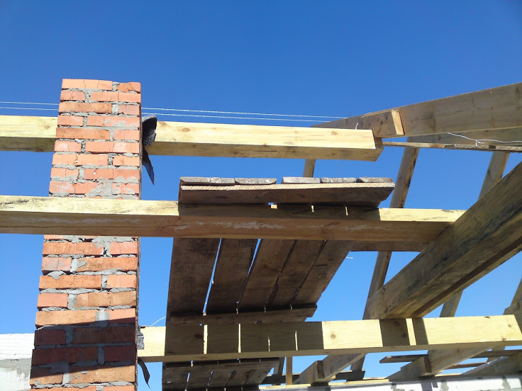

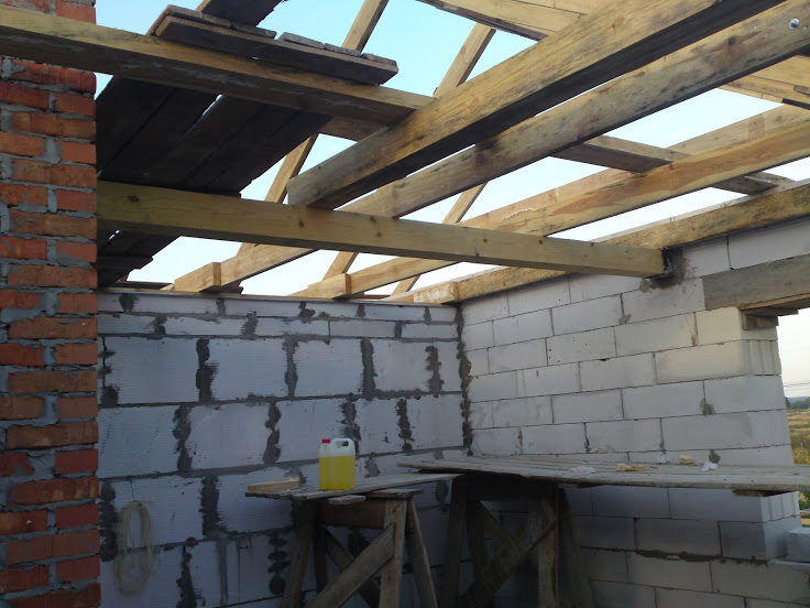

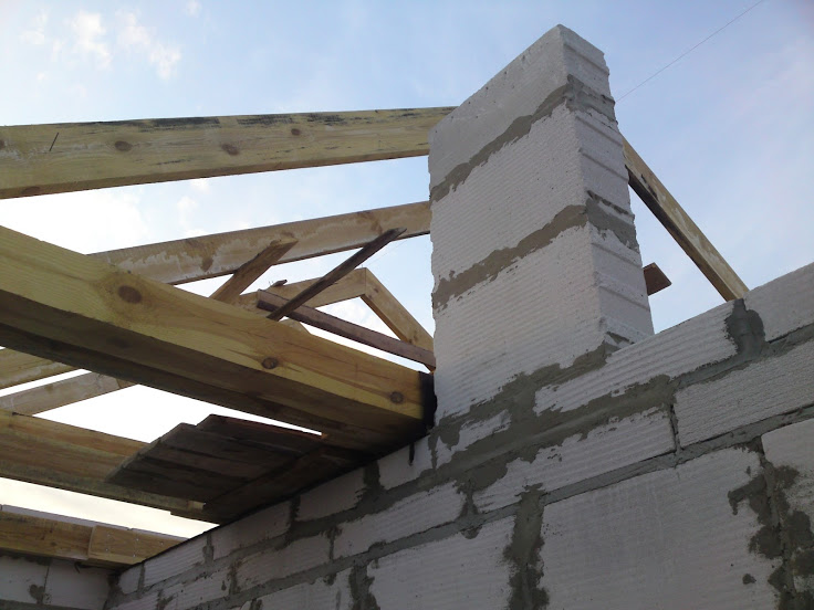

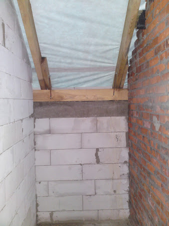

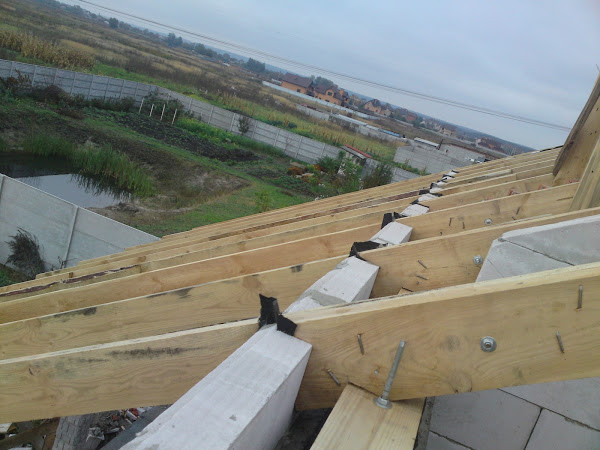

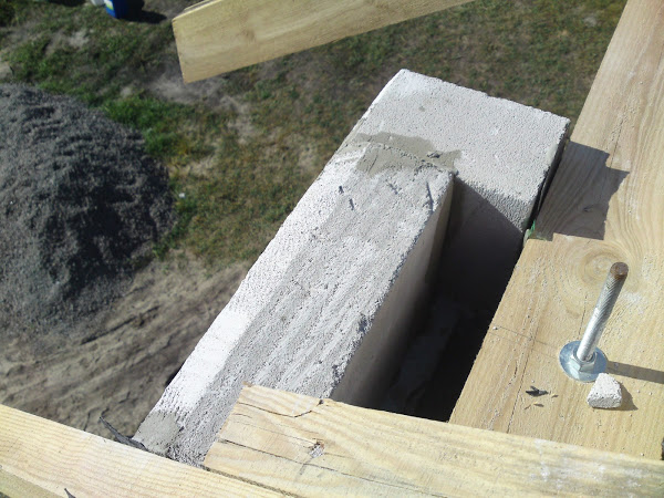

Проміжки між кроквами (кобилками), було закрито блоками 120мм, в яких зрізали кутик, зазор між блоком та деревом буде наповненний утеплювачем. Всі місця контакту дерева з газоблоком влаштовані з рубероїду.
DSC03862.thumb.JPG.2aa673832a33e898a75c5883883740be.JPGDSC03900.JPG.5577ab792fc79866839c54faca667964.JPGDSC03854.JPG.318fd800a5702d530d245641528c89c0.JPGDSC03852.JPG.83405b5f66f6d2982502bc2fee3ded20.JPG
Далі я забрався на корище та зробив фотосесію:
DSC03855.JPG.32691f32242159b6ca1e67f3123edab1.JPGDSC03858.JPG.7b29cc6551bae0a8681146e6bcdbc624.JPGDSC03860.JPG.4c6d4fb35f765ab37835948805554c0d.JPGDSC03861.JPG.2405e5c43fec1c51cdf8329f7efc6f3d.JPGDSC03806.JPG.f808bfb37bc8f1a58c12dfa36f505b06.JPGDSC03864.JPG.d673b21b12671250dd86144542f37c5b.JPGDSC03868.JPG.3d95719f4dab3747a27cc2edfa997b80.JPGDSC03869.JPG.5170dfec158893abd28ffaebed849743.JPGDSC03870.JPG.5a5e09045973bca3132d6e506864d747.JPG

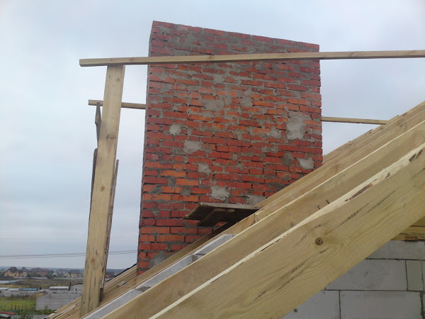

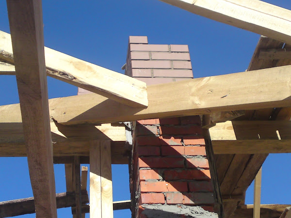

У звязку з тим, що димохід з каміну був розташований на фасадному скаті даху, ми вирішили видиму його частину зробити з лицьової цегли.
Для цих потреб було придбано 100шт. клінкерної цегли Керамея Онікс.
Вентканали вирішили далі "гнати" з чорнової цегли.
DSC03879.JPG.d8c99437ea0409466cd81c50f54c883b.JPGDSC03896.JPG.099f10a3e620fe7d33864239798023cb.JPG
Роботою гуцулів я був задоволений, працювали самовідданно, але повільно.
А вентканали потім будете обкладати плиткою?
І чого не вибрали єдиний стиль? З вулиці всім жеж ці хоч вентканали, хоч димарі все одно єдино - труби!
Гуцули виконали ще одну мою забаганку - це декор.
DSC03887.JPG.2896eed39c8b73be9f57f8ffb47ac7c5.JPGDSC03889.JPG.1818641ce0413db7e4edf4bf30bef127.JPGDSC03897.JPG.f8edf8e2a4b9c201714049cd97947b3b.JPG
Кроквяна система практично готова, далі можна було приступати до кладки фронтонів:
DSC03891.JPG.467bc6ee727e2a89aa6fcef61530a627.JPGDSC03901.JPG.1e5228ce6f87a077e316de2b1e8eaa0f.JPGDSC03895.JPG.348fd65edc4c41028d3347112ab7206a.JPGDSC03893.JPG.7ad81eb414f3a5c85d427501056634d6.JPGDSC03886.JPG.457192a1b2bdeef6f1ae542cc91b47a7.JPG
Далі буде.....
На вентканали побрібно було порядка 700 цеглин, а це 700х6=4800 грн плюс робота 2100грн, ітого 6900грн додаткових витрат. До цього ми явно не були готові.
Єдине на що ми рішились - це фасадний димоход і ще радувало те, що вентканала не видно з дороги, тому ми вирішили продовжувати класти з рядової цегли, не зважаючи на додаткову подальшу отдєлку.
Бюджет на даному етапі вже вичерпувався і ми вже не думали тоді про єдиний стиль, головне було довести все почате до кінця
...У вузлі "кроква-мауерлат" кроква кріпилась за допомогою двох цвяхів 120мм забтих навскісь з різних боків, та посерелині в торець забивали одну 200-тку.
www.stroimdom.com.ua/forum/attachment.php?attachmentid=233239
Добрий день. Цікава тема.
Я щойно закінчив дах... коли я про це писав у своїй темі (дивись в підпису знизу) мені надали цілу низку надзвичайно корисних порад. Тому я з отриманого досвіду хочу дещо запитати та порадити Вам.
На цьому фото детально видно вузол кріплення крокв www.stroimdom.com.ua/forum/attachment.php?attachmentid=233239
У цьому www.stroimdom.com.ua/forum/showpost.php?p=1902625&postcount=109 моєму пості видно на фото як зроблено було у мене. Вузол кріплення крокви до балки виконаний так само як у Вас кріпиться кроква до мурлату. Але я був досить серйозно розкритикований за таке рішення... Ось у цьому посту www.stroimdom.com.ua/forum/showpost.php?p=1902713&postcount=112 читати майже внизу після слова "Далее.."... та нижче по темі...
Я прислухався до критики, ось що з цього вийшло www.stroimdom.com.ua/forum/showpost.php?p=1922677&postcount=196 але й тут мене критикують... тому найближчим часом я дещо додам у своїй конструкції... фото буде трохи пізніше...
Я не кажу, що у Вас будуть проблеми, просто побачив подібне та вирішив застерегти.
Хай щастить.

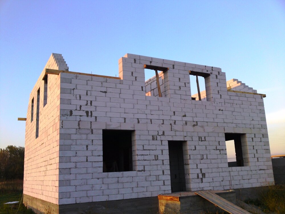

Фронтони вже клали з залишків газоблоку.
Блоків шириною 400мм хватило на два повних ряди, причому вже вище рівня потолку клали покоцані блоки,
бо багато було використано таких на перестінки на 2-му поверсі.
0297.jpg.ceda251bbddc56fd3c76ab4718e63541.jpg0298.jpg.6ffc4f07b1919256917c54f88e3d4769.jpg0301.jpg.e159a8b92e8eca3462ddc3c57c559d42.jpg
Докладали фронтони перегородочним блоком 120мм, який ложили на бік.
Фронтони клали виключно на клей, з армуванням кожного 4 ряду.
На фронтонах залишили віконця для вентиляції 240х240мм.
Дом повністю став схожий на дом. Хатинкою назвати вже важкувати.
0289.jpg.6617e24cfee7035f8d53f5809a987596.jpg0291.jpg.c803daa1995b61739947b65f1fb9b25e.jpg0292.jpg.14ebb9e910eec5b0762797e7ed696217.jpg
Далі буде.....
Хай щастить.
Я тоже смотрю на эту стропилку. :) Но пока не вижу полной картины. Фотографии дают некоторые фрагменты стропильной системы.
Не плохо было бы посмотреть на полную картину, или на общий план стропильной группы. :)
Добавлено через 2 минуты
В первом приближении, стропилка висячая с поднятой затяжкой. Если это так и есть, то узел крепления стропил к мауэрлатам неверный.
Хай щастить.
Дякую за увагу до теми! У вас чудовий результат! Вітаю вас!
Що стосується ваших застережень вони слушні.
Але є два моменти:
по-перше вже переробляти дещо не має як, все вже зроблено, але допрацювати можна.
по-друге я спеціально пишу вже по факту будівництва, бо скільки спеціалістів стільки думок, якщо почнеш над всім заморочуватися, мізки закиплять.
В процесі виробництва виникали якісь розбіжності, я завжди схилявся до думки, а як наші батьки та діди вирішували аналогічні проблеми, у них не було так все продвінуто як зараз.
Тим не менш їх дахи стоять уже скільки років і не збираються падати.
Додати можу ось це:
DSC03924.JPG.3a741315d908a5eeffdf5ae16d2e2bec.JPGDSC03926.JPG.f15b9565240c2593cc56c9faa88e9408.JPG
Всегда так делают? :)
Добавлено через 6 минут
Додати можу ось це:
[ATTACH]233529[/ATTACH]
1. Несколько неправильная мысль :) Можно постфактум покритиковать за отсутствие деформационного шва в стяжке. Это ничем не грозит. Ну разве что трещина по плитке пойдет - не смертельно, хоть и некрасиво :) В случае с распорной стропилкой - эстетикой может не закончиться ;)
2. Правильное наблюдение. Но без выводов. Деды знали эту науку (а она стара как мир), и в подобных случаях делали врубку, чего у вас нет, к сожалению.
3. По фотографии. Представьте, что вы прикладываете усилие порядка тонны и пытаетесь спихнуть стропилину с мауэрлата на улицу :) Представили? Как отработает скоба, перпендикулярная горизонту - тоже представили? :)
