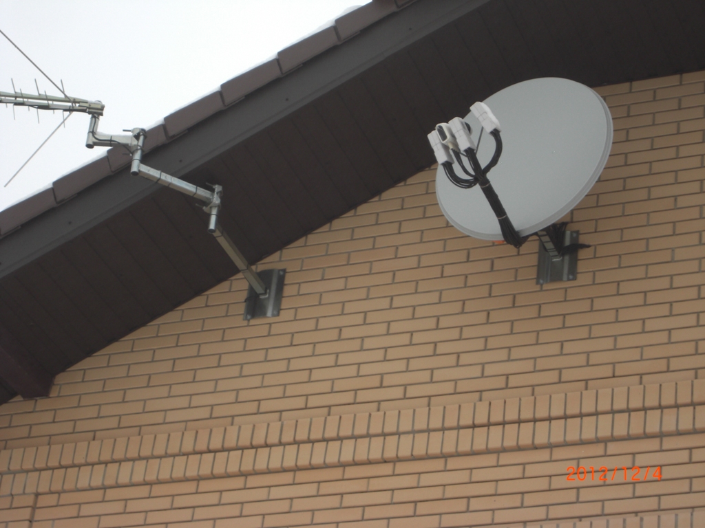

Шарманщик Опубліковано: 3 грудня 2012 Поділитись Опубліковано: 3 грудня 2012 Консоль стеновая L-400(оцинков.)2шт35 = 70 Консоль стеновая L-600(оцинков.)1шт57 = 57 И это в БАКСЮКАХ, Я не специалист по остальным позициям, но пару кусков железа за такую цену? Монтаж стеновых консолей3шт45 = 135$ Сегодня с утреца внимательно глянул на сию дорогую консоль и способ монтажа - на фасаде, под подшивкой свеса крыши, на большой консоли (состоит из трех или четырех секции), цена которой Вас так порадовала, укреплена эфирная антенна, с разворотом более чем на 90 град - может теперь понятно? А стеновые консоли для тарелок - тоже с "выносом", а не стандартный кронштейн -самопал из б/у трубы - не пакостят мои ребята, может и дорого берут, но не пакостят... Добавлено через 2 минуты фасад с чистовой отделкой, ничего протянуть к точки установки антенн нельзя. Ну так и есть и место хозяин указал, как единственно возможное с его, эстетической, точки зрения.... Мне куда как проще было вынести эфирку на боковой фасад, без всякого дорогого кронштейна, а тарелки впендюрить на высоте " а что б достать с табуретки" - вот только что-то мне не позволило это сделать... наверное любовь к деньгам - чем выше подвес - тем выше цена.... Посилання на коментар Поділитися на інших сайтах More sharing options...

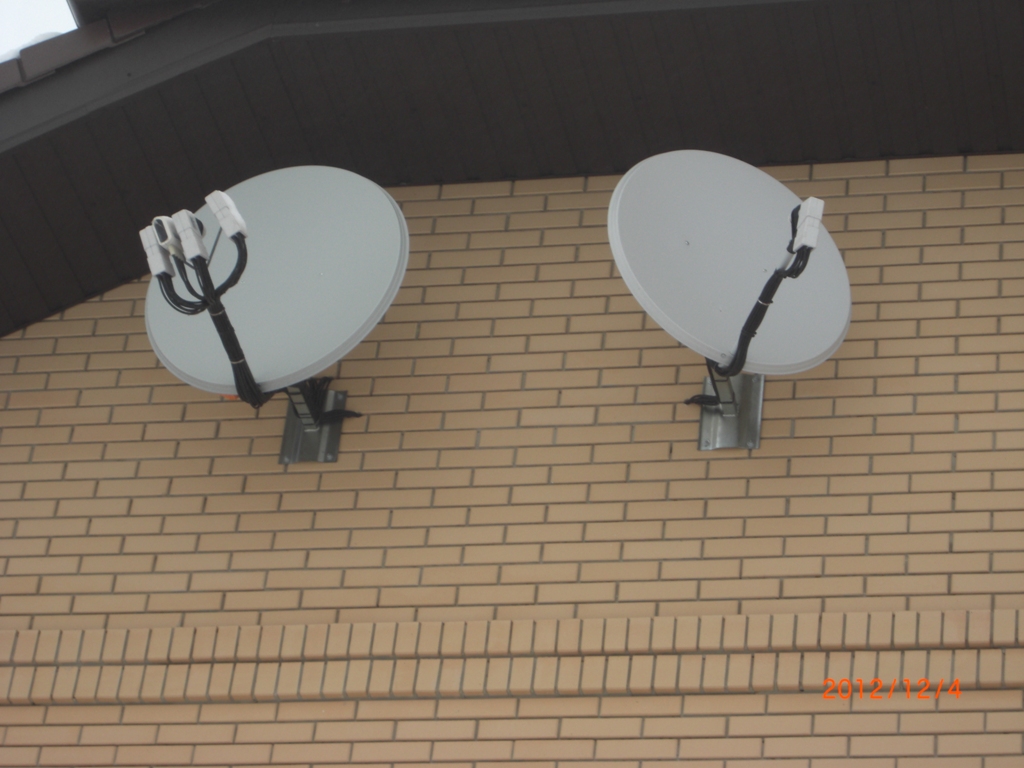

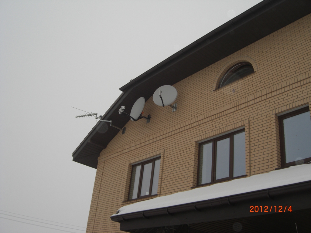

Листик Опубліковано: 6 грудня 2012 Автор Поділитись Опубліковано: 6 грудня 2012 Ждем комменты экспертов..хотя выглядит (эстетически) не плохо..имхо. Главное чтобы нашлись добрые и не жадные люди которые довели бы эту красотень до ума. 3 Посилання на коментар Поділитися на інших сайтах More sharing options...
Листик Опубліковано: 6 грудня 2012 Автор Поділитись Опубліковано: 6 грудня 2012 а я не понимаю, что не понятного? Например все кабеля от тв точек сразу выведены на улицу... фасад с чистовой отделкой, ничего протянуть к точки установки антенн нельзя. Я не приверженец окто голов, но были и такие установки, которые отлично работают не один год. У меня тама протянуть можно все что хочешь - антенны установлены на уровне чердака - делаешь дирочку и тянешь.. Добавлено через 6 минут +1 тоже интересно посмотреть Слушайте! А это не ваша часом рекламка внизу светится?: Спутниковое ТВ без абонплаты Киев и Киевская область от 700 гривен с установкой.Установка в день заказа. Адрес и телефон uasat.com ?? 700грн с установкой? Вова! Где ты был раньше?? Посилання на коментар Поділитися на інших сайтах More sharing options...

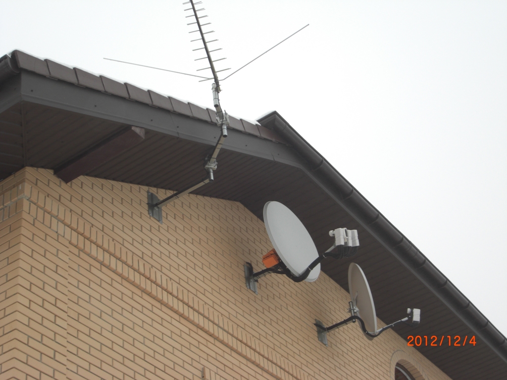

UAsat Опубліковано: 6 грудня 2012 Поділитись Опубліковано: 6 грудня 2012 выглядит (эстетически) не плохо..имхо. Главное чтобы нашлись добрые и не жадные люди которые довели бы эту красотень до ума. Мне тоже нравится как сделано, все аккуратно, без лишних сополей. То что все построено на окто головах уже писали, не хочется об этом... это уже личное предпочтение установщиков. Но одно не пойму, зачем Вы так высоко попросили установить антенны? как их потом обслуживать?! Слушайте! А это не ваша часом рекламка внизу светится?: Спутниковое ТВ без абонплаты Киев и Киевская область от 700 гривен с установкой.Установка в день заказа. Адрес и телефон uasat.com ?? 700грн с установкой? Неа не мое... сейчас многие ставят бомж-пакеты..., но лучше вам не знать что за комплект за 700 грн. (на 1ТВ) устанавливают :bad: cовесть не позволяет такое людям предлагать 2 Посилання на коментар Поділитися на інших сайтах More sharing options...
Листик Опубліковано: 6 грудня 2012 Автор Поділитись Опубліковано: 6 грудня 2012 Вы так высоко попросили установить антенны? как их потом обслуживать?! Ну так действительно не хотел фасад портить. А на лесенку высокую уже денюжку отложил.. Посилання на коментар Поділитися на інших сайтах More sharing options...
UAsat Опубліковано: 6 грудня 2012 Поділитись Опубліковано: 6 грудня 2012 А на лесенку высокую уже денюжку отложил.. Такая лестница обязательно должна у Вас быть, тем более еще и видеокамеры высоко будут.. Посилання на коментар Поділитися на інших сайтах More sharing options...
Листик Опубліковано: 6 грудня 2012 Автор Поділитись Опубліковано: 6 грудня 2012 Такая лестница обязательно должна у Вас быть, тем более еще и видеокамеры высоко будут.. Может вы чем поможете по доводке ТВ до ума, а также нужен интернет. Посилання на коментар Поділитися на інших сайтах More sharing options...

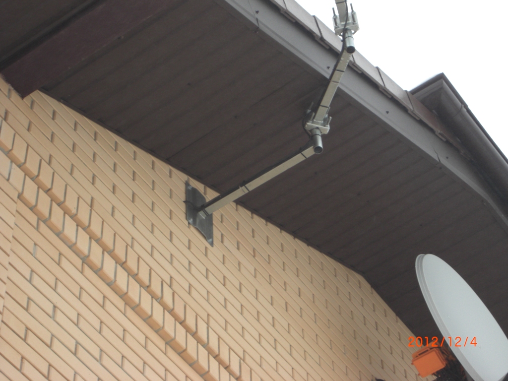

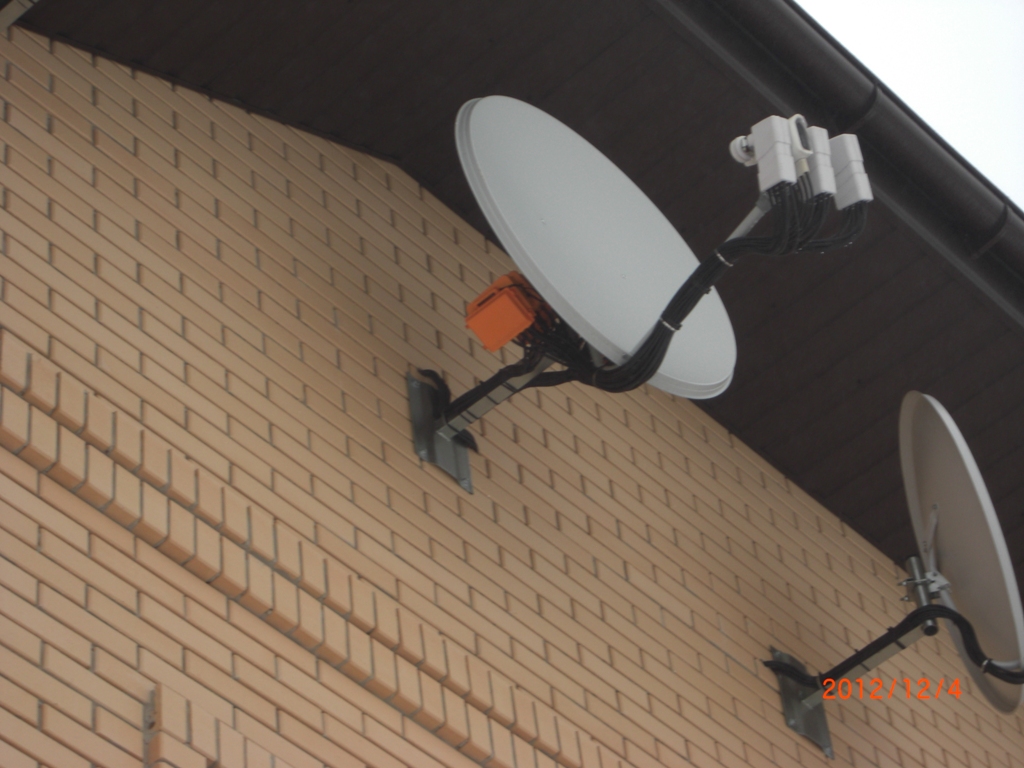

kammaz Опубліковано: 6 грудня 2012 Поділитись Опубліковано: 6 грудня 2012 Эфирку за такие деньги можно было поставить и такую. 9й градус он же "Eurobird 9A" на данный момент не актуален (соответственно можно упростить каскад из дайсеков, меньше компонентов - надежнее). Я бы разместил все антенны компактнее. Спутниковые антенны были бы Triax. Ну и "кронштейн-мутант" на эфирку просто вызвал смех. Да это рабочий вариант в данном случае, но есть уже готовые решения для таких целей. Посилання на коментар Поділитися на інших сайтах More sharing options...

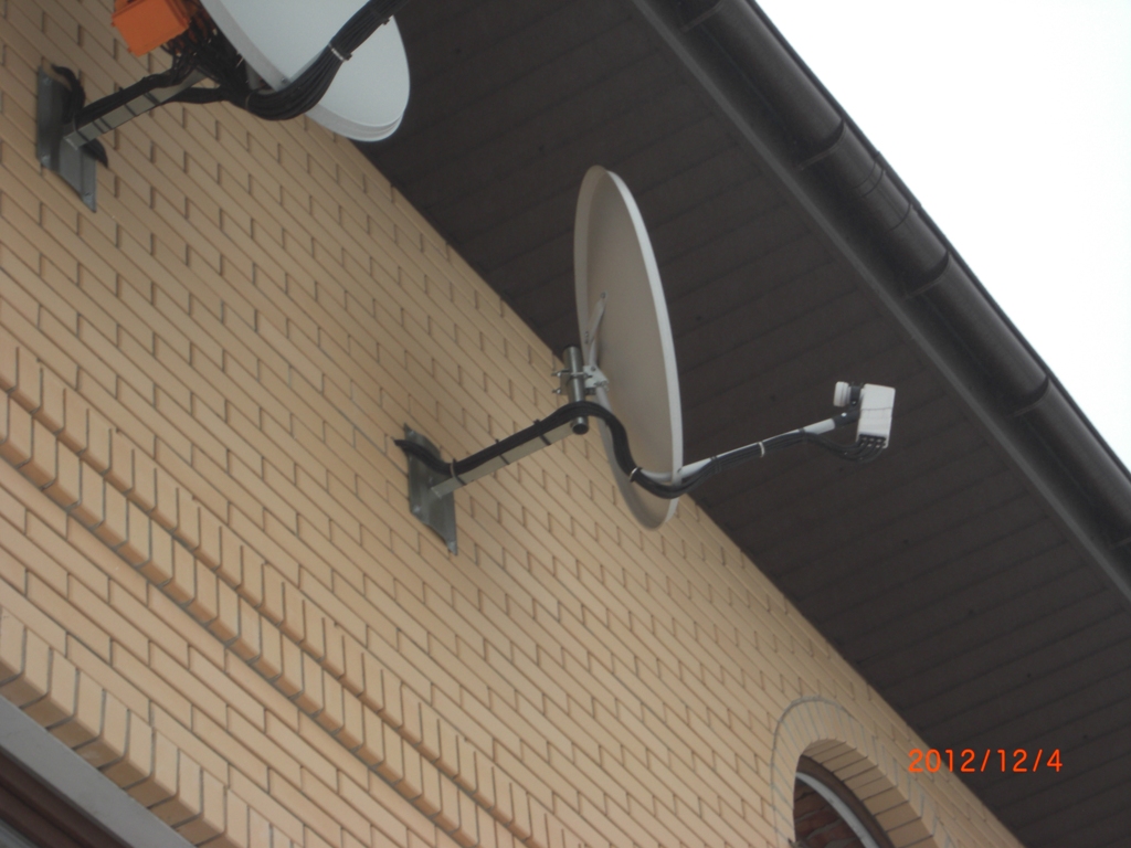

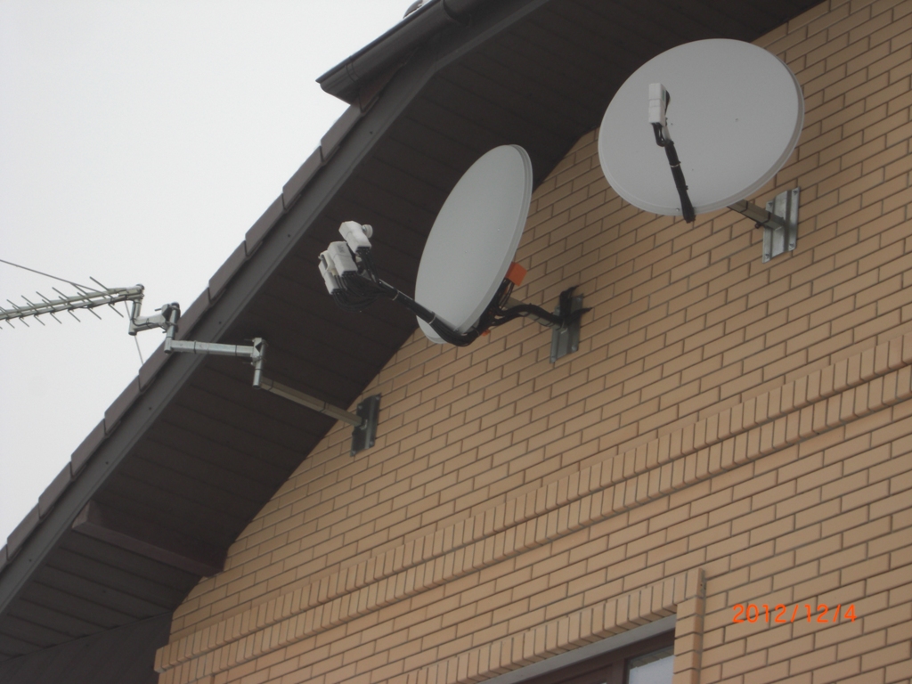

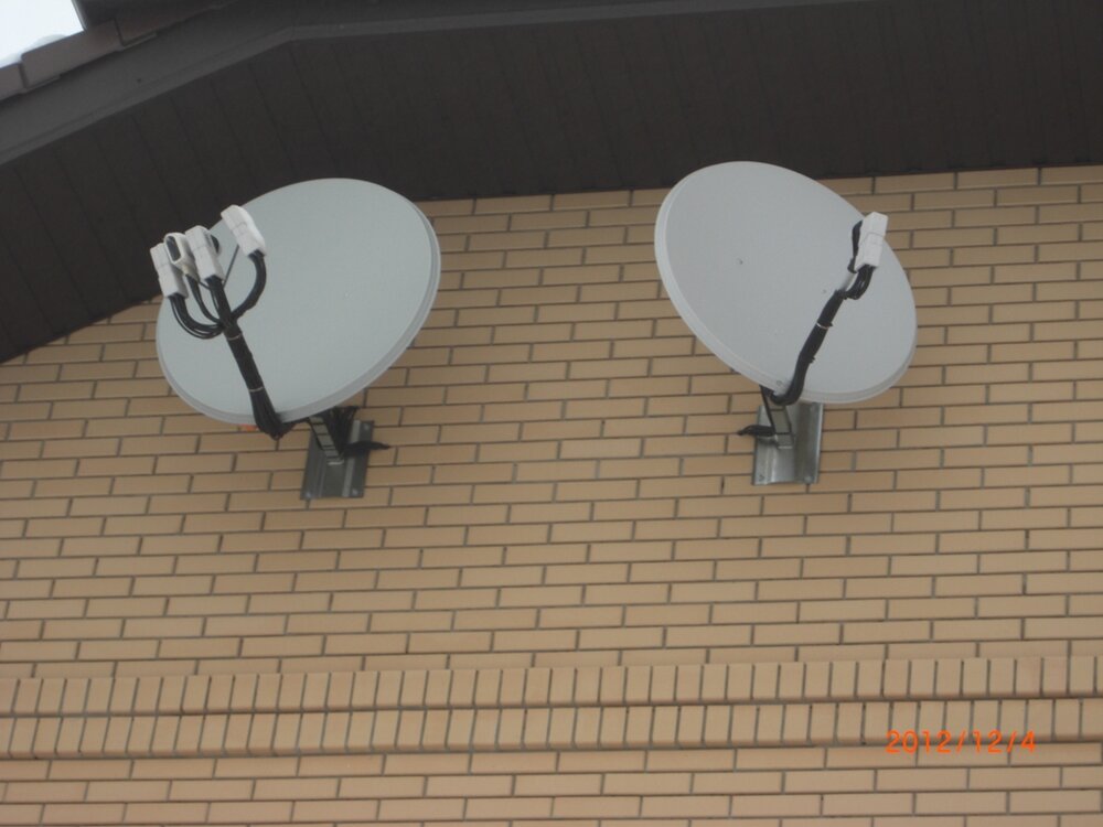

Petruha Опубліковано: 6 грудня 2012 Поділитись Опубліковано: 6 грудня 2012 Кстати, тазики-то вроде как разные. На "горыныча", похоже стоит таки 0,93м (чуток больше и оттенком отличается), а вот на 36-й, наверное, решили сэкономить и воткнуть харьковку 0,85. Оно бы вроде и ничего, но по смете-то 2 шт 0,93... Посилання на коментар Поділитися на інших сайтах More sharing options...
kammaz Опубліковано: 6 грудня 2012 Поділитись Опубліковано: 6 грудня 2012 наверное, решили сэкономить и воткнуть харьковку Так и есть харьковская...(((( Посилання на коментар Поділитися на інших сайтах More sharing options...
tesey Опубліковано: 7 грудня 2012 Поділитись Опубліковано: 7 грудня 2012 Ждем комменты экспертов..хотя выглядит (эстетически) не плохо..имхо. Главное чтобы нашлись добрые и не жадные люди которые довели бы эту красотень до ума. По эстетике ваще вопросов нет, но по цене кронштейнов (ничего космического не увидел)да добротные, аккуратные но... - дорого ИМХО, ну и высота, особенно сейчас снегом залипает - обслуживать - чистить Посилання на коментар Поділитися на інших сайтах More sharing options...
Label Опубліковано: 7 грудня 2012 Поділитись Опубліковано: 7 грудня 2012 Смета, конечно, писалась странно. Одна тарелка действительности не соответствует, как выше заметили. Круговой окто конвертор не указан вообще, видимо такая уже накрутка сделана, что 100$ (по их ресценкам за 1 конвертор) можно было и не вписывать Посилання на коментар Поділитися на інших сайтах More sharing options...
Petruha Опубліковано: 7 грудня 2012 Поділитись Опубліковано: 7 грудня 2012 Круговой окто конвертор не указан вообще, видимо такая уже накрутка сделана, что 100$ (по их ресценкам за 1 конвертор) можно было и не вписывать Что, думаете, совесть проснулась, решили щедрому клиенту прЭзент сделать в виде конвертора?:D Как бы не так. Все просто - окто конверторов 4шт, 3 идут на горыныча, а один переделывается под круговую поляризацию (скорее всего, в ущерб качеству сигнала). Итого еще пару копеек кладется на карман. Посилання на коментар Поділитися на інших сайтах More sharing options...
UAsat Опубліковано: 7 грудня 2012 Поділитись Опубліковано: 7 грудня 2012 Цитата: Сообщение от Petruha наверное, решили сэкономить и воткнуть харьковку Так и есть харьковская...(((( А как вы определили по фото? Конструкция то у Маbo и Варианта одинаковая. Добавлено через 9 минут по цене кронштейнов (ничего космического не увидел)да добротные, Это заводские кронштейны харьковской фабрики Вариант. Очень неплохие. Посилання на коментар Поділитися на інших сайтах More sharing options...
