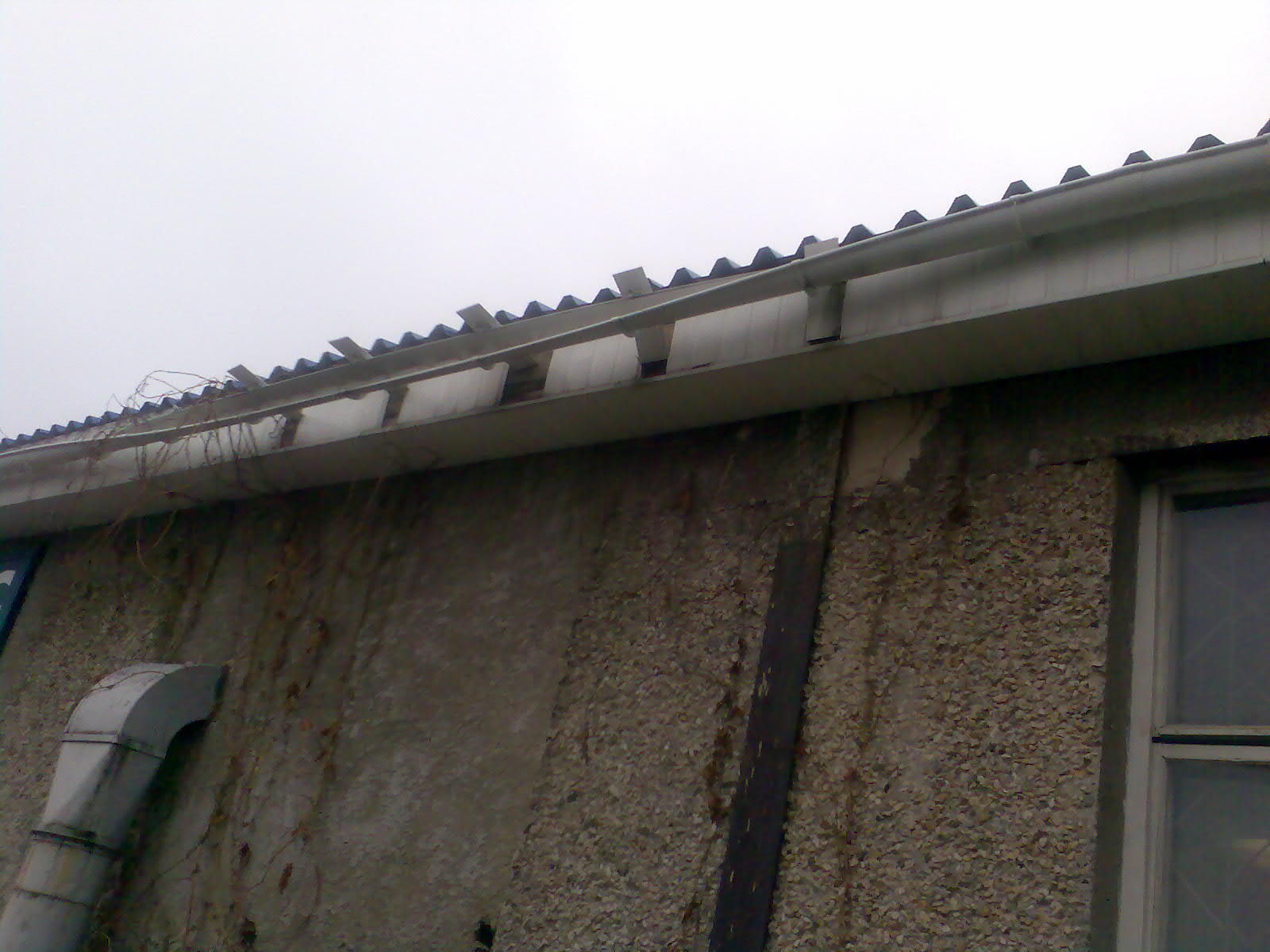

Видел металочерепичные кровли без снегобарьеров с металич. водостоком. СТОЯТ!!!!!!!!!!!!!
Пластик бы лежал на земле после первой же зимы.

У меня металл. водосточную трубу зацепил трактор слегка - осталась только вмятина. Думаю, сто пластик пришлось бы менять.
А по качеству металл. водосточки - это то же что и с металлочерепицей, если выбрать нормального производителя, то и качество будет соответствующее.

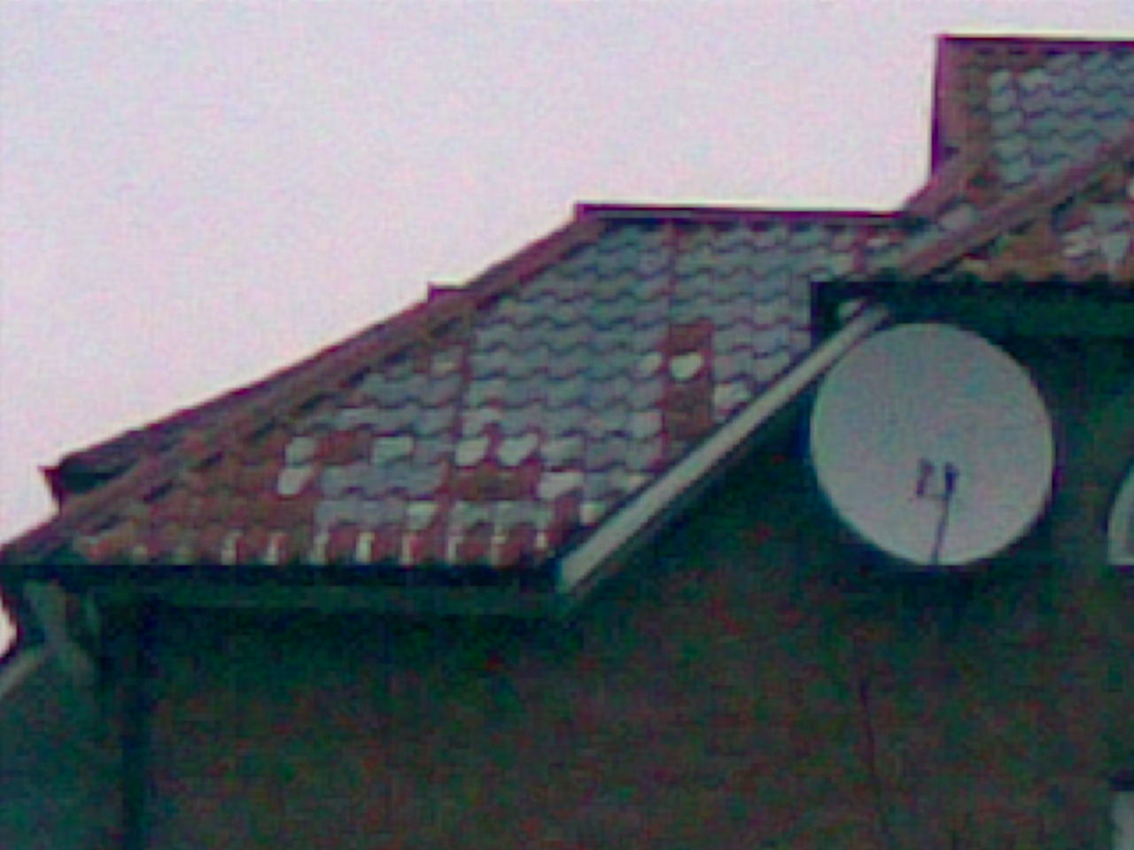

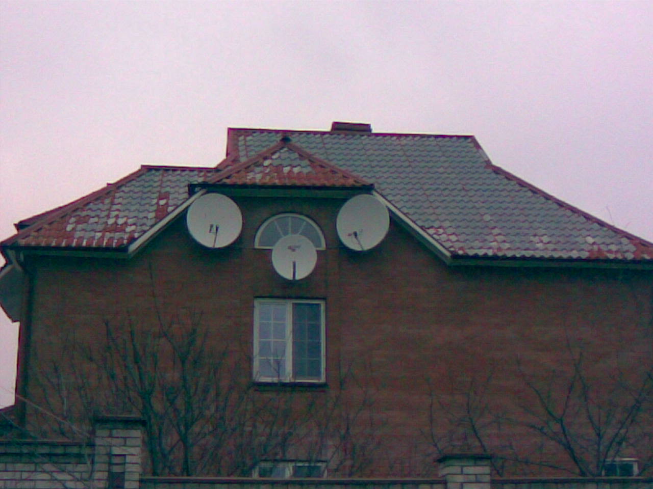

Из личного поставил себе польский темно коричневий пластик 130 размер куплен в епицентре. Деформации нету летом бивало небольшое потрескивание.
В прошлую зиму без отливов снег с криши оперся на тарелку спутниковую витянуло из стенки 3 дюбеля 10тки невирвало но наклонило, щяс снег лежит на крише шапка неменьше отливам хоть би хны!!! Крепить просто надо по инструкции и все :)
