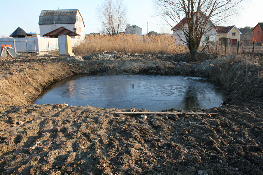

Про свое озеро.
Так как у меня участок с низким УГВ, и было большое желание иметь свой прудик, принято решение до строительства дома, выкопать озеро 12х12 и глубиной около 3м.
Копал экскаватором в 2 этапа:
1 раз выкопал контур озера на максимальную глубину которую смог эксковатор АТЕК. (большой)
В связи с тем, что озеро сразу после копки начало быстро наполняться водой, грунт был мокрый и сразу растекался, пришлось со всех возможных сторон (ширина участка 20м, а озера 12) по макс. выбрать грунт на кучи подальше от озера.
2 этап. Через пол года, осенью, когда вся земля высохла, УГВ стал мин. Дополнительно довез подсыпного грунта на участок, бульдозер разровнял выкопанный грунт с озера и привезенный грунт.Нашел экскаватор JCB с вылетом стрелы 5м. Данный экскаватор углубил на возможную глубину и подровнял берега озера.
Затраты:
первый экскаватор 2000 грн 1 смена (8 часов)
бульдозер 1000 грн работа по выравниванию
12 ТАТР подсыпного грунта по 400 грн за машину (кому то придется возможно наоборот вывозить)
второй экскаватор 2400 грн 1 смена (8 часов)
Итог озеро 12х12 глубина 2,4м. фото прилагается.
Сейчас думаю как оптимально, просто, быстро и не дорого укрепить берега.
