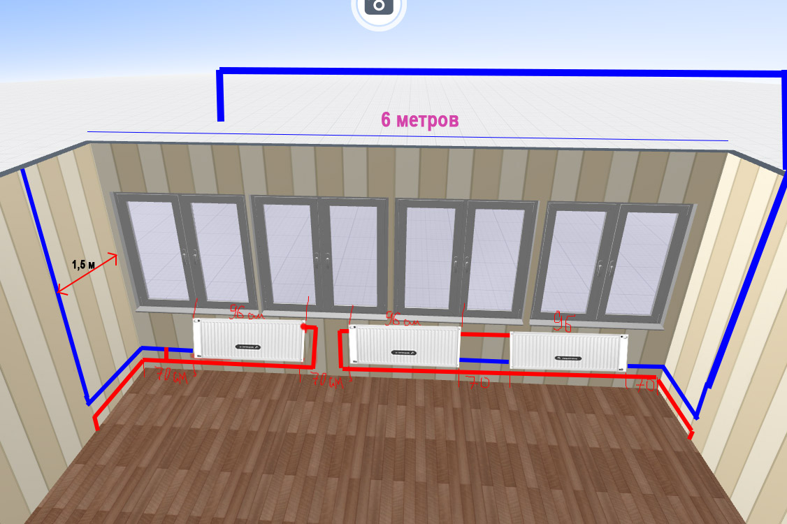

отопление балкона
3 радиатора на балкон.
по этой схеме самое важное : не умудриться подключить 2 радиатора на более прохладный стояк.
для угадывания более горячего стояка - есть очень хитрая экстремальная шаманская методика - только самые последние конкретные колдуны ее используют.
но можно и попроще : 2-этапный монтаж : зимой без сброса стояков (короче : поклали на хищнические аппетиты ЖЭУ, ТСЖ, УКа)
подача по вертикальным стоякам : снизу-вверх.

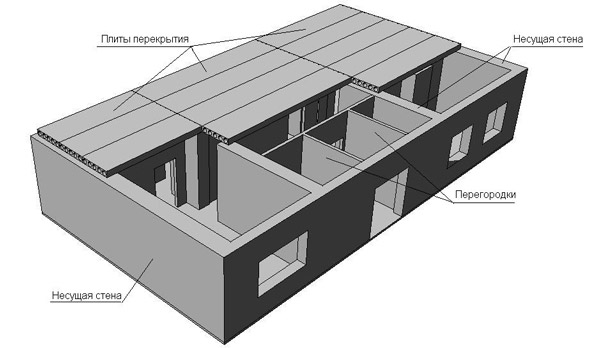

НЕСУЩИЕ СТЕНЫ В ДОМЕ – КАК ОПРЕДЕЛИТЬ, КАКАЯ СТЕНА НЕСУЩАЯ
Тема нашей статьи как никогда актуальна, ведь — это сезон ремонтов. И многие сталкиваются с желанием внести некоторое корректировки в существующий проект квартиры. И вот здесь появляется вопрос — какие же стены несущие, а какие — обычные перегородки.Давайте сразу внесем ясность, что такое несущая стена? Это стена на которую опираются элементы конструкции, которые находятся на последующих этажах. И что примечательно, несущие стены могут заменяться балками и колоннами, так как исполняют одну и ту же функцию — поддержки целостности всей конструкции.Если неправильно провести перепланировку и снести несущую стену, это чревато большими проблемами — начиная трещинами в конструкции и заканчивая обрушением перекрытий. Чтобы грамотно перестроить вашу квартиру, нужно знать заранее, какие стены можно сносить при перепланировке, а какие нельзя.
Правильную, грамотную и безопасную перепланировку могут провести только профессионалы — инженеры и строители. В независимости от масштабов реконструкции, — будь-то маленькая ниша в стене или снос целой стены. Поэтому первое, что делается перед планировкой — приглашаются специалисты из БТИ;Застройщик и тд. которые должны дать вам разрешение на перепланировку, в котором уже будут отмечены все стены, которые можно изменять или сносить. И лишь после этого можно обсуждать тонкости перепланировки со строителями и архитекторами.
Кроме того, если вы получите все разрешительные документы перед началом работ, есть шанс не запустить этот вопрос в «долгий ящик». Ведь квартиры с неузаконенной перепланировкой нельзя продать, а если вдруг возникнет такая необходимость, узаконить уже готовую переделку довольно сложно и проблематично. Но если же вам интересно знать о градации стен в квартире до официального вердикта, мы подскажем вам несколько простых способов, как сделать это самим.
Итак, первый, самый простой и точный — найти конструктивный план дома, который хранится в управлении капитального строительства,бти. Есть еще технический паспорт квартиры, который имеют все хозяева квартир, но в нем вы сможете разобраться только при условии, если вы умеете читать строительные чертежи.
Если вы не смогли раздобыть план, то несущую стену можно попробовать определить по её толщине и расположению.
Толщина стены:
В кирпичном доме — все стены, толще 38 см — несущие. Толщина стен в таких домах определяется количеством выложенных в ряд кирпичей.Один/Пол кирпича — 12см., значит работает простая арифметика: 250 мм — это стена в кирпич(2 половин) + шов между ними 10 мм. 380 мм — это стена в три полов/1,5кирпича + 2 шва по 10 мм. 510 мм — это стена в четыре пол./2кирпича + 3 шва по 10 мм. 640 мм — это стена в пять пол/2,5кирпичей + 4 шва по 10 мм. и так далее. Межкомнатные перегородки строятся из кирпича или бетонных блоков и в толщину составляют от 12 до 18см. Стены между квартирами немного толще — 25см.
В панельном — все стены, толще 14см — несущие. К сожалению, в таких типах домов очень сложно воплотить все свои идеи, так как большинство стен в таких домах — несущие. Перегородки в панельных домах значительно тоньше несущих стен — всего 8-10см. Еще есть нюанс — толщина несущих стен в панельных домах может быть и 12см, это зависит от серии дома. И как же быть? Считать такую стену утолщенной перегородкой, или несущей стеной? Окончательный ответ вам даст только инженер, в соответствующей организации, которая выдает заключение по техзаданию вашего проекта.
Толщина стены измеряется без учета штукатурки и обоев. Так что лучше проводить замеры уже после очищения всех стен от старой отделки.
В монолитных домах — стена, толще 20см — несущая. Самый верный способ для таких домов — взять план этажа у застройщика. Так как сейчас существует огромное разнообразие конструкторских решений, то в таких домах бывает очень сложно определить несущую стену просто по ее толщине. Например, в монолитно-каркасном доме, вообще может не быть несущих стен. А бывают случаи, когда простая перегородка толще 20см. Так что только архитектурный план сможет внести ясность в этот вопрос.
По расположению:
Наружные стены составляют «коробку здания» и являются несущими. К несущим стенам также относятся стены, которые обращены к лестничному пролету и внутриквартирные стены, которые обращены к соседней квартире.
Итак, когда вам удалось определить несущие стены в квартире, и так вышло,что именно их вам и нужно изменить, помните: нельзя удалять несущую стену полностью, оставляя верхние перекрытия без поддержки. Вы можете убрать только небольшую ее часть, в проеме разместить металлические подпорные конструкции(усиление), которые потом легко скрыть под фальш-балками. Или удаляя всю стену, нужно обеспечить надежную поддержку с помощью стоек или колонн(проект усиления). Толщину и расположение которых вам смогут определить только специалисты во время выдачи разрешения на перестройку квартиры.
