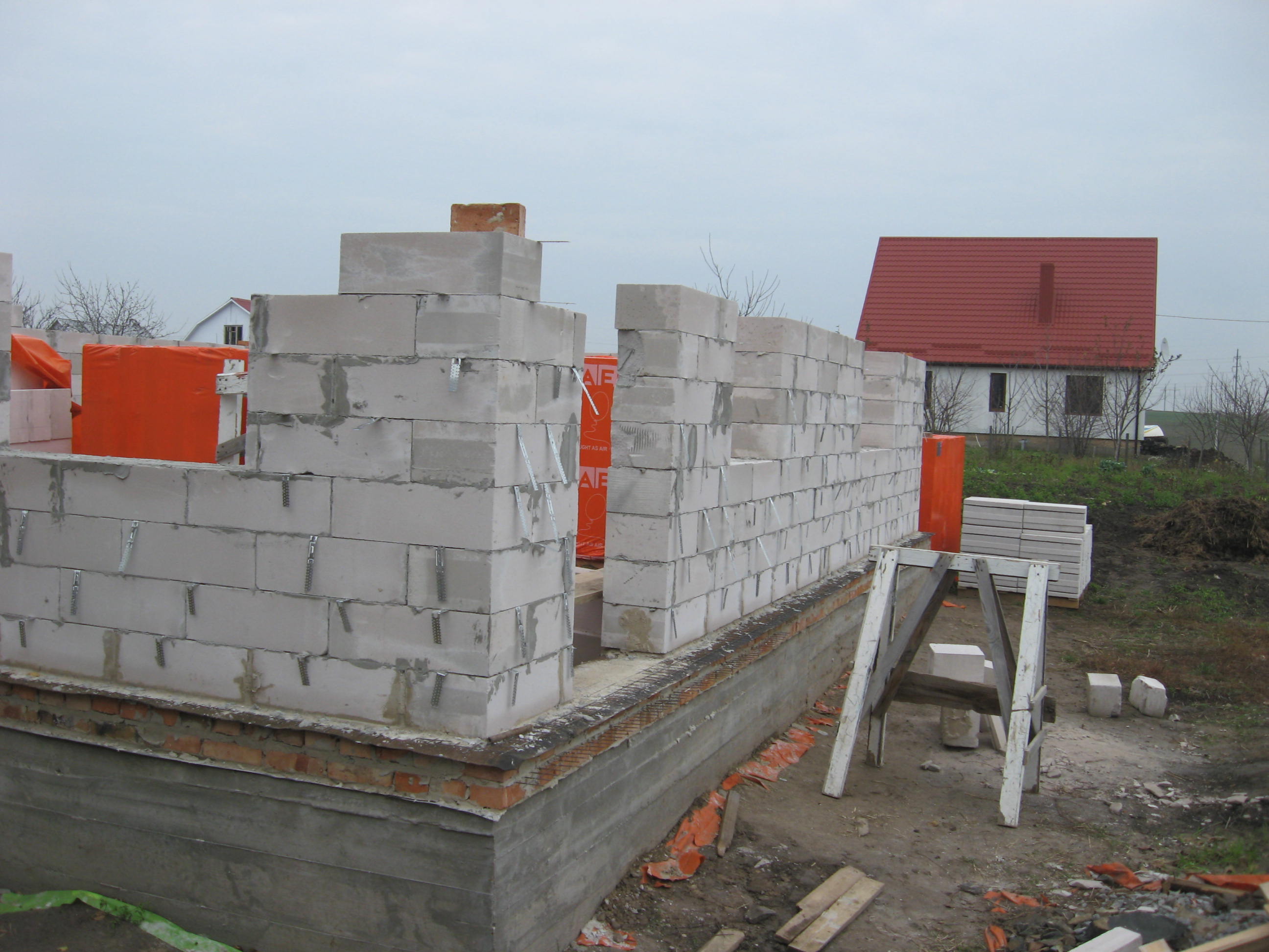

Якщо фундамент 400мм то як зробити людині даний "періг" стіни.
Например, так как собираюсь сделать я - с помощью плитки под кирпич Фагот...
Питання в тому чи вистачить наявного фундаменту ? Якщо фундамент 400мм то як зробити людині даний "періг" стіни.
10см свеса для газобетона допустимо, т.е. если не "поплывет" проект дома из-за уменьшения внутренних габаритов, то можно класть и из 400мм.
Собі зробив так, фундамент (350-380 мм.) газоблок 300+вентзазор40+цегла ціла 120 (50 звішується )
А что дают елементы гипсокартонной системы в даном случае?
связь между кирпичом и газоблоком
Так дійсно використовував підвіси для майбутнього кріплення цегли лицювальної цегли.
