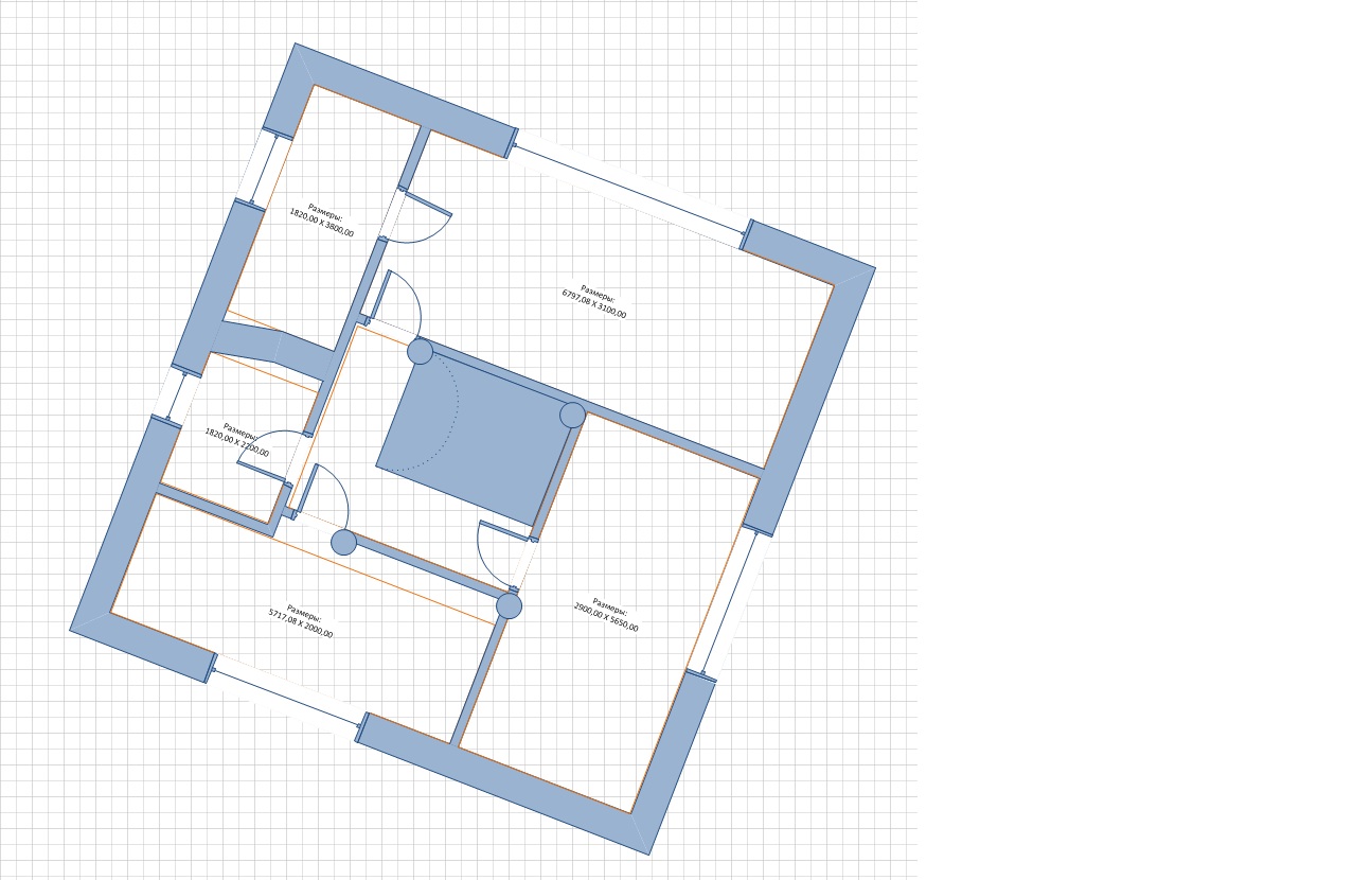

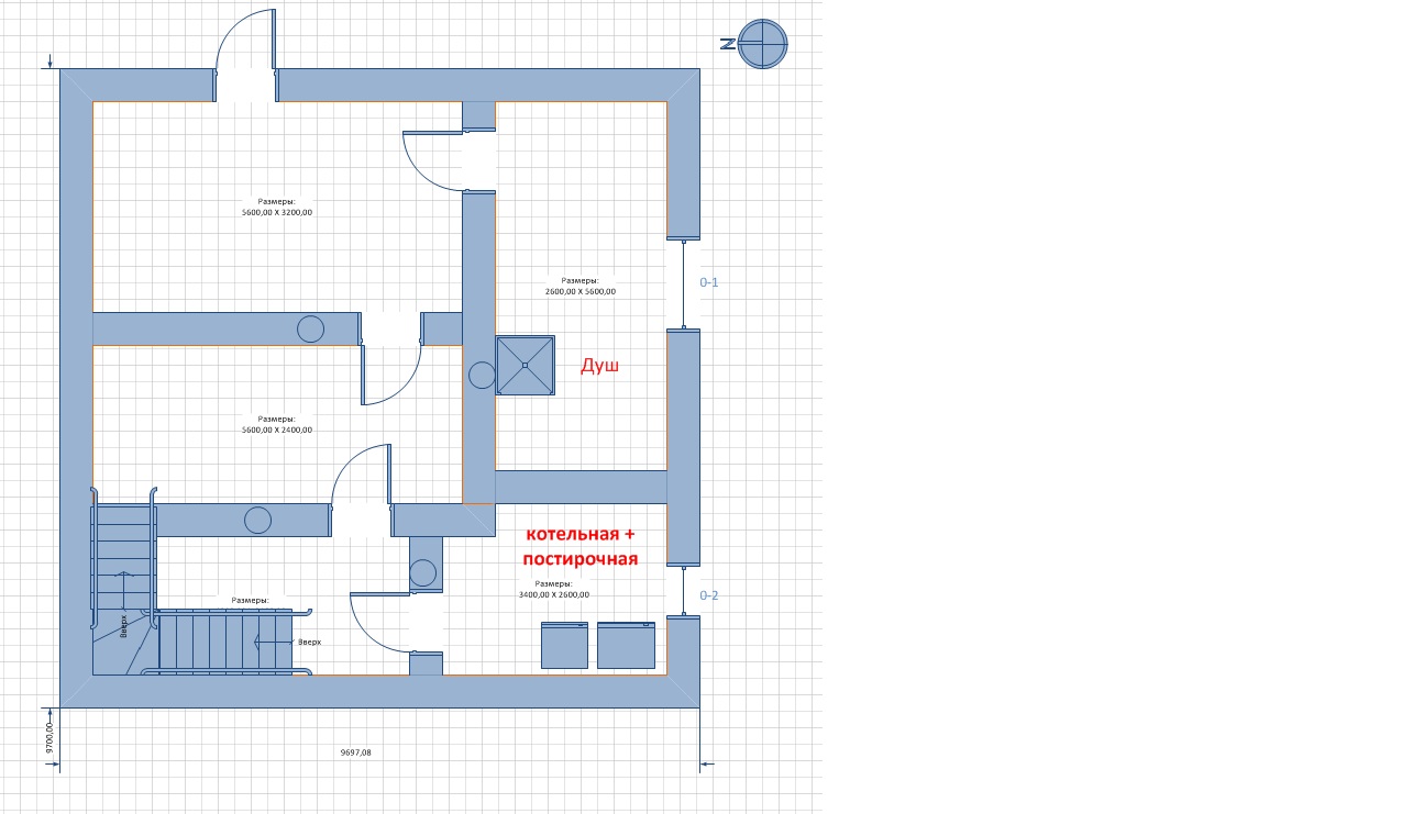

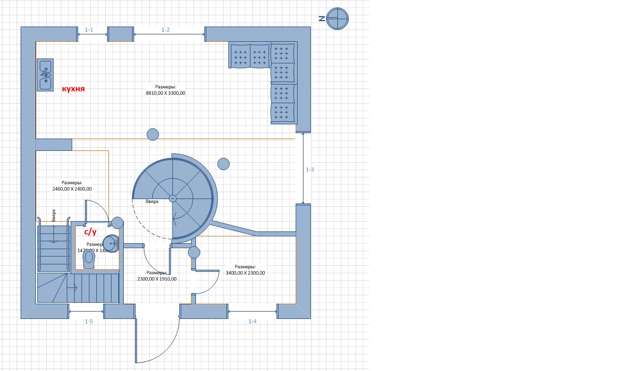

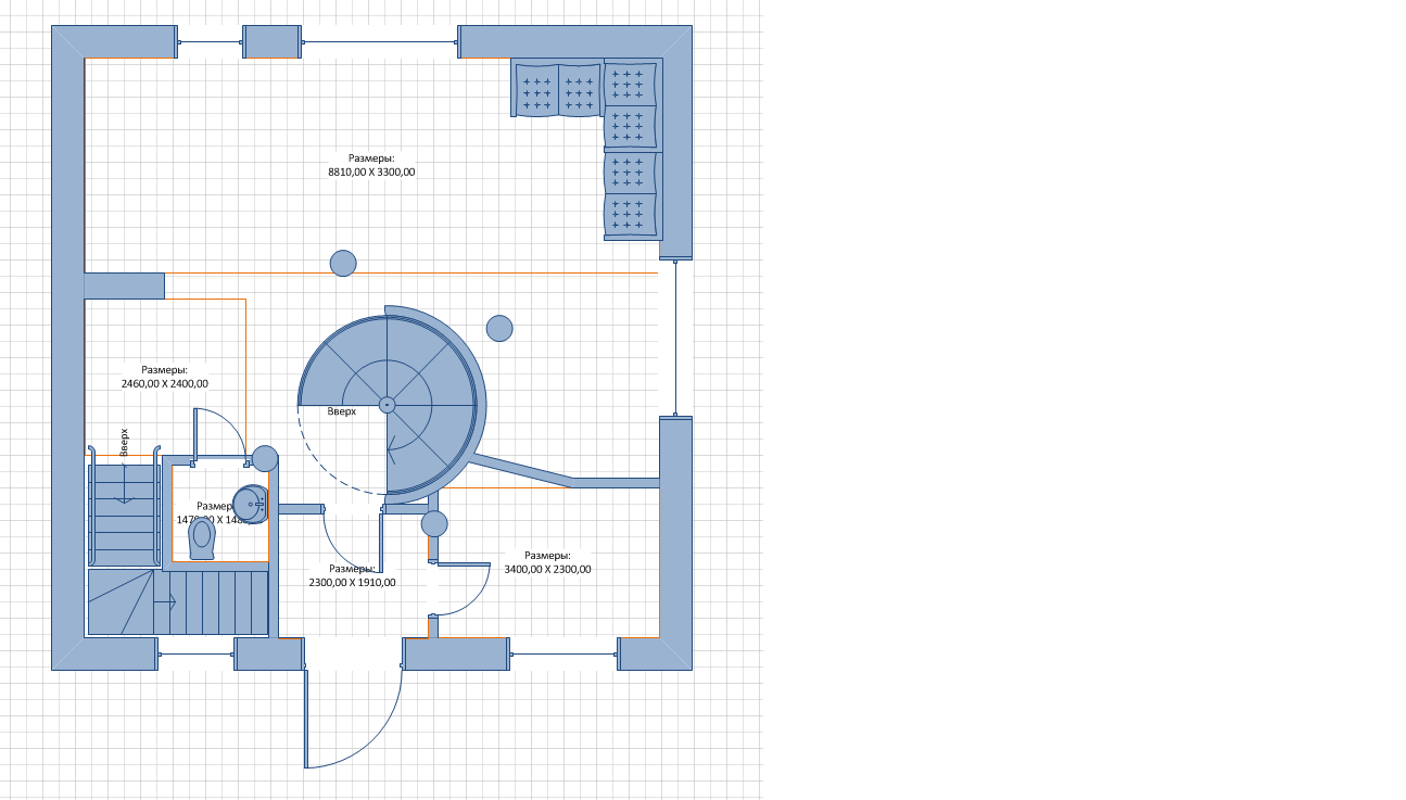

Требуется бригада для организации отопления, водоснабжения, канализации. Интересует работа, материалы, оборудование. Готов отдельно заказать грамотный проект.
Что есть на сегодня:

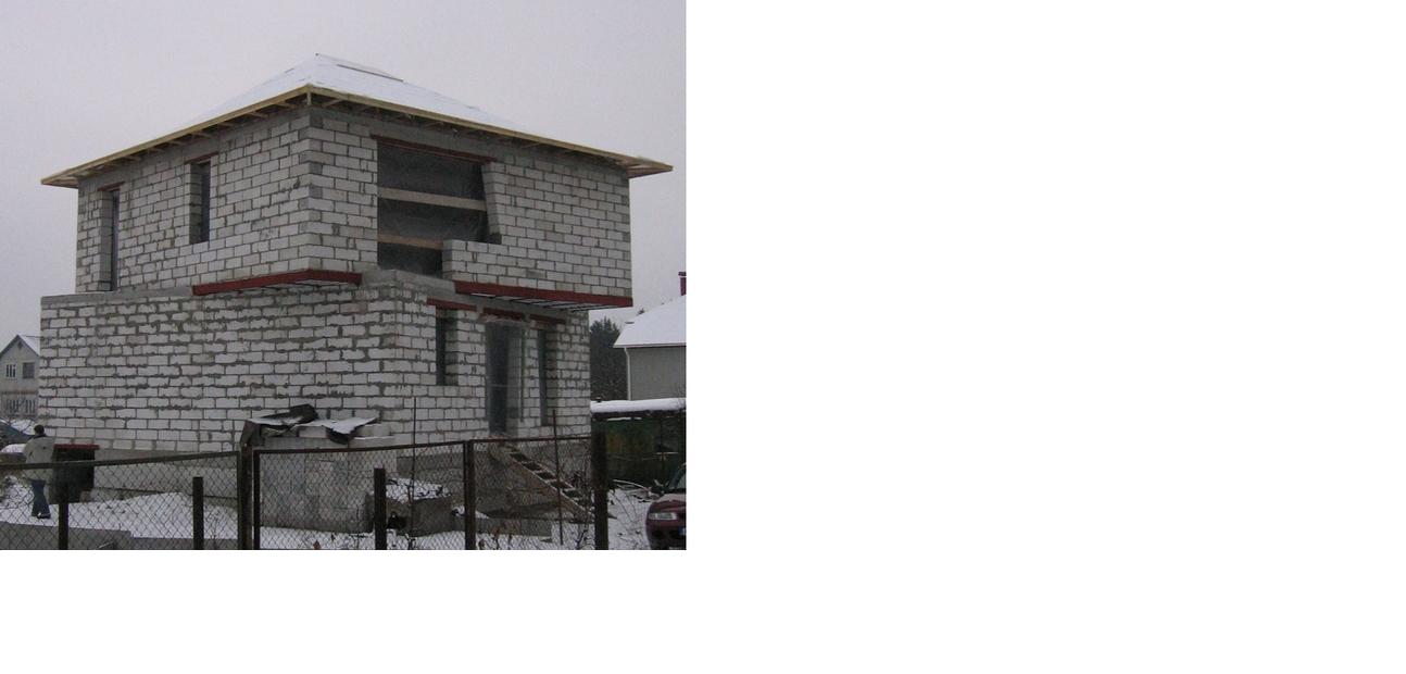

- коробка из пенобетона 9,5 на 9,5 в два полных этажа + подвал на весь дом, без стяжек и штукатурки. Перекрытия: подвал-1эт - плиты, 1-2 эт - монолит, 2 эт - балки, холодный чердак.
- высота потолка от чернового пола: подвал - 2,7м, 1,2 этаж - 2,9м
- в подвале два окна, на первом и втором этажах в каждой комнате есть окно от пола (детали в pdf).
Что нужно сделать:
- организовать отопление на газовом котле
- тёплые полы: весь 1 и 2 этаж, большая комната с окном в подвале,
- подпольные конвекторы перед окнами от пола,
- радиаторы в подвале (по необходимости).
- предусмотреть возможность установки альтернативного ТТ котла;
- гидро аккумулятор (водоснабжение из коллективной скважины);
- зайти в дом, разводка воды и канализации (санузел на каждом этаже, кухня на первом);
- организовать два септика, один для 1-2 эт, второй для подвала. (есть перепад уровня участка 1,5м на 10м).
Объект можно осматривать в любое время (карта ниже).
Работы планировать на май-июнь.
окна.pdf

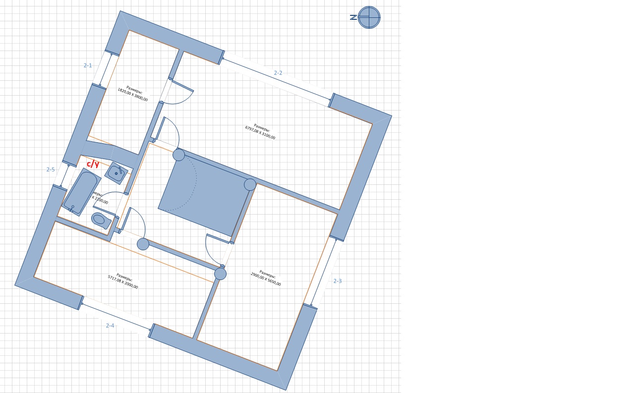

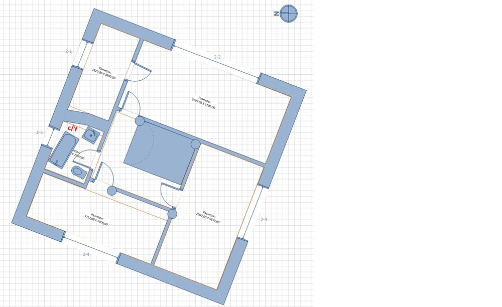

Добавил точки отбора и отвода воды, ориентацию дома по сторонам света, детали размещения окон.
По утеплению:
-фасад планируется 15см ппс (возможно, 10см),
- 2эт 20 см минваты
- пол подвала эппс
- пол 1эт и 2эт пока не решил нужно ли
- подземная часть подвала не утеплена (ещё можно откопать и утеплить)
Зачем для подвала сеттик?
