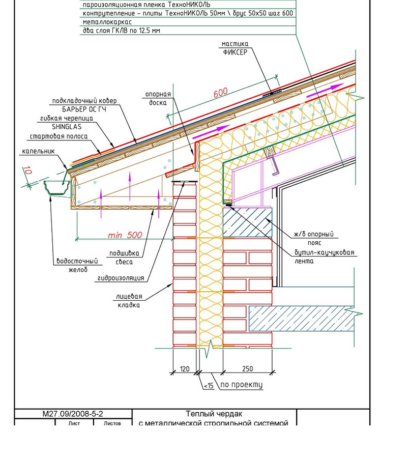

Криворукие монтажники сделали крышу. Стропильная конструкция сварена из металла( проф труба), обшита брусом. Прямо по брусу обрешетка из доски , осб плита и битумная черепица. Заказчик спрашивает какие пленки теперь ему стелить и как утеплять. Планируется мансарда. А мне сдается , что ему надо все разбирать. Вопрос к спецам что делать с учетом сезона?
теоретически можно снизу "подвесить" конструкцию. Либо разбирать. Но разбор битумки - не благодарное занятие, к тому же кровельный материал сразу в отходы. Подкладочный ковер присутствует?? Сплошной или по периметру скатов??
ИМХО: надо "монтулить" снизу если признаков течи готовой конструкции нет.
Я так понимаю основная задача сделать так чтобы супердифмембрана была натянута. Или ее можно заворачивать вокруг стропилины? Протечек по конструкции не наблюдается.
Огибать стропила не желательно, т.к. стропильные ноги будут в "кармане": грибок, плесень, конденсат, ржавчина (в случае металла) - последствия будут неприятны.
Барьер лучше натянуть по низу стропил, однако возникает момент отвода воды в р-не мауэрлата.
Было бы фото изнутри, было бы легче. А так вырезаем аппендицит через горло по телефону...
это наиболее правильно, если человека интересует долговечность

У меня есть такой, реальный случай:
Ялта, жилой комплекс построенный под намёком на элетность.
многоэтажки и сверху мансарды.
Пригласили рассмотреть вариант утепления такой мансарды. Пирог, аналогичный пирогу топикстартера: стальной каркас+битумка.
Думали, гадали, как обойти разборку. Пытались как то схитрить.
В итоге, пошли по соседям. Нашли соседа уже утеплившего сию конструкцию по казалось бы тривиальному способу: заложить в пространство вату, зашить парчиком и всё.
В результате, всё это дело у него заплакало, промокло. Готовит иск на застройщика.

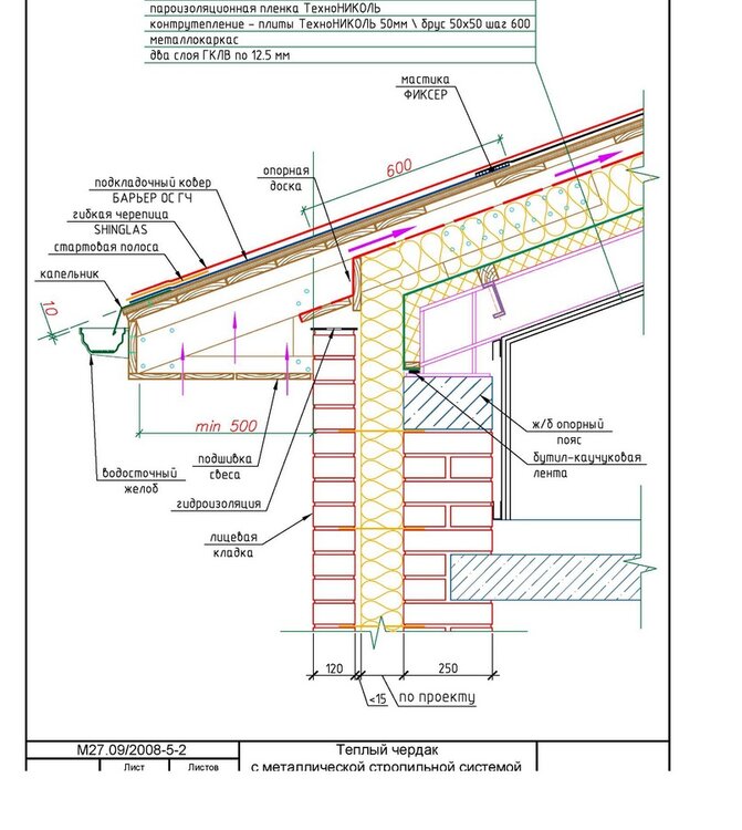

Весь металл должен остаться в "тёплой зоне"
technokrovlya.ru/Rukovodstva/Teplyjj_cherdak_s_metallicheskojj_stropilnojj_sistemojj.html
