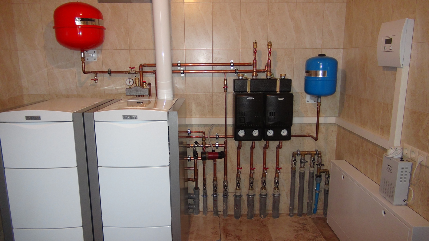

Двухэтажный дом, высота первого этажа 4 метра, второй этаж мансардный, пока не подшит гипсом, высота от пола до «конька» двутавра 7 метров. Огромные окна, например в гостиной 3,5х3,3 метра.
Общая площадь дома (без не отапливаемого подвала) 288 м/кв.
Котельная собрана на основе конденсационного котла Vaillant 286.
Пирог пола: монолитная плита-пенополистирол с фольгой-трубки Рехау-стяжка от 6 до 8 см.-клей для плитки-керамогранит
Пирог стен: штукатурка-газобетон 400 мм-клей-базальтовая плита 50 мм-клей/сетка-штукатурка «барашек»
Обогрев производится ТОЛЬКО водяными теплыми полами общей площадью около 270 м/кв., батареи, фанкойлы и пр. отсутствуют вообще. Система работает 15 дней (с 26 декабря по сей день, учитывая недавнишние морозы), на блоке управления выставлена температура первого и второго этажа 20 градусов, температура горячей воды 55 градусов, в помещениях на градусниках +24С.
Стоимость метра квадратного теплого водяного пола с учетом материалов, монтажа, а также ГВС и канализации с вышеуказанным оборудованием в моем случае 722 грн 22 коп.
Дополнительно стяжка пола (6-8 см) + 100 грн.
Для меня непривычно, везде тепленькие полы, собаки в экстазе.:)
После киевской квартиры очень жарко.:)
На фото собственно виновник сего торжества немецкой мысли, котел.

1. Вы написали котёл ,а на фото два корпуса.
2. С каким шагом ложили трубки отопления( примерно).
3. Какой диаметр трубок.
4. Как Вы продумали ситуацию с отключением электричества.

Второй корпус - это бочка ГВС на 150л фактического объёма, а по продуктивности обменника аналог 300л. Фото скрывает второй насос, который должен обслуживать приоритет гвс.

В одном корпусе котел на 28 кВт, во втором бойлер. Трубки ложили по разному, возле окон, а они практически все от пола, крутили очень близко, в закаулках реже. Первый этаж больше 12 гребенок, или как они называются, на втором меньше, могу открыть шкафы и посчитать. Диаметр трубок не помню. Сохранность платы котла гарантирует отечественный стабилизатор, работу котла при отключении электричества - бесперебойник и аккумуляторы, при отключении света автоматика Порто Франко включает пока бензиновый 5-ти киловатный генератор ( как показала практика, очень неудобная вещь),, весной же будет смонтирован полноценный газовый генератор.
Paralax, хотел бы уточнить - цена котла (и котельной) включена в этот подсчёт?
Да, это полная стоимость материала, пенополистирол с фольгой, трубки, крепления, гребенки, шкафы, котел и бойлер, трубы ГВС, медные трубки, насос, хрень для рецеркуляции и пр., 6 мешков капроновых прутиков и пластификатор Рехау для стяжки, работа по ТП, точки водоснабжения по 4-м санузлам ( канализация была сделана).
Монтаж сантехприборов, полотенцесушителей и пр. оплачивался отдельно.
