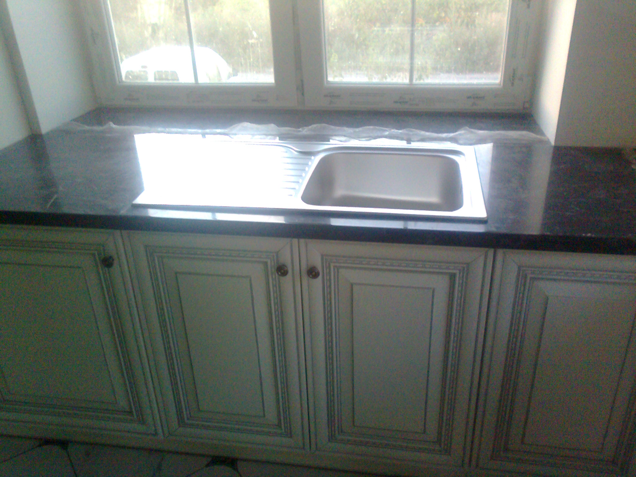

Окно на востоке - при морозном холодном "сибирском" циклоне 2-х камерный пакет покрылся немного росой в нижней части.
На кухне только ТП
Может из-за того что столешка перекрывает теплый воздух и тот не омывает стекло
Может из-за повышеной влажности возле мойки
Второе окно на юг - сухое было в этот момент.
Чаще всего (90-95% случаев) конденсат на окнах не из-за отсутствия радиаторов под ними, а из=за повышенной влажности в помещении, т.е. плохой вентиляции!
Не попадает мое окно под 90-95%
Рядом - на кухне окно - и тоже над столешкой - не потело
Все остальные окна по дому сухие
Повторюсь, это было несколько дней когда дул восточный ветер с морозом
В спальнях с восточной стороны есть радиаторы - окна не потели
Балконная дверь - однокамерная с энерго - тоже сухая - радиаторы в стороне
