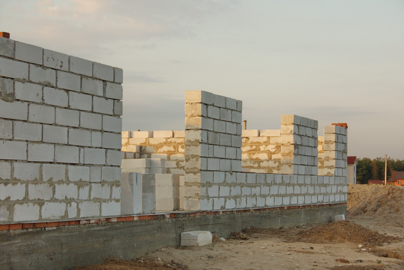

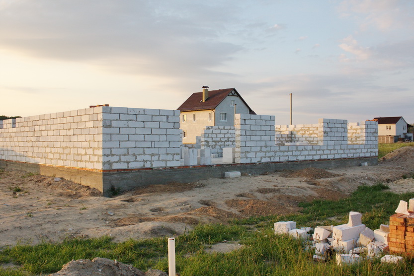

Наша стройка успешно продолжается. Как говорит мой муж: "Не мороз, не понос не сорвет наш лижный крос" Не смотря на жутко холодную погоду в пятницу мы заложили монетки под первый газоблок. Ура! Наконец-то!

Я собираюсь недалеко от вас строится в Гатном, щас на стадии разметки фундамента. Может у вас можно позаимствовать щиты для заливки? ну не бесплатно конечно....может аренда, если они еще в живом состоянии.....
Sanekk, я поговорю с мужем. Если они в хорошем состоянии, то почему бы и нет.
Мне потом доски от опалубки сто раз пригодились (септик, забор, ливневые колодцы, опалубка на лестницу и прочее) Сейчас дала соседу на септик.
