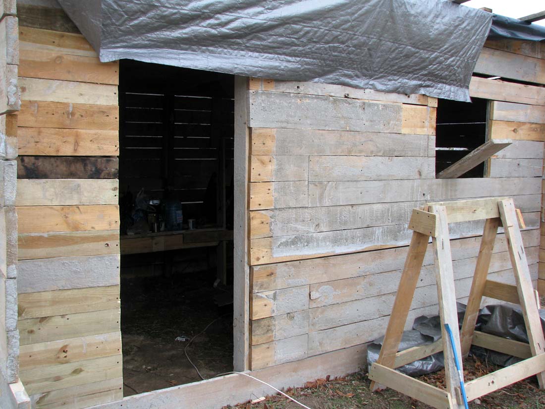

alkul Опубліковано: 23 січня 2013 Поділитись Опубліковано: 23 січня 2013 да так и будет........... до 8000гр хочу вложится www.stroimdom.com.ua/forum/attachment.php?attachmentid=103520&d=1302277159 У меня строители сами себе времянку возвели за пару дней. Воткнули в землю по углам и посередине по длинной стороне по столбу (бревнышки из лесу), обшили все досоками от опалубки (остались после фундамента), потом по кругу затянули пленкой (купил рулон самого простого гидробарьера). На крышу тоже доски и пленку, а позже добавил БУ шифер - тут на форуме часто раздают. На землю внутри постелили пленку и сверху доски. В итоге я купил только пленку и шурупы на 300-400 грн. Посилання на коментар Поділитися на інших сайтах More sharing options...
Bsv_2008 Опубліковано: 29 січня 2013 Автор Поділитись Опубліковано: 29 січня 2013 спасибо приму на заметку Посилання на коментар Поділитися на інших сайтах More sharing options...
