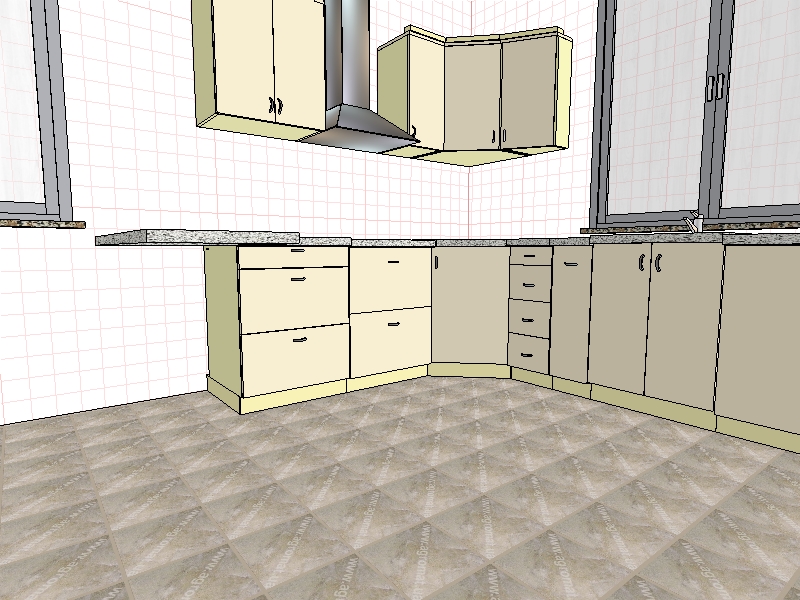

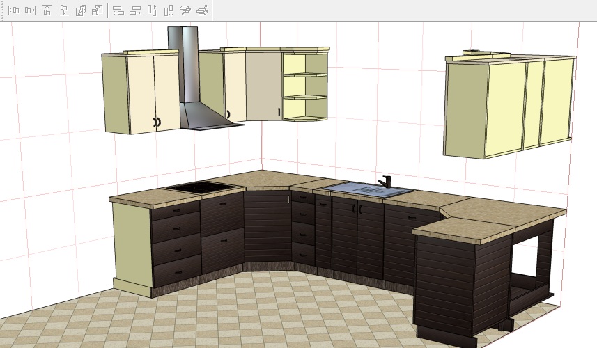

Marshal Опубліковано: 15 січня 2013 Поділитись Опубліковано: 15 січня 2013 Добрый день. Сориентируйте, пожалуйста, сколько на сегодняшний день стоит работа по проектированию кухни. Долго ходили с женой, смотрели на всякие предложения и стоимость, пришел к выводу, что скорее - всего буду собирать самостоятельно. Изначально планировал обратится на L-master и заказать у них готовые корпуса, которые они предлагают на сайте и самим собрать, но после визита к ним, выяснилось, что ничего подобного они не предлагают Вообщем, нужна помощь в визуализации кухни и подготовке спецификаций по материалам и порезке. Так-же хотелось бы что-бы кто-то правильно помог подобрать фурнитуру. Если кто может порекомендовать исполнителей данной работы - буду сильно благодарен. Покупка материалов, фурнитуры и порезка - тоже интересуют, но это будет несколько позже. Посилання на коментар Поділитися на інших сайтах More sharing options...

dvatek Опубліковано: 15 січня 2013 Поділитись Опубліковано: 15 січня 2013 Судя по проекту кухни, дизайнера можно было и не заносить в список. А что, в эпицентре такого не было? Да, ассортимент там скудный просто жуть! Если расчитываете, что самостоятельное изготовление выйдет дешевле покупки в "эпике", так это зря. Посилання на коментар Поділитися на інших сайтах More sharing options...
lagish Опубліковано: 15 січня 2013 Поділитись Опубліковано: 15 січня 2013 два таких нижних угла и ни в одном мойки,это точно не исходя из экономии,хотя именно такая угловая тумба мне нравиться больше всего... Посилання на коментар Поділитися на інших сайтах More sharing options...
Marshal Опубліковано: 15 січня 2013 Автор Поділитись Опубліковано: 15 січня 2013 два таких нижних угла и ни в одном мойки,это точно не исходя из экономии,хотя именно такая угловая тумба мне нравиться больше всего... Экономии чего ? Посилання на коментар Поділитися на інших сайтах More sharing options...
max_13 Опубліковано: 15 січня 2013 Поділитись Опубліковано: 15 січня 2013 Пожалуй, вычеркивать начнем с дизайнера )) Вроде ничего сложного в этом и нет, когда уже сам понимаешь, чего хочешь ужасная кухня : ( Посилання на коментар Поділитися на інших сайтах More sharing options...
Dunkan Опубліковано: 15 січня 2013 Поділитись Опубліковано: 15 січня 2013 ужасная кухня : ( ...неудачный рисунок. Посилання на коментар Поділитися на інших сайтах More sharing options...
Marshal Опубліковано: 15 січня 2013 Автор Поділитись Опубліковано: 15 січня 2013 ужасная кухня : ( На вкус и цвет... ужасней кухни нет Продавцам итальянских кухонь в этой ветке делать точно нечего. Я как разбогатею - обязательно обращусь Добавлено через 1 минуту ...неудачный рисунок. Нуууу, рисунком это вообще назвать сложно... скорее так, схематическое изображение. Так а что уточнить насчет фурнитуры ? На кухню ж нужна будет фурнитура, вот и спрашиваю совета, кто бы помог определить, что именно нужно. Посилання на коментар Поділитися на інших сайтах More sharing options...

max_13 Опубліковано: 15 січня 2013 Поділитись Опубліковано: 15 січня 2013 На вкус и цвет... ужасней кухни нет Продавцам итальянских кухонь в этой ветке делать точно нечего. Я как разбогатею - обязательно обращусь Итальянскими кухнями не торгуем (только готовые фасады) Продаем импортные материалы для производства кухонь из Италии, Германии, Испании, России, Саудовской Аравии, Кореи, Китая, Австралии, США И я как человек из отрасли торговли и производства комплектующих для кухни советую вам пересмотреть проект который на картинке В частности эти ужасныве узкие блоки в середине кухни, странная комбинация блоков слева У вас большая кухня - используйте больше широких блоков 900мм или 600 Если нужны недорогие выдвижные механизмы для ящиков с аксессуарами маякуйте в личку Посилання на коментар Поділитися на інших сайтах More sharing options...
AlSkil Опубліковано: 16 січня 2013 Поділитись Опубліковано: 16 січня 2013 Эти трапецевидные углы - только потеря пространства, денег, сужение выбора столешниц, появление чрезмерного количества стыков столешницы (вероятно стыковаться будут алюминиевой планкой). Спрямляйте углы , одним словом. Не вижу духовки? Высоты выдвижных ящиков - не практичны. Обычно 2/5 +2/5 +1/5, 1/2 + 2*1/4, или как Вам вздумается, но не все же такие низкие. Низкие для ложек \ вилок. А в целом Вам тут правильно советуют, ящики можно делать шире, меньше потери полезного пространства на вывдижные системы. Для метабоксов можно ширину до 800-900 доводить, для тандембоксов - до 1200. Если высоких ящиков под 355 не предвидется, то поставьте карго для бутылок. Внизу все тумбы - выдвижные ящикики, кроме угловых. Непонятно какая ширина окна и планируете ли Вы сушку. В общем, похоже, что дизайнерские советы Вам таки нужны. Извиняюсь, если повторился, не перечитывал всю ветку. Заказывать присадки у Вияр - тоже выход, но насколько точно они это длают? Этот вопрос обсуждался , я лично не удосужился пока проверить. Засверливаю самостоятельно. Если засверливать будете самми , то масса нюансов, желательно посмотреть как другие это делают, почитать более специализированные форумы. Добавлено через 9 минут Дизайнер, конструктор, сборщик-установщик в одном,-не ну что-то любое надо вычеркнуть. Главное дизайн, определитесь в этом,-исполнителя найти будет на много легче. И не обольщяйтесь на счёт ответствености "ответственных" представителей. А дизайнер, конструктор, комплектовщик, сбощик и установщик в одном лице... такое возможно, такие есть ремесленники. Зачем что-то вычеркивать? 2 Посилання на коментар Поділитися на інших сайтах More sharing options...

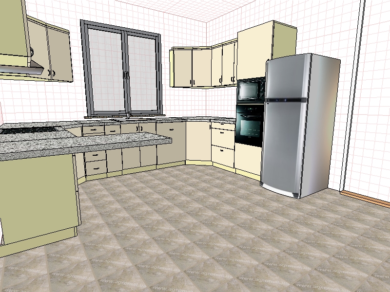

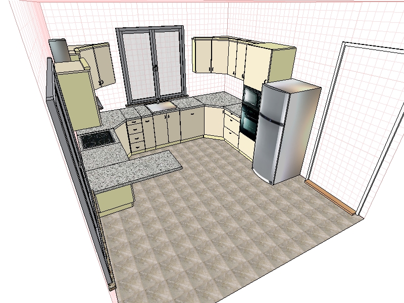

Marshal Опубліковано: 17 січня 2013 Автор Поділитись Опубліковано: 17 січня 2013 Всем спасибо за комментарии. Я кажется понял основную свою проблему. Не стоило выкладывать картинку, на которой не прорисовал до конца все, что хотел. Выкладываю полный вариант. Буду очень благодарен за конструктивные советы по компоновке (удобно / неудобно /убрать / добавить) и т.п. Единственный момент - угловые тумбы убирать не буду . У нас на кухне сейчас есть одна такая. Она нам очень удобна. Стыки на столешнице не смущают, т.к. столешница по плану из исск. камня. Завтра постараюсь выложить фасады, которые нравятся. Посилання на коментар Поділитися на інших сайтах More sharing options...
Dunkan Опубліковано: 17 січня 2013 Поділитись Опубліковано: 17 січня 2013 Большая кухня , в смысле много мебели... Расстояния между холодильник-мойка-варочная пврхн. лучше сократить... Посилання на коментар Поділитися на інших сайтах More sharing options...
