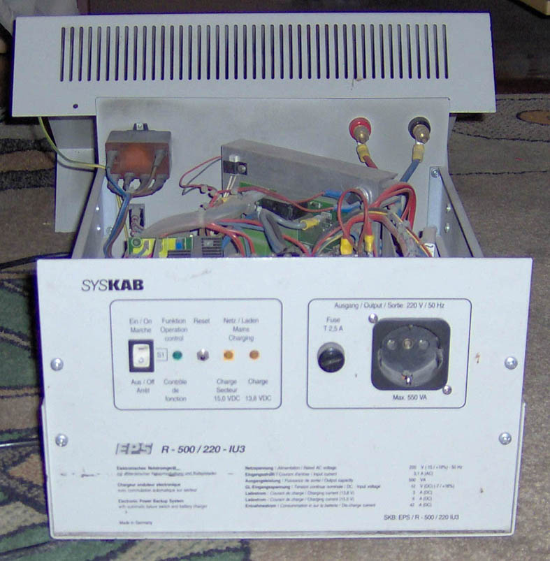

Продам источник бесперебойного питания SYSKAB EPS R-250/220 IU3. Преобразование 12/220 Вольт. Мощность - ЧЕСТНЫЕ 250 ВТ. На выходе читая синусоида. Данное устройство использовалось фирмой Сименс как стандартное решение для питания своих офисных АТС при пропадании 220в. Поэтому надежности уделялось особое внимание. Это устройство разработано и изготовлено немцами в Германии.
Блок без АКБ. Сам по себе весит больше 10кг. Размеры ~ 40х30х20см. Можно подключать в том числе и обычные автомобильные АКБ. (АКБ покупаются отдельно, я продаю только ИБП). Длительность работы от АКБ зависит от емкости батарей и мощности подключенной нагрузки. Из моего опыта - снятый с машины сильно-сильно б/у стартерный кислотно-щелочной АКБ на 60А/ч питал двое весов по 100 Вт в течении ~ 2-х часов. В стандартном исполнении с этим ИБП идет гелевый АКБ на 30 А/ч. От него офисная АТС работает до 6-ти часов (зависит от конфигурации АТС).

а где у него ввод 220В?
Если смотреть на фото в первом сообщении, то на задней стенке. Там же переключатель типа батарей и выход на внешнюю батарею.
