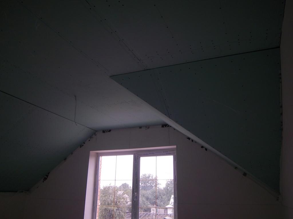

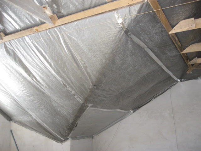

Хочу обшити мансардне приміщення (стелю), але не попадалось на очі нічого подібного. Екслюзивного нічого в мене немає, але не знаю, як зробити підвісний каркас на жолобах(яндовах, чи якось так називають). Саме питання як кріпити і з"єднувати УД-27 на з"єднанні двох скатів. Матеріал вже куплений : УД27, СД60, підвіси, кутові з"єднання, лодочки, г/к 9,5.Після пароізоляції
(між профілями) планую ще запхати 5 см мінвати.
фото правого жолоба.
Р.S.Не можу виправити пропуск букви в заголовку: Як зашити гіпсокартоном маНсардну стелю? Якщо можна це зробити підкажіть! або прохання до модератора - підправити.

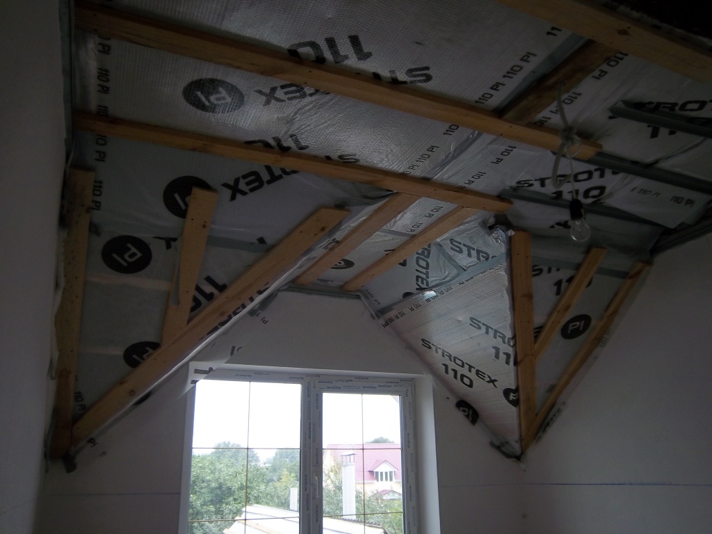

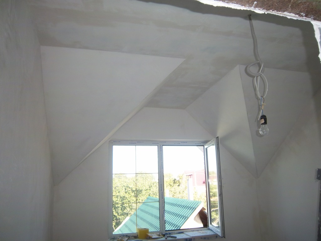

Нужно набрать каркас через 40см по периметру пробить ud профиль . Добавить вату в вашем случае - не советую так как паробарьер уже стоит(это навредит).Воздушная прослойка которая возникнет при зашивке прекрасно её заменит!.фото каркаса просто нет, показал бы просто зашивка производилась последовательно сначала одна сторона угла обрезка г.к под разметку потом каркас и зашивка 2й стороны угла.если таких 2 угла как на фото они желательны- лекальны- поэтому производим разметку сразу на двух углах.:beer:В вашем случае зашивать правильнее плоскостями ,что бы шла перевязка через гипс- Я бы зашил первым верхний уровень ( основной потолок)потом обыграл бы углы.ud профиль на нестандартных углах прикручивается или прибивается нестандартно - под углом -как продиктует площадь зашивки(объяснил на сколько смог)

1.По ваті я правильно зрозумів?:її не потрібно давати, щоб не накопичувалась волога між паробар"єром і г/к?

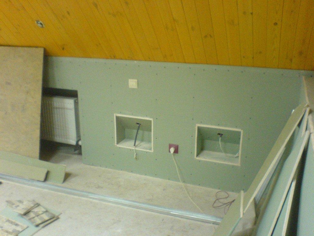

2. По вашому випадку на фото виглядає так ніби г/к прикручений зразу по рейках(зазори до вікна практично не змінились? може оптичний обман.).Але питання як раз втому як закріпити УД 27 на куті, тим більше ,що я хотів верх скату відтянути на 5-7см, тобто Г/к схил стелі мав стати трошки пологішим ніж стеля.

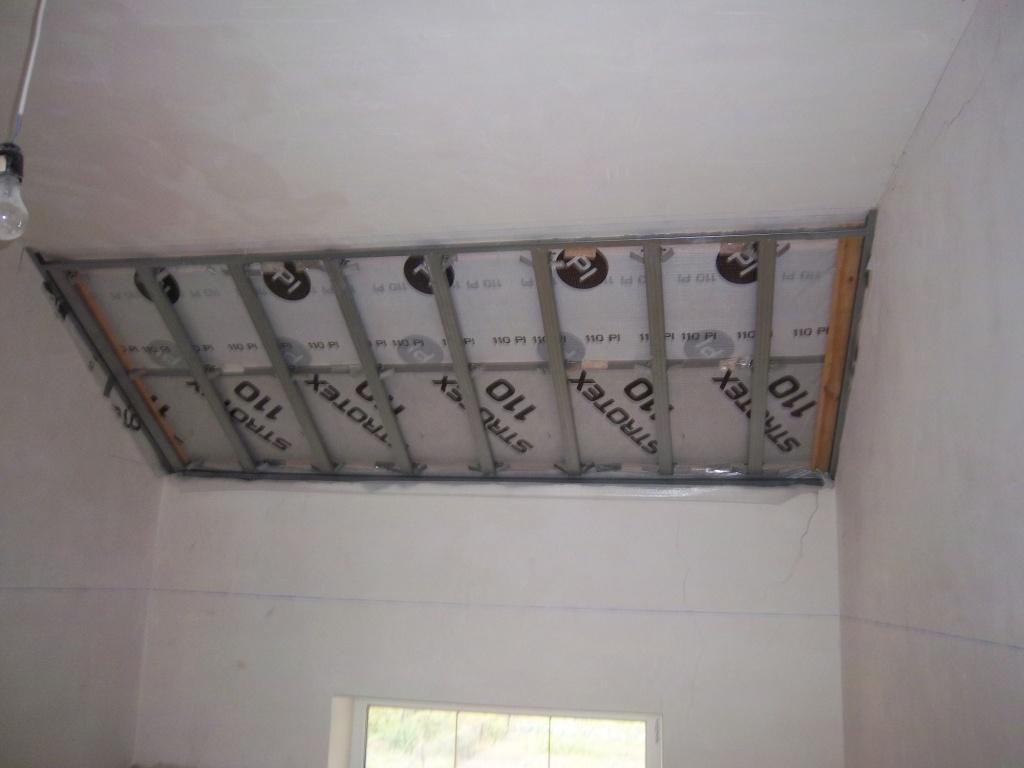

По вате - совершенно верно:),Вот две фотки на одной видно что каркас есть, на второй - крепеж ud в разных плоскостях.угол можно менять- предварительно всё разметив -чтоб после зашивки не мешало.Да- и похоже на плоскости которая возле окна- гипс крепился прямо на брус-(настоял заказчик )там площадь не больная -чтоб открывалось окно
