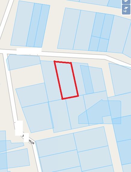

Пробую прояснить исходные даные:
  • Гос-акт на чужое имя. Кадастровый номер имеется. Акт выдан 13.09.2010. Первичная приватизация.
  • Отметка с моим именем (после договора купли-продажи) сделана 27.04.2012
  • Вынос мною осуществлялся 2 раза:
    • Первый раз: в марте 2012 (перед покупкой)
    • Второй раз: в июне 2012 (перед началом стройки)

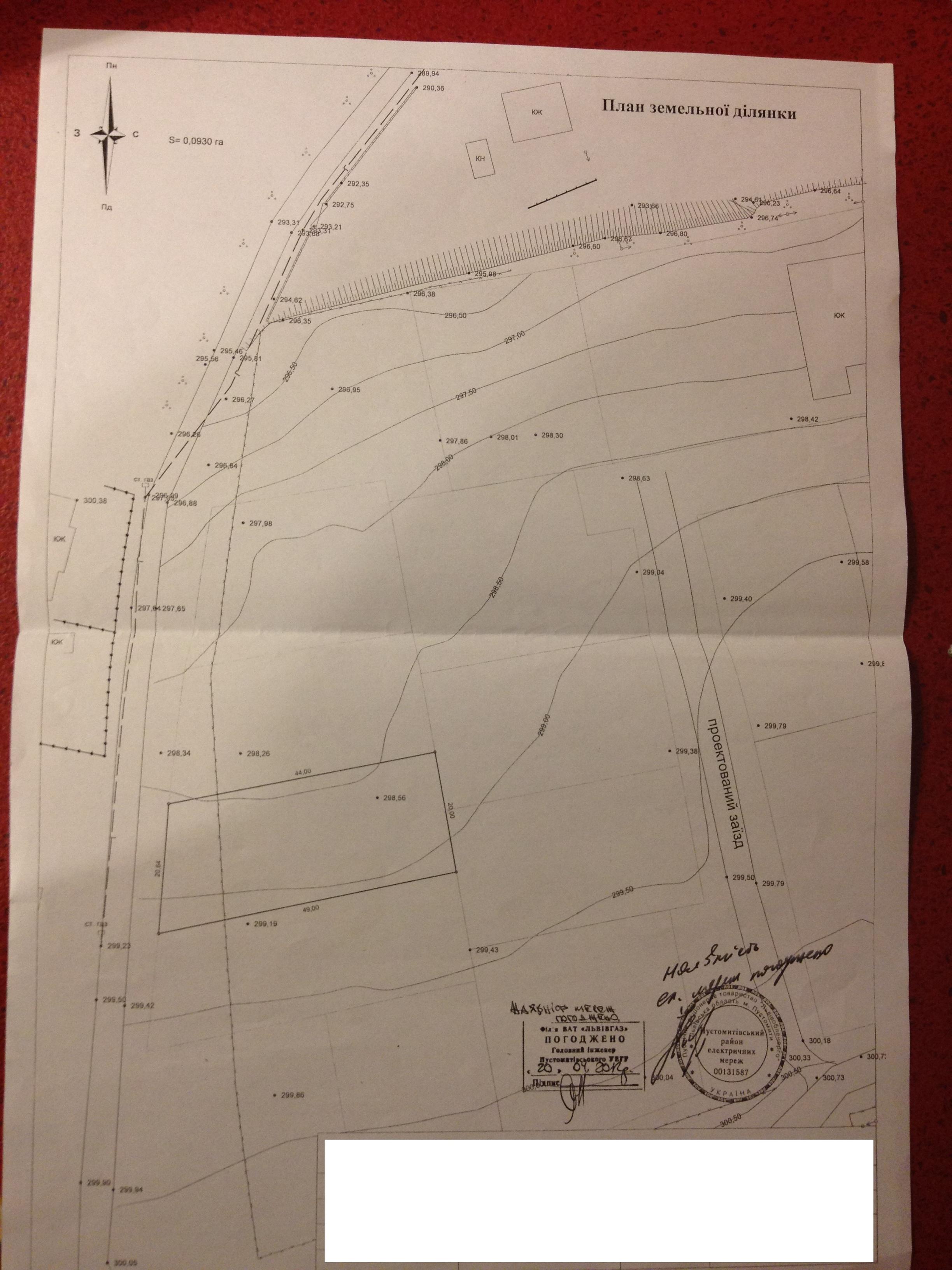

    [*]По каким именно координатам делался вынос достоверно не знаю, только со слов представителя землеустроительной компании. Говорит он, что вынос оба раза делался по координатам из кадастра, валидным на момент выноса
    [*]Оба раза вынос был сделан без документов (без составления акта и Абрис). Делала землеустроительная организация, занимавшаяся разбивкой массива
    [*]Имеется документ "Геодезическая съемка", который делала та же землеустроительная компания в июне 2012. Документ прикладываю к посту. На документе видно, что мой участок определенным образом примыкает к участкам справа и другим объектам на съемке. На втором вложении (публичная карта кадастра на сегодняшний день) видно что сейчас в кадастре мой участок смещен вверх относительно участков справа.
Я так понял, что на соседних участках на момент съемки даже заборов не было?
Если так, то, как по мне, чем поможет эта съемка?
При ее исполнении ведь не ставилась задача проверить правильность выноса в натуру границ участка?

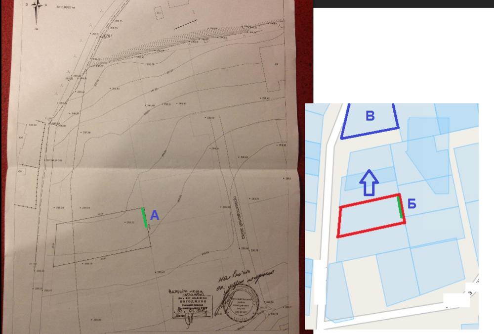

Судя по выложенному Вами кусочку кадастра, и по тому, что выше Вас два участка имеют сильное наложение, участки уже не раз "двигали", пытаясь выйти из этой ситуации, и "разогнать" получившиеся наложения границ участков друг на друга.
Вас даже по законному кадастру, официально, уже раз сдвигали вниз по карте.
Возможно, пытались сдвинуть еще раз, планировали изменение координат, сдвинув Ваш участок еще вниз по карте.
Тогда и сделали Вам вынос границ, с учетом предполагаемого смещения.
Но чего-то не вышло.
И координаты участков, при которых Ваш участок оказался бы на 4 метра ниже по карте, "залить" в базу ЦДЗК не удалось.
В итоге Ваш дом оказался не там, где должен быть.
Мне видится такой вариант событий.

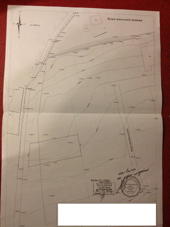

Заборов не было. И сейчас еще тоже нету.
По даной съемке видно, что участки в принципе двигались, поскольку расстояние "А" не равно расстоянию "Б" (смотрите вложение).
