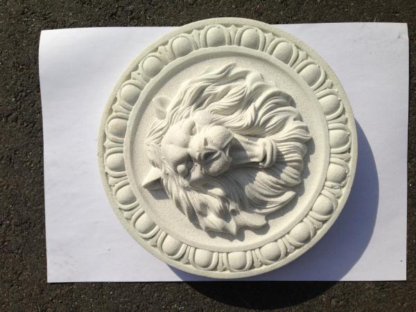

Искусственный камень широкое понятие. Я знаю что искусственный камень делают на основе кварцевого песка и портландцемента высокой пробы. Изделия получаются очень похожи ша натуральный песчаник. Изделия из него применяют для создания фасадного декора. Температуры и холода и влаги не боится. А если на него напылить реальную бронзу то вообще получается супер.

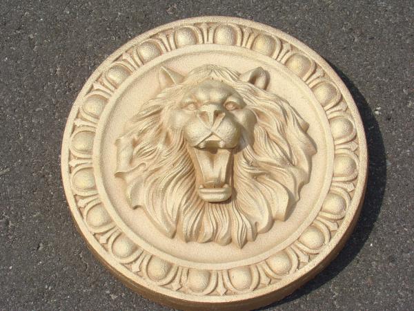

Если искусственный камень покрыть бронзой то будет выглядеть так.
скажите сколько стоит такая работа и какие есть еще рисунки??
