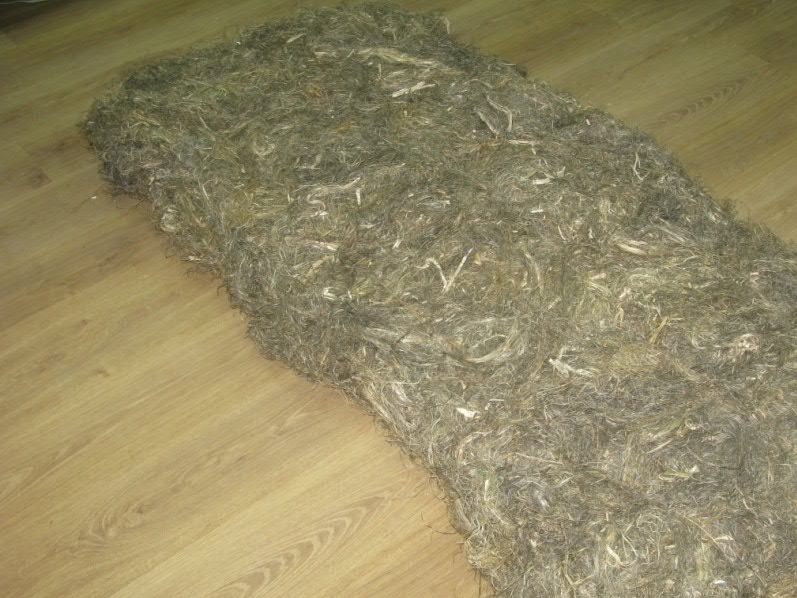

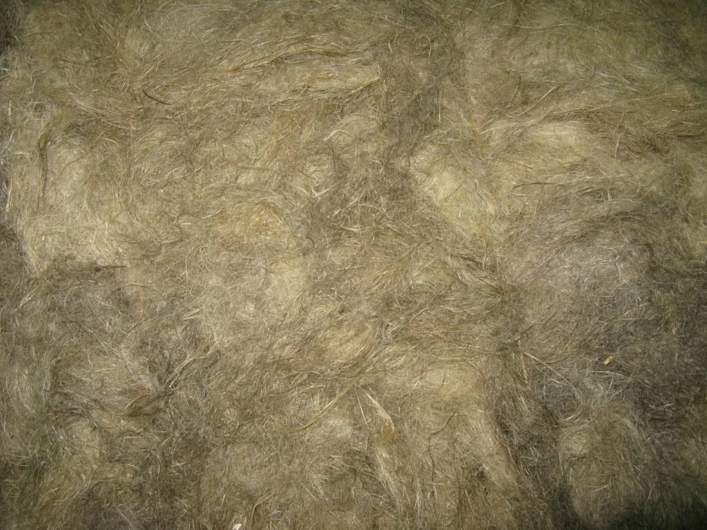

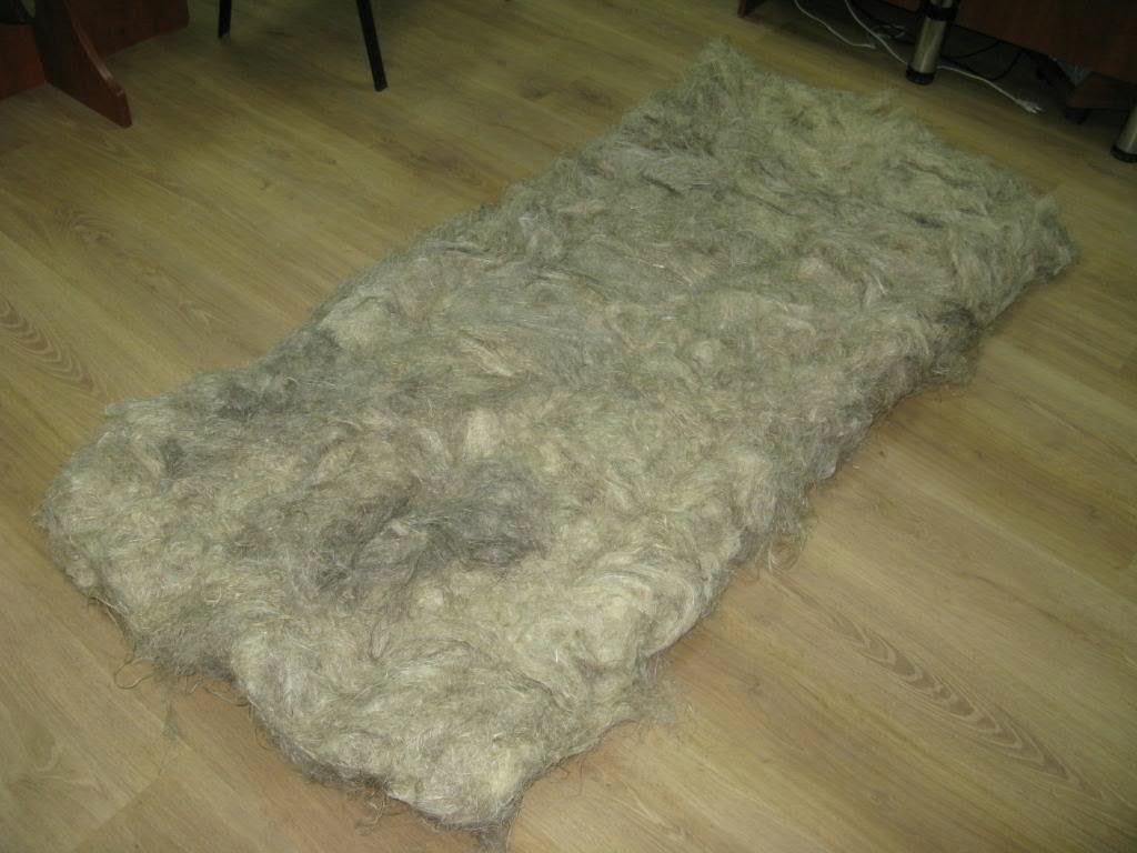

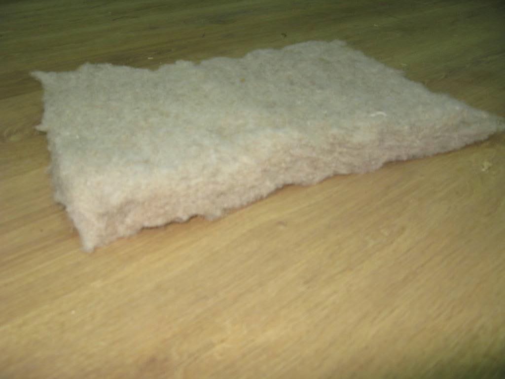

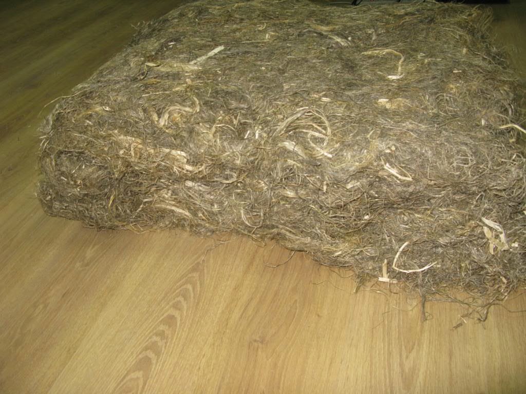

представляю Вашему вниманию новейшие образцы из волокон конопли.им-точно пароизоляция не нужна
вид пока не очень аккуратный-первая проба
плотность примерно 60 кг на куб.очень хорошо держат форму-пружинят как проволока.влага спокойно стекает-волокно не намокает

Выглядит достаточно криминально )
В Киеве можно получить образец 100Х100 200мм толщины?

Не вопрос- пишите адрес- отправлю новой почтой
Про криминальный вид улыбнуло:)
