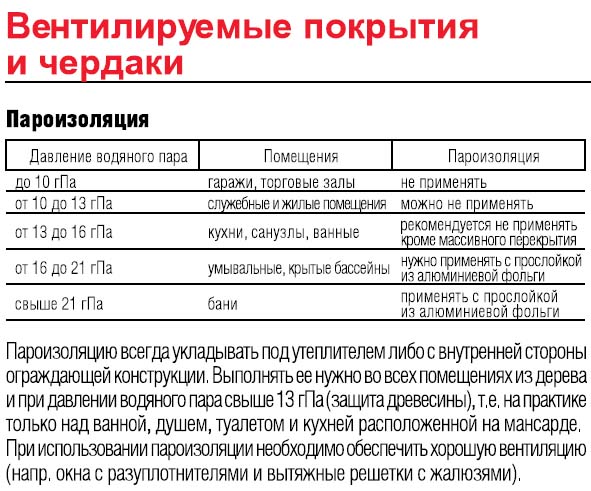

Роквул рекомендует применение паробарьера только над ванной, санузлом, кухней
И вправду )
Это ж справедливо не только для роквула?
Уже было про маркетинговый ход роквула (мансарда без ПБ). Кончилось тем, что человек, "рекламировавший" роквул, просто прочел ДБН по теплоизоляции и все вопросы отпали.

Если нет времени читать, то резюмирую ДБН В.2.6-31:2006: ПАРОБАРЬЕР НУЖЕН!!!
Почитал, не нашел.
Где именно там написано про необходимость пароизоляции?
1 ЗАГАЛЬНІ ПОЛОЖЕННЯ З ЗАБЕЗПЕЧЕННЯ ТЕПЛОІЗОЛЯЦІЙНИХ І ЕКСПЛУАТАЦІЙНИХ ПОКАЗНИКІВ БУДІВЕЛЬНИХ ВИРОБІВ
1.1 Положення цих Норм встановлюють мінімальні вимоги до теплотехнічних показників бу-динків. За узгодженням із замовником (споживачем, інвестором) теплотехнічні показники будинку,
що проектується, можуть перевищувати нормативні значення.
1.2 При проектуванні теплоізоляційної оболонки будинку на основі багатошарових конструкцій
треба розташовувати з внутрішньої сторони конструкцій шари з матеріалів, що мають більш високу
теплопровідність, теплоємність та опір паропроникненню.
LeoStar, не распыляйтесь перед упрямцами. Ну хотя люди без паробарьера, так пусть делают. Мне они напоминают любителей полимер-песчаной черепицы. И по какой причине ТС не хочет использовать паробарьер? В чем логика? Испарения(без паробарьера) все-равно будут проходить сквозь утеплитель, конденсироваться в его верхних слоях, замерзать. И не важно какой утеплитель, пакля-шмакля, базальт, стекло и т.д. И это very bad. А как горит лен и конопля! А влаги она боится. И не пытайтесь доказывать обратное, господа экостроевцы. Я видел лет шесть назад, кучу белорусской костроплиты с разбухшими краями, которую парили вместо дефицитной осп, и которая была снята после первого же дождя.
Хотите экологичности. Не проблема. По перекрытию солома глина известь. И будет хороше. Но я лично, всё же выбираю паробарьер.
Почитал, не нашел.
не совсем так. Необходимость пароизоляции определяется расчетом с учетом конструкции и паропроницаемости каждого слоя. Опытным путем проверено, что в большинстве случаев он необходим. Вот и всё. А там уже каждый пусть верит в чудо-материалы

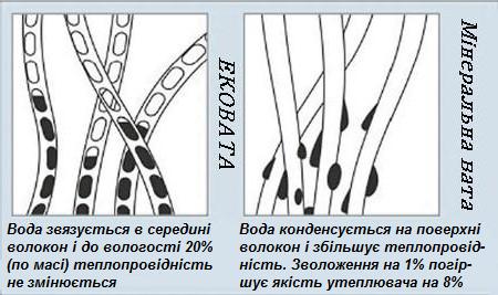

Иногда, особенно при реконструкции без демонтажа (извините за коламбур) невозможно применить паробарьер. Большинство же гигроскопичных паропроницаемых материалов, будь то любой минераловатный утеплитель, либо полимер при намокании теряет свои изоляционные св-ва да и в большинстве случаев-форму. В этом случае оптимально применение целлюлозного утеплителя. Дело в том, что накопление влаги в нем происходит не между волокнами (как в мин.вате) или в стуктуре полимера, (как в пеноизоле), а внутрикапелярно, что не приводит ни к потерям теплоизол. св-в, ни к разрушению.Конечно все относительно но до 20% намокания, работает. Поэтому применение паробарьера в жилых помещениях не обязательно. Исключение составляют любые "влажные" участки. Ванные, сан узлы ит.д.
Странно, все вышеописанные свойства подходят к конопляному утеплителю Thermo-Hanf. Не думал что данные свойства одинаковы у целлюлозного утеплителя и конопли.
Дело не в упрямцах, участников этой темы не переубедить, это я понимаю. Считаю, все же, что здравый смысл должен присутствовать в любой теме. мало ли, вдруг кто нибудь за него зацепится :)
Может дело в структуре материала и его свойствах накопления влаги "внутрь".
А вот это уже попахивает шарлатанством. Каким образом накопление воды с теплопроводностью более чем в 10 раз выше не влияет на изменение теплопроводности материала в целом? Неважно куда накапливается, внутрь, снаружи, между волокон или еще как-нибудь, она возрастет, так как возрастет кондукционная составляющая в 10 раз
Теплопроводность определяется не количеством воды, а количеством воздуха в утеплителе. А этот воздух содержится между волокон, а не в волокнах. Поэтому при попадании влаги в натуральный утеплитель (в данном случае говорю о конопле) волокна впитывают эту влагу в себя. А количество воздуха остается неизменным. А в минеральной вате - влага вытесняет воздух и поэтому утеплитель теряет эффективность. После того как натуральный утеплитель напитался в районе 20% влагой, тогда волокна начинают набухать и тоже вытеснять воздух, поэтому после 20% насыщения натуральные утеплители (конопля) также теряют свою эффективность
Теплопроводность - итоговая составляющая из 3-х:
1) Кондукции (передача через жесткие связи)
2) Конвекции (перемешивание среды)
3) Излучение (ЭМ)
ПОчему волокнистые материалы хороши - там идеальное соотношение первых двух факторов, 3-м можно пренебречь. Передача тепла через волокна сложна, потому как путь долгий, сложно переплетены. Перемешивание воздуха затруднено теми же волокнами. Когда волокна насыщиваются влагой, возрастает кондукция, там - вода, у которой теплопроводность в 10 раз выше. Поэтому во влажной среде теплопроводность возрастает. А еще всё натуральное при напитывании влагой начинает ГНИТЬ. Без вариантов. Сказок не бывет. Это матан. А по факту - результаты испытаний на теплопроводность во влажной среде есть? Интересно было бы сравнить
