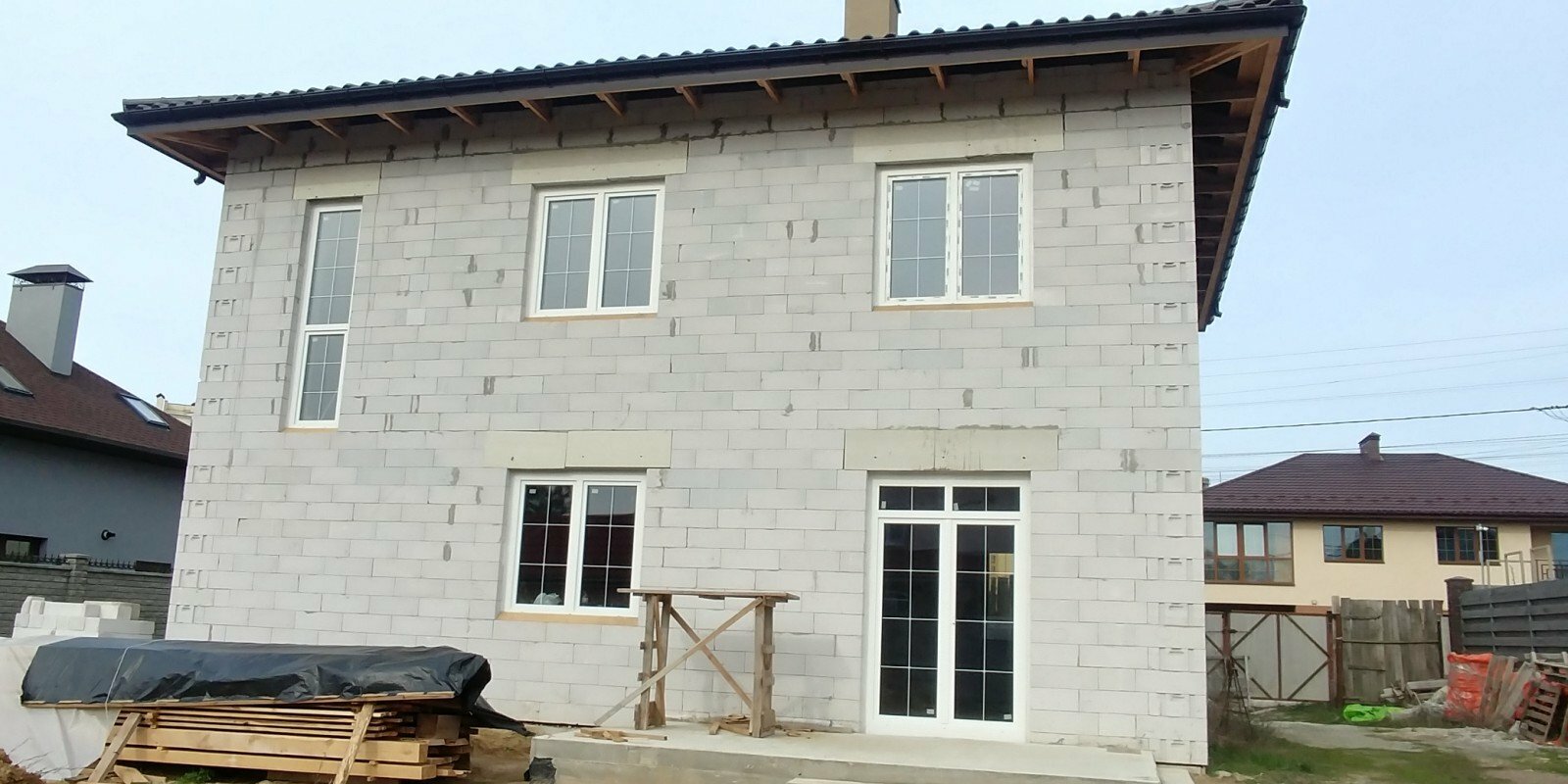

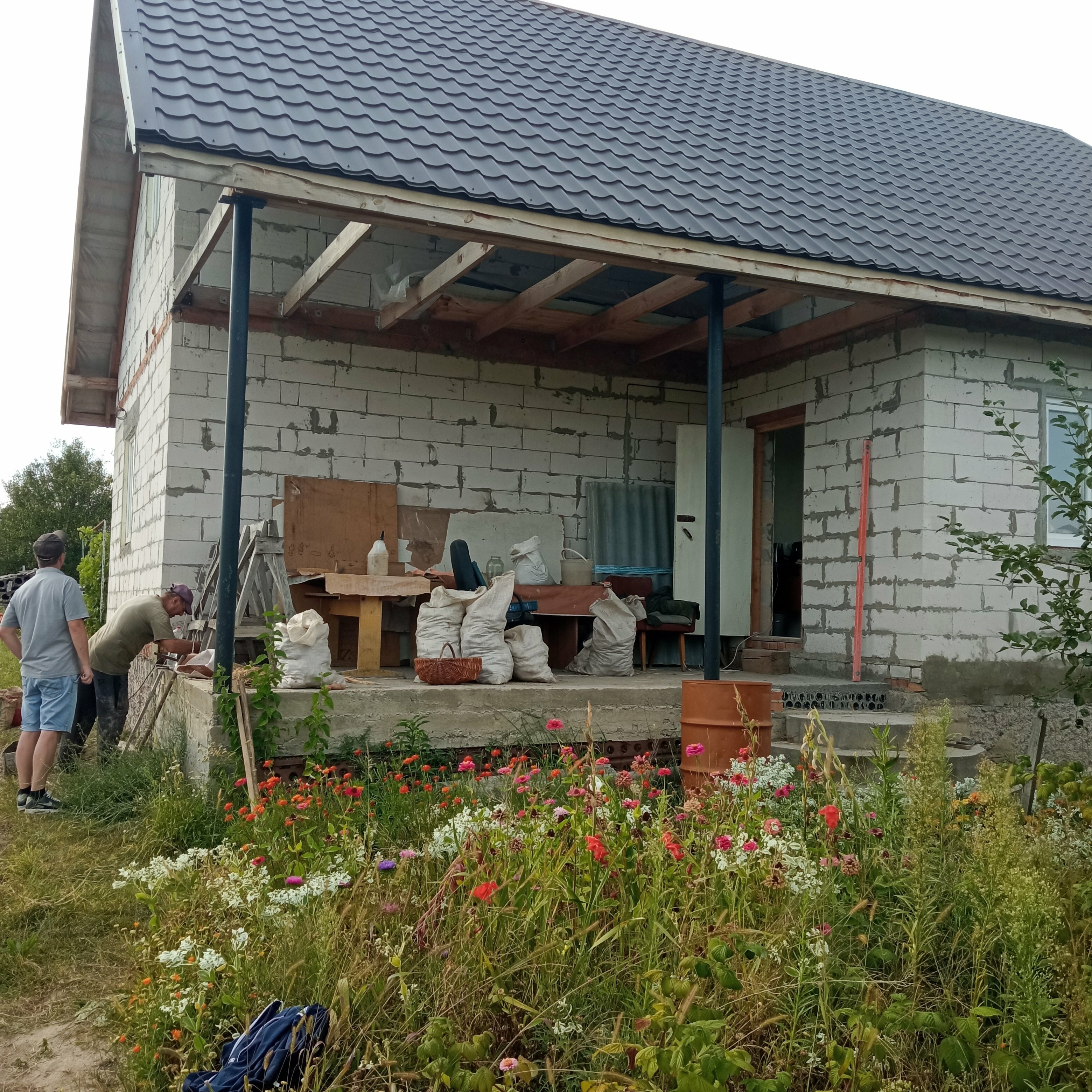

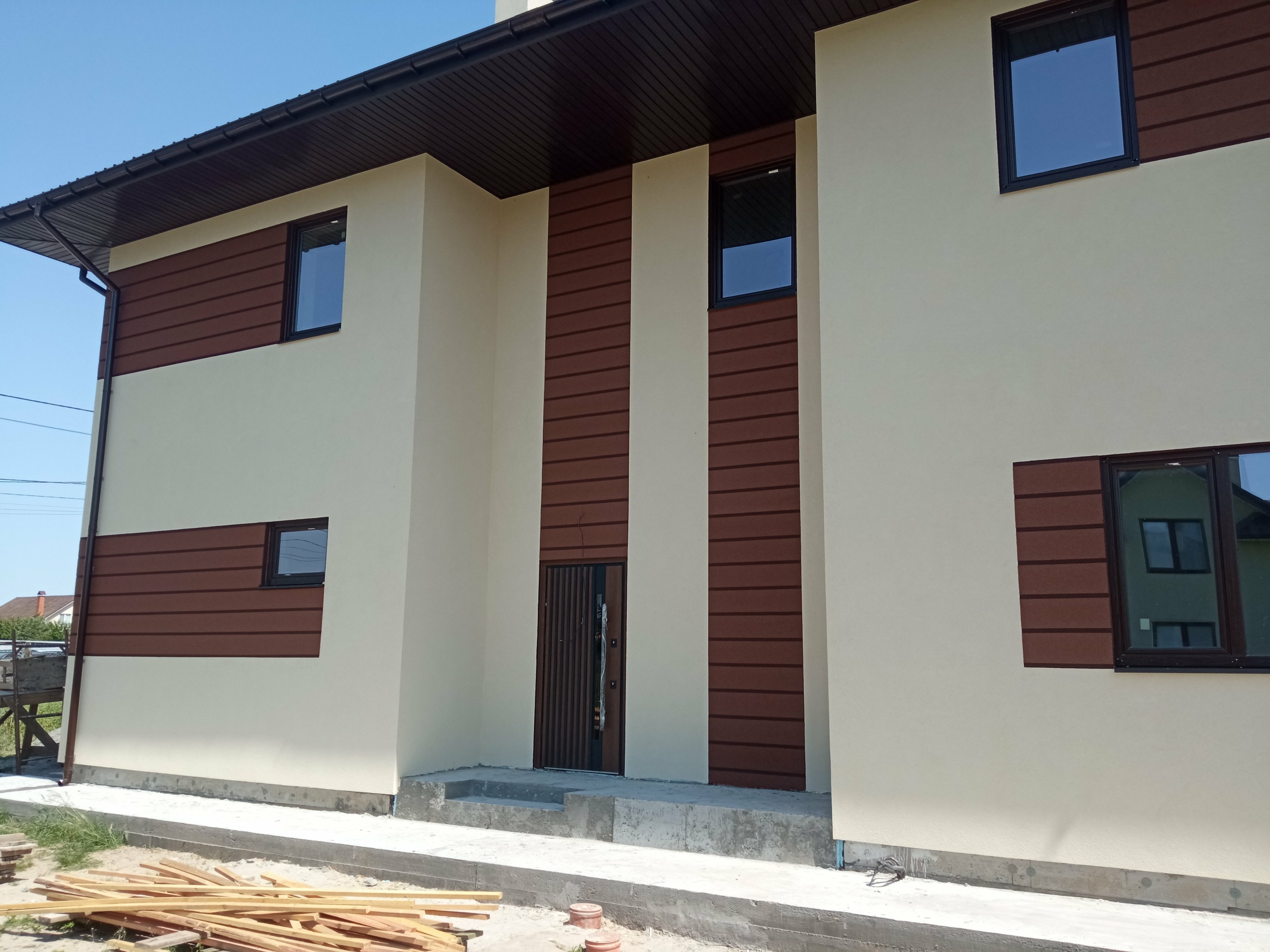

Сергей Васильков Опубліковано: 22 червня 2023 Автор Поділитись Опубліковано: 22 червня 2023 Рухаємось в роботах - 1 1 Посилання на коментар Поділитися на інших сайтах More sharing options...
Сергей Васильков Опубліковано: 22 червня 2023 Автор Поділитись Опубліковано: 22 червня 2023 а так, було 1 Посилання на коментар Поділитися на інших сайтах More sharing options...

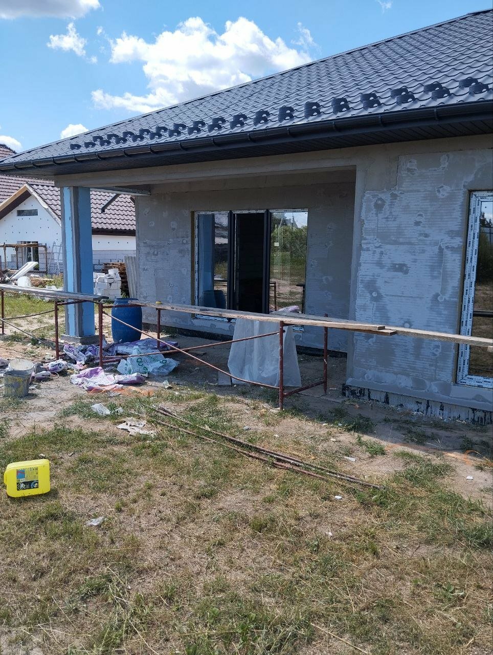

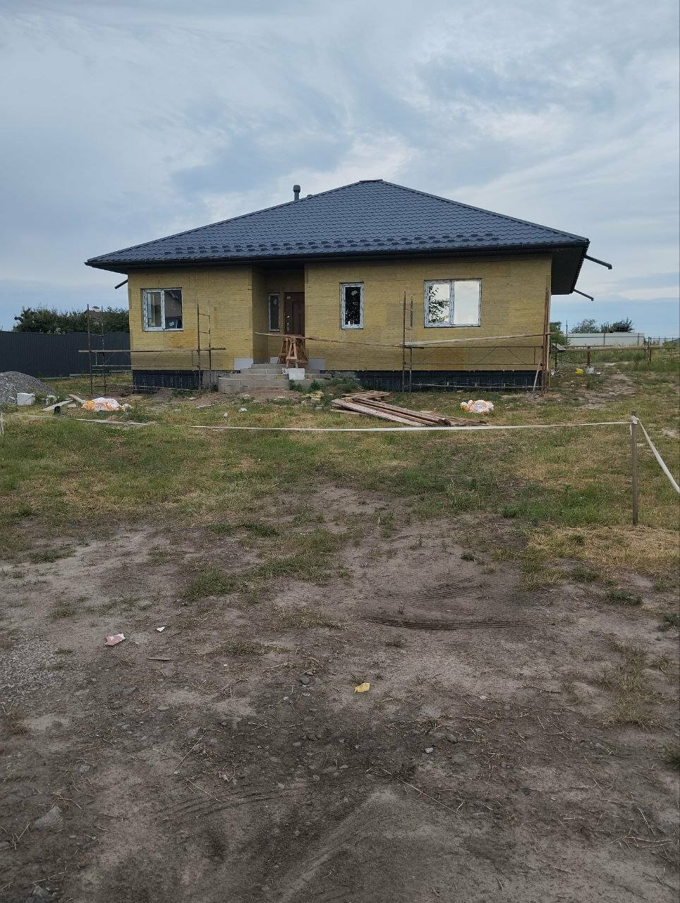

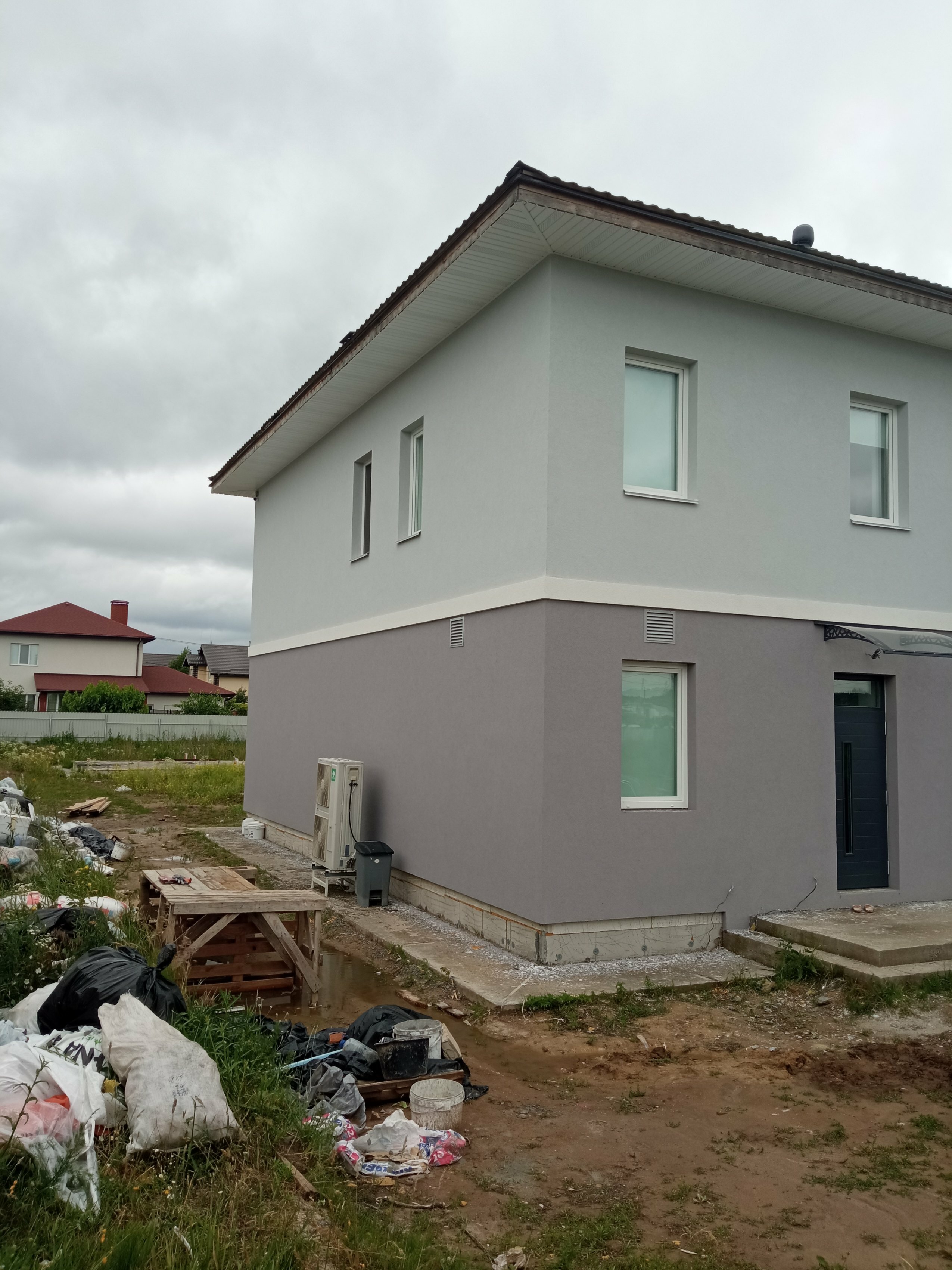

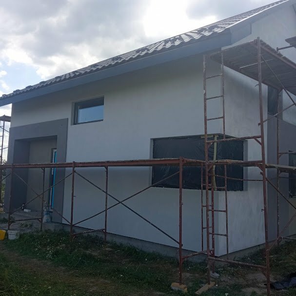

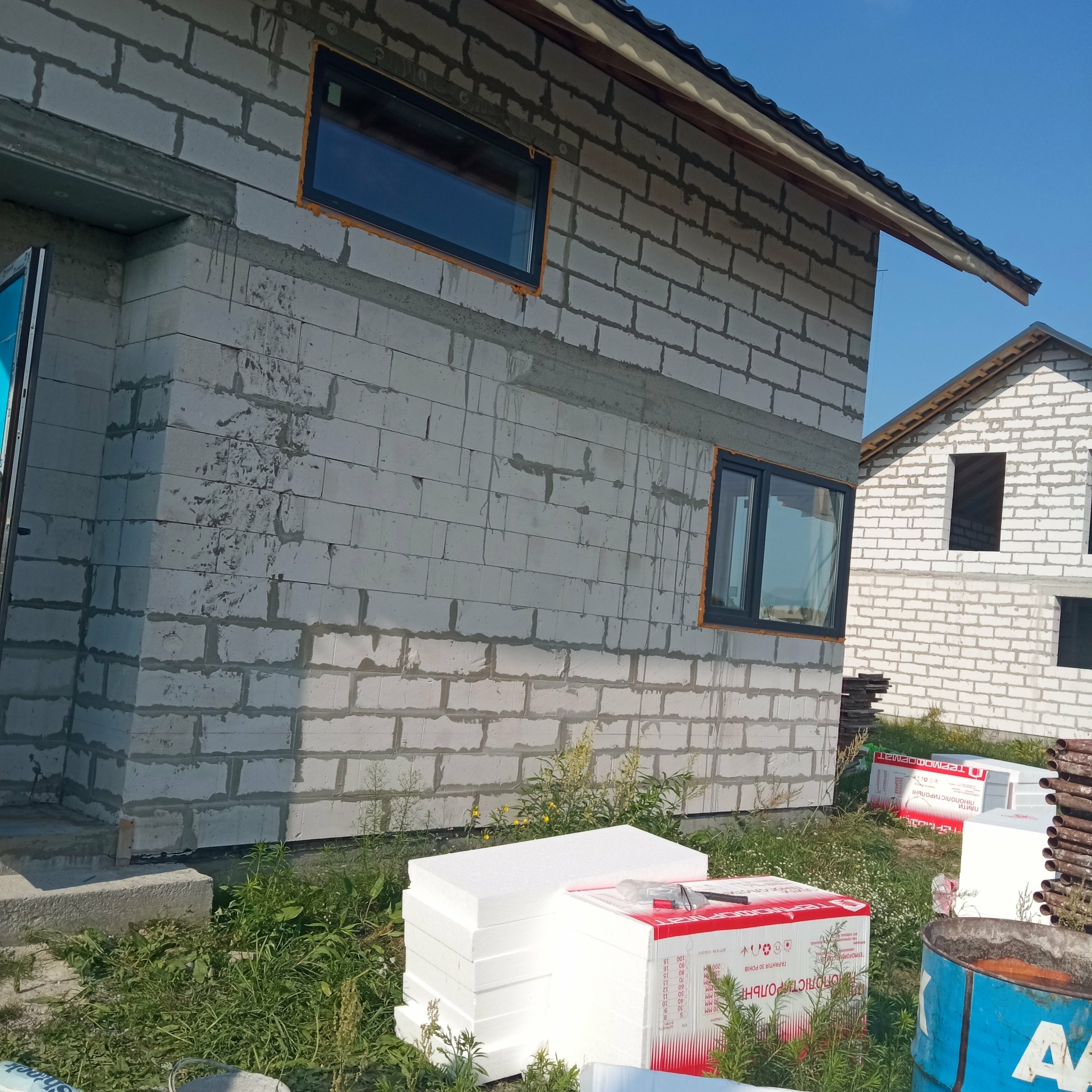

Сергей Васильков Опубліковано: 8 липня 2023 Автор Поділитись Опубліковано: 8 липня 2023 Процес рухається....утеплення, вата 50 мм, матеріали - Вартес, Фарбе-Кабе Посилання на коментар Поділитися на інших сайтах More sharing options...

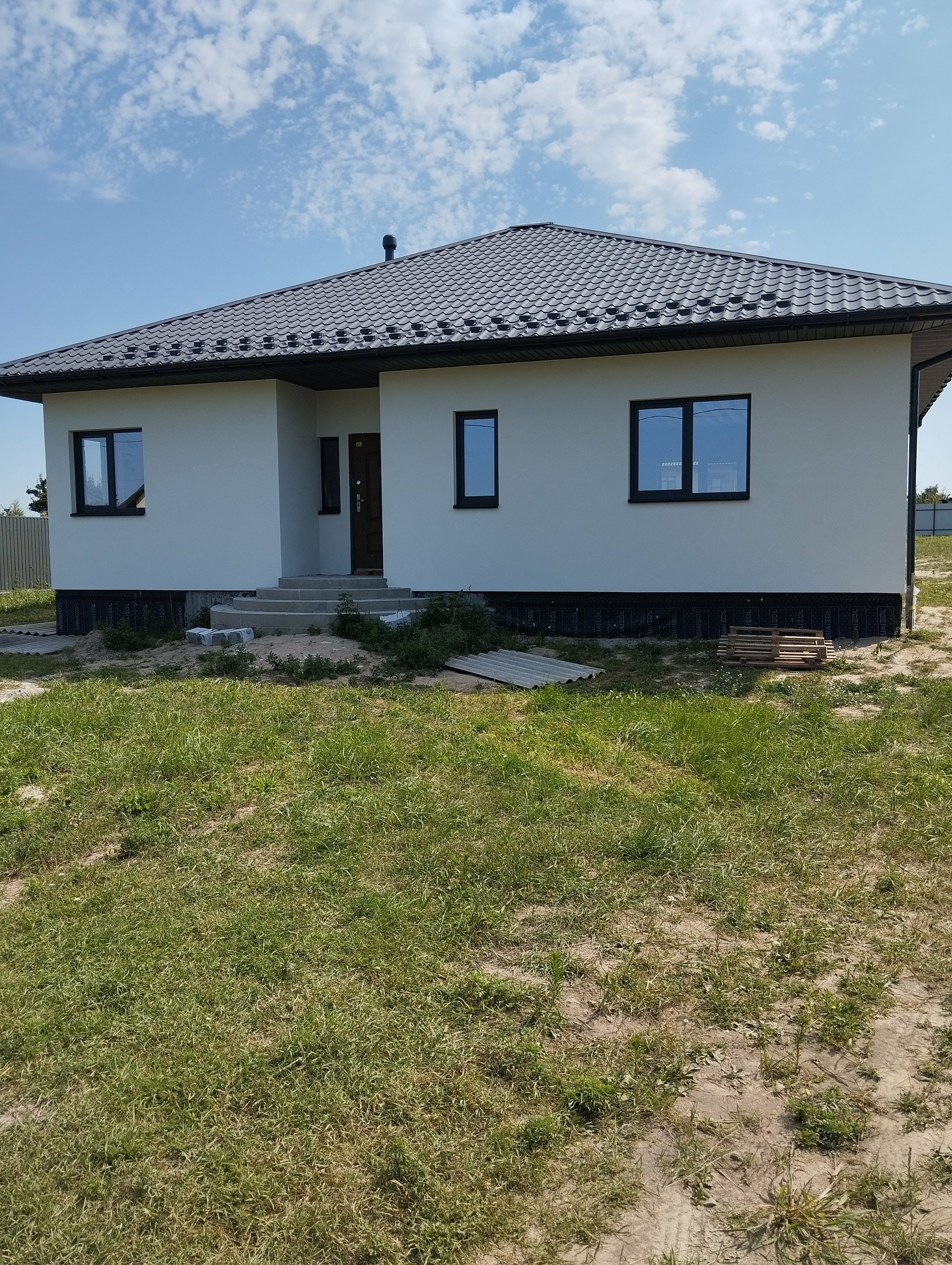

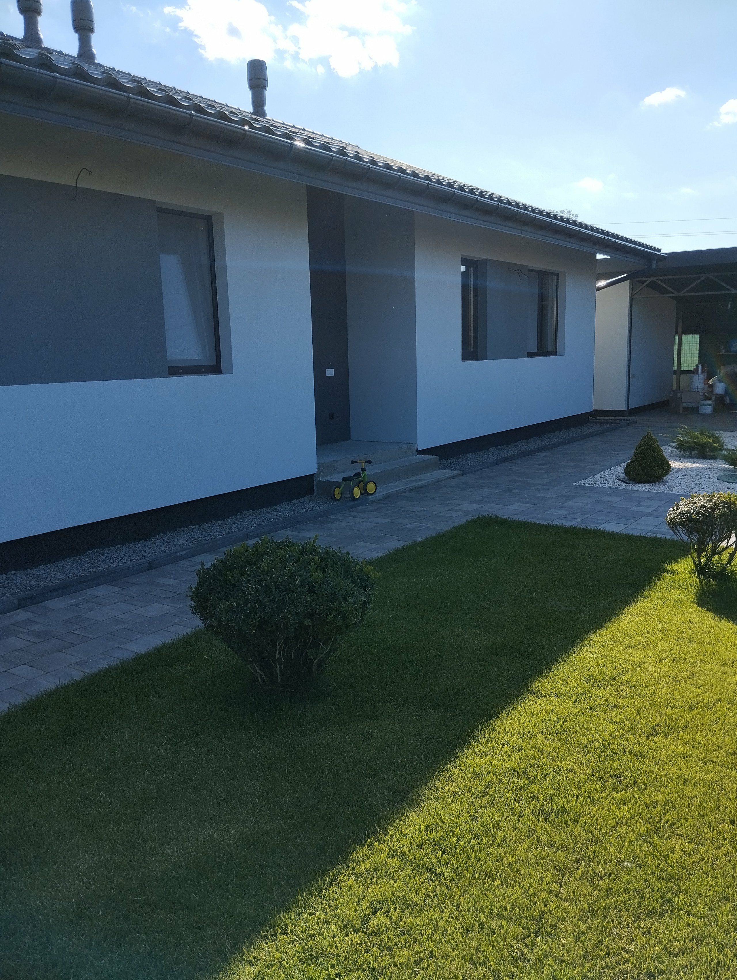

Сергей Васильков Опубліковано: 16 березня Автор Поділитись Опубліковано: 16 березня 2023 рік - утеплювач ПСБ 100 мм Посилання на коментар Поділитися на інших сайтах More sharing options...

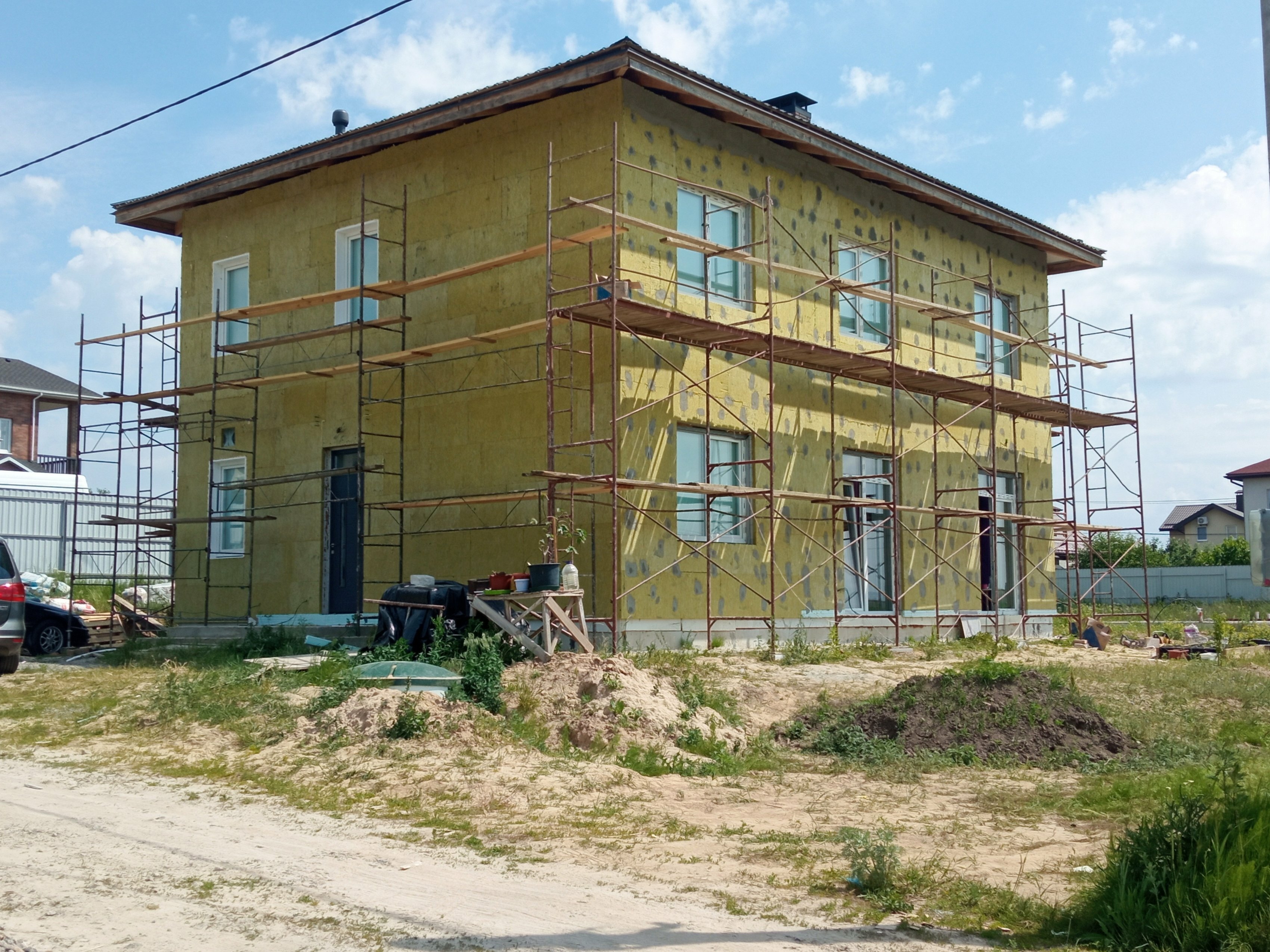

Сергей Васильков Опубліковано: 16 березня Автор Поділитись Опубліковано: 16 березня 2023 рік, вата 100 мм, Вартекс Посилання на коментар Поділитися на інших сайтах More sharing options...

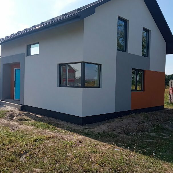

Сергей Васильков Опубліковано: 16 березня Автор Поділитись Опубліковано: 16 березня 2023 рік - декоративні елементи, без утеплення, матеріали Вартекс Посилання на коментар Поділитися на інших сайтах More sharing options...
